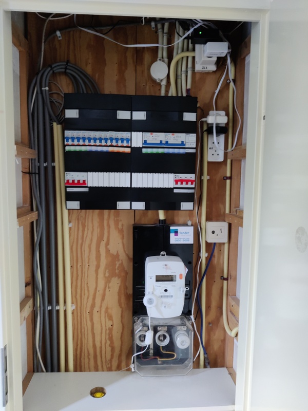

John245 schreef op vrijdag 17 februari 2023 @ 13:42:
Bodemplaat van die lege kast moet volledig weg.
Afbeeldingslocatie: https://tweakers.net/i/iQBGsd2ux4xD8xqGTTWxC0KbMLw=/x800/filters:strip_icc():strip_exif()/f/image/HZzPD14Zp0rvtJSDU3hEKrPs.jpg?f=fotoalbum_large
Check

  • Sarpo
  • Registratie: April 2020
  • Laatst online: 11-11 22:23
Volgende week komt Liander. Keep you posted.

  • Sarpo
ASW1 schreef op vrijdag 17 februari 2023 @ 15:26:
Van Liander moesten hier perse eerst de schoefzekeringen vervangen worden voor automaten, anders wilden ze geen SAP plaatsen. Misschien verschilt dit per netbeheerder?
Ik heb 2 aanvragen lopen. Volgende week voor 1->3 fasen, andere voor SAP. Ze zullen de situatie zien en daar naar handelen. Even afwachten en dan weet ik het.
  • ASW1
Ik hoop voor je dat ze volgende week gelijk de schroefzekeringen vervangen. Hier deden ze dat niet en moest ik daar weer een nieuwe afspraak voor maken. Echt verschrikkelijk lomp en bureaucratisch allemaal.

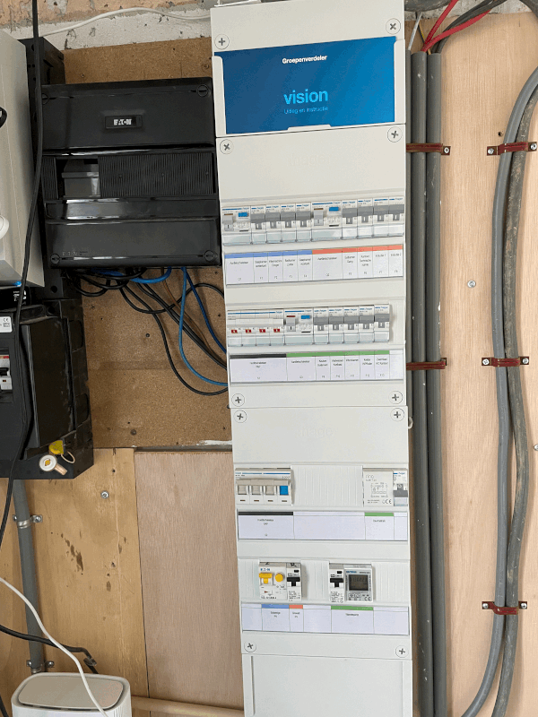

  • JWT
  • Laatst online: 09:06
JWT
Heb het mezelf denk ik een beetje moeilijk gemaakt met de grote kast voor een sap.
Passen wel twee hoofdschakelaars in :)
Afbeeldingslocatie: https://tweakers.net/i/JFF4dxGn3vkL_N-zZZTLLR4wR5A=/x800/filters:strip_icc():strip_exif()/f/image/vvILz0Qyb8CEIk7ikUAuZ7Pd.jpg?f=fotoalbum_large
Pap zou ook nog iets naar rechts moeten om 25cm vrij te spelen

  • JWT
JWT
@psdata thanks voornhet erop wijzen! hoe check ik dat? Liever andere manier dan doorknippen en wachten op klachten ;)
[ Voor 14% gewijzigd door JWT op 17-02-2023 20:12 ]
  • psdata
  • Laatst online: 08:12
Bij je buren Links langs gaan en kijken waar je een kabel (zekerings) kast ziet met nog maar 1 kabel er in ziet gaan. En dan het zelfde doen door bij de buren rechts to dat je 1 kabel ziet.
Woon je in een ouder huis zul je een oudere kabel als start punt zien.
Vaak werd dan ook pas per huis in fase afgemonteerd.
Succes en niet bij iedere buur blijven plakken :) succes
Homey, HA, Sessy, Starlink, Sat_IoT, Ubiquti
  • JWT
JWT
Ze zien er beide oud uit :). Maar aangezien ik tegenover de verdeelkast woon kan ik het al aardig invullen :)
Maakt het uiteindelijk echt uit, ook voor eventueel aanvragen sap?

  • bbbrumbrum
JWT schreef op vrijdag 17 februari 2023 @ 22:46:
Ja, in principe is er nu nl geen plek voor de doorlasdoos die ze onder het SAP meterbord plaatsen.
Er zal eerst flink gesaneerd moeten worden gok ik. Al contact gehad met netbeheerder?
Zou 'm gewoon asap in mijnaansluiting knallen met fotos, dan weet je het het snelst.
Of dit door een van je buren laten doen, dan heb je kans dat het voor jou gratis is... >:)

  • Sarpo
Hermarcel schreef op vrijdag 17 februari 2023 @ 17:35:
@Sarpo Waar is de aardlekschakelaar van de oranje groepen?
Iedere groep heeft zijn eigen aardlekschakelaar.
De twee grotere schakelaars, rechts, zijn voor toekomstige inductie plaat o.i.d. en de andere is voor de aan te leggen zonnepanelen (3 fase)

Bij ons is de SAP 5 weken na aanvraag geplaatst. Vanmiddag Tibber aangevraagd, maar dat duurde toch vrij lang voordat het kon zonder de foutmelding. Morgen kijken of ze het eerder kunnen laten ingaan.
Dit weekend ga ik de bedrading doen. Dan ook meteen een kastuitbreiding om zo niet meerdere keren kabels op maat te moeten maken. In de toekomst nog een laadpaal, inductie koken en nog een 3-fase omvormer >:)
Hier het resultaat na een uurtje werken. Intern werd 6mm2 gebruikt en helaas niet hetzelfde model.

  • kiddyl
Na een ochtend klussen heb ik mijn kast nu ook aangepast naar goed voorbeeld @de Peer
Afbeeldingslocatie: https://tweakers.net/i/JgVHrdYFYXarYCSNwk_bTrSVmRU=/x800/filters:strip_icc():strip_exif()/f/image/8AblZ3eSgzHq9U3umXDpA6Yy.jpg?f=fotoalbum_large
Uiteindelijk ben ik ruim 2,5 uur bezig geweest en zeker in het begin mijzelf iets te moeilijk gemaakt. Het is ook de eerste keer dat ik bedrading aanpas in de meterkast.
Ik heb ook een extra lege kast toegevoegd voor toekomstige uitbreiding voor laadpaal, warmtepomp en elektrisch kookplaat.
Ik zal dit later nog een keer controleren, maar vooralsnog ziet het er goed uit.

nou he he...
Ben er eindelijk klaar voor :+
Afbeeldingslocatie: https://tweakers.net/i/g0JLUs5z45GxOQKbozeyEFqzB40=/x800/filters:gifsicle():strip_exif()/f/image/OLwQYu9xEtyTTklJNgMhBd13.gif?f=fotoalbum_large
de rest mag Enexis doen

@paQ Netjes; maar zit het niet te laag?
[ Voor 9% gewijzigd door Lord Anubis op 26-02-2023 13:20 ]
  • paQ
paQ
Lord Anubis schreef op zondag 26 februari 2023 @ 13:20:
zit wat te laag?
  • Lord Anubis
  • Laatst online: 11-11 18:21
de groepen kast?
Lijkt me laag maar ik zie dan ook niet de bodem.
  • John245
  • Registratie: Januari 2020
(overleden)
paQ schreef op zondag 26 februari 2023 @ 13:03:
nou he he...
Wat mag Enexis doen?
  • John245
(overleden)
nou he he...
Wat is die zwarte kast tussen je meterbord en je Vision verdeler?
  • paQ
paQ
Lord Anubis schreef op zondag 26 februari 2023 @ 13:31:
de groepen kast?
ah zo. nee zit nog wel een 80-100 cm onder ofzo
  • paQ
paQ
John245 schreef op zondag 26 februari 2023 @ 13:40:
Daar zat de oude groepenkast, en moet de SAP komen. Daar zitten momenteel de fases doorverbonden op een terminal rail.
  • paQ
paQ
Die Eaton kast weghalen en nieuwe kabels naar de hoofdschakelaars trekken. :+
  • John245
(overleden)
paQ schreef op zondag 26 februari 2023 @ 13:46:
En dat heb je ook met ze doorgesproken? Aangezien ze normaal alleen de SAP plaatsen en verwachten dat de installateur de rest heeft gedaan.
  • paQ
paQ
John245 schreef op zondag 26 februari 2023 @ 13:58:
Ik zou niet weten hoe ik het anders had moeten doen.
Dit is kip ei.
We hebben besproken dat we de hele groepenkast opschuiven, zodat de SAP ertussen kan.
De meter losknippen en 1 (niet verlengde) aansluiting maken vs dit maakt in wezen geen verschil.
In beide gevallen is het een tijdelijke voorziening.
  • John245
(overleden)
paQ schreef op zondag 26 februari 2023 @ 14:57:
Dit is kip ei.
Kop koffie en een lekkere koek kan wonderen doen. Of een Enexis medewerker die soepel is helpt ook. Hij/zij kan hooguit rechtsomker maken.
  • paQ
paQ
John245 schreef op zondag 26 februari 2023 @ 15:06:
Er is iemand van Enexis eerst komen kijken.
In het kort was het: zorg dat hier nog een board tussen past, en dat er een extra hoofdschakelaar is waar we op kunnen aansluiten.
Ik kan er in dat geval niet heel veel meer van maken dan dit vrees ik.
Als het board er tussen zit, kan ik de kasten ook even opnieuw vast zetten er recht tegenaan. Het is nu "ongeveer"
[ Voor 10% gewijzigd door paQ op 26-02-2023 16:45 ]
  • Lord Anubis
paQ schreef op zondag 26 februari 2023 @ 15:14:
Zonde. Dit, de noodzaak van een tweede hoofschakelaar is hier een paar keer aangehaald. Ook logisch, waar moeten de aders vanaf de SAP meter aan vast komen te zitten? Los hangen? Er staat iig spanning op.
Was het een controle bezoek of zou er eventueel gelijk de SAP komen? Moest je hier voor betalen? Hoe lang weer wachten?
[ Voor 5% gewijzigd door Lord Anubis op 27-02-2023 12:41 ]
  • paQ
paQ
Lord Anubis schreef op maandag 27 februari 2023 @ 12:39:
Ze wilden zelf komen kijken of hij toch niet links naast de bestaande meter zou passen. Maar daar is maar 14 cm ruimte. Dus dat hadden ze op mijn foto ook wel kunnen zien :+
Een tweede hoofdschakelaar was ook wel logisch verder.
Ik heb het vanochtend weer teruggekoppeld aan Enexis. Zal er zo even achteraan bellen hoe snel ze kunnen.
  • Rimco
