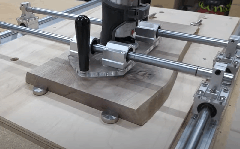

Heb ik gedaan, maar was iets te dun en moeten 16 gaatjes in die perfect moeten passen op hetgeen wat ik erop monteer. Dacht: met een printer kloppen de gaatjes perfect én ik gebruik dan wat threaded inserts zodat ik ze zonder bout kan vastschroeven. Alternatief is acryl / polycarbonaat maar moet alsnog een boutje onderop wat ik niet wil.
Om de mystiek even weg te nemen: dit is wat ga upgraden binnenkort. Hij werkt super goed maar soms merk ik deflectie wat door verschillende dingen kan komen, zoals bv het plankje. En als je iets wil afvlakken, dan is deflectie dus funest :+
Afbeeldingslocatie: https://tweakers.net/i/8H4PTIj69XiF5DcYn3zMCh0VeTk=/x800/filters:strip_icc():strip_exif()/f/image/h3SE7fK61eH0B7ACYwoKy4wb.jpg?f=fotoalbum_large
Ps: ik laat het hierbij omdat dit natuurlijk een BL topic is.

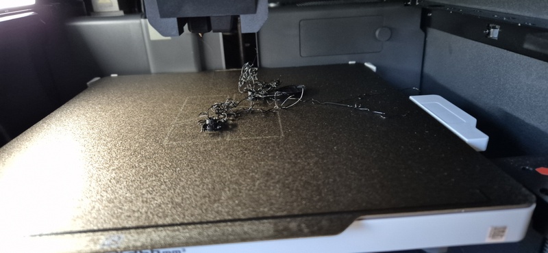

Laatst een print gemaakt voor de kids, met hun naam erop (staat op de andere zijde), bij de geel/zwarte combi zie ik een zwarte band daar waar de naam staat. Bij de lichtblauw/donkerblauw combi heb ik dat niet.
Beide zijn met dezelfde instelling geprint, 'flush in objects infill' staat uit, prime tower staat aan. Iemand enig idee hoe dit voorkomen kan worden?
Er is trouwens ook geen infill omdat de wanden dusdanig dun zijn dat er alleen 4 of 5 lagen walls zijn.

Dat zijn drinkpak houdertjes met de naam aan de voorkant? (Kant op de buildplate?)
Het enigste wat ik dan kan bedenken is dat er toch vervuiling (zwart filament) aanwezig is bij het printen van het geel.
Mogelijk dat het bij de blauwe kleur veel minder opvalt.

Als ik zou moeten gokken zou ik ook in de richting van flushing volumes gaan kijken. Wellicht de waarde bij geel --> zwart wat hoger zetten

Was geel tussendoor op en zat op een zwarte spoel? Ik heb dat een keer gehad met wit op een gele spoel, was ineens een band gelig wit :-) Bleek dat de spoel een beetje afgaf op het filament.

Ik had dit laatst met een Pikachu figuurtje, dus ook geel met zwart. Had ook naar mijn gierige aard op 'flush to infill' geklikt met precies dit effect. Het komt denk ik simpelweg doordat er in die lagen zwart aan de binnenkant tot vlak aan de oppervlakte zit dat het geheel donkerder oogt.
Oplossing is dus niet meer 'flush to infill' en 'flush to supports' aanklikken voor dat object denk ik.
Ik had daarnaast nog twee objecten op dezelfde plaat gezet en 'flush to object' daarvoor aaangezet (kleur daarvan maakte niet uit). Ondanks al deze maatregelen trof ik nog steeds een flink bakje met poop aan. Het is echt een beetje zot hoeveel waste er is met het AMS. Wel magisch mooi dat er een kleurenprint uitkomt, maar ook een beetje zonde van de filament.

Die optie stond dus uit en er is in dit model geen infill. Dus dan zou het in zijn geheel niet moeten zijn toch?

Je kunt natuurlijk ook een mal printen zodat je daarmee exact de gaatjes kunt boren in een goed stuk hout >:)

Voor zoiets moet je inderdaad een hele stijve polymeer gebruiken. Onderdelen van gereedschappen die structureel sterk moeten zijn worden vaak gemaakt van nylon (PA6). Dat is ook als filament te krijgen, eventueel met carbon fibre erin.
En dan nog zou ik aanraden een ontwerp te maken met ribben aan de bovenkant. Bijvoorbeeld een ring om die voet van de frees en van daaruit overdwars. Ribben van 5 mm dik en dan 1cm hoog zal de structuur toch wel stijf maken.
Om hier ook nog even op voort te borduren, nu we toch een beetje van het onderwerp af dreigen te gaan: ik maak me sterk dat het probleem niet zozeer in de stijfheid van het plankje zit, dat, zo te zien iets van 16-18 mm multiplex is, maar in de 4 lager steunen, kijk nog eens op de foto:
Waar het spul wil gaan buigen, is in de overgang van de bovenste lagerplaat (met die 4 inbusbouten in elk) naar het verticale gedeelte; dáár zit de dunste doorsnede, en zal daar dus willen buigen. Om dit te helpen voorkomen, zou ik die verstijvingsrib steiler zetten en dan terug laten lopen óver de bovenplaat.
Een alternatief zou zijn om zijplaten aan beide kanten van de lagerhouder in het ontwerp op te nemen, die dan nèt vrij lopen van de 2 geleidestangen die op de tafel vast zitten. Ook dan wordt dat 'scharnier' punt van de bovenplaat, verstijfd.
  • Mday
  • Laatst online: 12:04
Naalroc schreef op dinsdag 28 januari 2025 @ 19:29:
Ha, wilde het niet te groot aanzetten omdat we enigszins* offtopic hiermee gingen... maar bloed kruipt waar het niet gaan kan en ik trigger de innerlijke ingenieur in menig tweaker hier zie ik O+ . Dank voor het meedenken! So on that note een update:
Ik denk te begrijpen wat je zegt, maar je oplossing zie ik niet goed voor me. Zeg je nu dat het miniscule verticale lege deeltje van de lagerhouder een potentieel buiggevaar is? Ik kan daar iets bij voorstellen, en de verstijvingsrib idd wat hoger zetten tot voorbij het bovenste gedeelte zou denk ik wel helpen. as for option 2: Ik wilde niet echt de lagerhouders meeprinten met het ontwerp omdat het simpelweg niet in de P1S past. Maar wat ik wél kan doen (en allicht is dat wat je ook bedoelt) is de lagerhouders per twee koppelen aan elkaar en een improptu rib maken...
Couple of notes: het plankje in de foto is maximaal 15mm, ik denk zelfs minder. Ik herinner me nl dat een boutje verzonken onderin pielen bijna te weinig hout overhield om te grijpen. Bovendien was dat superslecht vervangbaar. Dat is een van de redenen dat ik uberhaupt op zoek ging naar een V2; (dikker) hout is prima hoor, en nog altijd een optie hier maar ik wilde kijken hoe ver ik kon gaan met printen en het ontwerp, en ik wilde heated inserts gaan gebruiken. Met PC (zoals mphilip tipte met de platenshop) zijn die ook alweer lastig te verwerken en bovendien kost zo'n plankie dan al gauw 30euro.
Helaas heb ik de opstaande ribben niet in het ontwerp opgenomen en geopteerd voor een 3mm verzonken bodemplaat. Dit omdat stof en spaanders in die ribben anders lastig weg te zuigen zijn en ik wilde kijken hoe ver ik kon gaan met 10 mm dik als first try.
De print is op 25% gyroid infill Formfutura PETG met 6 walls .20 strength profile. En dit ding is STIJF. En superlicht, ook niet onbelangrijk. Ik ben eigenlijk wel hoopvol.
Afbeeldingslocatie: https://tweakers.net/i/kZ3740ZOBxFiKbWEHNBETxnZi0Y=/800x/filters:strip_icc():strip_exif()/f/image/JS9ED4uBiF0SJuVFdZ4vk4J3.jpg?f=fotoalbum_large
De baseplate past fan-tastisch. net geen friction fit helaas maar de schroeven moeten dat ding vooral op zn plek houden.
Dus mijn volgende stap is dat ik de lagerhouders ietsje tweak en dus twee maak ipv 4. die wordt wel een tikkie tricky, maar ik heb nu vertrouwen in mijn Fusion 360 skills waar me opvalt dat de maten ook écht kloppen.
*geprint op mijn P1S van Bambu Lab met Bambu Studio van Bambu Lab in de gaten gehouden door mijn Bambu Handy App van Bambu Lab

Ik bedoelde het volgende, zie 'bewerkte' foto:
Afbeeldingslocatie: https://tweakers.net/i/ftHP1iQEB96b3RKvxcVGfsxRHMQ=/fit-in/4000x4000/filters:no_upscale():strip_exif()/f/image/YJG50KwFkrynnhZDapseUCHC.png?f=user_large
Hier is de rode lijn het buig/breukvlak wat ik bedoelde, en de verhoogde rib is gemarkeerd in blauw.
een alternatieve verstijving van de lagersteunen is gemerkt in groen, dus een 3-hoekig schotje aan beide zijkanten.
Overigens, heel toevallig zag ik net een filmpje met een betere opzet, daar zitten de lagerblokken direct aan het plankje, hier op het filmpje in 'plexiglas'.

Naalroc schreef op woensdag 29 januari 2025 @ 10:28:
YouTube: First Ever Trim/Palm Router Sled to Flatten Boards
Back "on-topic"maar......
Kraakhelder! Dank. Denk dat ik voor optie groen ga want dat is makkelijker te printen lijkt me.
Tja, en die video is natuurlijk geweldig. Moet dan wel een setje nieuwe rods en lagers halen…

Z3_3.0 Woeiiii
Ineens na weken printen zonder issues heb ik first-layer issues.... Met PLA wat gisteren nog prima printte, lijkt het nu op random plekken gewoon niet te hechten en dreigt spaghetti. Heb de (textured-PEI) plate al schoongemaakt met dreft, ruim afgespoeld en nagewassen met isoprop en bed opnieuw laten levellen.
Maar je krijgt dit:
Afbeeldingslocatie: https://tweakers.net/i/STkVDe8t2gjBmR6x_HrtQkEed3g=/x800/filters:strip_icc():strip_exif()/f/image/Gg0SKMEY8Ogs7tnQlQSFs0Dk.jpg?f=fotoalbum_large
Wat kan ik nog meer doen?

superduper schreef op donderdag 30 januari 2025 @ 12:28:
Maar je krijgt dit:
Vieze hotend waardoor hij niet goed levelled?
(Gedeeltelijke) verstopping in de hotend?
  • lekrutes
  • Laatst online: 12-11 17:33
bedschroefjes opnieuw aandraaien?
Maar je krijgt dit:
Ik heb de laatste tijd ook heel veel hechtingsproblemen, met een specifiek model. Geen idee wat de oorzaak is, maar andere modellen hechten wel. Probeer je een model te printen welke voorheen wel werkte?
  • superduper
  • Laatst online: 11:43
superduper
Z3_3.0 Woeiiii
MC Taz Man schreef op donderdag 30 januari 2025 @ 12:36:
Op een BL printer? Is dat ooit een issue dan?
Dat van die schroefjes wil ik ook wel weten ja..
Model heb ik gisteren ook geprint, al ligt hij nu in gespiegelde orientatie...
ps; hij lijkt nu wel goed te printen.. Misschien net een slechter stuk filament?

superduper schreef op donderdag 30 januari 2025 @ 12:38:
Heel goed mogelijk, kan ook de wind zijn, saturnus die in het huis van kreeft staat, vocht, karma, etc.

Ik heb ook veel problemen met de eerste laag.
Had de plaat al schoongemaakt met Dreft en warm water, ik had zelfs mitril handschoenen aan.
Maar het wilde niet werken.
Dan maar haarlak, en sindsdien gaat het perfect.

De P1S en X1C hebben dan wel automatisch bedeleveling, maar de initiele hoogte moet wel handmatig worden afgesteld, dit doe je met die schroeven onder het bed (Ender ??). Bij een nieuwe printer is dit af-fabriek al geregeld.
Er is een xcode die je moet afspelen op de printer, deze gaat dan naar de 3 plaatsen waar je het bed kunt afstellen.
Het beste is om de schroeven eerst zo te draaien dat de moer gelijk zit aan de schroef, glad dus.
Als dit niet goed staat merk je dit doordat autoleveling niet meer goed gaat, er zit dan teveel verschil tussen de 3 plaatsen, foutmelding.
Ik denk dus niet dat dit de oorzaak is van slechte bedhechting.

Nou, schiet mij maar lek... Dacht dat de first layer issues weer weg waren na een grote uitstekende print. Is het met de volgende, hetzelfde filament weer absolute K&P
Afbeeldingslocatie: https://tweakers.net/i/Rq5ExWzP9Jy3092q7Xq_dBrmCWA=/800x/filters:strip_icc():strip_exif()/f/image/s2YLcFXP2joUOhuD9XvKFFBs.jpg?f=fotoalbum_large
Hoe kan dat toch zo random zijn??
Moet ik dan toch ineens met lijm lak oid aan de slag? Vond het wel fijn dat prints (itt tot de glasplaat van de ender) zo makkelijk los kwamen, maar de eerste laag moet tijdens printen toch wel goed vastblijven zitten.

superduper schreef op donderdag 30 januari 2025 @ 16:19:
Verkeerde build plate in Bambu Studio (cool plate ipv textured) en daarmee verkeerde Z-Offset en temp?
Zit je buildplate wel goed? Misschien is het de lichtval/de hoek waaronder de foto gemaakt is. Links achter en rechts voor lijkt hij iig niet helemaal lekker te zitten.

smoken schreef op donderdag 30 januari 2025 @ 16:26:

superduper
Z3_3.0 Woeiiii
Ischium schreef op donderdag 30 januari 2025 @ 16:32:
Ik heb hem opnieuw afgezeept en geplaatst. Lijkt me goed te zitten

  • Hercul3s
  • Laatst online: 12:54
En de andere kant van de buildplate? Had het ook op een gegeven moment. Nog niet helemaal achter wat het nou was.
  • MijnCommentaar
ik heb het ook af en toe, ik los het op door de buildplate in te smeren met groene zeep en dan af te spoelen met heet water en af drogen , tot nu toe 100% succes met deze oplossing.
  • rinkel
  • Laatst online: 14:24
rinkel
ik pak voor al mn printers gewoon dreft en water met een schuursponsje, afdrogen met keukenpapier.
Af en toe wat IPA, maar dat werkt minder goed.
Ik gebruik dat schuursponsje dan ook alleen maar hiervoor.
Ik heb 3 printers, (waarvan 1 Bambu) en echt nooit hechtingsproblemen.

  • wim62
  • Registratie: September 2016
  • Laatst online: 11:19
Kun je geen glasplaat gebruiken in plaats van de plaat van bambu ?
  • superduper
superduper
Z3_3.0 Woeiiii
wim62 schreef op vrijdag 31 januari 2025 @ 10:34:
Ik blijf liever nog even bij de standaard Bambu opties..
  • daan1211
  • Laatst online: 11-11 09:46
Ik heb twee weken terug de Supertrack cool plate van Bambulabs besteld, deze werd overigens binnen 4 dagen al geleverd, en wat werkt deze fijn voor PLA en PETG.
De first layer is super strak en ziet er veel mooier uit dan de first layer op de Textured PEI plate.
Ik print 95% PLA en 4% PETG, die overige procent is echt een uitzondering.
Op plekken waar ik voorheen een brim of raft nodig had is dit nu niet meer het geval, dat scheelt weer in de post processing.
De print hecht wel dermate sterk aan het bed dat het niet uit zichzelf van het bed ''plopt'' zoals bij de Textured PEI plate, maar de Supertrack cool plate is flexibeler en buigt makkelijker en verder, hierdoor krijg je de print alsnog makkelijk los.
Nog een voordeel voor de mensen met relatief vettere vingers, deze lijken tot dusver veel minder invloed te hebben op deze plaat.
Als ik mijn smooth PEI plaat met mijn vingers aanraak dan zit daar meteen een vlek op.
Ik ben er super tevreden mee en gebruik ze nu standaard op mijn P1S en A1 mini, bij mijn volgende bestelling wil ik er nog eentje bij voor mijn A1.
Maar je krijgt dit:
Wat ka ik nog meer doen?
Ik heb een paar keer iets vergelijkbaars gehad op een BL A1 en 1 keer kwam het door verkeerde gcode in een presliced model en de andere keren doordat m'n topmounted AMS Lite nogal anders 'beladen' was. (Nieuwe rollen filament op de achterkant bijgeplaatst en AMS verschoven.) Na volledige printer recalibratie en y-as onderhoud was het weg.
