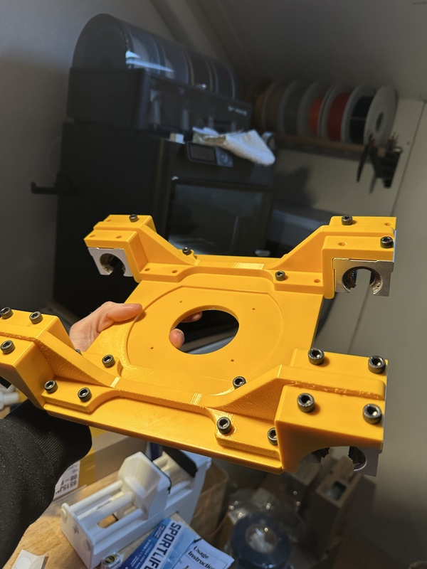

Afbeeldingslocatie: https://tweakers.net/i/neMSSBfo1E5TaNOhMBWG1x41ufc=/x800/filters:strip_icc():strip_exif()/f/image/5JliZOq41pzrzvZDVhTEwZWt.jpg?f=fotoalbum_large
WIP
