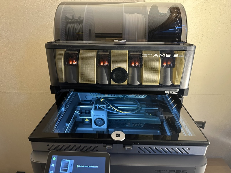

Ik heb begin dit jaar de P2S gekocht bij Bambulab zelf. Heeft met name te maken met de functie van eventuele (web) winkels die dan als tussenpartij fungeren, en ik heb niet gezien dat het goed mis gaat met de verzending en levering.
Er worden wel verzendkosten berekend, maar dat komt door met name het gewicht van het pakket. Als je boven de 55 aan accessoires en filament besteld (en dat haal je vaak gemakkelijk ;)) is de verzending hiervan gratis.

Ik heb dit voorjaar een P2S combo gekocht en 3 maanden later een extra AMS2. En ook redelijk wat filament en wat extra onderdelen.
Geen problemen me gehad. Levering gaat vanuit Bambu Gmbh Duitsland. Dat geeft net een wat beter gevoel voor mij. Wel je dozen bewaren, want bij retour etc, moet het wel in de orginele doos. Staat ook op de dozen :-)
Verder geen ervaring met garantie of retour sturen. Maar gegeven het feit dat het een GmbH is denk ik dat volgen van wettelijk verplichtingen binnen de EU geen probleem zal...

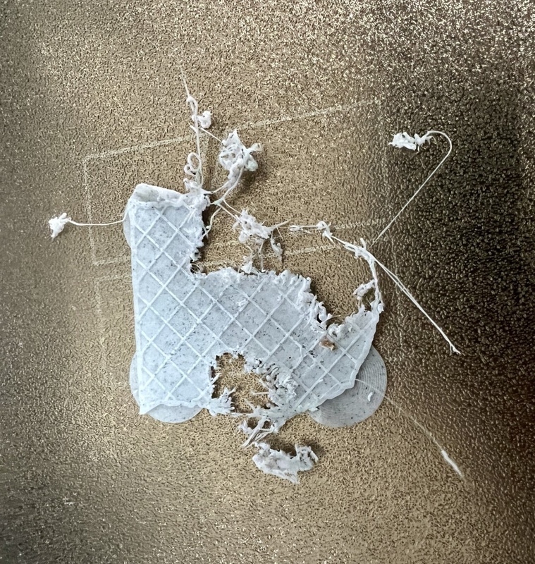

Ik ben ook geen fan van lijm, maar als ik print in ABS en het zijn grote objecten met scherpe hoeken, dan gaat het daar vaak warpen. Zelfs met een chambertemp van 65°C. Ik heb eens Magigoo supergrip getest en dat werkt perfect om het warpen tegen te gaan.

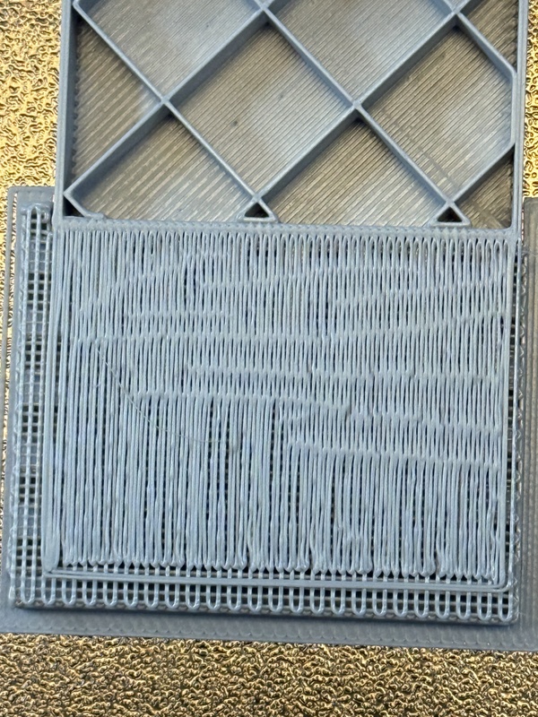

Ik denk dat het komt door de ongelijkmatige verwarming van het heatbed. Dat is bij veel printers een probleem. Sowieso zijn ze zelden precies de temp die je instelt, maar aan de randen is het nóg minder. Ik zag bij de review van de H3C dat het heatbed heel erg gelijkmatig verwarmd is. Blijkbaar hebben zij de kritiek ter harte genomen. Ik heb nl soms zelfs bij grote PLA of PETG prints warping op de hoekjes. Alleen daar helpt zo'n Mickey Mouse ear altijd wel. Dat is voor ABS/ASA weer te weinig grip.
Ik ben nu custom gridfinity bodems in PETG aan het printen en die zijn zo groot als de buildplate. Zonder die Mickey Mouse ears tilt ie een klein hoekje op. Trouwens wel cool, gestacked printen...twee van die dingen op elkaar. Wie verzint zoiets?

Hier net in het bezit van een A1 en ook het idee om gridfinity te gaan printen, ook voor een volledige buildplate. Hoe voeg je die mickey ears toe? Doe je dat in de Bambustudio of gebruik je iets anders? Sorry voor de noob vraag haha.

Denk dat je een brim bedoelt?
https://wiki.bambulab.com/en/software/bambu-studio/auto-brim
Brim ears:
https://wiki.bambulab.com/en/software/bambu-studio/brim-ears

Ja, die kleine ronde dingetjes in de hoeken. Ze worden ook wel Mickey Mouse ears genoemd. Soms is dat al voldoende om de boel op de plaat te houden. Ik heb ze voor deze print bv even op 10mm gezet.

Voor zover je het nog niet zelf gevonden hebt: hier is de generator die ik gebruik.
Het werkt best makkelijk, maar even goed lezen wat die gast schrijft. Ik heb de skeleton (dus geen bodem in de vakken) en ook geen magneten oid. Je geeft de afmetingen van je lade of waar je het dan ook in gaat doen op en als je meerdere lades van dezelfde afmetingen hebt, kun je stacken. Ik stack er 2, want het is voor 2 lades. Scheelt weer wat wachttijd. Je geeft je printermodel op en hij verzint vanzelf hoe groot alles moet worden.

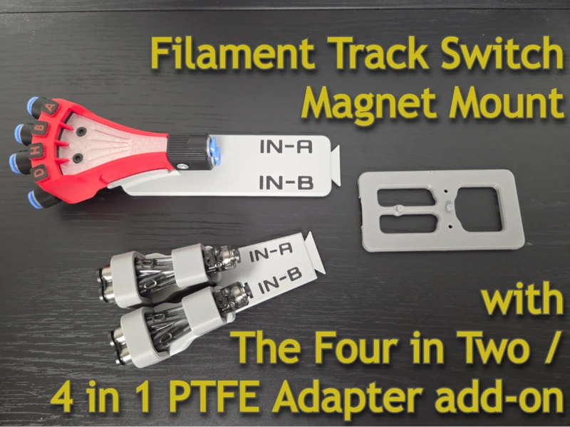

Ik overweeg sterk om een 2e AMS 2 Pro bij de X2D Combo te kopen, maar weet niet of ik de use case handig aanpak.
Doel:
• gemak bij gebruik aux nozzle: een rol in AMS doen of laten is makkelijker dan handmatig filament invoeren en uitvoeren
• niet standaard spools die niet in de AMS kunnen blijven gebruiken: 4-in-1 voor beide nozzles om externe spools te kunnen gebruiken
De filament switch is niet handig met externe spools heb ik begrepen. Toch lijkt het me wel handig om bijvoorbeeld handmatig te kunnen schakelen zodat beide AMS op dezelfde nozzle uitkomen.
Ideeen of commentaar?

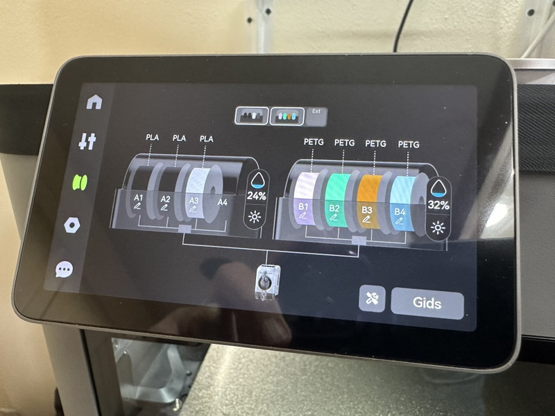

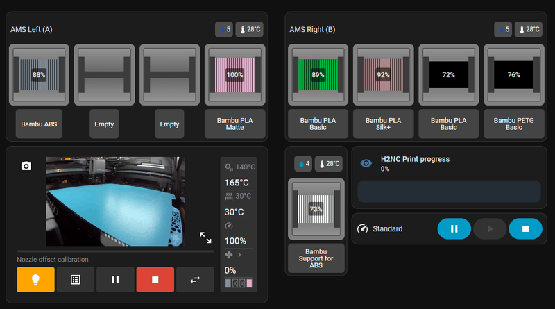

Zijn er al mensen die op de X2D een Bambu Lab AMS HT gebruiken icm een AMS?
Bing
  • Daan_
  • Laatst online: 17:52
Daan_
Alles op zijn tijd !!
bing69 schreef op donderdag 19 november 2026 @ 08:38:
Ja 2x AMS 2 en 2X HT werkt prima ;-)
MTB24.nl plekje op het web voor filmpjes :)
  • bing69
  • Laatst online: 16:17
Daan_ schreef op donderdag 19 november 2026 @ 09:28:
Die HT sluit je die op de AMS aan?
Bing
  • Sjowhan
  • Laatst online: 15:22
Sjowhan
bing69 schreef op donderdag 19 november 2026 @ 13:30:
Ik verwacht dat (al dan niet direct) het op de printer aangesloten wordt middels een PFTE tube.

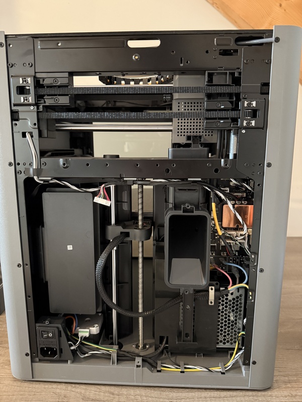

Ha ik zie het, de achterkant zat vol met de ams en ventilater. Maar hij kan dus op de ams aangesloten worden. Thanks!
Ik heb 'm ipv m'n externe spoolholder op de secondary nozzle aangesloten. Dan heb je ook geen track switch nodig https://eu.store.bambulab.com/nl/products/filament-track-switch
Dat was mijn bedoeling ook, AMS op links en de HT op rechts. Wis alleen waar ik de stroom (niet de 230 maar de aansturing) vandaan moest halen. Maar is me nu duidelijk.

Ik heb zelf 2 AMS 2 Pro's en de Track Switch op mijn X2D, en dat werkt prima! Zeker als je de rollen een beetje logisch verdeelt. Bambu Studio helpt daar ook goed bij.
Ik heb (momenteel) één AMS met PETG en ASA en de tweede met PLA. Zo hoef ik nauwelijks nog rollen te wisselen en kan ik makkelijk tussen materialen schakelen. Wat mij betreft een erg handige uitbreiding, en ik kan de ASA / PETG op 65 graden drogen.
Er zit inderdaad nog een bug in de software met betrekking tot externe spoelen in combinatie met de Track Switch. Ik heb hiervoor een supportticket openstaan, maar tot nu toe nog geen fatsoenlijk antwoord gekregen. De workaround is om de Track Switch tijdelijk los te koppelen (stekker eruit). Niet bepaald handig, maar het werkt wel.

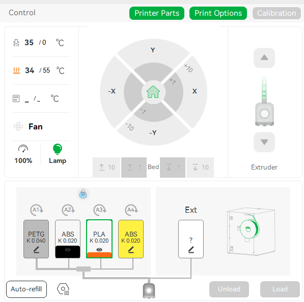

De Filament Track Switch werkt momenteel niet samen met de TPU Feed Assist Module. Zodra de Track Switch is aangesloten, blokkeert de software het gebruik van de track switch. En nee de TPU loopt niet via de track switch maar rechtstreeks TPU feeder in. Je moet dan track switch disconnecten (6pin eruit) Bambu heeft deze softwarebeperking erkend.
Zelf had ik meerdere uitdagingen met de filament doorvoer via de Track Switch zelf. Vastlopend filament tijdens het laden en foutmeldingen over een te hoge doorvoerweerstand of motorbelasting. Dit lag helaas niet aan PTFE lengte. Diverse PTFE lengtes etc getest. Daarnaast diverse keren gehad dat filament naar de verkeerde nozzle werd geleid. Bambu heeft erkend deze uitdagingen. Helaas was de service alles behalve goed met dit issue. Werd van kastje naar de muur gestuurd met dingen testen en doen. Netjes alles gedaan op gegeven moment was ik elkaar mee. Ding in kliko geflikkerd en geen problemen meer. En enige tijd later kreeg ik bevestiging vanuit Bambu, dat dit een bekend issues is. En dat ze werken aan oplossing. Software matig.

Daan_ schreef op vrijdag 20 november 2026 @ 08:14:
8)7 Supervaag antwoord van BL support : koop een TPU assist ..... 8)7
1. Why the device prompts you to disconnect the filament hub/buffer switch
The hardware design of the X2D's filament hub switch is exclusively adapted for the AMS filament feeding path. Its two output ports need to be directly connected to the upper and lower feeding inlets of the internal buffer, and it does not natively support routing for an independent external spool. This is a fixed design logic of the device, and there is no corresponding software switch to bypass this check. Therefore, when you feed external TPU directly into the left extruder, the system forces a prompt to disconnect the power/connection to the hub switch.
2. The official solution without modifying existing wiring
You can purchase the official TPU Feed Assist Module released by Bambu Lab. Once installed, it completely eliminates the need to disconnect the filament hub switch while keeping all normal functions of the AMS unaffected:
  • The module only draws power from the printer and has no data communication with the device. The printer will not detect the presence of the module, allowing the filament hub switch to remain connected at all times, and the AMS multi-material and multi-color printing functions will remain fully operational.
  • Easy installation: Filament from the external TPU spool first passes through the Feed Assist Module, and is then connected to the left extruder inlet using an approximately 160mm PTFE tube. There is no need to alter any existing AMS wiring.
  • Complete installation guide can be found in the official documentation: TPU Feed Assist Module Assembly & Usage Guide | Bambu Lab Wiki
If you have any further questions or require additional assistance, please don't hesitate to contact our customer support team. We are here to help.
Best Regards,
Bambu Lab Customer Support

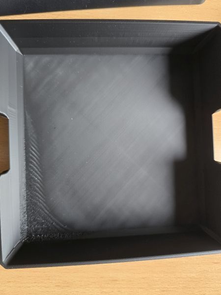

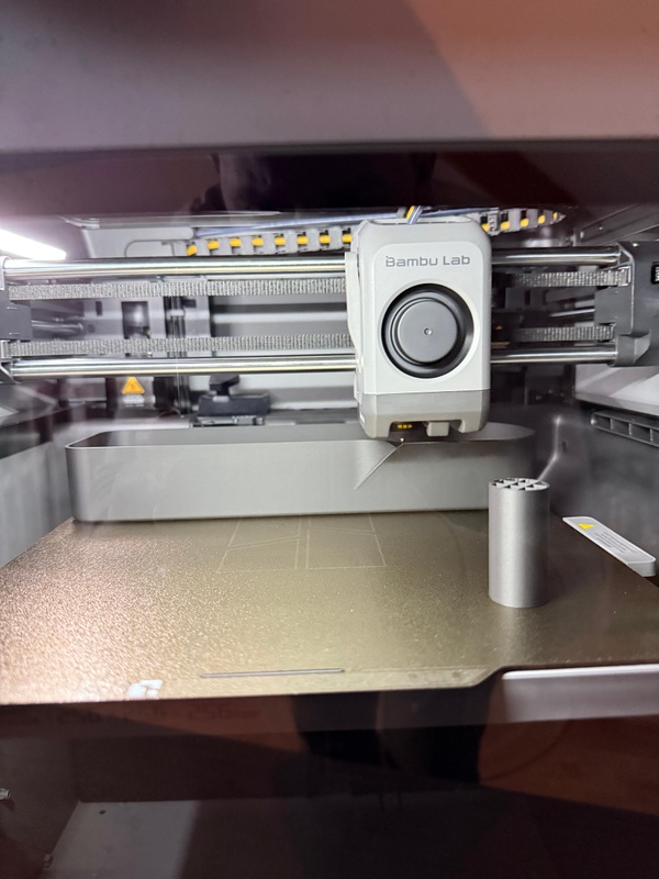

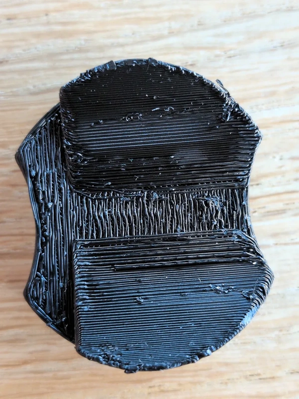

Ach, het is vrijdag, tijd om te lachen...
Ben wat spul aan het printen voor gridfinity. Wat batterijbakjes van Makerworld gepakt, filament aangepast en job gestart. Nergens naar gekeken en vanmorgen zie ik dat ie nog maar net klaar is met de bodempjes (de vierkantjes die in de grid vallen). Huh? Zo langzaam? Studio weer aangezet en de print opnieuw geladen (ik had 'm bewaard zoals ik 'm gestart had) en toen zag ik dat ie het met de 0.2mm nozzle aan het doen was met 0.1mm layer height. Zit niet in het Makerworld model, dus ik weet niet wat voor spastische beweging ik heb gemaakt om dat te kiezen, maar het is gebeurd. Toch maar afgebroken, want hij wilde er nog een dag over gaan doen :+
Opnieuw gestart met de 0.6mm nozzle.

mphilipp schreef op vrijdag 20 november 2026 @ 10:43:
Dat gaan vet mooie bakjes worden :P
Edit: Hoor net van m'n vrouw dat ze dit vorige week ook had met wat prints (toevallig ook gridfinity bakjes). Bambu studio bugje?

Noxious schreef op vrijdag 20 november 2026 @ 10:47:
Ik denk mijn eigen fout. Toen ik het model opnieuw gedownload had, ging het goed. Ik moet natuurlijk altijd het printermodel aanpassen, dus misschien dat ik per ongeluk iets aangeraakt heb.

mphilipp schreef op vrijdag 20 november 2026 @ 00:58:
En ik heb een houder die de 4-in-2 adapter naar FTS mooi recht oplijnt.
Gebruik jij https://makerworld.com/nl...adapter#profileId-2219126 of iets anders?
En gebruik je de inputs van de 4-in-2 dan ook voor een externe filament spool?

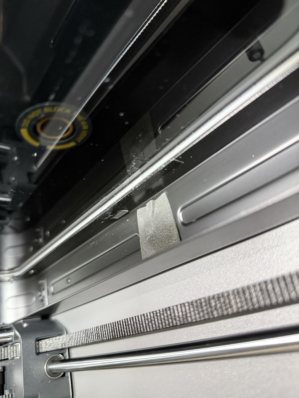

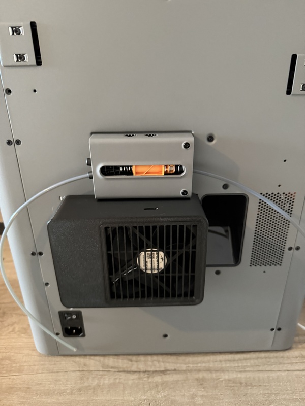

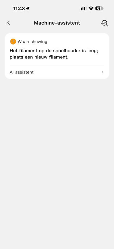

Bij het invoeren van PLA vanuit de externe spool houder van mijn H2D is het PLA afgebroken. Dit afgebroken deel lijkt nu te beginnen op het punt waar de tube begint.
Bij het invoeren van een nieuw stuk (met het idee het gebroken stukje er doorheen te duwen), lijkt het PLA niet voorbij onderstaand deel te komen. Bij wat door-duwen, zie ik het gele onderdeel naar rechts geduwd worden, en bij loslaten van het PLA schiet dit weer terug naar z'n linker positie (door de veer).
Herkent iemand dit? Doe ik iets fout?
Afbeeldingslocatie: https://tweakers.net/i/e67wuzlMYdWuTt6YraIkf1BwK_g=/fit-in/4000x4000/filters:no_upscale():strip_exif()/f/image/sgArLJ6YrCmix6tN7j260LcN.png?f=user_large
Opgelost: Soms is het toch zo simpel. Tube loshalen en het afgebroken stuk filament viel er meteen uit. Blokkade is meteen weg.
[ Voor 26% gewijzigd door JBS op 20-11-2026 17:00 ]

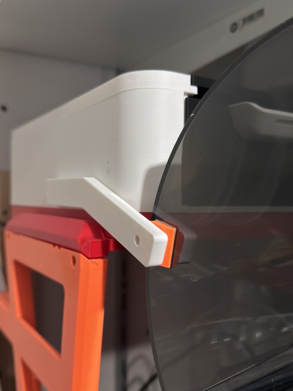

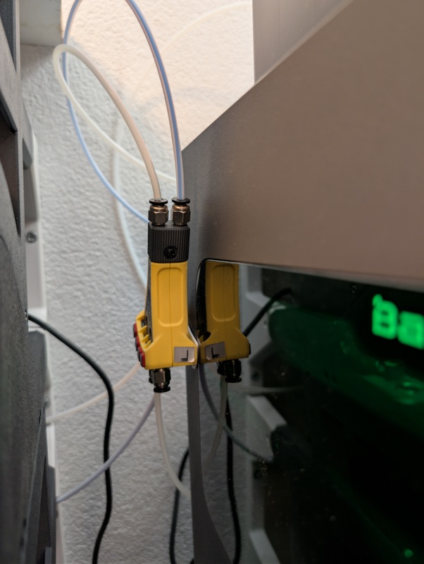

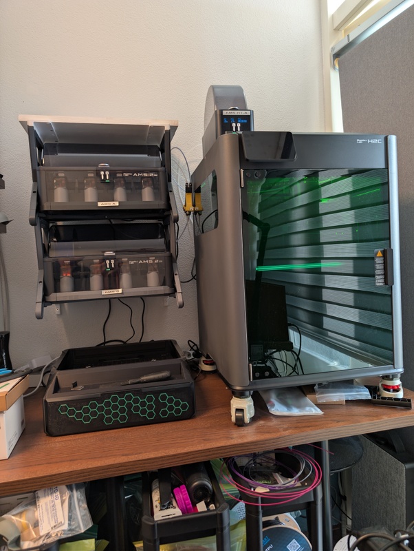

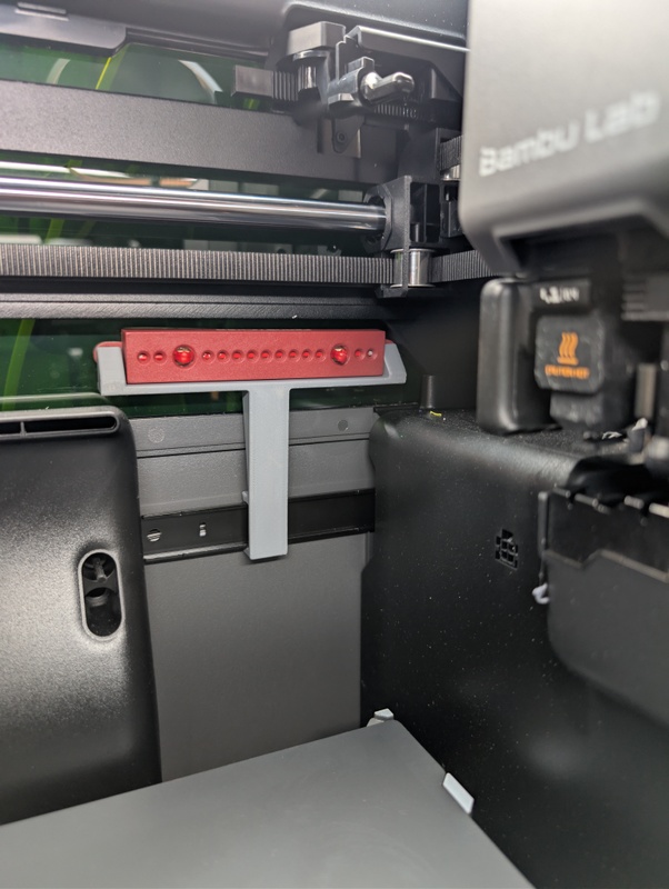

Ja die heb ik. Die had ik vrijwel direct toen ik de H2C kocht en dat ding zag. Is in feite de 'poor mans fts' Niet 100% dezelfde functionaliteit, maar je kan heel makkelijk een AMS unit naar de andere nozzle sturen. Maar dus altijd een hele unit, niet één spool. Je hoeft dan niet meer de tubes om te zetten, alleen even de andere kant op klikken op de 4-in-2 en op de printer zeggen dat ie weer even moet prikken om te zien wat waar naartoe gaat.
Maar sinds ik de FTS heb, heb ik een extra rijtje koppelingen erop gezet. Je kunt dus niet meer op de 4-in-2 schakelen, maar ik gebruik 'm als invoer. Had ook de meegeleverde 4-in-1 adapter kunnen gebruiken, maar ik vind deze mooier.
Sort of...ik heb de AMS-HT er aan hangen. Maar een externe spool zou in principe ook kunnen. Maar zodra je zegt dat het een externe spool is, begint ie te roepen dat je de FTS uit moet schakelen. Dus ik gebruik mijn AMS-HT eigenlijk als een externe spoolhouder.
Een prullenbakje ja...daar ligt ie inmiddels. Hij had net de bodems geprint en moest nog een dag en 7 uur. Inmiddels heb al lang met de 0.6 nozzle de bakjes geprint.

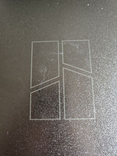

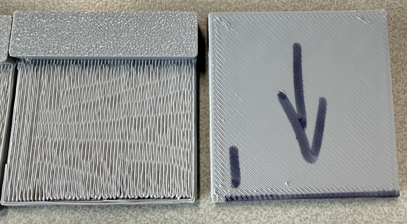

Heb een (instellingen?) issue met PETG, waar ik geen snars van snap.
Een model van maker world, reeds 7x succesvol geprint, met orginele bambu fillement PETG. Maar print 8-9-10 gaan steeds verkeerd.
Waarbij de initiële lagen, muuuuuur vast op de plate komen te zitten. Die inmiddels beschadigd is door verwijderen.
Afbeeldingslocatie: https://tweakers.net/i/Eu69MSVUyCmKJGS1S3O39_jmLBw=/x800/filters:strip_icc():strip_exif()/f/image/xoQlnv7qODg9eI1MZ1SINPBA.jpg?f=fotoalbum_large
Afbeeldingslocatie: https://tweakers.net/i/JGyUWSmQ-BoRfZbNhumT4kTGf6c=/x800/filters:strip_icc():strip_exif()/f/image/SKafIIcFztLmuEC0fKCg035C.jpg?f=fotoalbum_large
(Oven/diepvries gehad, maar Nieuw’s plate)

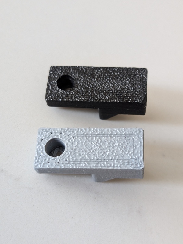

Bambu wiki adviser test print te maken “cube plaatvullend. 0.2mm dik. Dat geeft dit results
Afbeeldingslocatie: https://tweakers.net/i/axtgfv7fgneeI4c6Msn0ETK0x0o=/x800/filters:strip_icc():strip_exif()/f/image/GoE42YDjBPd3yfjB9qbT3s9Y.jpg?f=fotoalbum_large
Exact zelfde print (pla ipv PETG toegewzen) opnieuw slicen, geeft dit
Afbeeldingslocatie: https://tweakers.net/i/uNzDRi6QmXTCXfrPm4nxXo86-iA=/x800/filters:strip_icc():strip_exif()/f/image/OV4XY2WGZCpfaejC5dZzP6NI.jpg?f=fotoalbum_large
Zelfde printer, nozzle, ams bak, extruder, enige verschil bambu lab fillement pla / PETG, plaat vervangen en gereinigd)
Heb al andere rol gepakt (ook vers uit verpakking als huidige) zelfde resultaat
Kan op standaard of high quality printen met de standaard 0.4 nozzle, blijf een incomplete basis houden.
Suggesties?

Misschien de plaat inlijmen voor het printen, om te voorkomen dat je de print niet van de plaat af krijgt?
Lijm heeft 2 doelen, zorgen dat iets wat niet aan de plaat wil hechten er toch op houden, en als tweede doel zorgen dat je iets wat te goed hecht er weer vanaf krijgt zonder de plaat te slopen.

Zou dat nodig zijn? Heb immers 7x hetzelfde model geprint, zonder enig issue. Super smooth. Daarlangs ook nog met een 2e (nieuwe) plaat getest. Zelfde fillement (nieuwe rol; zelfde issue)
Maar kan het altijd proberen (moet besteld worden)

Heb je het wel goed laten afkoelen?
Ik heb het helaas ook wel eens gehad. Maar eigenlijk pas met mijn H2C. Op de X1C nog nooit gehad dat iets muur-en-muurvast aan de plaat blijft kleven. En inderdaad ook de plaat beschadigd. Kan een kwestie zijn van niet goed laten afkoelen of toch maar lijm gebruiken. Maar echt begrijpen doe ik het nog steeds niet. Meestal gaat het gewoon goed. Vooral de textured plate moet self-releasing zijn na afkoelen. Je hoort het ook kraken als ie afkoelt. Op de engineering plate moet je altijd lijm gebruiken.

Ik heb er één die voor mij een wereld van verschil maakte: je nieuwe PETG rol eerst drogen.
12 uur op 65 graden het spul eerst goed droog gestookt, print als een zonnetje.
Droog ik niet? Pure ellende.

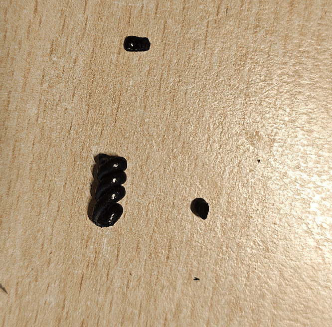

Ik heb regelmatig dat filament niet geladen kan worden. Soms werkt een extra poging. Anders werkt het handmatig voorverwarmen tot bv 260C en dan laden.
Vandaag de X2D open gemaakt om het wat nauwkeuriger te bekijken.
De PTFE tube loskrijgen viel niet mee. Kreeg het nauwelijks ingedrukt, om daarna het volgende aan te treffen:
Afbeeldingslocatie: https://tweakers.net/i/h-z7iNlJJI8H7MqkihvhoN81iWc=/x800/filters:strip_icc():strip_exif()/f/image/U9ZWDJfBYD34aCqHWNMxuwIm.jpg?f=fotoalbum_large
Uiteraard zaten er ook wat van die stukjes in de aansluiting voor de buis.
De PTFE buis lijkt ook niet 100% recht afgesneden:
Afbeeldingslocatie: https://tweakers.net/i/dgBAU-ushR2_Esf89TcbHpibJz4=/x800/filters:strip_icc():strip_exif()/f/image/fU3hpD4Jj9zgXfy0fiqHkAH6.jpg?f=fotoalbum_large

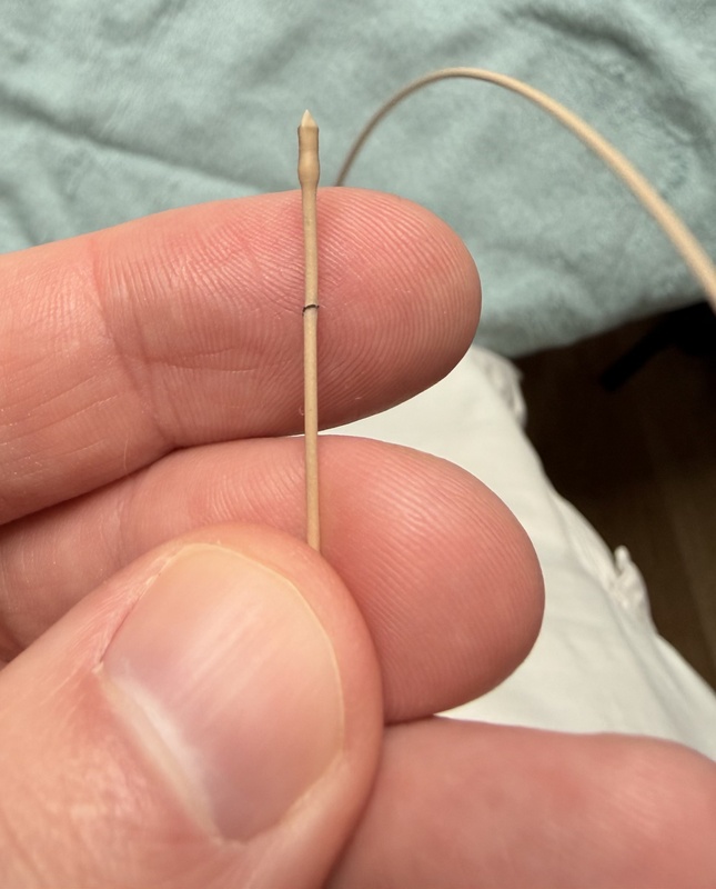

En maar eens een cold pull geprobeerd met van boven naar beneden 1e, 2e, 3e keer. Voor de witte heeft er zwart filament in gezeten. De verdikkingen lijken me niet ideaal?
Afbeeldingslocatie: https://tweakers.net/i/A4ef9LX6zAWpv2vGw65dzenecJE=/800x/filters:strip_icc():strip_exif()/f/image/Onla0qaip6mLnfKYo9Ga0J2E.jpg?f=fotoalbum_large
Vooralsnog de PTFE buis teruggeplaatst. Valt op dat er verticaal heel ietsje beweging in zit. Tevens lijkt de buis met name bij de thuispositie links-achter iets schuingeduwd te worden.
Moet ik hier wat mee?
Er is een belangrijk verschil tussen beide nozzles op de X2D. De rechter is een bowden en de linker een reverse-bowden.
Bij bowden is het erg belangrijk dat de ptfe goed vastzit, anders wordt het filament niet goed doorgeduwd.
Bij reverse-bowden trekt de extruder het filament naar binnen, dus -in theorie- zou de ptfe zelfs los mogen zitten, wat bij mijn Voron ook praktisch het geval is.
Ik bedenk me net wel dat het laden van het filament hier wel een probleem kan zijn.
Doordat de AMS het filament door de ptfe duwt functioneert het eigenlijk als een normale bowden. Dus dan mag de ptfe niet loszitten.

De afgelopen week best wat geprint, nu heb ik een 3d model gemaakt om de kerstverlichting aan de carport te hangen. Eerste test printjes op PLA+ gedaan, allemaal gelukt. Daarna een test print met PETG (10%) gedaan, ging ook goed. Daarna wilde ik een eerste plate printen met zo'n 10 haakjes en sindsdien heeft mijn P1S ineens geen zin meer qua aanhechting op de plate. Denk dat ik al 15 test printjes heb gedaan, ben nu weer terug naar PLA+ en nog steeds blijft de aanhechting prut. Bizar!
Heb m'n plate al uitgebreid gewassen met zeep en schuurspons. Daarnaast ook maar een keer geprobeerd met IPA. Helaas ook geen optie.

Ankh schreef op zondag 22 november 2026 @ 13:19:
PLA en PETG vinden elkaar niet prettig, dus als je eerst PLA print en daarna PETG (of andersom) zal de hechting minder zijn, al gaat dit in de praktijk vaak wel goed.
Dus toch nog een keer goed wassen met afwasmiddel en een schuurspons.

Ik print normaliter alles PLA+ en wilde nu PETG printen voor buiten. Dus daarom gewassen en PETG geprint. 1e ging goed, daarna dus meerdere keren verkeerd (meerdere instellingen geprobeerd). Nogmaals plaat gewassen, nog niet. PETG unloaded en PLA+ erop gezet, plaat weer gewassen en getest. Weer niet, daarna nog IPA gedaan en weer niet.
Zojuist even een eerdere (kleine) print gepakt en die hecht wel aan. Maar ik zie warping (iets omhoog gevouwen) op 1 hoek. Dus lijkt erop dat ie te snel afkoelt. Raar genoeg niets aangepast.

Ankh schreef op zondag 22 november 2026 @ 13:41:
Vergelijkbaar issue, PLA gaat “100%” perfect, smooth, geen draadjes, goede eerste laag.
Maar PETG geeft “ineens” allemaal rare issues (stringing, fuzzy, eerste laag brak, lagen/laters lijken overgeslagen te worden)
Mooie is, dat ik een specifiek model reeds 7x zonder issues geprint heb. Maar print 8-9-10 falen allemaal. Zelfde instellen, zelfde model, zelfde rol (inmiddels andere rol gepakt, nieuwe plaat) geen verbetering.
Factory reset, alle setup/kalibratie/onderhoud etc uitgevoerd; PLA perfect, PETG janken
Inmiddels een ticket lopen bij bambulab sinds vrijdag, regelmatig terugkoppeling. Maar inmiddels zo veel getest, nagelopen, wiki instructies, dat ik op punt ben het op te geven.
Bambu wil steeds van alles van hardware nalopen, logisch, uitsluiten van issues. Maar na diverse instructie, controles etc. niets verder.
Tot nu toe;
• Alleen origineel Bambu Lab-filament gebruikt
• Nieuwe spoel gebruikt (zowel PLA als PETG)
• Twee keer een nieuwe spoel gebruikt (!!)
• De bouwplaat (heating plate) schoongemaakt
• De bouwplaat vervangen door een nieuwe
• De eerdere onderhoudsinstructies uit de wiki gevolgd
• De wiki-instructies voor de eerste-laagtest (first layer test) gevolgd
• Alleen standaardinstellingen gebruikt
• Verschillende profielen geprobeerd (standaard / kwaliteit)
• Alleen de originele/standaard nozzle met standaardinstellingen gebruikt (geverifieerd met support)
• Zowel de AMS als de externe extruder gebruikt
• Zowel de linker- als de rechternozzle getest
• De nozzle schoongemaakt
• Gecontroleerd of deze goed is aangesloten / de clip goed vastzit
• Nieuwe kalibraties / initiële installatie / alle onderhoudsfuncties uitgevoerd
• PETG geprint met standaardinstellingen en aanbevolen temperatuur (245 graden)
• PLA geprint met standaardinstellingen en aanbevolen temperaturen (220 graden)
• Een volledige fabrieksreset uitgevoerd van de printer- en AMS-instellingen
Nog te proberen; andere nozzle, lijm/stick was hier nog geadviseerd. En wat @Tbone101 zegt vooraf in oven nog niet gedaan
Ik heb sterk indruk dat het een conflicterende instelling is. Maar welke!?

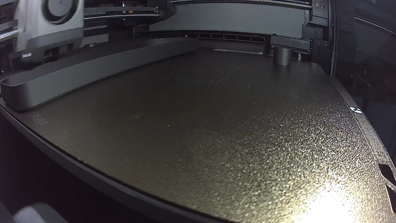

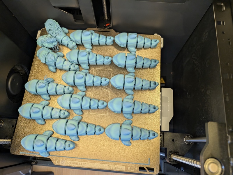

Ik heb mijn plaat nogmaals grondig schoongemaakt. Zowaar print af kunnen maken met alle std instellingen. Hier zie je al dat 1 kant loslaatAfbeeldingslocatie: https://tweakers.net/i/p7KQj0-DPidLTFbGbwSfUc_uAVo=/800x/filters:strip_icc():strip_exif()/f/image/8eD8nxdJ38lB2p5kf1sGVnxM.jpg?f=fotoalbum_large
Zal nog eens testen met een brim, of dat misschien helpt (bij dit model).

Ankh schreef op zondag 22 november 2026 @ 15:58:
Ik heb mijn plaat nogmaals grondig schoongemaakt. Zowaar print af kunnen maken met alle std instellingen. Hier zie je al dat 1 kant loslaat[Afbeelding]
Wat is de bed temperatuur?
Helpt het als je die een paar graden hoger zet?
Lijkt me een model wat prima zou moeten printen zonder brims.
Deze instellingen dus, zijn er misschien via een model verkeerde instellingen meegekomen:
Afbeeldingslocatie: https://tweakers.net/i/YfpqKitBF9SXHl57WbhyV-LU4-s=/800x/filters:strip_exif()/f/image/MXHijYyHJDoW8DM4NKhGjxFE.png?f=fotoalbum_large
[ Voor 23% gewijzigd door RobbieT op 22-11-2026 16:23 ]
  • smitae
  • Laatst online: 10:03
smitae
Ik zou brim-ears gebruiken op de hoeken, beetje groot zetten en ook de brim-object gap naar 0 zetten. Bij perfect bed level, gaat 0,1 gap niet helpen, want die krijgt geen grip op het object weet ik uit ervaring. (Op een P2S, met 123-3D PETG, wit en blauw.)
Had initial layer dacht ik 40mm/s en initial layer infill op 80mm/s gezet. Dus lager dan de default in Bambu studio. Bed op 70, nozzle op 255. Kamer temp bleef bij mij rond de 40.
En de rest, maar dat weet je al, goed drogen, goed bed schoonmaken met zeep, ik gebruik nooit IPA. Bij mij ging de eerste print met PETG zo fout dat ik stukje filament uit de tandwielen moest halen uit de extruder, dus de boel uit elkaar moeten halen, niet cool, eigen schuld, ik dacht het gaat wel goed met de PETG zonder drogen….dus niet. Daarna 12 uur in de AMS laten drogen en nu gelukkig geen issues meer.
En in mijn ender 5 tijdperk gebruikte ik altijd 3d-lack, dat heb ik bij mijn P2S op de Texture PEI plate nog nooit gebruikt. Ik begrijp dat je PEI plaat wel kan slijten? Mogelijk dat daar ook nog een uitdaging zit, maar niet na tientallen prints lijkt mij.
Voor PLA+ weet ik niet zo de temp waardes, maar eerste layer lagere snelheid en brim-ears zou ik eerst proberen. Goed schoonboenen met zeep en handborstel is een must.
[ Voor 5% gewijzigd door smitae op 22-11-2026 16:43 ]

Het ging fout bij PETG inderdaad, maar na meerdere malen schoonmaken bleef ook mijn PLA+ verkeerd gaan.
Maar goed, schiet mij maar lek. Heb hem een paar uit laten staan (en laten luchten). En nu ineens gaan mijn PLA+ modellen weer goed. 8)7 Hetzelfde model/instellingen als vanochtend. Maak eerst dit wel weer even af en ga dan wel weer verder met PETG.

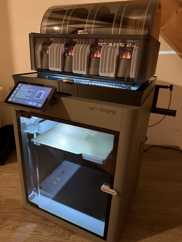

Bambulab newbie meldt zich 😉 ondertussen heb ik de p2s al wat leuke dingen doen printen en alles zonder problemen. Tot nu toe (en voorlopig ook) alles met pla basic van bambulab. De rollen die ik nog over had van mijn zender zijn te breed en passen niet in de AMS helaas. Ik zie echter in het menu een mooi druppel die de vochtigheid aangeeft, en die is zo’n 43% wat ik eigenlijk best hoog vind. Kan dat kwaad voor pla printen? Of doe ik er goed aan van die siliconenhoudertjes te printen en te vullen met die bolletjes om de vochtigheid wat naar beneden te brengen?
Verder een heerlijk apparaat, en mooiere resultaten dan met de zender tot nu toe

frumper schreef op zondag 22 november 2026 @ 18:55:
[...]Ik zie echter in het menu een mooi druppel die de vochtigheid aangeeft, en die is zo’n 43% wat ik eigenlijk best hoog vind. Kan dat kwaad voor pla printen? [...]
43% voor PLA zou goed moeten gaan.

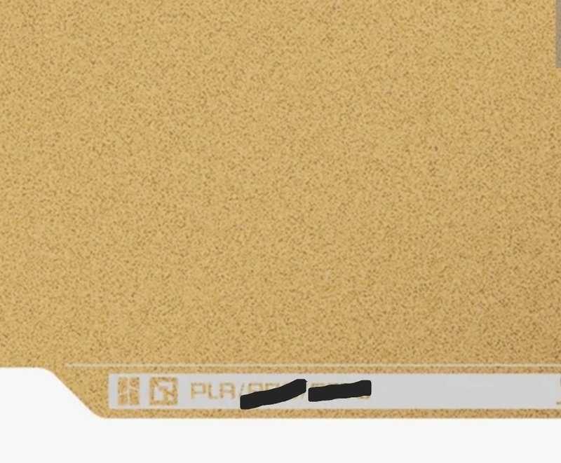

RobbieT schreef op zondag 22 november 2026 @ 16:20:
Dit zijn idd de standaard settings.
Welke printplaats heb je gekozen?
want als je de supertack kiest terwijl je een normale textured gebruikt, dan gaat dat niet goed.
Maar je kunt snel genoeg zien hoe warm de printplaat wordt tijdens printen.
Je zou m nog iets hoger kunnen zetten. 55 graden zou voldoende moeten zijn, maar evt 60 is nog een optie.
Bij PETG moet ie wel weer een stuk hoger, rond de 70 graden
Nee, PLA droog ik eigenlijk nooit, AMS zit rond 45% geen probleem met printen. In mijn tweede AMS heb ik PETG, daar print ik alleen als ik onder de 20% zit. Hoger durf ik niet meer… heb om die reden ook een losse voeding voor de AMS aangeschaft kan de PETG AMS drogen terwijl ik PLA print uit de andere AMS

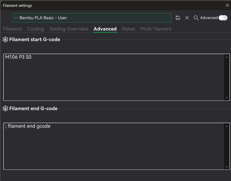

Ik heb warping nog niet zo vaak meegemaakt met PLA/PETG, maar dit ligt vaak aan het model dat geprint wordt. Lange stukken zijn daar gevoeliger voor.
Meestal komt warping niet door slechte bedhechting, maar door te snelle afkoeling. Hoe warm is het in je printkamer?
Misschien een idee om de aux fan en/of de normale fan wat zachter te laten draaien.
Overigens staat bij mij de aux fan volledig uit als ik PETG print.
[ Voor 4% gewijzigd door rinkel op 22-11-2026 21:13 ]

Dat denk ik juist niet. Als je alleen standaardinstellingen hebt gebruikt, nieuwe rollen, factory reset, calibratie e.d. allemaal al hebt geprobeerd, lijkt mij gewoon dat er iets stuk is. Misschien zoiets stoms als een nozzle die niet op de temp komt die hij zegt. Maar ik heb geen idee welke sensoren er allemaal in die machine zitten om dat eventueel te kunnen detecteren. Maar uiteindelijk lijkt het mij juist niet aan de instellingen te liggen. Tenzij in elk model dat je probeert die gekke instellingen zitten. En dan zou iedereen er last van moeten hebben.
Nee, er is iets specifieks aan jouw machine, en misschien ben jij wel 'patient #0' en is dit nog nooit voorgekomen. Ik heb geen X2D dus ik kan niets voor je nagaan. Sterkte ermee, zou ik zeggen!

himlims_ schreef op zondag 22 november 2026 @ 14:41:
Tot nu toe;
Heb je je filament wel gedroogd c.q. is deze droog?

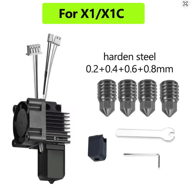

Sjowhan schreef op vrijdag 20 november 2026 @ 17:03:
Heb je een linkje naar Amazon?
Gewoon op Amazon zoeken naar hotends voor Bambu Lab. Er is keuze genoeg, van BIQU tot allerlei no-name merken. Vooral bij schurende filamenten gebruik ik regelmatig zo'n alternatief om mijn originele Bambu-hotends een beetje te sparen.

En ja hoor, Bambu Lab geeft nu gewoon toe dat de Track Switch de functionaliteit van de printer beperkt. :-(
This indicates that if you need to print using an external spool, the filament track switch must be disconnected/removed.

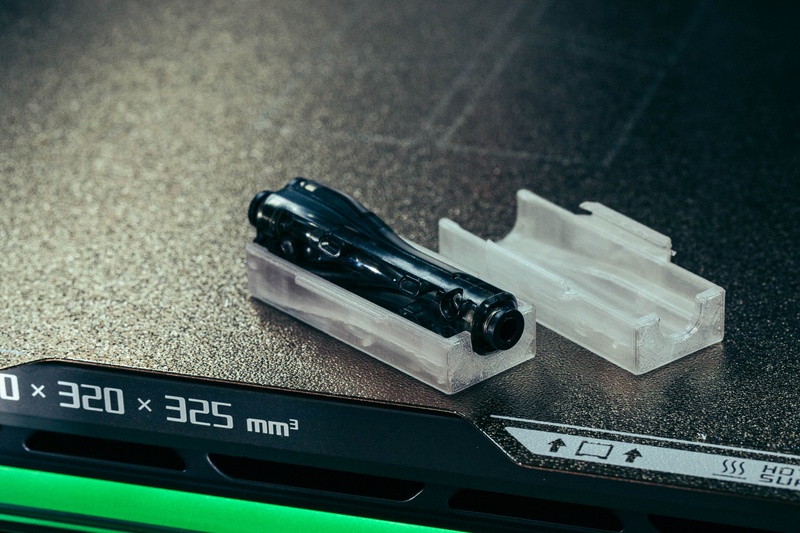

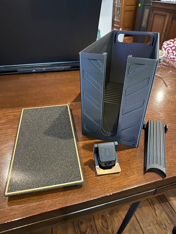

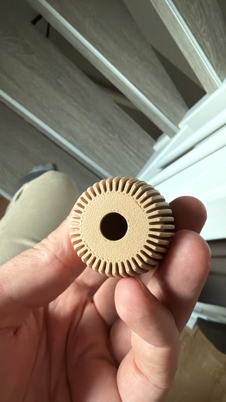

Misschien goed om de "Four in Two" adapter nog even onder de aandacht te brengen voor veel problemen heeft met de FTS. Ik heb deze op mijn H2C gebruikt voordat ik de FTS had. En je zou het eigenlijk de poor man's FTS kunnen noemen. Je kunt hiermee tot 4 AMS units, HT's of externe spools op aansluiten. Alles waar een PTFE tube uit komt. Dus 4 bronnen en 2 uitgangen. Door een clever systeem met magneetjes, flip je de input van A naar B, waarna je alleen even op de printer moet aangeven dat die input op de linker of de rechter nozzle zit. That's it. Done in 30 seconds...
Het filament loopt er vrijwel frictieloos doorheen, dus je hebt lang niet zoveel extra wrijving als met de FTS. Het is wel een beetje een uitdagende print; de maker heeft er een support in ontworpen die je met een interface layer moet printen. Dus 4-in-2 met PETG en de interface in PLA. Is bij mij 1x mis gegaan omdat PLA dus inderdaad niet goed plakt op PETG. Weest dus gewaarschuwd. Maar als ie lukt is het een mooi ding. Slim ontwerp.
Ik vond 'm ideaal. Waarom ik alsnog de FTS heb genomen is omdat ik lui ben. De FTS doet het allemaal vanzelf, aangestuurd vanuit de slicer. Het werkt bij mij eigenlijk prima, maar ik doe niets via externe spools. Daar heb ik de AMS HT voor. Dat is mijn externe spool holder zeg maar.
In het kader van 'This topic is nothing without pics" :
Afbeeldingslocatie: https://tweakers.net/i/N3td_yRhxiaMAFL-fjD-QmKAI-w=/x800/filters:strip_icc():strip_exif()/f/image/A9PoE6dPZXg62DzmhAqGAYhP.jpg?f=fotoalbum_large
