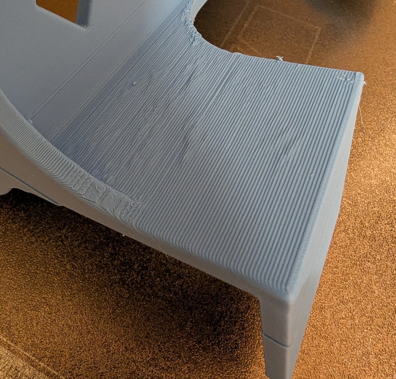

Heb inmiddels een maand of 2 mijn A1 combo, maar werd vanochtend voor het eerst verrast door een mislukte print. Orientatie zoals op de foto, iemand die weet waarom ik zo'n vreemd printvlak krijg? Is dit een layer adhesion probleem? Zo ja, wat kan ik er aan doen?
Materiaal is PLA, verder de standaard settings van Bambu Studio gebruikt.

JWolken schreef op maandag 21 oktober 2024 @ 11:28:
Als je doelt op de traptreden: dit is normaal bij hele vlakke hellingen; schuine vertikale vlakken moeten nou eenmaal gesliced worden in plakjes van jouw ingestelde layer height.
Als je doelt op de hobbels en de wormen aan de rand: heb je je filament gedroogd (ondanks dat PLA redelijk ongevoelig -kan- zijn voor luchtvochtigheid) en voor dit filament de automatische (of handmatige) flow-calibraties uitgevoerd?

Nee, ik heb dit filament niet gedroogd. Het zit inmiddels een week of 2 open en bloot op mijn AMS lite, maar dat geldt ook voor de andere 3 rollen en ik heb nog niet eerder dit probleem gehad (ook niet met deze specifieke rol).
Flow calibraties staan standaard aan.

Die bobbels midden in kunnen volgens mij ook komen doordat de laag te dun en/of niet voldoende ondersteund is van onder. Soms krijg je daardoor ook gaten zoals bv hier
De traptreden kan je misschien enigszins oplossen door een kleinere (of variabele) layer height te gebruiken.

Onvoldoende support zou inderdaad wel kunnen ja. Had een lage infil (uit m'n hoofd 10%) en dat zorgt natuurlijk voor een gebrek aan fatsoenlijke support bij een vrijwel horizontaal vlak. Traptreden interesseren me in dit deel van de print niet, deze zijde zit uit het zicht.
Al met al ga ik eens terug naar de tekentafel. De gebruikte oriëntatie was achteraf sowieso niet doordacht m.b.t. sterkte, dus moet 'm al anders oriënteren.

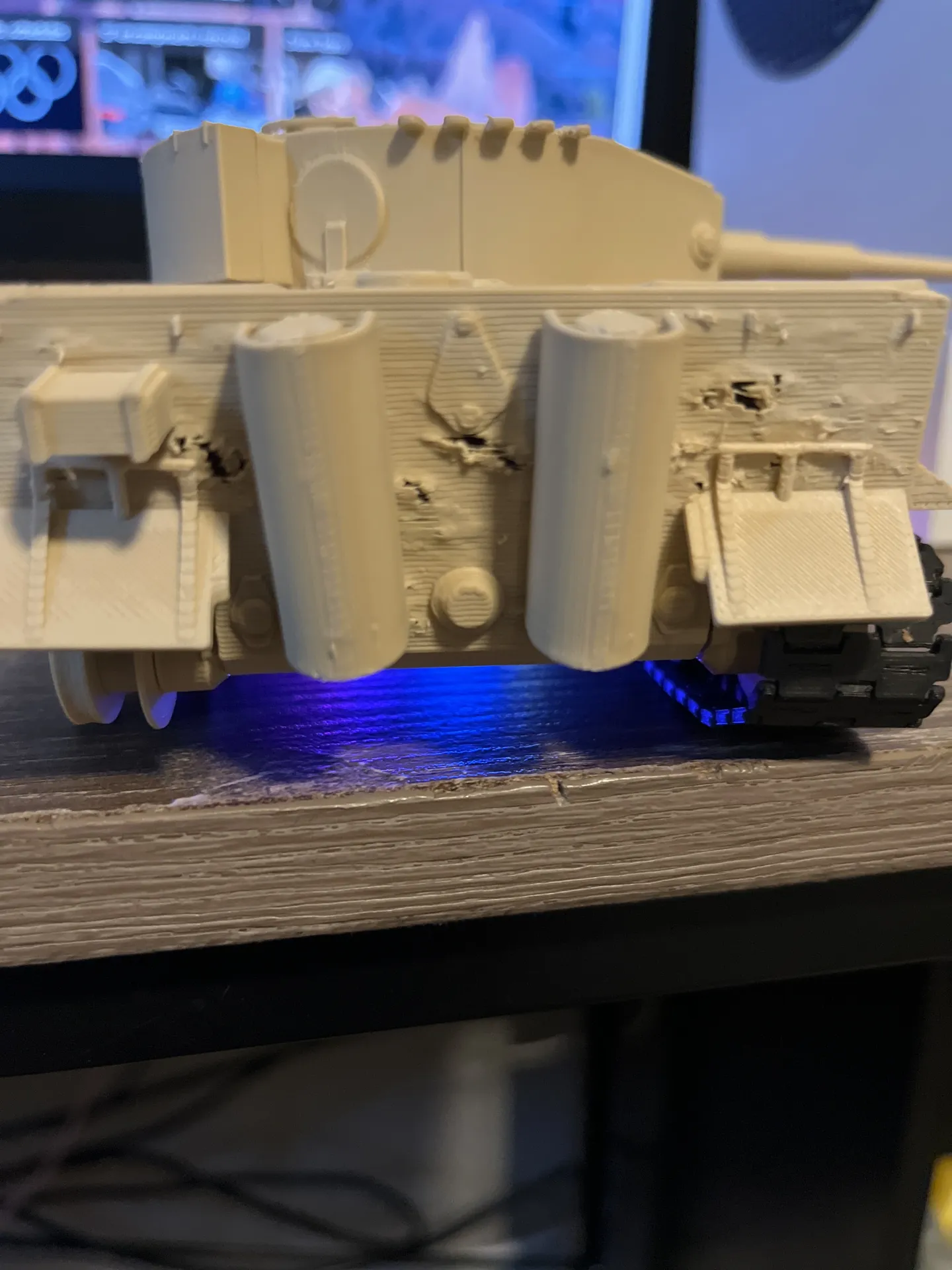

Terug naar de hobby.. mn huidig project loopt op zn einde.
Ik wil hem nog een wash geven en wat details highlighten her en der maar het schiet alweer op.
Dit is geprint op de A1 mini met zn kleine bedje, bijna 60 onderdelen.
Duurde zo'n 177 uur om te printen met een custom profiel van Gambody.com
Afbeeldingslocatie: https://tweakers.net/i/jCK907V48V-sG4nOrAGOjvChl5A=/x800/filters:strip_icc():strip_exif()/f/image/BOHhfnO6Mj97XyhbBkxCaZog.jpg?f=fotoalbum_large
Afbeeldingslocatie: https://tweakers.net/i/NcAKHJs88TaHjgP1t1DBAFLxwz0=/x800/filters:strip_icc():strip_exif()/f/image/y0Ye1quj7vkbsH5u2rS7utLl.jpg?f=fotoalbum_large

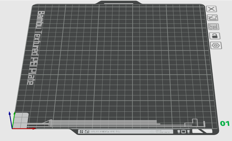

Ik heb iets geprint van Makersworld, en ondanks dat het er op stond als een .stl/cad file voor de download, kwam er toch een .3mf file voor de dag. Daar houd ik helemaal niet van omdat het de plaat op jouw pc veranderd, maar toch maar afgedrukt.
Nadien de goede filamenten zoals die in mijn AMS zitten er weer op gekregen, maar bij het afdrukken komen er toch veel meer test 'draden' te voorschijn, weet niet hoe je die test lijntjes moet noemen die de Bambu maakt, direct voordat hij aan de feitelijke afdruk begint.
Maar hij maakt nu, opeens veel meer test lijntjes, en ik zie nu dat hij op een kale plaat sommige van deze lijntjes zelfs nog toont, maar er liggen er nog meer op, ook rechts en rechts-achter op de plaat.
Afbeeldingslocatie: https://tweakers.net/i/OuCPZ8RepOY1aj36Ok45a1xoOic=/800x/filters:strip_exif()/f/image/Mc4nKeO7eV2V5OQJx1hfxlwj.png?f=fotoalbum_large
Hoe kom ik van die rommel af, die met dat Makers-bestand is geïntroduceerd. :(
De foto toont een screenshot van de onderkant van het werkvlak van de printer, hij maakt nu dus dèze lintjes en meer!
Wat hij Altijd deed, is 1 enkele lijn helemaal vooraan op de plaat, en dan helemaal rechts, ongeveer 1 cm omhoog; ook deze lijn is nog te zien op het plaatje.
  • ja3
  • Laatst online: 13:13
ja3
Bij mijn weten is dat afhankelijk van de geselecteerde printer. Deze lijntjes zijn heel normaal voor als de X1C is geselecteerd (en werken ook goed voor de Flow Dynamics Calibration). Je kunt dit ook uitzetten door Flow Dynamics Calibration uit te zetten bij het starten van de print.
PS Denk dat je ook een lesje Bambu Studio kunt gebruiken want ik vind die bestanden heel handig kun je direct zien met welke printer, welke filamenten de maker dit succesvol heeft geprint.
[ Voor 25% gewijzigd door ja3 op 27-10-2024 19:41 ]

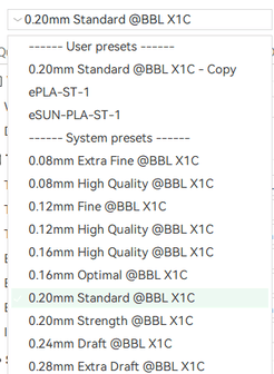

Naalroc schreef op zondag 27 oktober 2024 @ 19:23:
Aangezien we het bestand niet hebben, schieten we in het donker met antwoorden. Dat gezegd, heb je je eigen plaat wel geselecteerd in BS? Die wil nog wel eens veranderen door een 3MF.
Daarnaast; heb je je eigen presets wel geselecteerd? Ook die worden gewijzigd door de 3MF.

  • jj85
  • Laatst online: 13:00
Ik vermoed dat je het 'verkeerde' printerprofiel geselecteerd hebt linksboven in Bambu Studio. X1C ipc P1S(?).
Die pakt hij namelijk over uit de 3mf.

@MC Taz Man Ja dat had ik wel goed gedaan, zie hier de 2 shots van mijn printplaat , deze maal de hele plaat, met tekst links, en mijn instellingen
Afbeeldingslocatie: https://tweakers.net/i/rLGfes37tWYoYqD6IU8WioGEi80=/fit-in/4000x4000/filters:no_upscale():strip_exif()/f/image/hXlm3WhKHzE4ks5IIzLwes1A.png?f=user_large
Afbeeldingslocatie: https://tweakers.net/i/dEL_xp0zJFrfJHCoq6Bso1uzQxY=/fit-in/4000x4000/filters:no_upscale():strip_exif()/f/image/1arMkX5QL7Yp9m3mgVTlvdeC.png?f=user_large
dus daar zit het probleem niet, dacht ik, of je moet hier meer zien dan ik opmerk...
@jj85 Dàt is inderdaad verkeerd hier, de X1C stond hier nu geselecteerd, maar dat had ik niet gedaan, en nooit opgemerkt, dat dit veranderd was, kennelijk door dat .3mf bestand!
En inderdaad, NU is mijn printplaat oppervlak op mijn scherm weer 'schoon' en heb er alle vertrouwen in dat dit het probleem was en nu is opgelost.
Mijn weerzin tegen de .3mf files te gebruiken van anderen is nu alleen maar groter geworden!
Maar allen bedankt voor het mee denken, en @jj85 bedankt voor de oplossing. 8)
