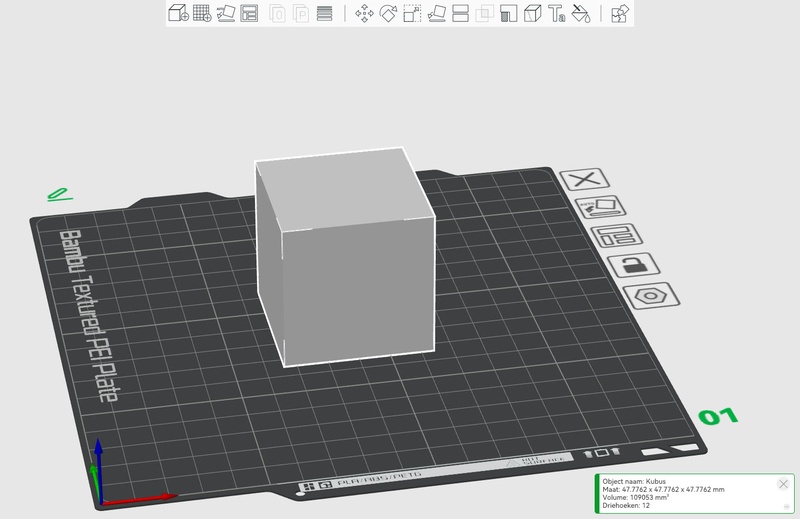

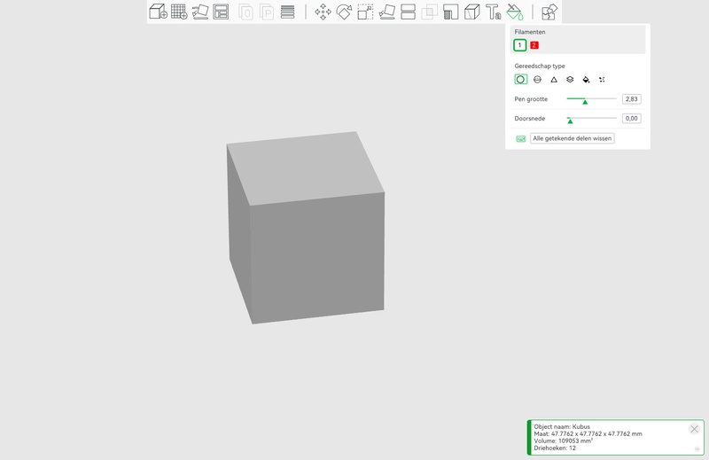

is het mogelijk om in bambu studio een rechte lijn te kleuren
dus voorbeeld:
het hele opject is groen, en ik wil daar met rood een rechte lijn in zetten om vervolgens ook in die kleuren te printen.

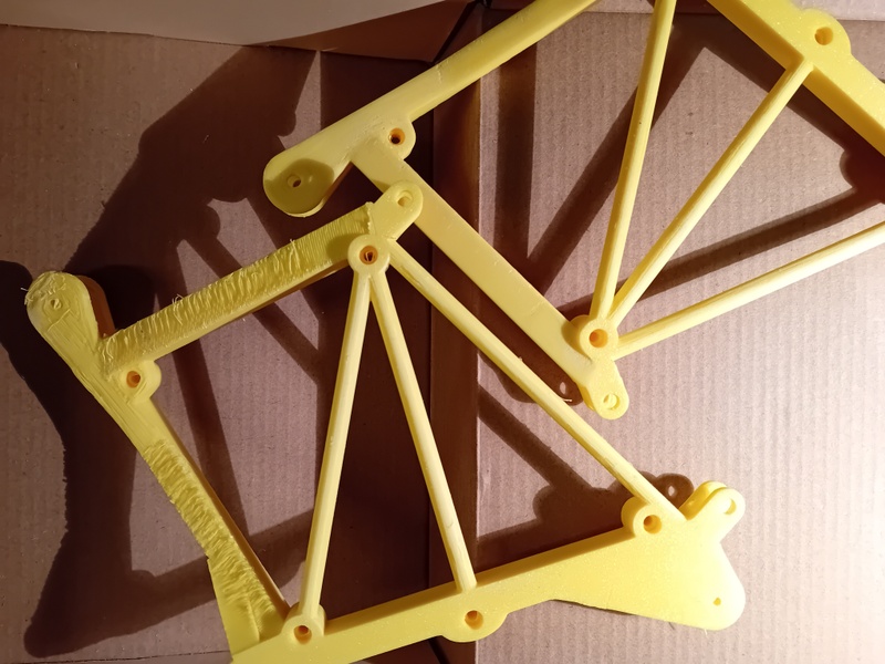

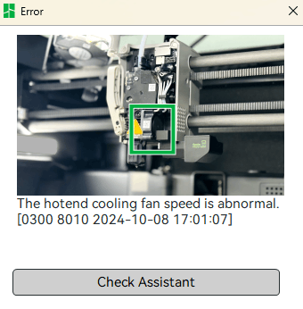

Was een aantal onderdelen aan het maken, en kort na de start van een nieuw deeltje viel de printer in storing, met een heel behulpzaam (?) berichtje:
Afbeeldingslocatie: https://tweakers.net/i/vs9UHoMyo_6RqWTlTGy_OJOa8jU=/full-fit-in/4000x4000/filters:no_upscale():fill(white):strip_exif()/f/image/K0tk0nBEExLC3Ma25utvn5re.png?f=user_large
Goed de fan er af en even goed op het plugje gedrukt, en weer opgestart na de foutmelding te hebben verwijderd.
Prompt weer hetzelfde; deze maal het plugje er uit en gecontroleerd dat de fan soepel draaide... enz: weer hetzelfde.
Toen wakker geschud en las het nog eens goed: het gaat hier over het piepkleine fannetje voor het hot end.
zelfde procedure als hiervoor, ook hier de plug (middelste van de drie) eruit en weer er in: storing.
inmiddels ook nog een paar keer gekeken wat je kreeg als je op de button" check assistant" drukt, maar daar werd ik niet veel wijzer van:
Afbeeldingslocatie: https://tweakers.net/i/kEN0z7p5WX5cHQUm7G8hdqoIgvA=/800x/filters:strip_exif()/f/image/ZgsIK9adnxlqCIJhgH4zcKmD.png?f=fotoalbum_large
maar dat rode puntje achter 'HMS" had ik nog niet eerder gezien, maar wat moet je daar mee?
Fannetje nogmaals een paar keer handmatig rond gedraaid, toen ik iets geels tussen de bladen zag zitten: een stukje haardun filament, dus dat er uit gepeuterd met een pincet, weer alles in elkaar en printen maar...
Niet dus, zelfde storing.
Weer alles los, en met pincet fannetje verdraaid, gaat prima, maar na vele omwentelingen, zie ik weer wat geels, weer een draadje dun filament, nu veel langer:
Afbeeldingslocatie: https://tweakers.net/i/jDXJo5MDsNXRQRRtqo-Pdx5di40=/x800/filters:strip_icc():strip_exif()/f/image/C8uDS3GZRTZogrrLS7I5LRzd.jpg?f=fotoalbum_large
Dàt was het dus. alles in elkaar en het loopt weer fenomenaal.
Maar wat dat rode puntje was? geen idee; weet trouwens ook niet wat HMS betekent (uren minuten seconden?? of zo, en wat doe je daar mee?
Ik ben echt blij dat dit met geel filament is gebeurd, want als het zwart/donker filament was geweest dan had je dat nooit kunnen zien, zo "om de hoek" tussen de zwarte fan bladen.

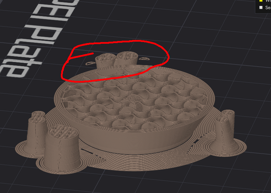

Hoewel ik een heel groot fan van BS blijf, blijven sommige supports-plaatsingen een raadsel :')
Afbeeldingslocatie: https://tweakers.net/i/rfq_8AnSdH2hZztxqQpLFXLNFww=/full-fit-in/4000x4000/filters:no_upscale():fill(white):strip_exif()/f/image/FumAidkB5PukTdK6eQk0I4Jg.png?f=user_large

  • Naalroc
  • Laatst online: 09:41
Naalroc
Ik heb een vraag in hoeverre het resultaat van mijn prints met support acceptabel is; ik laat 3 plaatjes zien hoe het uit de printer komt, waarbij in het 2e plaatje ook een spiegelbeeld is opgenomen dat al opgeknapt is.
Het zijn 'technische' onderdelen, met als basis een 'verwrongen' ruit vorm.
Mogelijk is dit al wat ik verwachten kan, maar nadat de grote delen support zijn verwijderd, was ik nog wel een uurtje bezig om dit op te knappen (vijlen, schuren en fijn schuren).
Het is niet erg, maar kan dit beter? Het is ABS van eSun op standaard BambuLab instellingen, 6 lagen 100% vulling normale support. 3,3 uur print.

Naalroc schreef op zondag 13 oktober 2024 @ 19:19:
Ik gok dat je met tree supports al een heel eind verder komt. Maar dat kan je eventueel in de slicer al controleren. Ik verwacht dat het aantal contactpunten minder zal worden.
  • Naalroc
Naalroc
Daar had ik op voorhand al naar gekeken @Superflip maar dat duurde langer, en zag er heel druk uit. Kan je ergens bepalen wat het aantal contactpunten zal zijn?
Overigens gebruik ik meestal wel de standaard tree support, de andere smaken (dan de default, dus slim, strong hybrid of organic) heb ik niet uitgeprobeerd, en de helpscreens zeggen me eerlijk gezegd niet bijster veel.
Maar om dit 'eventjes' te proberen wordt het een beetje lange print dan. Nog enig advies, incl betr. de contactpunten?
Dit is de default:

  • MarkyB
MarkyB
The original
Naalroc schreef op zondag 13 oktober 2024 @ 22:23:
Dit is de default:
Je zou nog support filament kunnen gebruiken op de interference layer.

my_fiero schreef op dinsdag 8 oktober 2024 @ 15:20:
dus voorbeeld:
Iemand??

  • my_fiero
  • Laatst online: 13-01 07:17
Afbeeldingslocatie: https://tweakers.net/i/H2secq9m8x3gwmuQghN2PvXQaYY=/800x/filters:strip_icc():strip_exif()/f/image/JgzDA6khyYhzeIFHcRT4gIUv.jpg?f=fotoalbum_large
Afbeeldingslocatie: https://tweakers.net/i/HxWrswMxti7aqJtj56DTFSYxgio=/800x/filters:strip_icc():strip_exif()/f/image/br3xOOC3PRbCzsLDmLG2LVCi.jpg?f=fotoalbum_large
Afbeeldingslocatie: https://tweakers.net/i/9bJp-1rHMUIIEwYb4Dk_lOnMHzg=/800x/filters:strip_icc():strip_exif()/f/image/r4emqQCxK62dniiqzugAkneu.jpg?f=fotoalbum_large
Hoe teken ik deze lijn recht (dus met een andere kleur kan printen)
Normaal werkt zoiets als shift vast houden o.i.d.

my_fiero schreef op maandag 14 oktober 2024 @ 09:50:
Dat kan perfect als je kiest voor:
Tool = Circle
Pen size b.v. 5
Vertical of Horizontal aanvinken in combinate met
View: Keep Vertical (of horizontal)
Als je dan een lijn trekt blijft ie perfect recht
Afbeeldingslocatie: https://tweakers.net/i/45y4rpqZQPNvrV1njO4fQl0HVzc=/800x/filters:strip_exif()/f/image/aMYBeVrOeI9LzkQbkq6PLl9j.png?f=fotoalbum_large
Afbeeldingslocatie: https://tweakers.net/i/uIkF2bDe7XrNursQh3SU5fJQ3q0=/800x/filters:strip_exif()/f/image/SHTib4O0D7u85gvljlY0NG5x.png?f=fotoalbum_large
[ Voor 0% gewijzigd door Pedro_Newbie op 14-10-2024 12:28 . Reden: typo ]
  • my_fiero
Dat is wat ik zoek ja, alleen zie ik die optie niet
  • Pedro_Newbie
  • Laatst online: 09:33
Welke versie gebruik jij?
Ik heb versie 1.9.7.52
  • my_fiero
1.7.7.88 (niet geupdate i.v.m. de camera die uitschakeld na aantal minuten)
ik zal eens op de laptop de nieuwste instaleren en kijken of dat zo werkt, en dan met de pc printen met de oude versie

@my_fiero
je kunt ook de lijn methode van seam-painting gebruiken.
  • Op beginpunt linker muisknop ingedrukt houden
  • Alt toets kort indrukken
  • Linker muisknop loslaten
  • Eindpunt aaklikken.
Voila, een rechte lijn van a naar b.
[ Voor 5% gewijzigd door rinkel op 14-10-2024 16:51 ]
  • my_fiero
Pedro_Newbie schreef op maandag 14 oktober 2024 @ 16:30:
Het nut ervan ontgaat mij ook een beetje maar de vraag was of een rechte lijn mogelijk was, en dat is het dus ook
waarvoor is dit nodig:
ik heb een reclame bord gemaakt dat uit meerdere delen bestaat,
en daar waar de kleur anders is op de snijvlakken krijg je kleur verschil omdat bv de zijkant wit is en de text rood.
je ziet dan een hele erge witte waas op de snijkant.
door de daar een gekleurde lijn te zetten in de kleur van de letter zie je dit totaal niet.
maar omdat het niel lukte om een rechte lijn te krijgen kreeg ik heel veel kleur wisselingen.
nu niet als de lijn recht is
ik hoop dat dit duidelijk genoeg is :+ (anders plaats ik nog een foto voorbeeld)

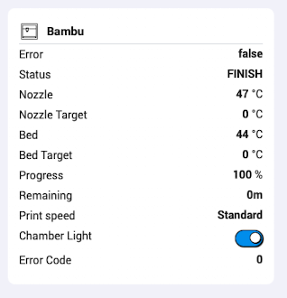

6 pins kabel besteld bij Bambu waarmee ik 24V van de AMS snoep. Deze zet ik om met een buck converter naar 5V die een ESP32 met WLED en een 5V LED strip voedt.
De ESP32 is gekoppeld aan Home Assistant die de kleurtjes aanpast naargelang de status van de printer. Strip gaat ook uit, wanneer de originele LED uit gaat i.v.m. lidar.

Geweldig, ziet er leuk uit. Extra verlichting wordt bij mij (extern) aan gezet als de printer aan gaat. Via telegram (kan uit uiteraard ook met Whatsapp of met wat dan ook) lsst ik mij berichten laten sturen van de status van de printer. Doe dit met Homey.
Afbeeldingslocatie: https://tweakers.net/i/P1d_YMdzU8P26EyBGDBqXjStwoU=/full-fit-in/4000x4000/filters:no_upscale():fill(white):strip_exif()/f/image/VZ6sW2Dq1l4wIvaqLfrIk7He.png?f=user_large
Heb in Homey oa de beschikking over onderstaande parameters:
Afbeeldingslocatie: https://tweakers.net/i/KdhYEXjwz7u-KBHnduJ1XsbgVzY=/full-fit-in/4000x4000/filters:no_upscale():fill(white):strip_exif()/f/image/mHTf7FwGJyJhLYP0pWG3uW3U.png?f=user_large

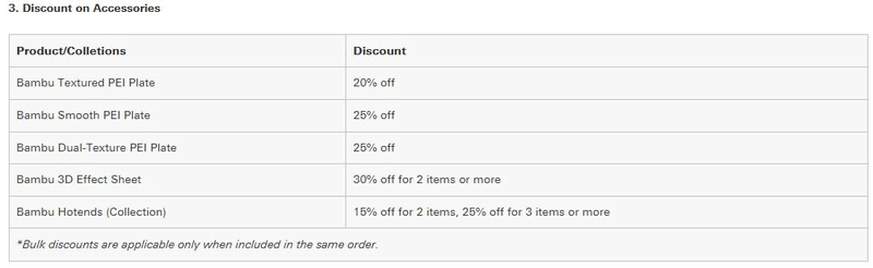

De volledige lijst obv 19% BTW van Duitsland.
[bron Telegram kanaal Bambulab]
Afbeeldingslocatie: https://tweakers.net/i/fNWVr2-JOKyn4usMCd12tW51LBM=/800x/filters:strip_exif()/f/image/8uow4fetxa3VxKM4jKZ2LC8E.png?f=fotoalbum_large
Afbeeldingslocatie: https://tweakers.net/i/Lku_C2AU5fQ2CxrV4N52Q3tdaR4=/800x/filters:strip_exif()/f/image/qPrXWDrmsELAVw6zdSJRzCKr.png?f=fotoalbum_large
Afbeeldingslocatie: https://tweakers.net/i/YI0w6zLEN828RFNh64R5x4ytJts=/800x/filters:strip_exif()/f/image/9yNqUqaOhEaGU857j9ZZ5m3O.png?f=fotoalbum_large
Afbeeldingslocatie: https://tweakers.net/i/iCK2NLcNqB3MyZX1wfwyBqwzUDs=/800x/filters:strip_exif()/f/image/83N0nWmgLwCw0OCrLWF9lfpW.png?f=fotoalbum_large

Ik krijg ineens niets meer met ASA geprint. Ik heb 2 rollen Bambu ASA gekocht en probeer iets te printen, maar het wil niet blijven plakken en bij eentje (met een mega brim) liet ie zelfs na een paar lagen los van de brim.
Printer is een X1C, voorverwarmd; de kamer is >45C. Zowel de textured PEI plate van Bambu als de G10Pro smooth PEI plate geprobeerd. Uiteraard beiden goed schoongemaakt onder de kraan met een beetje zeepsop zoals ik dat altijd doe.
Ik ga voor de gein kijken of mijn Polymaker ASA ook zo raar doet ineens. Ik heb daar eerder mee geprint, maar wilde Bambu ASA eens proberen. Je zou zeggen dat dat goed moet werken...beetje radeloos aan het worden.
[edit]
Nu bezig met PolyMaker PolyLite ASA en dat gaat veel beter. Wat is er aan de hand met dat Bambu Lab spul? Dat zou toch out of the box beter moeten werken?
[ Voor 11% gewijzigd door mphilipp op 19-10-2024 14:50 ]
[edit]
Ik print ook altijd met Polymaker ASA dat supergoed print, en wou ook eens Bambu ASA proberen: warpt als een malle
  • mphilipp
  • Laatst online: 00:25
mphilipp
Let's noodle!
(jarig!)
rinkel schreef op zaterdag 19 oktober 2024 @ 15:37:
Ik heb er net even op gegoogled en ik zie dat het inderdaad niet best is. Nu draait de tweede print weer met PolyLite en dat gaat als prima. Bambu ASA gaat niet lekker.
En drogen is onzin. Mijn Poly ASA heeft weken/maanden zo in de doos gezeten en pas de laatste weken in een plastic zakje met een doosje korrels. Nooit last gehad. Dus als die Bambu nat zou zijn, zou ie moeten druipen in echt verschil te maken.
