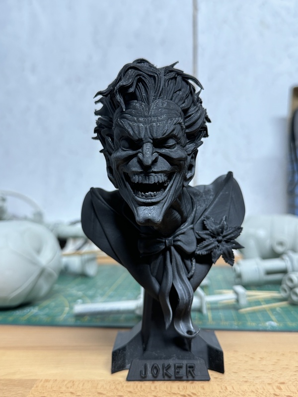

  • JorneB
  • Laatst online: 22:06
Wat een waanzinnig mooi en gedetailleerd werk zeg! Diepe buiging _/-\o_
Zelfs het straatwerk.. geweldig! Geef je ook cursussen? :)
  • bvsteyn
  • Laatst online: 08:43
JorneB schreef op woensdag 25 september 2024 @ 18:00:
Dank je wel! :D
Cursus geven? Zo goed ben ik echt niet, maar voel me zeker gevleid! O+

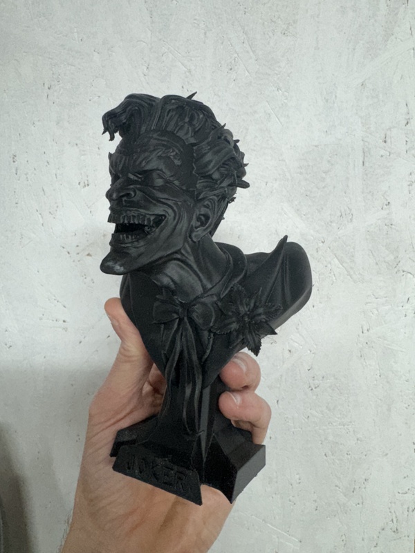

Inmiddels bijna 50 uur verder en 'the joker' is geprint. Moet hier en daar nog wat supports wegpeuteren en daarna kan hij in de primer en de verdere afwerking. Maar goed...dit is er eentje voor de backlog qua schilderen. 8)
Afbeeldingslocatie: https://tweakers.net/i/LRGaHmf-m9ywHaNEp4lR89TDZoc=/x800/filters:strip_icc():strip_exif()/f/image/cLYIEWXN8in8sd5toHKGujDQ.jpg?f=fotoalbum_large
Afbeeldingslocatie: https://tweakers.net/i/iutBQj5XPgW5uCwLgaqiuW77yeA=/x800/filters:strip_icc():strip_exif()/f/image/XwKVUm030n3bIkSPZ6sxDT4s.jpg?f=fotoalbum_large
Afbeeldingslocatie: https://tweakers.net/i/EsvRLBN2iLtizw9UVZ01DBqqvZE=/x800/filters:strip_icc():strip_exif()/f/image/aqQZKFjYTf9X4NlgZceawmZe.jpg?f=fotoalbum_large
  • Llopigat
  • Registratie: Oktober 2023
bvsteyn schreef op donderdag 3 oktober 2024 @ 21:06:
Zo, die kwam er mooi uit, zeg! Is dit met een 0,2mm nozzle?
  • bvsteyn
Llopigat schreef op donderdag 3 oktober 2024 @ 21:37:
Ja, met 0.2 mm nozzle idd.

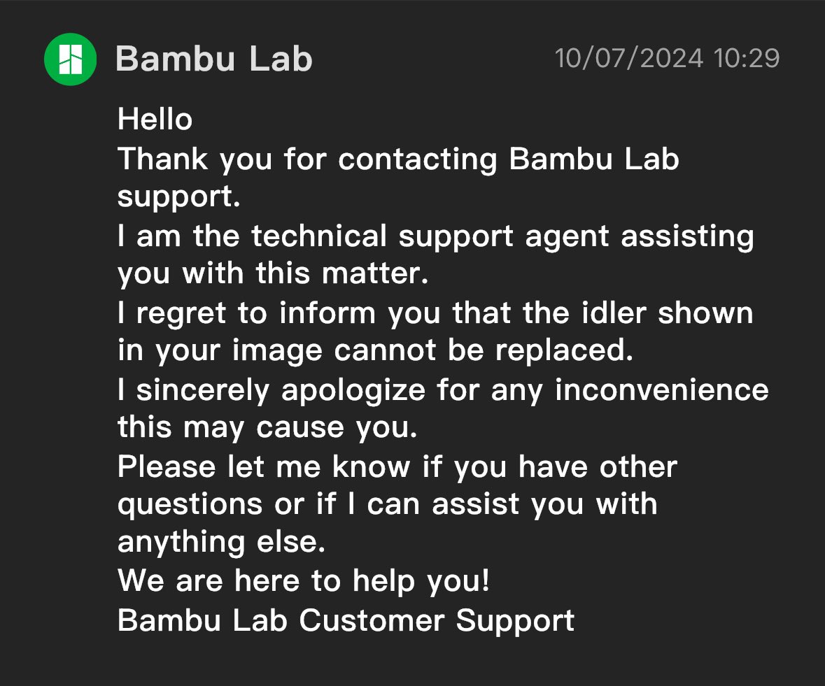

Zijn er hier mensen met ervaring voor het vervangen van pulley's op de X1C (oude model)? @smoken misschien? Ik vind nergens op hun wiki hoe je pulley's kan/moet vervangen, alleen die van de idlers,... maar ik moet andere pulley's vervangen (ik gok dat de kogellagers daarvan verrot zijn).
Niet mijn foto, deze is van Reddit, maar bij mij is het exact dezelfde pulley:
Afbeeldingslocatie: https://preview.redd.it/help-with-idler-replacement-v0-3h4awy6wp2bc1.jpg?width=3024&format=pjpg&auto=webp&s=2b236796c6ff9c99266473cb4af946af30a29282
Op Reddit zeggen ze ook al dat deze slecht tot niet te vervangen is...
Echt, hoe kunnen ze zo printers ontwerpen? Ik wacht op antwoord van Bambu support, maar hoop dat er iemand is die deze pulley ooit al eens vervangen heeft...
Een soort gelijk pulley aan de andere kant:
[ Voor 9% gewijzigd door iMars op 06-10-2024 17:57 ]

iMars schreef op zondag 6 oktober 2024 @ 17:43:
[YouTube: Bambu 3d printer front idler squeaky, pulley removal. All jacked up.]
Kleine update:
Afbeeldingslocatie: https://pbs.twimg.com/media/GZR853EWMAAZOkI?format=jpg&name=medium
I'm f-ed ... I'm on my own now -O-
Dit is de reden dat ze printers zo betaalbaar kunnen maken, het is gewoon letterlijk een wegwerp printer.
Een pulley ter waarde van een paar euro kan je printer van 1000 euro in een dure paper weight transformeren.
Ik laat het hier niet bij, ik verwacht geen garantie, ik verwacht hulp. Het is een kwestie van 1 pin eruit krijgen.

Dat zeker!
Tja, ligt er aan. In de KS versie van de X1 zitten de pulleys dusdanig vast dat je deze niet met goed fatsoen kan vervangen. Dan is dit daadwerkelijk een alternatief.
Bij de latere revisies kan je de pulleys wél vervangen. Zie hier.
Nee, dit is een andere pulley... Dit is om de belt op spanning te zetten. Deze is op mijn kickstarter variant ook gewoon makkelijk te vervangen. Het zijn de twee pulleys aan beide weerszijde die de belts voor de xy-motion mogelijk maken.
Zie ook deze foto:
De idler waar jij naar linkt zit links, waar de schroefjes eruit gehaald zijn. Die idler is op deze foto al verwijderd.
Het gaat om de idlers die nog verder aan de buitenkant zitten. Zal een dezer dagen even op mijn andere X1's kijken (die zijn niet van kickstarter en zijn de nieuwere modellen)

Renegade666 schreef op dinsdag 8 oktober 2024 @ 09:52:
Dus ipv van 1 dingen van een paar euro, moet men gokje, 100 euro, en 2 uren werk doen om dat te vervangen, gaat iets mis denk ik🙈
Ja dit dus! Als ze i.p.v. een blind hole een open hole gebruikt hadden, met redelijk vrije toegang vanaf boven, dan had je de pin er nog uit kunnen tikken, bearing vervangene en de pin terug plaatsen. Maar nee, laten we het moelijk doen zodat we meer kunnen verkopen 8)7 |:(

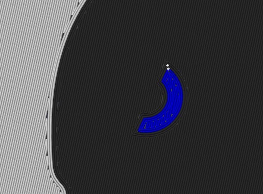

Iemand die skills heeft met de bambu studio en lightboxes omtrent ?
Ik ben er hoorndol van aan het worden. Het tekenen etc is me allemaal niet vreemd.
Als ik het in de slicer gooi, kleur tegen aan pleur, doe ie vreemde dingen. Het probleem is een setting maar ik kan niet vinden welke.
Op de 1e laag vult ie het blauwe mooi in, en laag 2 gaat er gewoon zwart over.
Terwijl ik het hete oog (object) blauw gekleurd heb.
Of als iemand me een handige tutorial of YT channel kan aanbevelen, be my guest.
Ik weet het helemaal niet meer.
