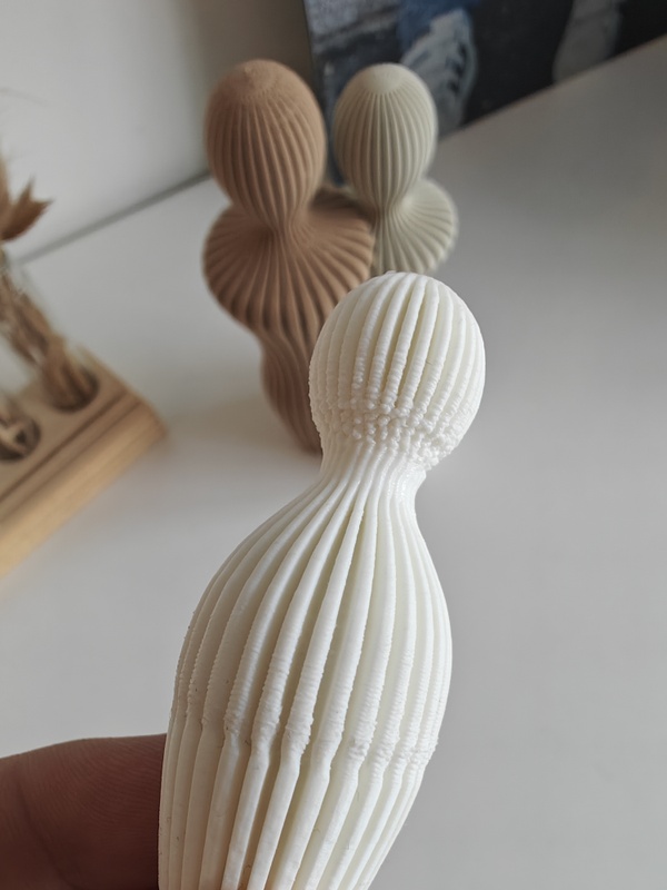

Mijn printer, P1S, geeft verticale lijnen op horizontale vlakken. Ik heb hierop gezocht en las dat meer mensen hier last van hebben en dat dit minder wordt als je sneller print.
Ja ik heb een snelle printer, maar vanwege geluid en sterkte van het geprinte voorwerp (zie cnc-kitchen) wil ik graag wat langzamer printen. De lijnen (VFA?) worden sterker als ik onder de 150 mm/s print, ik print graag op 80 a 100 mm/s.
Ik heb al behoorlijk wat verschillende tests gedaan, verschillende profielen, snelheden, calibratie, ander filament.
Ik heb ook een VFA calibratie vanuit Orca gedaan. Daar is het patroon veel minder aanwezig, als ik de snelheid kies waar de minste lijnen zijn, komen ze wel terug op mijn testprints.
Het patroon komt overigens precies overeen met de nokjes op de GT2 belt. Het lijkt dus mechanisch te zijn.
Je ziet dit patroon ook terugkomen op een benchy. Vooral meer zichtbaar bij glimmend PLA.
Ik heb de printer nu ongeveer een week, dus slijtage zal het vast niet zijn.
De extruder is al uit elkaar geweest vanwege een blokkade. Ook daar niets te vinden.
Ik zal straks nog even de belt-spanning opnieuw afstellen en een printer calibratie doen.
Ik kan ook nog eens proberen te printen zonder AMS.
Iemand nog een idee?

Net belt-tension en calibratie gedaan. Dit heeft wel iets geholpen, maar het is nog niet weg.

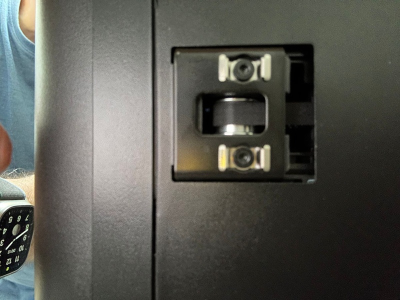

Ik heb het gevonden:
Afbeeldingslocatie: https://tweakers.net/i/EXhi4LL-du790TT1VmWDzoVyqWQ=/800x/filters:strip_icc():strip_exif()/f/image/v4ckeDQvewLnVVvCOBqIAfNz.jpg?f=fotoalbum_large
Ik had van die mooie kapjes geprint en erop gedaan, die er na een ABS print meteen vanaf vielen en dus in de prullenbak liggen. Maar die hebben er, blijkbaar, voor gezorgd dat de idlers niet meer recht stonden en de de belt te hoog of te laag liep.
Ik kwam erachter door eens te luisteren en hoorde schrapend, piepend geluid. Dit was dus de veroorzaker.
Het is nog niet helemaal weg, maar het uitlijnen van die idlers is niet echt makkelijk.
Ik vind sowieso dat al die idlers en belts niet mooi lopen op de P1S, dat had Bambu veel beter kunnen doen.
(Ze hadden iets beter naar de Voron moeten kijken)
Ik vind dit wel een slecht systeem. Zolang alles goed gaat is er natuurlijk geen probleem. Maar zodra er iets afgesteld moet worden.... jeetje wat omslachtig.

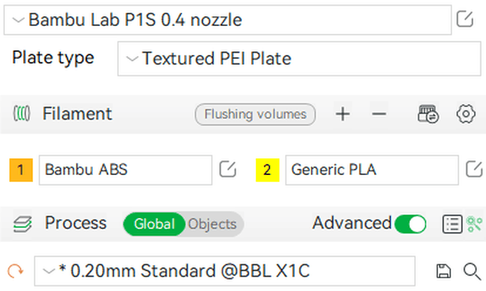

Okee, dit is verassend.
Ik gebruik OrcaSlicer, handig want ik heb ook een Voron.
Maar toch maar weer eens terug naar Bambu Studio, want eerste prints leken toch echt beter.
En wat schept mijn verbazing: Veel minder verticale banen. Het is er nog wel, maar het is echt wel een stuk minder.
Ik was toch echt in de veronderstelling dat het iets mechanisch is, wat het bijstellen van de belts toch ook bevestigde. Misschien een combi met settings in Bambu Studio / Orca ?
Mezelf maar weer even quoten.
Ik heb nog steeds dit probleem, eigenlijk op alle snelheden.
De reden dat het op hoge snelheden niet zichtbaar is is omdat de glans verdwijnt, dan is de ripple niet/minder zichtbaar.
Ik heb een VFA tower geprint in Orca met een silk filament, op alle snelheden eigenlijk zichtbaar.
Ik ben overigens niet de enige, er is een topic over op het bambu forum. Dit speelt al sinds 2022 en nooit opgelost.
Afbeeldingslocatie: https://tweakers.net/i/jxlL_j1YCXwynGmwfE1uX4egnzo=/x800/filters:strip_icc():strip_exif()/f/image/XDmpKJOxNjW4DTi5tdjosRAX.jpg?f=fotoalbum_large
Ik ga nu proberen om de xy uit te lijnen, ik meld me wel weer met welk effect dit had.

rinkel schreef op maandag 16 september 2024 @ 10:58:
Tijdje terug wel iet ergens op FB gelezen, die had andere pulleys (gladde geloof ik) gebruikt, dat schijnt het op te kunnen lossen, maar heb hem daarna ook niet weer gezien, dus weet niet hoeveel effect het heeft gehad :X

Renegade666 schreef op maandag 16 september 2024 @ 20:10:
Had ik ook gelezen ja. Volgens mij juist de niet-gladde.
Het vergt echter nog flink wat werk, aangezien die pulleys er niet uit kunnen en er dus wat gesloopt moet worden.
Ik heb een Voron, ben dus wel wat gewend om aan te passen, maar ik had deze printer nu juist om dat niet te hoeven doen. Ik ga er dus niet aan beginnen.
Ik ben nu wel een hulpstuk aan t printen om de xy uit te lijnen. Ik had al de 3hoeken methode gebruikt en dat gaf aan dat de xy aardig uit balans was. Nu even wachten op de print (op de Voron).
YX is nu haaks, met hulp van de passtukken. Heeft wel iets geholpen. Wat echter volgens mij meer geholpen heeft is arc-fitting uitzetten en precise walls aan. Het is nog steeds niet optimaal, maar kan nu printen op 150 outer walls.

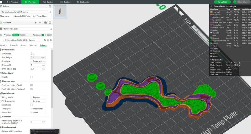

Die spiral Z hop toevoeging klinkt wel ok als dat inderdaad wat spinnerag gaat voorkomen bij puntige objecten!
Of begrijp ik deze functie verkeerd?
Ik zit namelijk een beetje te stoeien daarmee. Ja het kan met een vlammetje of een fohn wel 'verwijderen', maar het laat toch altijd wel materiaal achter.
Afbeeldingslocatie: https://tweakers.net/i/juG0LCby30T9Knk2vrB9am1cKSY=/full-fit-in/4920x3264/filters:max_bytes(3145728):no_upscale():strip_icc():fill(white):strip_exif()/f/image/JFnR8LYT1yUf7fSQthzQTVe0.jpg?f=user_large
Foto niet van mij hoor, maar dit is wel het onderdeel waar ik wat problemen mee heb op de A1 mini.
Ben heel benieuwd.
[ Voor 8% gewijzigd door PepieNL op 19-09-2024 09:47 ]

PepieNL schreef op donderdag 19 september 2024 @ 09:37:
Ben heel benieuwd.
Dat spinnenrag of 'angel hair' is vaak niet geheel te voorkomen. Een mooi brandertje zoals een creme brulee brander van de Action kan hier een uitkomst bieden. Heel kort er overheen aaien en alle draadjes zijn weg.
Andere opties zijn meer retraction, filament drogen, flow tunen, etc. Maar toch is het niet altijd 100% te verhelpen. Met TPU en PETG is dit bijvoorbeeld een grotere uitdaging.

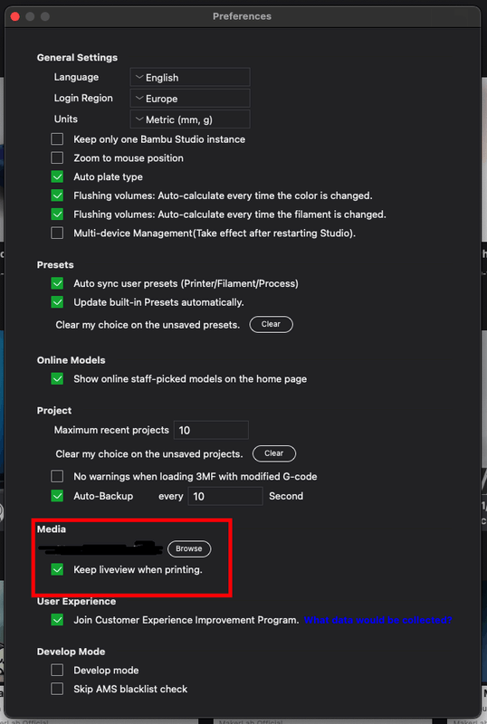

  • Laatst online: 02-11 14:19
Naalroc schreef op donderdag 19 september 2024 @ 09:14:
Fijn, bedankt voor de tip/melding!
Voor mij de belangrijkste wijziging is de eerste van de lijst, die hier eerder is vermeld als een irritante, recentelijke wijziging, waarbij de camera na korte tijd werd uitgeschakeld, die als volgt leest:
Dat ga ik gelijk installeren!
Of ik ben blind maar kan op de Mac dit niet vinden......
Bing
  • MC Taz Man
  • Laatst online: 23:13
MC Taz Man
bing69 schreef op donderdag 19 september 2024 @ 11:59:
Op "Bambu Studio" klikken in het menu boven in je scherm -> settings en dan deze:
Afbeeldingslocatie: https://tweakers.net/i/_hLFyVb6S8vHp0nc1Yajjt_iP4E=/x800/filters:strip_exif()/f/image/CpU4Z8lrgEwTqFSBxxb70RoE.png?f=fotoalbum_large
Ná updaten, uiteraard...

Ik heb een tijd lang alleen ABS geprint, en schakelde vanmorgen over op een klein dingetje van PLA, en daarvoor het Generieke profiel gebruikt, zoals ik dat eerder ook heb gedaan, en dat werkte prima; hier dus de rechter positie #2 aangeklikt
Afbeeldingslocatie: https://tweakers.net/i/hD_GQXM_dCh1nTAfBGOtBMmyuKY=/full-fit-in/4000x4000/filters:no_upscale():fill(white):strip_exif()/f/image/0chH5AEs0YRwHZnSg10zSftu.png?f=user_large
deze print is mislukt, van boven af gesmolten en bij het terugtrekken is de draad vastgelopen, dus daarmee een paar uurtjes zoet geweest. Vanavond weer geprobeerd, en zeker weer de gen. PLA ingesteld. nu goed op de temperaturen gelet, en het blijkt dat de printer, ondanks dat ik het goed heb ingesteld (denk ik!) staan de temperaturen toch op die voor ABS: 280/90
Terwijl de print liep heb ik dat handmatig teruggezet naar 220/55 en dat loopt nu goed door.
Afbeeldingslocatie: https://tweakers.net/i/SW3CvN2k4yYWZFX1lIahsICpdKM=/full-fit-in/4000x4000/filters:no_upscale():fill(white):strip_exif()/f/image/ucA0qAh9AN6ITqlOBReT806t.png?f=user_large
Mijn vraag is: wat heb ik over het hoofd gezien, waardoor de temperaturen niet aangepast worden?
Voor de duidelijkheid: de PLA zit in positie 4, en er zit nog een ABS in positie 3
Afbeeldingslocatie: https://tweakers.net/i/cpJxBRNlNXmWtZ6f2a-we4daZGg=/full-fit-in/4000x4000/filters:no_upscale():fill(white):strip_exif()/f/image/H1bfTMwWd2O46h0PdMtlONBi.png?f=user_large

Naalroc schreef op donderdag 19 september 2024 @ 22:25:
Mag ik even vragen om een geheugensteuntje?
Volgens mij kan je helemaal niet positie 1 of 2 aanklikken bij filament. Dit gaat puur om de filamenten die beschikbaar zijn binnen deze print (dus nu zowel ABS en PLA). Wat je nu het beste kunt doen is ABS hier helemaal verwijderen (dus dat PLA op 1 staat) of je object een kleurtje geven in de nummer 2 kleur (PLA).
Weet je printer wel dat er in positie 4 PLA zit ook? Omdat er een ? staat kan hij dat ook niet vaststellen denk ik? Dus die zou je dan nog als PLA moeten markeren.

ja3 schreef op donderdag 19 september 2024 @ 22:38:
paragraaf 1: denk het niet
Paragraaf 2 Ja natuurlijk weet ik dat zeker, dat vraagteken staat er omdat het geen Bambu filament is, dus hij weet dat nooit, alleen in #3 zit wèl een bambu filament, en dat is ABS
Maar goed, de print is gelukt, maar de machine is in storing gevallen aan het einde, want kan de draad niet terugtrekken; probleem zit niet in de printer, maar lijkt in de AMS te zitten, want ik kan de bowdenbuis gewoon uit de printkop losmaken, en toch zit de draad muurvast, kan hem niet bij de spoel terug trekken.
Ben er nog mee bezig...

Naalroc schreef op donderdag 19 september 2024 @ 23:15:
Je moet op de device pagina eerst bij de AMS aangeven wat voor filament in welk slot zit en eventueel welke kleur(hoeft niet voor bambu rollen want RFID). Daarna op de prepare pagina boven de filaments kiezen voor synchronize filaments list from AMS. Dan laadt hij de correcte filaments en kleuren wel normaal.
Vervolgens op je objecten die op je plaat staan rechts klikken en daar weer het juiste filament aanklikken.
Dan moet het wel goed gaan.

Ik heb een model gevonden met enkele poppetjes, waarbij het kleinste model maar niet helemaal lukt. Op makerworld zie ik anderen die fotos posten waarbij deze gewoon netjes geprint is.
Heb met 3 verschillende kleuren wit geprobeerd, op extra fine setting (heb .4 nozzle) etc. Foto is van polymaker/polyterra pla wit katoen die nieuw uit de rol kwam die vandaag was geleverd.
Kan dit alsnog komen omdat ik mn filament niet gedroogd heb? Heb nog geen droger maar eigenlijk nooit issues wat (in mijn ogen) lijkt op nat filament.
Wie weet kan iemand mij een goeie richting op wijzen hoe ik dit kan verbeteren, dank
Afbeeldingslocatie: https://tweakers.net/i/utwn5QNwdDt5TPwKVlOFaqntaY4=/x800/filters:strip_icc():strip_exif()/f/image/Tqamc4ks4f9LNUvjuiE7HdkI.jpg?f=fotoalbum_large

Richard89 schreef op zondag 22 september 2024 @ 19:42:
Ziet er een beetje uit als dat de layers geen tijd hebben gehad om af te koelen, dus te snel geprint.
Kun je instellen bij filament-cooling.
Overigens wel vreemd dan dat het alleen op die plaatsen is gebeurd.

rinkel schreef op zondag 22 september 2024 @ 18:19:
Hoe printen jullie silk filament op de p1/x1 ?
Ik krijg het niet voor elkaar langzaam te printen, voornamelijk vertical walls, op de P1 heb ik erg veel vfa, op de Voron is het gewoon glad.
Ik denk eraan de printer voor reparatie retour te sturen.
60 mm/s outer wall en top. Verder temp tower doen en flow calibration, maar die zal niet veel verschillen met je voron gok ik.
VFA is me ook wel opgevallen, maar nog niet bij silk, eerder bij regulier pla
Moet zelf mijn filament beter drogen maar stuur even een DM als je referentie foto's / profiel nodig hebt. Print nu zelf eryone dual silks en 1 rol r3d gold.

  • RvRijn
  • Laatst online: 02-11 12:11
Ik heb tijdens de sale een P1S gekocht, tot nu toe zeer tevreden mee hij is wel iets luid maar dat is niet heel erg.
Heb er nu ongeveer 3 kilo PLA mee geprint (2 volle rollen en stukken verschillende kleuren). Maar sinds één week heb ik problemen met de eerste laag, deze blijft niet(goed) vast zitten op het print bed.
Voor de slicer gebruik ik bambustudio met het standaard profiel voor bambu PLA deze heeft mij hiervoor geen problemen opgeleverd. Zelfs met PLA van derde (recyclingfabrik en SUNLU).
Als de eerste laag goed ligt gaat de rest van de print volledig goed en ziet er ook nog goed uit.
Nu heb ik all een heel stuk door dit forum gelezen en de volgende acties al uitgevoerd:
1. Printbed schoon gemaakt met warm water, zeep en een borstel
2. De printbed omgedraait naar de kant die ik het minst heb gebruikt
3. Vers filament mogelijk is het andere filament nat
4. volledige calibratie opnieuw laten uitvoeren
5. printkop gecontroleerd kan hier niks raars aan zien of overgebleven materiaal vinden
Dit lijkt het wel te hebben verbeterd maar het probleem is niet weg.
Nu probeerde ik vanochtend met een verse rol PLA META van SUNLU te printen maar op sommige plekken blijft het materiaal niet(goed) op de printbed zitten.
Het lijkt erop dat hoe verder naar achter hoe slechter het materiaal blijft plakken.
Ik zat te denken aan het handmatig levelen van de printbed maar hierover heb ik nog nooit iemand gehoord dat dit nodig is
Heeft iemand hier nog tips over wat ik kan uitproberen of moet onderzoeken?

Printbed wassen met schoonmaakmiddel is altijd het beste, dus dat heb je iig goed gedaan.
Weet je zeker dat je het juiste type printbed hebt geselecteerd in de slicer? De textured moet namelijk altijd iets lager geprint worden.
  • Zilverdael80
  • Laatst online: 06:45
Staat je buildplate wel goed ingesteld in Bambu studio?
Als je een 3MF via makersworld binnen hengelt wil die nog wel eens settings veranderen waar je niet direct aan gedacht zou hebben.
  • MikeOO

Check ook je temperatuur van het bed eens. Mogelijk klopt je PLA profiel niet en word het te warm of juist te koud.

Ik begrijp iets niet, welicht kan iemand me het uitleggen.
Waarom wordt er niet overal een brim gelegd? Een vrij groot deel wordt rechts niet automatisch meegenomen..
Afbeeldingslocatie: https://tweakers.net/i/0mVTQjUmwj7A6eIq8jslltfmF1Q=/800x/filters:strip_icc():strip_exif()/f/image/5TkbElIlEeqmVLsPRE5w48iy.jpg?f=fotoalbum_large
Afbeeldingslocatie: https://tweakers.net/i/QvxHH3e2w8IXft4H1j0dQYGXcjA=/800x/filters:strip_icc():strip_exif()/f/image/L6pGOO4yNkaaf8eT7ljbgxBO.jpg?f=fotoalbum_large

PepieNL schreef op dinsdag 24 september 2024 @ 17:15:
Wss omdat niet alles op de plaat ligt? Kan je een screenshot van de eerste laag posten?
Bij mij is het altijd zo dat, als er geen brim is, niet alles op de plaat staat. Dat rechterdeel kan bijvoorbeeld beginnen met printen op laag 2. In het luchtledige.

MC Taz Man schreef op dinsdag 24 september 2024 @ 17:35:
Ah kijk, bingo!
Dus ik wil daar supports onder dan..... hmm

PepieNL schreef op dinsdag 24 september 2024 @ 17:37:
Ah kijk, bingo!
Of, als het niets uit maakt, gewoon het onderste deel knippen & verwijderen. Onderste paar lagen (dus afhankelijk van de layer-height).
Doe ik meestal, als ik dat deel niet nodig heb. 0.16/0.2 mm van het model af maakt doorgaans niet heel veel uit

MC Taz Man schreef op dinsdag 24 september 2024 @ 17:51:
Ik snap hem. Deze print is onderdeel van een cape dus al die lijnen moeten wel zo mooi mogelijk aan zien te sluiten als straks alles gelijmd wordt.
Slordig gesneden dus, had ik niet verwacht van Gambody. Ging er blind vanuit dat er niks mis met het model was en het in slicersettings zat hmmpf. Maar zo zie je maar.
Maar bedankt voor je inzicht iig, ben zeker ff op weg geholpen en slijp er wel een laagje af :)

RvRijn schreef op maandag 23 september 2024 @ 15:55:
Is het ondertussen al gelukt? Zelf heb ik zelden issues met sunlu op mijn x1c, zelfs als ik per ongeluk een fout profiel of build plate selecteer bij het slice.
Een aantal zaken die je best zeker kan nakijken:
  • geselecteerde build plate in je slicer is dezelfde als waarop je print
  • build plate is proper
  • filament is aanvaardbaar droog afhankelijk van het type
  • Geen brim/rafts nodig omdat het contact oppervlak klein is
  • juiste filament profiel gekozen (controleer zeker je temperaturen eens de print bezig is)
Als dat allemaal zeker juist is, kan je hardware beginnen nakijken
  • ligt je build plate zeker goed (soms leg ik die per ongeluk op de opkantjes? Er zijn prints beschikbaar die ervoor zorgen dat dit minder gemakkelijk kan gebeuren
  • controlleer of je heated bed recht is. Dit kan je doen door er een waterpas op te leggen en er met een lamp achter te schijnen. Zelf heb ik van Bambu een nieuw heated bed gekregen onder garantie omdat er teveel afwijking was)
Bovenstaande is enkel van toepassing als de rest van je print wel goed gaat natuurlijk. In principe zou je je heated bed enkel manueel moeten calibreren als het om kleine variaties gaat die niet opgelost kunnen worden door de auto leveling.
Je mag altijd het model en je settings eens delen zodat dit meer in detail gekeken kan worden.
