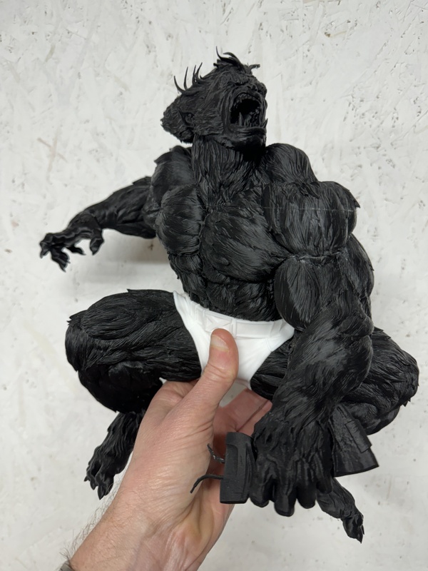

En Beast is ' klaar' na 250 uur printen met de 0.2 nozzle en 0.06 mm layer height.
Afbeeldingslocatie: https://tweakers.net/i/dZrShHI9QUItebXjmiKx-T-jTh0=/x800/filters:strip_icc():strip_exif()/f/image/nBHEo0hvPN15TlJHhXLmlR9X.jpg?f=fotoalbum_large
Afbeeldingslocatie: https://tweakers.net/i/kf-t_Ba9n4cGqTnlIM2CGFZxb7I=/x800/filters:strip_icc():strip_exif()/f/image/OPcwqOc0k53wZUV04nI24QGh.jpg?f=fotoalbum_large
..nu alleen de base nog printen. En uiteraard het voorbereidende herstelwerk van wat printfoutjes en naden. Daarna schilderen...duurt nog wel ff voordat hij klaar is. 8)

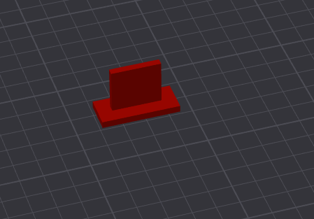

Het is een supersimpel object:
Afbeeldingslocatie: https://tweakers.net/i/k9XSekGze2W-qzf82S6kbmg-3VU=/fit-in/4000x4000/filters:no_upscale():strip_exif()/f/image/2hcAtyCfpgLGQR37YnE9P3Cg.png?f=user_large
Ik probeer dan het vertikale deel af te breken.

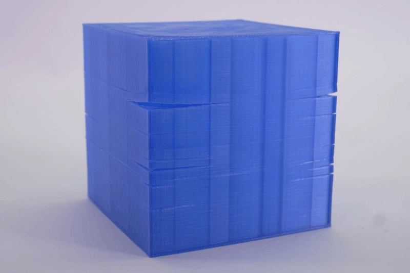

Probleem met ASA/ABS is niet alleen het warpen op het bed, als het stevig genoeg vast zit zorgen de krimp-krachten er wel voor dat de print op andere plaatsen breekt.
Krijg je zoiets als dit:
Afbeeldingslocatie: https://tweakers.net/i/skltvFRZt221SJ7pR7N4MVLG61Y=/800x/filters:strip_exif()/f/image/6nxeVaArXjTizzxCpscDgvrm.png?f=fotoalbum_large
Het kan ook gebeuren dat de krimp-kracht groter is dan de magneet van het bed, dan trekt het ABS gewoon de plaat van het bed.
Maar het is een tof idee en kan mensen helpen toch nog ABS(+ denk ik) te printen.

iMars schreef op maandag 4 november 2024 @ 14:43:
@rinkel Ik kan het nu niet verifieren omdat ik niet thuis ben, maar heb jij in de gantry toothed of toothless pulley's?
Zie in de link die jij gaf een foto met een opmerking eronder wat me doet aannemen dat de pulley vroeger toothless was en nu (datum van posten) met toothed pulley's komt:
Dat zou misschien iets kunnen verklaren.
De pulley die bij mij defect is (twitter linkje) zit achter de metalen zijpanels van de X1C. Om deze te verwijderen was ik al een uur bezig (zoeken naar verborgen schroefjes). Pas dan kan je een beetje onderhoudt plegen (lees: kogelagers beetje olien). Als je ze wil vervangen, er zit een pin aan de onderkant welke maar eenzijdig erin kan, maar van boven nergens de mogelijkheid om deze pin eruit te drukken 8)7 |:(
Ik reply je maar even in dit topic, om on-topic te blijven.
Ik heb de gladde pulleys, maar mensen die de pulleys hebben vervangen zien gemengd beeld.
Niet alle bambu's hebben er overigens last van.
Zou je eens een 4x2 (4 in x) gerekte kubus kunnen printen met outer wall op 80 mm/s ?

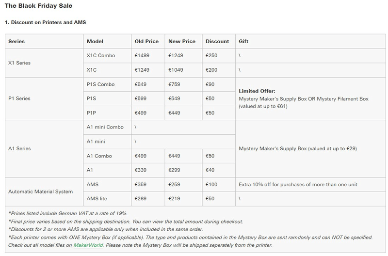

Bij de P1 was het ook een limited offer:
Afbeeldingslocatie: https://tweakers.net/i/fNWVr2-JOKyn4usMCd12tW51LBM=/800x/filters:strip_exif()/f/image/8uow4fetxa3VxKM4jKZ2LC8E.png?f=fotoalbum_large

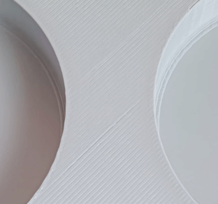

Ik ben bezig met een stuk printen in PETG en ik loop tegen het volgende aan:
In mijn project zit een stukje tussen 2 cilinder uitsneden. Daar print de printer eerst een diagonale baan, daarna de randen om de cilinders en als laatste pas de omringende toplaag in dit stukje. Dat ziet er zo uit:
Afbeeldingslocatie: https://tweakers.net/i/jjtXiQMQXnJOh-zH_J4ThoGHrMw=/fit-in/4000x4000/filters:no_upscale():strip_exif()/f/image/CKxOwrCBJ2kI5h4csAdGYxx8.png?f=user_large
Het exemplaar op de foto was met verse Bambulab PETG-HF, flow calibrated na 12 uur drogen, maar een nieuwe print na nóg eens 12 uur drogen doet hetzelfde, maar nét iets minder duidelijk en zonder artefacts als dat foutje in de cilinder rechtsboven in beeld. Fans uit en de deur dicht om verschillen door afkoelen te voorkomen helpt ook niet, de diagonale baan blijft. Ook al verschillende toplaag snelheden geprobeerd, van 50 naar de default 200, wordt niet veel beter. En ironing helpt ook niet.
Zo te zien kan je in BBL Studio niet zelf bepalen in welke volgorde de toplaag geprint wordt, is hier nog een andere oplossing voor?

Je kan proberen om de Surface pattern op concentric te zetten, dan zit er weinig verschil meer tussen de walls en de rest
Edit: Ik gebruik de edit-knop vaak.
  • mphilipp
  • Laatst online: 09:43
mphilipp
Let's noodle!
Fordox schreef op vrijdag 8 november 2024 @ 16:39:
Ik heb een poosje terug een filmpje gezien waar iemand aanraad 'monotonic line' te gebruiken als top surface finish. Dan volgt ie een ander algoritme om de top in te vullen. Anders zet ie een lijn tussen twee obstakels en gaat daarna ergens anders verder. Met monotonic line doet ie dacht ik eerst alles tussen dat obstakel oid. Het zou in ieder geval een fraaier resultaat moeten geven.
Maar misschien wordt het met concentric ook mooi. Hangt denk ik af hoe de toplaag eruit ziet, wat obstakels betreft.

Vandaag de laatste hand gelegd aan 'The Joker'. Geprint met de X1C (0.2 nozzle) en daarna met airbrush en kwast geschilderd. Dit is mijn eerste 'gezicht' die ik geschilderd heb. De ogen vielen me eigenlijk nog best mee om te schilderen..had het lastiger verwacht. Op naar het volgende project!
