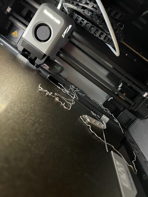

Broodro0ster schreef op woensdag 13 maart 2024 @ 09:25:
En wat is het probleem precies? De print die loslaat van de plaat?
Ja, en dan neemt ie of mee in zijn pad of hij stoot hem aan de kant.
Ik ben nu mijn PLA even extra aan het drogen zodat ik vanavond weer even goed kan testen.
  • Broodro0ster
  • Registratie: September 2014
  • Laatst online: 17:20
erikafoort schreef op woensdag 13 maart 2024 @ 09:49:
Heb je de plaat goed gewassen met warm water en dreft? En de aux fan uitgezet?
Hoe zien de first layers er uit?
[ Voor 4% gewijzigd door Broodro0ster op 13-03-2024 10:05 ]

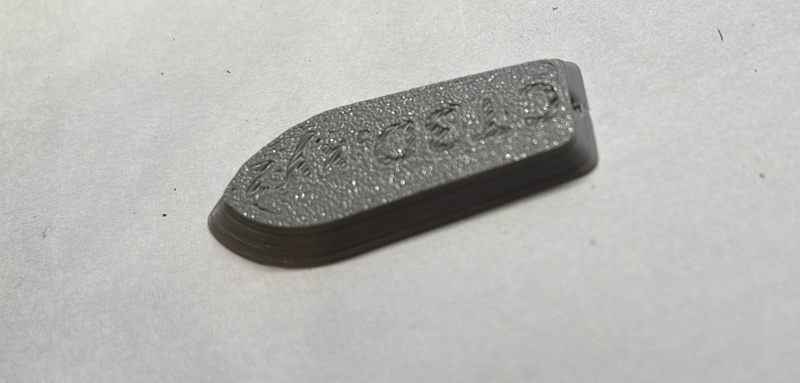

  • sOid
Dat gedoe met PETG en hechting door te lage bedtemperatuur waar ik het gisteren over had: ik ben vermoedelijk achter een deel van de oorzaak.
Ik startte het printje direct op de P1S, vanaf de SD-kaart. Hij selecteerde AMS slot 1 waar PETG in zit. Maar: ik heb het idee dat hij presets niet onthoudt en daardoor standaard met PLA-settings gaat printen. Echt suf. Benieuwd of een van jullie mijn hypothese kan verifiëren.
Via de Bambu Studio app gaat het inmiddels wel goed.

sOid schreef op woensdag 13 maart 2024 @ 19:08:
Was dat een gcode bestand wat eerder door je slicer al op de SD kaart gezet is?
Dan is wat er gebeurde denk ik wel logisch.
De slicer genereert die gcode op basis van de settings en profielen, en de geslicede print. Dat is ook het moment dat bepaald wordt welke printsnelheden, flowrates, temperaturen en fansnelheden e.d. er gebruikt gaan worden.
Dus wanneer je een print sliced op basis van PLA settings, dan staat er ergens in de gcode een commando 'bed op 55C'.
Stop je daarna PETG in het ding, dan verandert er niks aan wat er reeds in die gcode staat, en gaat hij dus nog steeds naar 55C, en gaat hij nog steeds printen met de snelheden en flowrates van het moment van slicen.
Sometimes you just have to sit back, relax, and let the train wreck itself

  • sOid
_nethack schreef op woensdag 13 maart 2024 @ 19:56:
Ja. Het ging zelfs om een bestand (benchy) die er door Bambu op is gezet. Het is ook niet per se onlogisch nu ik er over nadenk, maar het zou wel fijn zijn als je op 't schermpje een melding zou krijgen oid. Is niet het eerste waar mensen aan denken namelijk.
Thanks, leerzaam. Gaat niet helemaal op voor mijn verhaal (want standaard Bambu ontwerpje) maar die zullen ze vermoedelijk ook wel hebben ingesteld op PLA inderdaad.

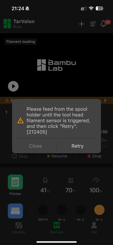

Hmm... Welke foutmelding gaf hij precies? Dat het filament op was, of dat het vast zat? Die laatste had ik ook al wel eens toen een rol in de knoop zat...
En van de week een hoop issues met filament wat steeds op diverse plekken brak tijdens printen of tijden wisselen...
In al die gevallen kon ik de print redden middels die retry knop.
Afbeeldingslocatie: https://cdn-forum.bambulab.com/original/3X/2/e/2ef662f4b240b65d0abe0bb173d70d8333f8428e.png
(Helemaal rechts)
Als je daar op klikt, doet ie dan iets?

@_nethack Ik weet helaas niet meer welke foutmelding 'ie gaf. Niet echt op gelet, aangezien ik dacht: dit zal vast de foutmelding zijn die bij het wisselen van een rol hoort. Ik denk inderdaad het laatste, dat 'ie vast zat.
Al een paar keer geprobeerd op retry te klikken en ook om handmatig de rol te laden, maar zonder succes. De nozzle wordt na retry wel opgewarmd tot 250grd maar dan gebeurt er verder niets. Het bed blijft wel netjes warm op 70grd.

Geeft hij op dat plaatje zoals hierboven een van die filament lijnen dikgedrukt weer? Ik had het zelf van de week toen dat filament brak dat die lijn helemaal links (van de External spool) dikgedrukt was. Dat gebeurde omdat er nog wel filament in de extruder zat, maar niet in de AMS. Dan gaat hij er van uit dat er filament buiten de AMS om geladen is, en dan doet ie ook niks. Ook niet printen omdat dat niet het juiste filament is.
Wat je zou kunnen proberen is kijken als je de tube loshaalt bij de extruder, of daar nog een stukje filament in steekt. Je zei al dat je een stuk filament had teruggehaald richting AMS, het kan zijn dat de boel door de spanning ergens gebroken is en er nog een stuk in de tube of de kop zit.
Zit daar inderdaad nog wat, dan dat er ook uit halen. (En als het vast zit en je het er niet uit kunt trekken, dan de filament knipper met de hand indrukken)

@_nethack Nee, hij geeft dit weer. Dat klopt ook want er is dus niks geladen. Het gaat dus om die PETG-rol die ik wil laden.
Afbeeldingslocatie: https://tweakers.net/i/cQS3-5rcuU4IxrFplhXW8KVamyU=/800x/filters:strip_icc():strip_exif()/f/image/oPDOCjsOm7oTYshIlzTqfUx3.jpg?f=fotoalbum_large
Ik denk ook niet dat er nog iets in zit, aangezien het unloaden van het reststukje zonder problemen ging. Maar ik kan het even proberen!
[ Voor 3% gewijzigd door sOid op 13-03-2024 20:54 ]

@sOid Hmm dan ben ik ook wel bijna door m'n suggesties heen...
Laatste wat je nog zou kunnen proberen, is om het filament eens uit de AMS te halen, en dan retry te kiezen. Misschien dat hij dan wel door krijgt dat het op is, waarna je daarna wel weer kunt laden en doorgaan...?

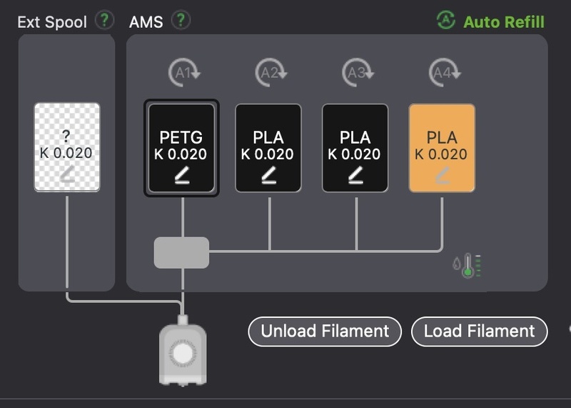

@_nethack Ah kijk. Toch een foutmelding kunnen vinden. Ik zie zo snel niet wat het inhoudt. En handmatig tool head sensor triggeren kan volgens mij niet via rol in AMS? Ik krijg iig weerstand als ik de filament er handmatig doorheen probeer te duwen. Ik wil natuurlijk niets slopen…
Afbeeldingslocatie: https://tweakers.net/i/j0vgdmfU1w4wpp02uly7R6t7HKs=/x800/filters:strip_exif()/f/image/k4rvnjchzMtE6Qh2yZNMHyOW.png?f=fotoalbum_large

Handmatig helemaal doorduwen gaat denk ik niet. Je kunt het wellicht doorduwen tot aan de motor onderin de AMS. Achterop de printer zit dat verbindingskastje waar de AMS op aangesloten zit. De uitgaande tube daarvan zou je eens naar binnen (dat kastje in) kunnen duwen. Het kan zijn dat de AMS dan het filament gaat doorschuiven. (Dat is wat dat kastje doet, telkens als die veer wordt ingedrukt de AMS triggeren een stukje door te spoelen)
Anders misschien de rol even uit de AMS halen, aan de external spoolholder hangen en handmatig invoeren? Gezien die foutmelding lijkt hij wel vergeten te zijn dat hij vanuit de AMS aan het printen was, en verwacht nu handmatig filament. (En anders op die manier een kort stukje van een meter ofzo van de rol halen en handmatig invoeren, en eens zien wat hij doet als dat op is)

  • erikafoort
Broodro0ster schreef op woensdag 13 maart 2024 @ 10:05:
Afbeeldingslocatie: https://tweakers.net/i/5PfwQWYN8bAjnT15e_cCZaRhhzE=/x800/filters:strip_icc():strip_exif()/f/image/oSxIDaSAxEBPNVy9XaQ8lK1M.jpg?f=fotoalbum_large
Afbeeldingslocatie: https://tweakers.net/i/eNFef6XlnWpgmNM3AExegmNqRDs=/x800/filters:strip_icc():strip_exif()/f/image/4FfSRhFqZBYD6EvG889Ft6jt.jpg?f=fotoalbum_large
Afbeeldingslocatie: https://tweakers.net/i/X-5JygQBTgQHy-RSx2eMRwEjV1E=/x800/filters:strip_icc():strip_exif()/f/image/XtA8H5ihMCsZ7QCglvvBBlX9.jpg?f=fotoalbum_large
Afbeeldingslocatie: https://tweakers.net/i/DTupp8hsbzZcBzlxYHtR2bg2x6o=/x800/filters:strip_icc():strip_exif()/f/image/Bb4ySsa7oQMLSkjO7cmjhKHK.jpg?f=fotoalbum_large
Afbeeldingslocatie: https://tweakers.net/i/WBRMIqrJkwvIveSYP0XK1O8q6xk=/800x/filters:strip_icc():strip_exif()/f/image/qEgRLqWEVyW1tRS6FrUOhmPg.jpg?f=fotoalbum_large
Afbeeldingslocatie: https://tweakers.net/i/IE5ZUiTVmLFTFMw9OANFhbIVMOM=/800x/filters:strip_icc():strip_exif()/f/image/XGBAx9B8QwwwxdJzOWrRzCYN.jpg?f=fotoalbum_large
Afbeeldingslocatie: https://tweakers.net/i/8h5tE193xNHG98MwEScAzWxMdok=/800x/filters:strip_icc():strip_exif()/f/image/45RzM8HK4D4gTdtm6fniExNg.jpg?f=fotoalbum_large
Met een 0.6 Nozzle (er in gezet om te testen na de blob, deze is nieuw)
Op de tweede foto lijkt er een bultje op te zitten maar dat is echt alleen de foto.
Op de één na laatste foto zie ik wel wat dingetjes maar ik kan niet goed inschatten hoe belangrijk deze zijn.
Rechtsboven bij de boeg zit een open stukje.
Linksonder zie ik dat de lagen niet lekker aansluiten. Dat is tussen de 3e en vierde laag.
Op de laatste foto zit dat weer niet.
Bijna vergeten; Device self test uitgevoerd (voordat ik deze benchy ging printen)..
Ik hoop dat iemand wat meer hier over kan zeggen.

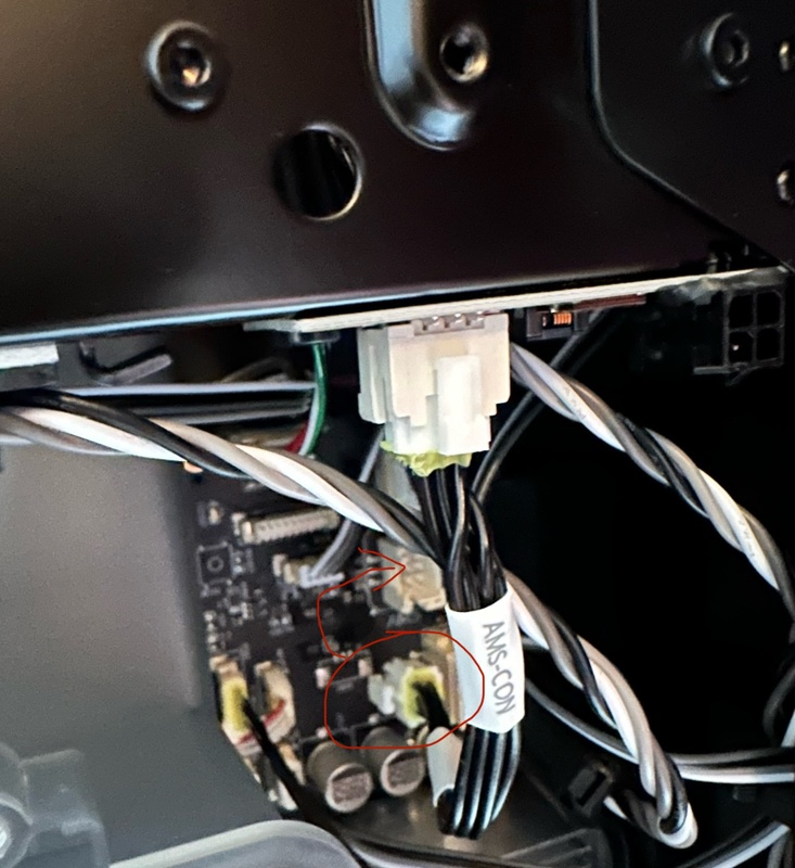

Shit, helemaal opgezet, ding doet het, maar de AMS is hartstikke offline. Alle kabeltjes kloppen... argh

erikafoort schreef op donderdag 14 maart 2024 @ 08:17:
Het is lastiger te zien op een textured plate, maar die first layer ziet er wel goed uit.
Hoe warm is jouw bed, nozzle temp, aux fan en welk filament is het?
Plaat is ook gewassen met warm water en dreft he?
Als dat allemaal goed is en het blijft problemen geven, dan zou ik een keer met staalwol 0000 op de buildplate zitten...
En check voor de zekerheid ook even jouw filament. Een paar terug op een andere printer had ik net hetzelfde issue. Om dan na een uur troubleshooten te zien dat ik perongeluk PETG had geladen i.p.v. PLA. PETG printen met PLA temps, komt ook zo snel los...

  • erikafoort
Broodro0ster schreef op donderdag 14 maart 2024 @ 09:29:

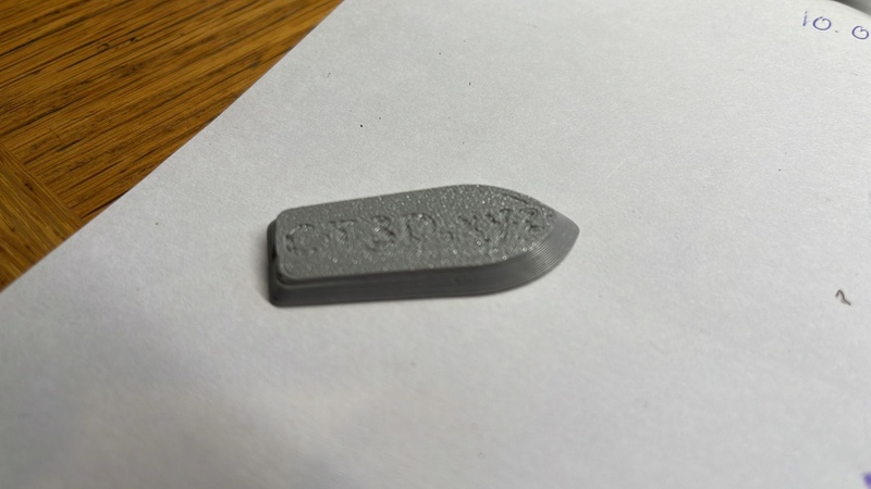

Ik zal volgende tests inderdaad op een andere plaat doen.
Yes, netjes sopje en zo.
Alles standaard Bambu Lab instellingen, BL filament uit de AMS.
Zojuist de benchy helemaal rechts vooraan gezet (koeling).
Maar ik denk dat ik wat verder ben met de oorzaak vinden. Ik heb de laatste benchy op de schuifmaat gelegd en wat mij eerder nog niet opgevallen was, deze warpt als een dolle. De twee eerder benchys van vanmorgen ook gecontroleerd, en jahoor ook krom. Daar lijkt mij dan het probleem te zitten.
Nu nog vinden hoe dat op te lossen..... :) :) :)

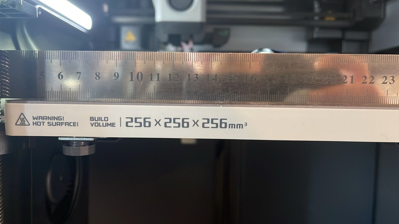

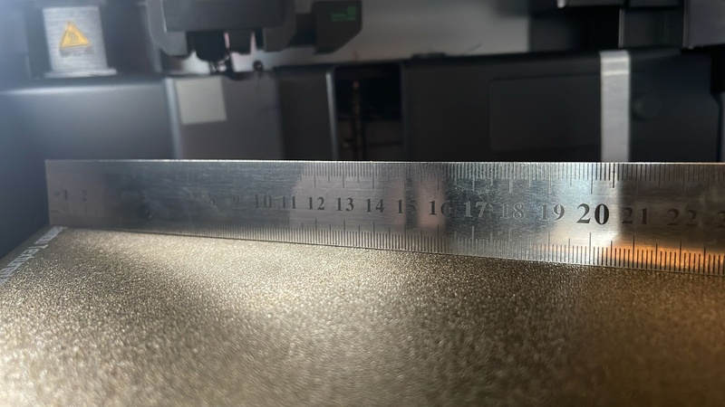

Lineaal op verschillende punten haaks op de buildplate zetten
Zaklampje er achter houden, als er licht onderdoor komt is die krom.
zie Youtube begin van dit filmpje
Normaliter zou auto bed leveling dit toch grotendeels moeten oplossen, maar met de eerdere bambu units bleek dit toch ook wel een issue had ik begrepen.
Voor de grap kan je in bambu studio je model ook eens draaien op de buildplate zodat hij gespiegeld geprint wordt, kijken waar dan de 'kromming' zit.
Zoals ik het nu zie denk ik dat óf je plaat krom is, óf je fan te hard staat te blazen.

  • Broodro0ster
erikafoort schreef op donderdag 14 maart 2024 @ 09:49:
Warping gebeurd ook bij teveel koeling. Heb je de aux fan uitgezet?
En al een keer de first layer speed omlaag gezet? 45mm/s walls en 70mm/s infill zou ik eens proberen.
In Orca slicer heb je ook de mogelijk om kiezen voor full fan speed by layer xxx. Als je die op 4 zet, heb je de eerste 3 lagen ook minder koeling en betere hechting.

Zucht... de AMS krijgt geen power. Geen LEDS, geen reactie. Heb de binnenkant van de AMS gecheckt per instructie van bambu maar anders dan de connectors beetje pielen helemaal niets. Mijn vermoeden is dat de stroomtoevoer nul is...

Mday schreef op donderdag 14 maart 2024 @ 10:20:
Die kabel naar die verdeler op de achterkant ook even gecheckt? De kabel van de AMS omdraaien (dus wat nu in de AMS zit in de printer en andersom)?

watercoolertje schreef op donderdag 14 maart 2024 @ 10:23:
yeah. Ik wil met een multimeter de kabel doormeten maar geen idee welke instelling ik dat ding moet zetten :+

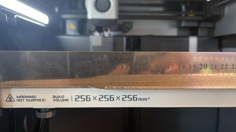

  • erikafoort
Zilverdael80 schreef op donderdag 14 maart 2024 @ 10:13:
Die aux fan heb je volgens mij helemaal niet nodig bij PLA en / of PETG
(maar daar ben ik niet 100% zeker van, ik heb geen enclosure en een P1P dus niet eens een aux fan)
Daarom had ik hem ook helemaal rechtsvoor gezet, zo ver weg als mogelijk van de fan. Deurtje/glazen plaat open.
Ik heb nog wat ouwe benchies erbij gepakt, deze zijn allemaal kaars- en kaarsrecht.
Nu even werken en dan ga ik straks weer meten.
Meten is weten :) :) :) :) :)

Mday schreef op donderdag 14 maart 2024 @ 10:32:
https://wiki.bambulab.com...hooting/ams-power-failure

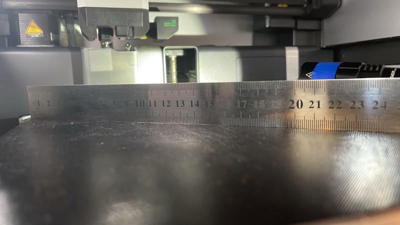

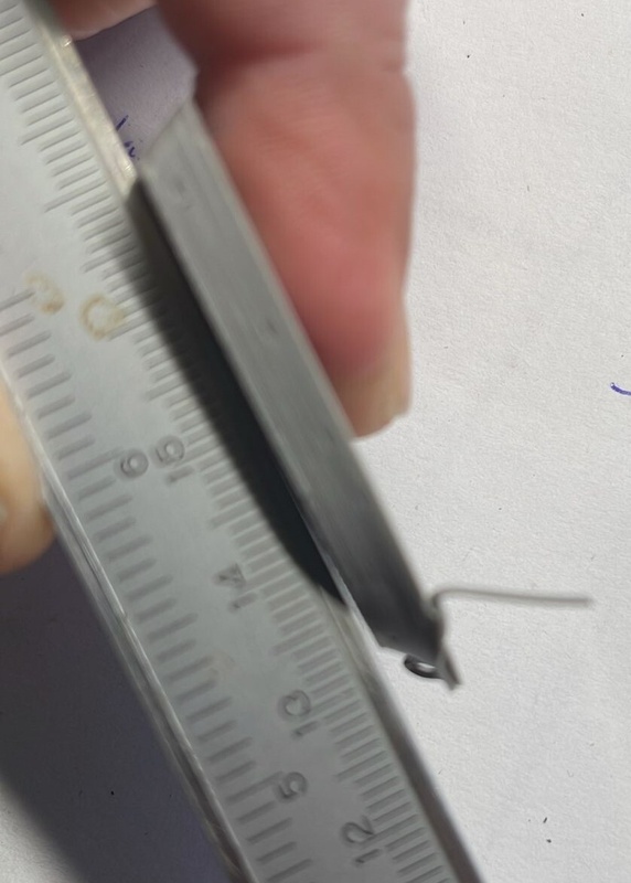

  • erikafoort

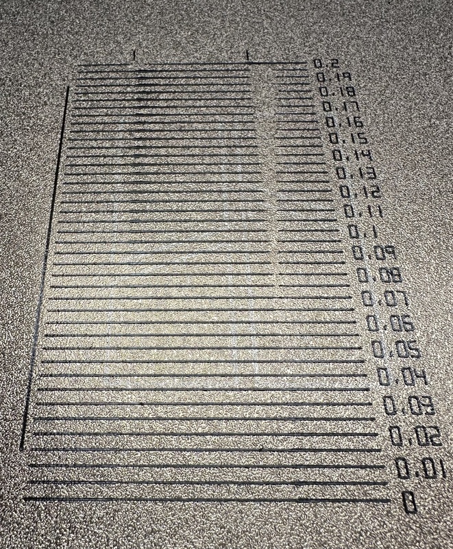

erikafoort schreef op donderdag 14 maart 2024 @ 10:43:
Dat werken kan straks ook nog :) :) :) :) :) :)
Afbeeldingslocatie: https://tweakers.net/i/Em1YSf6XVHYS9Yf5Guw-4WMCDvs=/800x/filters:strip_icc():strip_exif()/f/image/oUUJ4DMcIhTxkiMLjCOi9dqi.jpg?f=fotoalbum_large
Afbeeldingslocatie: https://tweakers.net/i/XjnhHSBzCz_kvlLGKmw1YeB9EzU=/800x/filters:strip_icc():strip_exif()/f/image/il3awjfE2noU748RGhhE6P4P.jpg?f=fotoalbum_large
Afbeeldingslocatie: https://tweakers.net/i/ewV0H4VNhrLs2wqRQUudur3QZ0k=/800x/filters:strip_icc():strip_exif()/f/image/y8LaXdNS3MG3UizDG96mmw0Y.jpg?f=fotoalbum_large
Afbeeldingslocatie: https://tweakers.net/i/5yIqc5k17_DN2ebuW_is3Ka30TQ=/800x/filters:strip_icc():strip_exif()/f/image/SAkn4LBOlpn0DyEiAjWVYV6L.jpg?f=fotoalbum_large
Ik heb diverse keren gemeten, met en zonder buildplate, PEI en Engineering plate. Niet overal een foto van gemaakt.
Daar waar er uberhaupt een streepje licht doorkomt (foto2) lijkt het veel erger als het is. De zaklamp geeft een BERG met licht.
Ik trek de conclusie dat het niet het bed is ;-)
Dan denk ik toch dat ik verder moet gaan testen met de koeling ofzo. Anders zou ik het niet meer weten.

Heb 'm, dank voor de hulp. Multimeter op gelijkstroom 20V, twee pinnetjes in de GND en 24V female gepropt want mijn MM pinnen kwamen niet ver genoeg, kabel in de printer en de pinnetjes doorgemeten: 0.0. Heb de MM getest op een 9v batterij die vol zit, dus MM werkt.
Dus óf de kabel is kapotstuk, of de voeding vanuit de Printer doet het niet....

Nee, dat denk ik niet, want je hebt de verkeerde voltage stand gekozen; ik vermoed dat de volgende staand dan 200 V moet zijn, dus deze kiezen, in elk geval hoger dan de 20 V die je nu hebt.

@Mday Je zou 24V moeten meten, dus is de setting 'gelijkstroom 20V' wel de juiste?
Daarna kun je ook nog een keer meten op de kabel die uit de printer komt en naar de filament buffer gaat (4 pins)

@Mday Je kunt proberen de kabel door te meten. Zet hem op weerstand/ohm.
Als je de beide probes tegen elkaar houdt, moet de weerstandswaarde naar 0 gaan.
Nu pak je aan beide kanten van de kabel de bij elkaar horende pinnen en meet ze door. Dit zou ook 0 ohm moeten geven.
  • Mday
  • Laatst online: 12:52

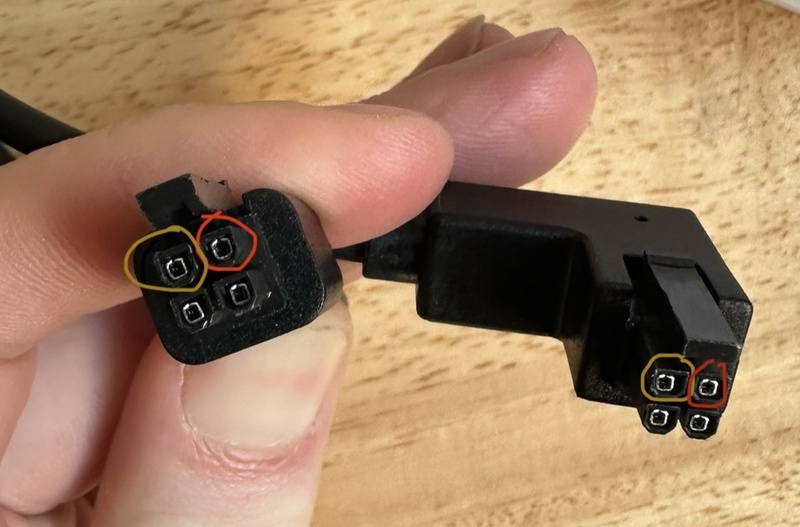

Crap, de kabel lijkt het te doen. Afbeeldingslocatie: https://tweakers.net/i/T_M4Eo6VwLZ2d-IcZoq19Pv0RMw=/800x/filters:strip_icc():strip_exif()/f/image/LnSKYetBcSs0PlbOJYkk20EC.jpg?f=fotoalbum_large
Kunnen doormeten en de matchende kleurtjes gaat de weerstand idd naar 0. De pinnetjes eronder geven alleen nul als ze gekruist worden… dus rechtsonder naar linksonder en vise versa

Mday schreef op donderdag 14 maart 2024 @ 11:53:
Zojuist even voor je doorgemeten, die onderste zijn inderdaad gekruist dus je kabel lijkt me in orde (helaas).
Had je deze pagina al gezien?

Thanks all! erg gewaardeerd jullie hulp. @watercoolertje ja dat is de pagina die ik volg. Heb ook de hele AMS uit elkaar geplukt (met dikke tegenzin) maar dat lijkt niet het probleem te zijn. Dan maar ticket inschieten bij Bambu... Echt beetje verdrietig.
Ik heb nu even de boel zonder AMS aangesloten, kijken of hij het uberhaupt doet, maar dat ziet er gelukkig goed uit. Dan maar effe geen AMS.
Afbeeldingslocatie: https://tweakers.net/i/TF-zMpf6nqW9bg9ha9ubYK2-2aE=/x800/filters:strip_icc():strip_exif()/f/image/Pq6qW7I5W7zupyxOodR5b9J7.jpg?f=fotoalbum_large
De connector zat niet aangesloten. Zo lullig, ik heb heel die AMS uit elkaar gehaald ook… Maargoed, hij werkt! Denk ik. Heel blij. Nogmaals dank allen!

  • sOid
_nethack schreef op woensdag 13 maart 2024 @ 22:17:
Late reactie, maar een paar drukke dagen gehad ;)
Het lijkt hier inderdaad wel op. Uiteindelijk heb ik nog wat zitten googelen en kwam erachter dat hij een soort auto recovery heeft als je de printer met de knop uitschakelt. Dus dat heb ik gedaan, opnieuw ingeschakeld en printen hervat.
Ging op zich prima, maar... Hij pakte geen filament :+ Hij heeft dus het laatste stukje alle printbewegingen gemaakt zonder daadwerkelijk te printen :+
Nou ja, vaag probleem. Het was een testje. Een volgende keer moet ik gewoon meteen die nieuwe rol in de AMS doen als ik verwacht dat 'ie meer filament nodig heeft.

sOid schreef op zaterdag 16 maart 2024 @ 08:43:
Vind het maar een vreemd verhaal. Hier regelmatig gehad dat filament op was tijdens een print, gewoon nieuwe rol er in en op "retry" drukken op het scherm. Wat jij beschrijft is niet normaal gedrag

  • sOid
MC Taz Man schreef op zaterdag 16 maart 2024 @ 09:19:
Ja ik begrijp 'm ook niet helemaal. Iets om in de gaten te houden iig.

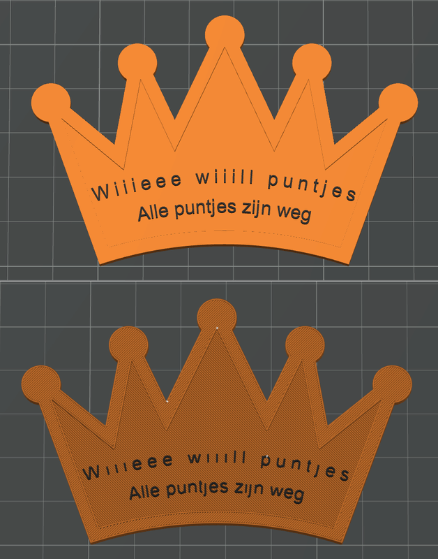

  • BM
  • Laatst online: 15:14
BM
Admin Softe Goederen
Praktisch vraagje :)
Ik probeer een dingetje te printen waar wat tekst op staat, helemaal prima, werkt als een malle.
Totdat de tekst letters bevat met puntjes er boven (i en j dus). Deze zijn te klein, en worden door de slicer dus weggemoffeld.
Zie:Afbeeldingslocatie: https://tweakers.net/i/_oI5dWPiak0lNTA1afSsVyFLGJc=/x800/filters:strip_exif()/f/image/AhkbcvExsV94XpenmTnZ0Hxu.png?f=fotoalbum_large
Ik moet de Wall Generator al op Arachne zetten om de letters uberhaupt geprint te krijgen, Classic kan daar al helemaal niks meer mee, maar de puntjes zijn dus nog wel een dingetje. De puntjes zijn overigens daadwerkelijk smaller dan de nozzle (0,35mm zo ongeveer). Ik kan er uiteraard een 0.2 nozzle inzetten, maar dan gaat de printtijd van 00:32 naar 1:40, en aangezien ik er uiteindelijk best een aantal nodig heb doe ik dat liever niet :p
Xbox
  • Ischium
  • Registratie: Juni 2023
Ischium
Of is 'ie um niet
BM schreef op zaterdag 16 maart 2024 @ 11:35:
Zie:[Afbeelding]
Als de de wall generation op Classic zet, kan je proberen om 'detect thin walls" aan te zetten in de strenght tab. Of anders de Linewidth iets omlaag te doen, met 0.02 ofzo.
Anders misschien alleen de puntjes iets groter maken?

  • _ferry_
_ferry_
Moderator Tweaking
Nipple Tweaker
Groter of bold font had je vast zelf ook al bedacht neem ik aan? :+
Of misschien geïnverteerd, dus een zwarte laag, en daar dan met oranje juist de silhouetten van de letters op printen in de laag er na.

Ik heb nu de P1S een tijdje in gebruik, en ik moet zeggen, ik ben er erg blij mee!
- Print out-of-the-box geweldige kwaliteit
- Ja, hij is luider dan de A1, helaas. Maar op zich niet onlogisch, want het plaatstaal is een klankkast. Noisecanceling en dat ding op een plaat mdf met eronder een antivibratiemat helpt al een hoop. Overigens is de SD-kaart benchy ook een bekende boosdoener voor herriebewegingen, schijnbaar.
- De interne connector van de AMS zat niet aangesloten, wat me enigszins nerveus maakt over de QA in het algemeen. Ik heb nog niets gemerkt verder maar de eerste ervaring was niet denderend

Mh, daarnet een printje gestart in PETG (Bambu Basic) en halverwege maar gestopt omdat de nozzle niet goed schoon was gemaakt en hij legde lijntjes gewoon mis. De infill ging volgens mij ook te snel (en retraction werkte niet goed? ) want er zaten allemaal dotjes op. Wel jammer want ik vertrouw een beetje op de standaard settings van Bambu studio. Misschien temperatuur wat hoger?
Ik ben ondertussen maar een calibratie aan het draaien, kijken of ik daar wat wijzer van wordt. Nu mis ik de automagische calibratie van de A1 wel...

Ik heb ook issues an het wisselen van printmateriaal.. Ik ga van petg naar PLA maar om de X tijd krijg ik opeens een blob in mn print van mn oude materiaal, of dat de boel niet lekker wil extruden uit de nozzle.
Echt heel irritant
(gaat over een a1 mini). Als iemand een tip heeft, graag.

  • Mday

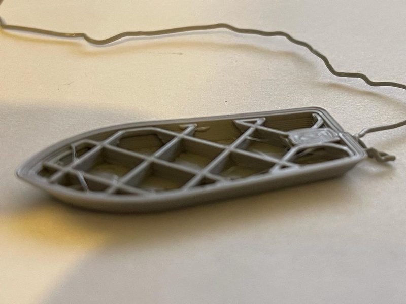

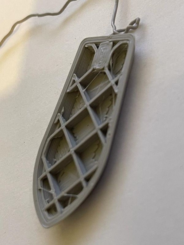

Oh, interesting. Mijn k-factor zat op 0.015 maar ik denk dat dat zeker naar 0.04 mag…
Afbeeldingslocatie: https://tweakers.net/i/Ar2jPfv4jjx7BnvNotnC1gB5gXg=/x800/filters:strip_icc():strip_exif()/f/image/wRY7DrgwMkb4dL3mkldLAXPp.jpg?f=fotoalbum_large
Well, there's your problem:
https://www.reddit.com/r/..._use_grid_infill_or_your/
Dubbelgecheckt of mijn printje grid was; was cubic, maar doet exact hetzelfde, heel goed te zien in de slicer: Die infill wordt op dezelfde layer kruislings kriskros gelegd, waardoor hij door reeds gelegde lijntjes beukt met een hete nozzle. Resultaat, blobjes, rommeltjes en rare oneven lagen. De K-factor aanpassing heeft denk ik wel geholpen met de blobjes, maar memo aan mezelf: geen grid/cubic infill meer (voor PETG?).
[ Voor 36% gewijzigd door Mday op 18-03-2024 14:03 ]

Mday schreef op maandag 18 maart 2024 @ 13:28:
Ik print alleen maar met PET-G en gebruik gewoon grid infill zonder problemen, eigenlijk nooit problemen met welke soort infill dan ook. ;)
Cubic zorgt ook voor meer interne stress. Gyroid is tot nu toe de fijnste voor mij persoonlijk. Heb er werkelijk nog nooit problemen mee gehad :)
Verder gebruik je de verkeerde waarden voor je PA test. Je zou moeten beginnen met 0.02 tot 0.04
Alles wat daarbuiten ligt komt vrijwel niet voor.
Gebruik steps van 0.005 ofzo. Dan krijg je de beste resolutie. Want een verschil tussen 0.03 en 0.04 is bijvoorbeeld al immens.
