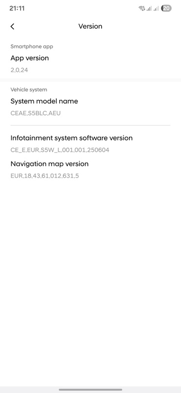

  • Royal
Royal
Flush
Lijkt erop dat Hyundai NL dit wel wil oppakken:
Hartelijk dank voor uw uitgebreide toelichting en het delen van uw ervaring. Wij begrijpen dat de situatie vervelend voor u is en willen dit graag zorgvuldig voor u nagaan.
Om dit verder te kunnen onderzoeken, willen wij u vriendelijk vragen om te controleren welke softwareversie momenteel op uw voertuig is geïnstalleerd. U kunt deze informatie meestal terugvinden via het infotainmentscherm van uw auto onder Instellingen → Systeeminformatie → Softwareversie (de exacte benaming kan per voertuig iets afwijken).
Zodra wij deze gegevens van u hebben ontvangen, kunnen wij dit intern verder bespreken met onze technische afdeling om te bepalen of uw voertuig in aanmerking komt voor de genoemde update en waarom de ISLA-functie momenteel niet beschikbaar is.
Alvast hartelijk dank voor uw medewerking. Wij nemen graag opnieuw contact met u op zodra wij uw aanvullende informatie hebben ontvangen.
@koboy en @zonoskar zouden jullie ook eens kunnen checken welke versie jullie hebben?
Dit is wat ik zie:
Model: CEAE.S5BLC.AEU
Softwareversie: CE_E.EUR.S5W_L.001.001.240801
Firmwareversie: CE_E.EUR.02.241203

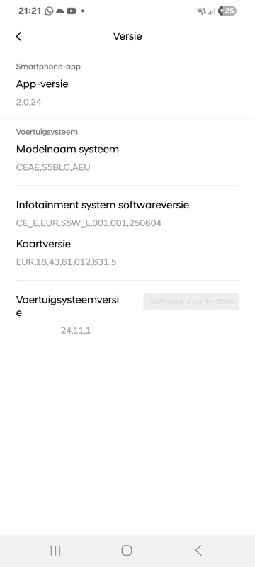

  • koboy
  • Laatst online: 22:21
koboy
Heb een idee voor een icon
Royal schreef op zondag 5 oktober 2025 @ 10:50:
Dit is wat ik zie:
Het is kloteweer, dus ik ga even niet naar buiten. Screenshot hieronder uit de Bluelink app is van na de zomer update die ik begin september OTA kreeg. Helaas heb ik geen gegevens van hoe het was na de ISLA update.
Afbeeldingslocatie: https://tweakers.net/i/__jJc4xPWVXt7tSZ-wEklGIouL8=/x800/filters:strip_icc():strip_exif()/f/image/cPLEr0Tv3XQNYkvd0XWh2CRZ.jpg?f=fotoalbum_large
Edit: als firmware versie overeenkomt met voertuig versie zit er bij jou een verkeerde/andere op. 241203 t.o.v. 241101.... N.B. onze auto heeft 6 februari 2025 de ISLA update gehad.
[ Voor 8% gewijzigd door koboy op 05-10-2025 12:58 ]

  • Royal
Royal
Flush
koboy schreef op zondag 5 oktober 2025 @ 12:53:
Dank hiervoor!
Infotainment system softwareversie uit de Bluelink App komt bij mij overeen met de softwareversie. Deze is 240801 bij mij, en jij hebt 250604.
Voertuigsysteemversie uit de app komt bij mij (25.6.1) nergens overeen met de schermen in de auto. Zie dus toch wel wat verschillen.
There is no dark side of the Moon really... as a matter of fact it's all dark
  • koboy
koboy
3_s schreef op zondag 5 oktober 2025 @ 13:21:

  • koboy
koboy
Royal schreef op zondag 5 oktober 2025 @ 13:43:
Dank hiervoor!
Misschien beide rijtjes versies dan doorsturen naar Hyundai Nederland. Fijn in elk geval dat zij het wel oppakken.
Dit is wat ik zie:

  • c3ng
  • Registratie: Oktober 2023
  • Laatst online: 17:05
Dank hiervoor!
Check altijd de auto. Sommige stats in bluelink worden nooit ververst maar gecached.
Ik had o.a. bij 'Version' dat de 'Vehicle system version' op de oude bleef staan.
Tot ik een keer de hele Bluelink had uitgelogd en weer ingelogd werd deze wel ververst.
Best wel nasty bug omdat sommige wel vernieuwen na update en andere dus blijven hangen.

  • AnjaT850
  • Registratie: Juli 2023
Dank hiervoor!
Ik heb ook de 250604 softwareversie, heb jij wel de OTA-update aanstaan?

  • R0KH
  • Laatst online: 02-09 19:16
Royal schreef op dinsdag 7 oktober 2025 @ 22:41:
Reactie van Hyundai NL over de CHG-balk en mute functionaliteit:
Heel blij met de reactie van Hyundai NL, fijn om serieus genomen te worden. De dealer heeft dus, zoals al gedacht, een lulverhaal aangehouden om er makkelijk van af te komen.
Hopelijk werkt de alternatieve methode voor de software update. Weet niet of ik de mute functie de moeite vindt om het instrumentencluster te laten vervangen, met reset KM stand als gevolg.
Daar ben ik weer een keer al ben ik sowieso niet super actief op dit forum en topic. Ben nog wel steeds erg blij met m'n Ioniq 6, maar deze heeft 2 weken geleden de eerste onderhoudsbeurt gehad (30k km). Natuurlijk aangegeven dat er een update moet zijn voor het kunnen gebruiken van de mute knop. Hyundai website zegt ook mooi bij maken van afspraak dat ze allerlei beloftes doen waaronder de laatste software versie. Je kan al raden wat er gezegd werd bij het ophalen van de auto: "Helaas is het bij uw auto niet mogelijk om deze update te doen..." refererend naar de update informatie over de mute knop functie (een aantal functies kunnen alleen met de ccNc software, maar dit is daar niet één van). Er werd in feite gesuggereerd dat dit niet zou kunnen op het model Ioniq 6 dat ik heb.
Toen ik er kwam om de auto op te halen sprak ik een jongen en gaf ik aan dat ik het vreemd vond dat dit niet zou kunnen aangezien alles erop wijst dat dit wel degelijk mogelijk is. Hierop liep hij naar een collega (jongedame) die zelf fervent Ioniq 6 rijder is waar ik mee in gesprek raakte en zij inderdaad bevestigde dat dit wel kon alleen dat het nogal een lastige update blijkt te zijn. Wat ik uit de update informatie van Hyundai opmaak is dat de MY23 versie enkel via de dealer kan en de latere versies dit al aan boord hebben of via een OTA update krijgen. Dit matcht ook exact met het verhaal, maar ze gaf ook aan dat er de nodige onwetendheid of totale ontkenning van het bestaan van deze update is.
Ik ben dus wel blij met de opmerking in bovenstaande quote waarin ook Hyundai NL dit nogmaals bevestigd. De dame gaf mij ook aan om even te kijken of de update er inderdaad nog niet op staat en anders weer even een afspraak te maken om dit alsnog te regelen.
Maar nu het volgende. Mijn auto rijd intussen niet meer (normaal) en is gisteren afgesleept (oplegger) omdat deze spontaan gisterochtend bij starten in een storing kwam over elektrisch systeem met een accu symbooltje (dus 12V accu). Vervolgens getracht opnieuw te starten, maar geen verschil. Toen maar geen rijden naar het centrum en de auto stond in noodloop en wilde niet sneller dan zo'n 42km/u. Gelukkig 50km wegen en dichtbij, maar nadat ik klaar was en terug wilde rijden heb ik eerst even gekeken met OBD2 module en 1 code gecleared, maar dat loste niks op. Vervolgens was blijkbaar de spanning dusdanig laag dat de auto helemaal niet meer wilde rijden.
Gelukkig via de pechhulp vrij snel iemand van Hyundai garage uit de buurt langs kunnen komen, maar die had al redelijk snel door dat er meer aan de hand was dan een kapotte accu. Met externe accu eraan werkte het wel weer, maar bleef in de fout staan. Vermoedelijk dus ICCU of laadcircuit issues. De grap is dat de auto 34k km probleemloos heeft gereden en het bekende issue die ook bij de RDW als melding openstond is er juist twee weken geleden uitgehaald/opgelost bij het onderhoud en prompt nu krijg ik dit probleem.
Nu tijdelijk een leenauto (Nissan Juke (Joke :X ) en hopelijk wordt het snel opgelost, maar zo voor het weekend zal er niet eerder dan maandag naar worden gekeken. Één voordeel is dat de auto nu weer naar dezelfde dealer gaat waar deze onderhoud heeft gehad, dus ik ga gelijk afdwingen dat ze de update gaan doen. Mag nu wel als goedmakertje wat mij betreft!
Toevallig specifiek dit issue bij iemand anders weleens voorgekomen? Ik dacht het wel een keer gelezen te hebben, maar niet helemaal zeker.
  • AeoIus
  • Laatst online: 22:51
Ik heb het ook gehad. Eerste keer lege accu en door een ICCU update een jaar geen problemen gehad. Afgelopen jaar ging het weer mis en bleek er niets meer in mijn auto te laden dus is de ICCU met ook het DC laadstuk vervangen.
Na een verkeerde volgorde van de updates voor de Mute knop is ook die unit vervangen.

  • AnjaT850
R0KH schreef op zaterdag 1 november 2025 @ 16:40:
Ik heb dit bij mijn vorige Ioniq 6 (MY23) ook gehad.
Toevallig ook twee weken na de ICCU update (recall) moest de auto in het weekend afgesleept worden.
Ik kreeg toen van de pechhulp een Toyota Yaris mee, maar kon die omruilen bij de dealer voor een Hyundai Tucson (gratis).
Vervanging van de ICCU was gelukkig na een paar dagen gefixd :)

  • R0KH
De auto is intussen weer gemaakt, best snel voorelkaar, dus dat is wel een pluspunt!
Defecte ICCU zoals verwacht, maar ook de accu is vervangen want die was niet best meer hierdoor.
Software update voor de ISLA wederom niet gedaan, want kan niet omdat de softwareversie van de module die bijgewerkt moet worden geen of een verkeerde versie zou hebben. Dan wordt dit afgeraden uit te voeren omdat het problemen zou kunnen geven met andere onderdelen.
Ik ga het als klacht neerleggen bij Hyundai NL aangezien de website en alles erop wijst (onder andere de ervaringen hier) dat dit wel gewoon mogelijk moet zijn.
Afbeeldingslocatie: https://tweakers.net/i/XyvrEiWj2obs2ZPMizXXSjrCyKM=/fit-in/4920x3264/filters:max_bytes(3145728):no_upscale():strip_icc():strip_exif()/f/image/2GFTEXlIO6OuQtSH45OUUgmX.jpg?f=user_large
Het is een MY23 Ioniq-6 en die staat aangegeven als update die bij de dealer moet worden gedaan. Een ander onderscheid wordt er niet gemaakt en ik accepteer niet dat mijn Ioniq-6 dan de uitzondering op de regel moet zijn.
De monteur en garage kan ik het niet verwijten gezien de uitleg en foto (hierboven) die ik krijg.
Zijn er nog mensen die een dergelijk precedent hebben welke ik zou mogen gebruiken als extra argumentatie richting Hyundai?

  • Royal
Royal
Flush
R0KH schreef op dinsdag 4 november 2025 @ 19:17:
Ik heb exact hetzelfde, en heb bevestiging gehad van Hyundai NL dat er een alternatieve procedure is die door de dealer gevolgd kan worden. Of dat anders het instrumentencluster vervangen moet worden. Maar dan zit je wel met een km-stand die weer op 0 begint. Zie volledige reactie eerder in dit topic. (Edit: Excuses zie nu pas je eerdere reactie)
Hyundai NL geeft aan dat ze de instructies naar mijn dealer hebben gestuurd, alleen die zegt niks ontvangen te hebben. Na een stilte van bijna 3 weken gisteren weer contact gehad met Hyundai NL die er nu “spoed” achter gaan zetten. Duurt alweer veel te lang.
Maar waar ik mij zorgen over maak is dat er een update die niet op onze voertuigen geïnstalleerd kan worden. Maar wat zegt dit over toekomstige (veiligheids?) updates? Nu ontbreekt bij ons de mute-functie, en de CHR-balk werkt sinds de laatste update/poging niet meer. Wat missen/raken we kwijt bij toekomstige updates?
Ik verwacht van mijn dealer én Hyundai NL een voertuig die helemaal up2date is.

  • AnjaT850
Royal schreef op woensdag 5 november 2025 @ 08:12:
Vind het zo jammer. Het is de fijnste en mooiste auto die ik ooit heb gehad. Zou zonder aarzelen over een paar jaar de facelift kopen, maar twijfel nu ook door deze issues.
Wat is de reden dat jouw dealer zelf niet even contact opneemt met Hyundai NL?
Of anders een andere dealer zoeken die wel weet hoe het werkt?
