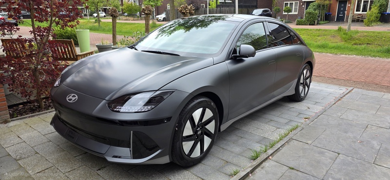

AnjaT850 schreef op donderdag 26 juni 2025 @ 20:34:
[...]Btw op welke versie zit dat automatisch file parkeren?
Jammer dat dit (nog) niet goed werkt.
Zelf heb ik de Hyundai IONIQ 6 77,4kWh Lounge sky RWD 18" wielen matte grey versie. Tijdens proefritten was mijn ervaring ook niet top, maar dat kan voor iedereen anders zijn. Het is vooral traag, wel nauwkeurig (als het werkt), maar om dit in een drukke straat te doen of bij IKEA stel je ook het geduld van anderen op de proef 🤣. De auto kan ook automatisch uitrijden uit file parkeren...
Afbeeldingslocatie: https://tweakers.net/i/jiyBEcb2anNawCV47u8qLZPB0JU=/800x/filters:strip_icc():strip_exif()/f/image/FIzw0tQcKb00EN3XYPmZtwJj.jpg?f=fotoalbum_large
