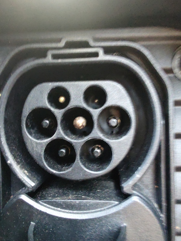

Heyo, snel vraagje: het valt mij sinds vandaag op dat er linksonder in het rood "SOS" aangegeven staat. De SOS knop in het dak heeft ook GEEN brandend lampje. Is dit een waarschuwing dat de SOS knop niet werkt of juist dat deze wel werkt? Vind het ook zo wat om het maar in te drukken om het uit te testen. Maar om nou op het moment dat je het nodig hebt erachter te komen dat het niet werkt is ook niet heel handig. Iemand een idee?
  • AeoIus
  • Laatst online: 22:44
glennoo schreef op maandag 2 september 2024 @ 09:05:
Heb dit ook gehad toen mijn 12V accu te lage spanning kreeg. Nadat ik een paar keer stil heb gestaan met een lege accu was de ICCU firmware geupdate bij de dealer. Daarna geen SOS melding meer gehad. Het feit dat het er staat hoort in ieder geval niet.
Heb ik ook gehad, paar weken later bleek de 12V accu kaduuk.
Zou toch maar even langs de dealer gaan, daar kunnen ze het in ieder geval uitlezen cq de accu testen.

  • glennoo
  • Laatst online: 17:05
AnjaT850 schreef op maandag 2 september 2024 @ 15:41:
Toevallig had ik een week geleden ook dat de auto ineens niks meer deed en nergens op reageerde. Toen bleek de 12V leeg te zijn. Op advies van de wegenwacht naar de dealer geweest en deze kwamen tot de conclusie dat de auto gewoon in orde was en de accu ook. Weet niet zo goed wat ik nu moet doen :-(

glennoo schreef op maandag 2 september 2024 @ 16:02:
Als het weer voorkomt zeggen dat ze de auto en uurtje moeten laten staan voor ze gaan meten (uiteraard uitgeschakeld! klep vast los?) want de accu houdt zijn lading niet goed vast. Na een uurtje met hij wel slecht.
Kan ook een incident geweest zijn, waarbij je de auto en paar dagen niet gebruikt hebt, maar wel steeds meer de sleutel in de zak langs liep.

  • AnjaT850
  • Registratie: Juli 2023
Dat gaven ze bij mij de 1e keer ook aan, maar toen de auto voor de 2e maal 'dood' was hebben ze 'em toch maar op een andere manier getest (duurde wel een paar uur).
Toen bleek de accu toch niet goed te zijn en is ie onder garantie vervangen.
Trouwens ook oppassen met connectie maken via Bluelink, deze app kan je het beste sluiten.
Anders wordt de auto iedere keer wakker en dat gaat ook ten koste van je 12V accu 😉

  • AeoIus
Bij mij heeft de dealer de ICCU firmware update uitgevoerd vanuit een terugroepactie waarna het probleem was opgelost. Hyundai service (ANWB) had de accu als slecht getest. Dealer als goed.
Omdat het nu is opgelost had de dealer dus gelijk.
Maar als de accu goed is en hij toch niet vol laadt of snel leeg is en de juiste firmware al heeft, dan moet de ICCU unit dus slecht zijn en vervangen worden in mijn ogen.

AeoIus schreef op dinsdag 3 september 2024 @ 10:45:
De ICCU update van terugroepactie zorgt voor grotere veiligheidsmarges in de ICCU zelf waardoor deze niet kapot gaat tijdens het rijden (vandaar de gevaarzetting en de terugroepactie). Het gaat trouwens niet alleen om even een update draaien, er moeten ook wat dingen aan de ICCU gecontroleerd worden om te kijken of alleen de update genoeg is of dat vervangen nodig is.
Daarnaast zijn er een aantal updates geweest voor voornamelijk de Ioniq 5 om het bijlaad profiel van de 12V accu te optimaliseren. Kan zijn dat deze ook mee verpakt zitten in de update van de terugroepactie.
Bij zo goed als alle EV's is de 12V accu een probleempunt omdat hier vanuit de auto opgestart wordt, en deze dus ook gebruikt wordt elke keer dat de auto "wakker" wordt als de sleutel in de buurt komt of als er een remote actie plaatsvindt. Als het bijladen bij uitgeschakelde auto niet lekker loopt (omdat dit te voorzichtig afgesteld is om zo veel mogelijk lading in de hoog voltage accu te houden), of de accu is niet lekker meer dan krijg je dus problemen.
Een accu die slecht wordt houdt zijn lading steeds minder goed vast. Wanneer je regelmatig rijdt (gaat het 12V opladen meteen aan omdat de 12V voorziening overgenomen wordt door de ICCU/800V accu net als dat vroeger gebeurde door de dynamo!) zul je hier niet veel van merken. Maar een accu die al een stukje heen is kan vlak na het opladen nog binnen de toleranties testen. Er wordt namelijk alleen even het voltage gemeten, en eventueel of hij genoeg stroom kan leveren. Na (een paar) uur is de spanning dan dusdanig in elkaar gezakt dat de auto er niets meer mee kan. De ANWB test de accu als hij een poos heeft stilgestaan, en de garage wanneer hij net lekker van stroom is voorzien. Helaas krijgt de garage geen nieuwe accu vergoed vanuit de garantie door de importeur wanneer de accu niet slecht genoeg test. Daarom is het beter de garage te laten meten na een (aantal) uur, zodat je zeker weet dat de accu de kans heeft gehad zijn lading te verliezen. Win win voor jou en de garage, want jij staat er niet een week later weer waarna ze de accu weer als goed genoeg testen etc....
N.B. gezien de grote hoeveelheden klachten die er zijn bij een bepaalde productie-periode is het niet onwaarschijnlijk dat er een slechte serie 12V accu's aan de fabriek is geleverd. De Ioniq guy heeft hier ook al eens wat over geroepen.
Ook heb ik de afgelopen maanden het aftakelen van een 12V accu kunnen meemaken/volgen. Van een keer de starthulp gebruiken en een paar maanden door kunnen naar relatief snel elke keer de starthulp moeten gebruiken. Zelfs na een lange rit was de accu "leeg" na een paar uur. Dit was met de originele accu van mijn Fiat 500 die met bijna 11 jaar oud vervangen is. Had het volgens de accu specialist erg lang uitgehouden ;)

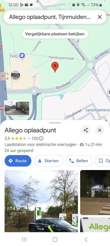

Azqi schreef op zaterdag 14 september 2024 @ 01:45:
Hyundai navigatie stuurt me net bij Uden naar Allego snelladers, die achter een hek zitten bij het COA. 🥵
Deze bedoel je?
Afbeeldingslocatie: https://tweakers.net/i/I-oRIwvzH0206BUl0l80KkKwHC4=/x800/filters:strip_icc():strip_exif()/f/image/iZZCJm8q8Gb1WyW44pvGd3Vc.jpg?f=fotoalbum_large
Die staat op 24h open, dus Google had je er ook naar toe gestuurd. Fout van Allego, niet van de Hyundai navigatie.....
Grote kans dat dit ook geldt voor die Shell recharge locatie van @beschuit. Dat die je 1 of ander klein weggetje op stuurt snap ik niet, maar soms is het lastig te snappen waar hij je naartoe wil hebben, zeker met afleiding van passagiers is het mij ook wel eens gebeurd dat ik een afslag net te vroeg maakte. Gewoon blijven volgen en uiteindelijk kom je er wel!

koboy schreef op zaterdag 14 september 2024 @ 12:04:
Deze bedoel je?
Ik denk die. Er zitten Tesla suc’s naast, ook achter hek. 🤪

Azqi schreef op zaterdag 14 september 2024 @ 17:12:
Voormalig hotel waarschijnlijk, met oplaad locaties uit die tijd :(
Nog even wat verder gegraven: het is het van der Valk Uden dat tijdelijk als asielopvang in gebruik is tot uiterlijk oktober 2026.
De eerste asielzoekers zitten er sinds december 2023, dus toen is het hek dicht gegaan in de nacht.
De Tesla locatie staat in Google trouwens ook als 24/7 open. Heb geen Tesla app, maar supercharge.info zegt parking free at all times.
Denk trouwens dat je daar helemaal niet wilt laden; trekt waarschijnlijk veel ongewenste aandacht.

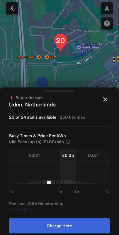

koboy schreef op zondag 15 september 2024 @ 11:25:
Ik heb wel de Tesla app, 2x bij een SuC geladen in mijn ev leven, nooit in Uden. Maar as we speak staan er 22 van de 24 beschikbaar en ten tijde van de screenshot 20, wat dus inhoudt dat er 4 aan het laden waren en nu ook nog gewoon 2.
Afbeeldingslocatie: https://tweakers.net/i/0w0MtyzTS4NY61UcRjAvhAIv8_Y=/x800/filters:strip_exif()/f/image/xlZZoZE84oHDU0JyGWFMPjSF.png?f=fotoalbum_large
Ik heb idd zeer sterk het vermoeden dat het hek openingstijden kent en 's avonds gesloten wordt ivm de asielopvang. Tesla's website geeft echter 24/7 aan. Anders gewoon bij de leverancier(s) van de laadpalen én Hyundai een melding maken. Dan wordt hopelijk de info bijgewerkt.
Hier namelijk een Tesla rijder die op 1 aug 2024 nog heeft geladen daar:
Jovink538 in "Het grote Hyundai Ioniq Electric topic"
Ook als je de Google Maps reviews leest heeft ene Rick Brugts er 2 weken geleden nog geladen terwijl hij specifiek de COA nog noemt.

Mijn auto wil niet meer laden :-(
Zowel de Wallbox als Bluelink geven aan dat de laadkabel niet is aangesloten, terwijl ik 'em er wel in heb.
Zou het aan het pinnetje rechtsboven van de laadunit kunnen liggen of zat deze altijd al zo diep?
Afbeeldingslocatie: https://tweakers.net/i/vUBguQoAGIO-dKPbOtqf97-OCnU=/x800/filters:strip_icc():strip_exif()/f/image/Zs0vpRv7y58LqkqrqWxTlvBS.jpg?f=fotoalbum_large

AnjaT850 schreef op maandag 7 oktober 2024 @ 18:45:
Pinnetje rechtsboven is bij mij ongeveer de helft van de lengte van linksboven. Volgens schema is dit een massa/proximity sense, linksboven is de communicatie pin.
Kan ook een probleem in de ICCU zijn als ik me goed herinner. Als je nog wel kunt snelladen is het de ICCU.

  • AnjaT850
koboy schreef op maandag 7 oktober 2024 @ 19:35:
Ik zal morgenvroeg het snelladen proberen en daarna direct door naar de dealer, bedankt!

AnjaT850 schreef op maandag 7 oktober 2024 @ 20:08:
Wordt de kabel wel vergrendeld? Ik druk de stekker altijd aan totdat deze vergrendeld is. Ik merk dat het anders kan voorkomen dat die hem niet pakt. Komt waarschijnlijk door het gewicht van de 7mtr kabel die er hier aan vast zit. Zonder de vergrendeling wordt er niet geladen.
  • AnjaT850
vraasen schreef op maandag 7 oktober 2024 @ 20:23:
Dit heb ik uitgeprobeerd, als ik instel 'altijd vergrendelen' dan wordt ie wel vergrendeld alleen wordt er niet geladen en krijg ik dezelfde melding in de Wallbox- & Bluelink app dat de kabel niet is aangesloten.
Als ik instel 'alleen vergrendelen tijdens laden' dan wordt ie niet vergrendeld en wordt er ook niet geladen.
Bij 'altijd vergrendelen' kreeg ik de kabel er niet meer uit, dus maar weer ingesteld op alleen vergrendelen tijdens laden en toen kon ik de kabel er weer uit krijgen.
Hiervoor nooit problemen gehad met laden, ik zal morgen ook proberen bij een andere AC lader, misschien ligt het toch aan de (vaste) kabel van de Wallbox.

AnjaT850 schreef op maandag 7 oktober 2024 @ 21:49:
Bij altijd vergrendelen moet je de auto van slot halen en dan kun je de kabel eruit halen.
Als je je wallbox verdenkt kun je ook je granny lader proberen.

vraasen schreef op maandag 7 oktober 2024 @ 22:17:
De granny werkt wel, bedankt voor de tip!
Ik heb nu het vermoeden dat het aan de kabel van de Wallbox ligt.
  • AnjaT850
@vraasen & @koboy Ik heb de stroom even van de Wallbox gehad en nu doet ie het weer, in ieder geval bedankt voor het meedenken _/-\o_

AnjaT850 schreef op dinsdag 8 oktober 2024 @ 09:08:
Kabels zijn vaak het eerste wat stuk gaat. Dit is ook gewoon garantie.
Wij hadden met de Kia e-Soul ook dat laden soms niet lukte of na 30 min weer stopte. Met onze toenmalige andere EV de kabel na maanden van kloten eens omgewisseld (we laadden meestal thuis met de vaste kabel van de Zappi en daar nooit problemen mee) en ja hoor: die bleef het keer op keer gewoon doen. Dit verhaal bij de Kia dealer voorgelegd, werd de volgende dag teruggebeld: "er ligt een nieuwe kabel voor je klaar".
Overigens: als je net als onze Zappi een vaste kabel op je wallbox hebt, die zijn niet ingewikkeld om te vervangen. Ik heb het binnenste van de Zappi gezien en dat zijn gewoon een stel hele stevige stroomkabels. Feitelijk hetzelfde als bijv. een apparaat wat je in huis op het stopcontact aansluit maar dan gewoon met veel dikkere aders en grotere kroonstenen enzo. Zappi heeft ook reserve onderdelen die los te bestellen zijn, dus mocht je geen garantie op je wallbox meer hebben zou ik gewoon kijken of je een vervangende kabel kan bestellen en lekker zelf monteren.
MooDyBLueS schreef op dinsdag 8 oktober 2024 @ 13:36:
De Wallbox doet het inmiddels weer na de stroom er even af te hebben gehad ;)
Het is een vaste kabel en ik denk ook niet dat het zo'n probleem zou zijn geweest om die eventueel te vervangen voor een nieuwe laadkabel met open einde.
Ik heb eigenlijk nooit problemen met laden, ook niet met de losse laadkabel (.... even afkloppen.... )
