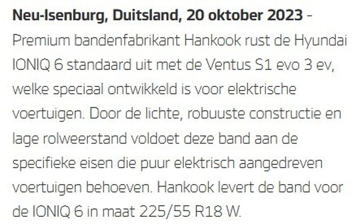

Ik ga die Ali bak ook eens bekijken. En vreemd dat er bij @MooDyBLueS Hankook onder ligt, ik kreeg de auto op Nexen banden.

Heb een idee voor een icon
Is een beetje afhankelijk van verkrijgbaarheid. Voorkeur voor Hyundai en Kia is Hankook geloof ik....
Is Hankook niet een onderdeel van hetzelfde mega-concern?

koboy schreef op dinsdag 30 april 2024 @ 16:16:
Ze hebben zo te lezen wel een deal:
Afbeeldingslocatie: https://tweakers.net/i/LY18_CR_uLHj2PzIlZfQIEXBtrs=/full-fit-in/4920x3264/filters:max_bytes(3145728):no_upscale():strip_icc():fill(white):strip_exif()/f/image/ZdjTHjlPgmARFWVaeDmZpUuO.jpg?f=user_large
https://www.hankooktire-m...ffe1a16770244d70ec3bae3ed

  • MooDyBLueS
zonoskar schreef op dinsdag 30 april 2024 @ 16:08:
Ik had het nog specifiek gevraagd, want onze Kia e-Soul (2020) kwam met die Nexen banden en dat vind ik me een partij grote bagger. Heb uiteindelijk bij de Kia uitgezongen tot ze aan vervanging toe waren, nu ligt er rondom Michelin Primacy 4(+) onder. Wat een verschil... De Kia is qua bandengeluid van luidruchtige herrieschopper naar hoorbaar aanwezig gegaan (ja de Kia is heel slecht geïsoleerd qua geluid). Nu overstemt het windgeruis het bandengeluid, dat zegt wel genoeg qua verbetering.
Zodoende vroeg ik bij de dealer ook welke banden hij op geleverd zou worden, dat bleek dus Hankook te zijn. Want als dat Nexen weer zou zijn, dan had ik toch echt vriendelijk verzocht/onderhandeld/zelf betaald voor Michelin of Bridgestone.
Edit: ik zie nu net dat de 2024 prijslijst (mijn IONIQ 6 is een 2024 model, geen oude voorraad) inderdaad de Hankook banden vermeldt.

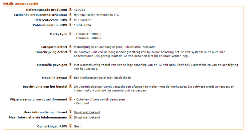

  • BaseT
  • Laatst online: 24-09 22:15
Iemand ervaring en tips mbt het volgende?
Vanochtend bij instappen melding [i]Controleer Electrisch systeem
Eigenwijs dacht ik dat lost zich wel op net als veiligheidsmeldingen bij nat/koud weer.
Na een paar kilometer echter de melding Stop voertuig. Controleer oplaadfunctionaliteit of iets dergelijks.
Auto aan de kant gezet en helemaal uit en na korte tijd weer aangezet. Meldingen blijven verschijnen.
Ondersteuningsdienst gebeld en nu afwachten..
Heeft iemand hier ervaring mee en een mogelijke eenvoudige oplossing?

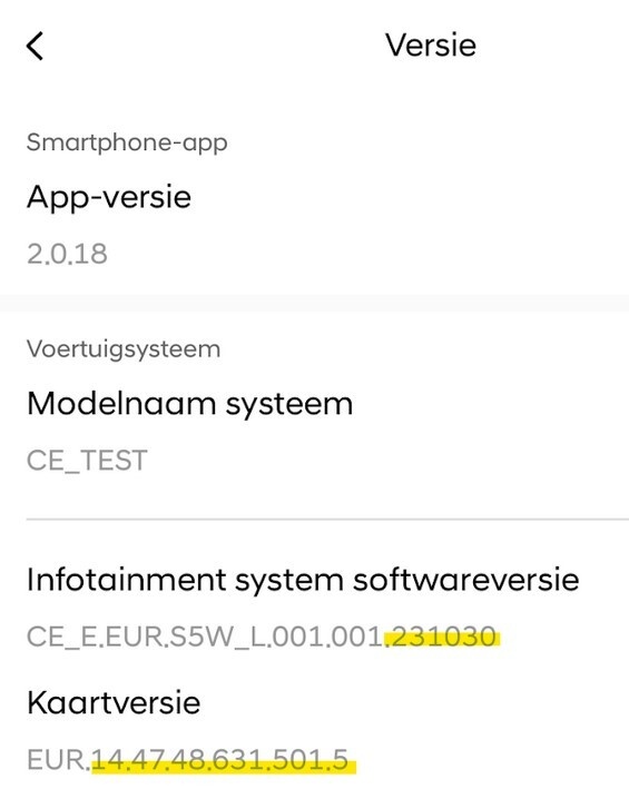

Vanochtend toch even geprobeerd de piepjes uit te zetten, valt me op dat die optie niet rechtsboven in het scherm met de veiligheidsopties te vinden is. Waar een verkeersbord hoort te staan zoals ik met de proefrit auto heb ervaren.
Dus zojuist eens gekeken en ik blijk nog op software versie CE_E.EUR.04.221028.MICOM te zitten terwijl volgens deze tabel het CE_E.EUR.S5W.L.001.001.231102 hoort te zijn.
Beetje jammer dat je een nieuwe auto koopt en de dealer niet de moeite neemt deze te updaten.
Ik zag ook dat er een nieuwe update is volgens de auto, maar de knop bijwerken blijft uit. Ik weet vanuit mijn ervaring met Kia dat het ook via USB kan, maar wat is ervoor nodig om deze over-the-air te kunnen doen? Gaat hij hem eerst volledig zelf downloaden en moet ik daar op wachten?
En is het altijd een kwestie van zelf op "bijwerken" drukken en dan in/bij de auto blijven? Of update hij zelf wanneer de auto uit staat (evt. nadat ik op bijwerken heb gedrukt)?
  • 3_s
  • Registratie: Juli 2018
  • Laatst online: 22:02
3_s
BaseT schreef op woensdag 1 mei 2024 @ 09:13:
Die eerste melding had ik onlangs ook, maar die ging daarna automatisch weg en is niet meer terug geweest sindsdien.

MooDyBLueS schreef op woensdag 1 mei 2024 @ 11:12:
Software versie (S5W) is wat anders dan de firmware versie (MICOM). Maar het kan alsnog zijn dat je een software update achterloopt hoor.
Bij die van mij ging het OTA updaten ook niet goed en moest ik het via usb doen (is wat werk met een stickje maken en lang wachten maar verder wel goed te doen hoor)
  • MooDyBLueS
ignition_mp schreef op woensdag 1 mei 2024 @ 11:40:
Moet het dan de versie zijn die onder Navigatie-app-versie staat? Daarvan zegt mijn auto:
STD5W.EUR.HMC.221024.50f33d7
Het updaten via USB heb ik met de Kia een paar keer gedaan, ging inderdaad goed. Zie nu ook dat de Navigation Updater software bijgewerkt is en voor zowel Kia als Hyundai is, kan je via de settings wisselen, heel fijn als eigenaar van elk merk 1 auto. :)
Ik ga wel even een paar dagen afwachten en anders in het weekend zelf updaten maar.

  • jouwheld
  • Laatst online: 15:47
Helaas geen eenvoudige oplossing, dit lijkt heel erg op een kapotte ICCU. Zie bv Kratos in "Het grote Hyundai Ioniq 5 topic"

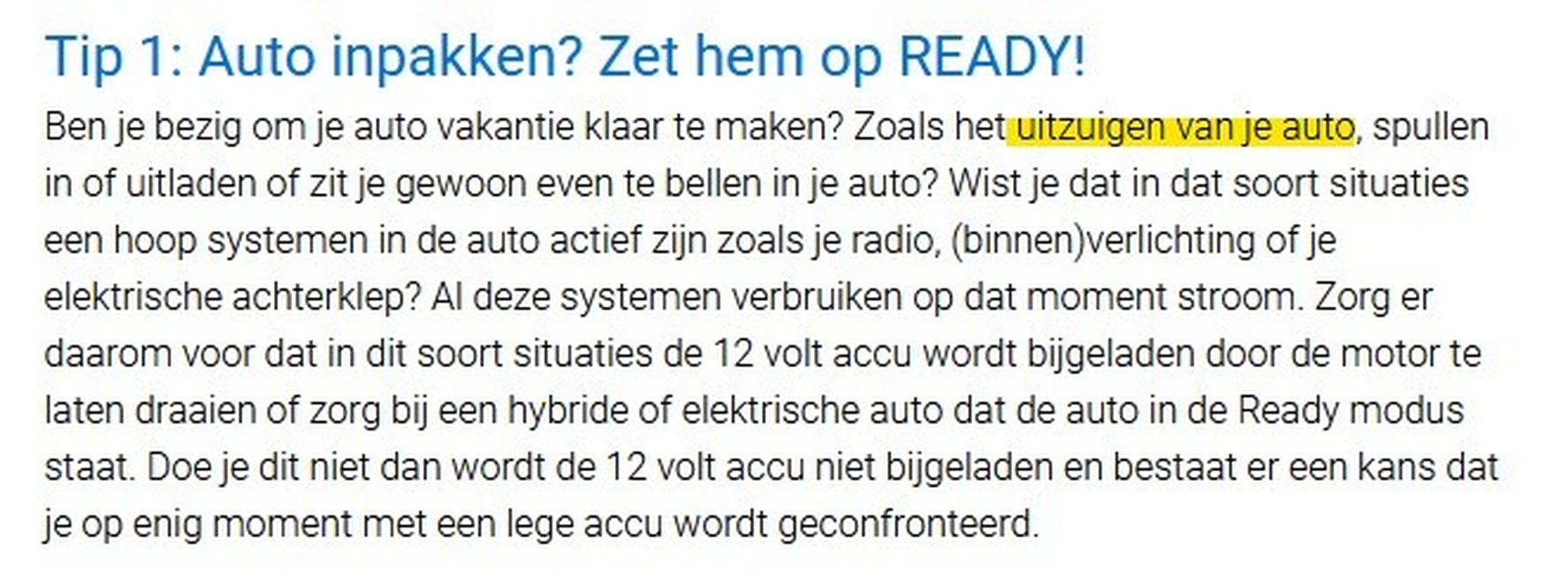

AnjaT850 schreef op vrijdag 26 april 2024 @ 13:45:
Mijn auto was vanochtend weer dood (startaccu) en ik had de startbooster in de kofferbak liggen 8)7
(wel open gekregen via een kabeltje onderaan de zijkant van de achterbank).
Ik hoop dat ik nu in aanmerking kom voor vervanging van de 12V accu.
12V accu is vandaag vervangen door een nieuwe _/-\o_

  • AnjaT850
  • Registratie: Juli 2023
Terugroepactie staat inmiddels genoteerd bij het RDW onder mijn kenteken
Afbeeldingslocatie: https://tweakers.net/i/dDlhVwOxpH0ru3CLPjuQbSMr-cA=/800x/filters:strip_icc():strip_exif()/f/image/JPYXJ3SVtCMETQNkC2jwaC2j.jpg?f=fotoalbum_large

koboy schreef op dinsdag 7 mei 2024 @ 20:36:
Ik heb vandaag voor het eerst een OTA update gekregen. Net na vertrek de melding dat er een update was, en bij het parkeren de vraag of hij geïnstalleerd moest worden. Datum van de software ligt een paar dagen voor die op de website (231030 ipv 231102).
Wat mij ook opviel in de bluelink app was dat de modelnaam systeem CE_TEST is. Volgens de website zou dit met CEAE moeten beginnen.....
Ik heb nu ook de OTA update ontvangen, versie 231030 en ook CE_TEST.
Misschien ontvang ik vanmiddag of morgen de laatste versies, want volgens mij heb ik ook nog niet de nieuwste kaartversie.
Afbeeldingslocatie: https://tweakers.net/i/8HP4jFaKEcbr05XmtYhouIwImCg=/full-fit-in/4920x3264/filters:max_bytes(3145728):no_upscale():strip_icc():fill(white):strip_exif()/f/image/BnsL9BDdqyJ9DTgsmlIJLLR7.jpg?f=user_large

Lichte trilling heb ik ook. In het begin van de Ioniq 5 leveringen had men daar ook veel last van. Bij mij is het nu nauwelijks merkbaar, dus ik laat het zo. Ik heb Nexen banden overigens.
@AnjaT850 Ik heb in feb toen ik de auto kreeg een usb update gedaan, mijn software versie is L.001.001.231102. vreemd dat de OTA zo ver achterloopt
Als je met achter lopen bedoelt dat het zo lang geduurd heeft voordat hij aangeboden werd geef ik je gelijk, maar het versie verschil tussen de OTA en de USB is wel 2 dagen......
De tweede update heeft trouwens de versie naar 231102 gebracht, en ook de CE_TEST naar de juiste waarde gebracht.
De update vinkjes stonden na de tweede update uit, heb ik weer aangezet
Het lijkt er op dat Hyundai pas kort geleden de OTA echt heeft opengezet.....

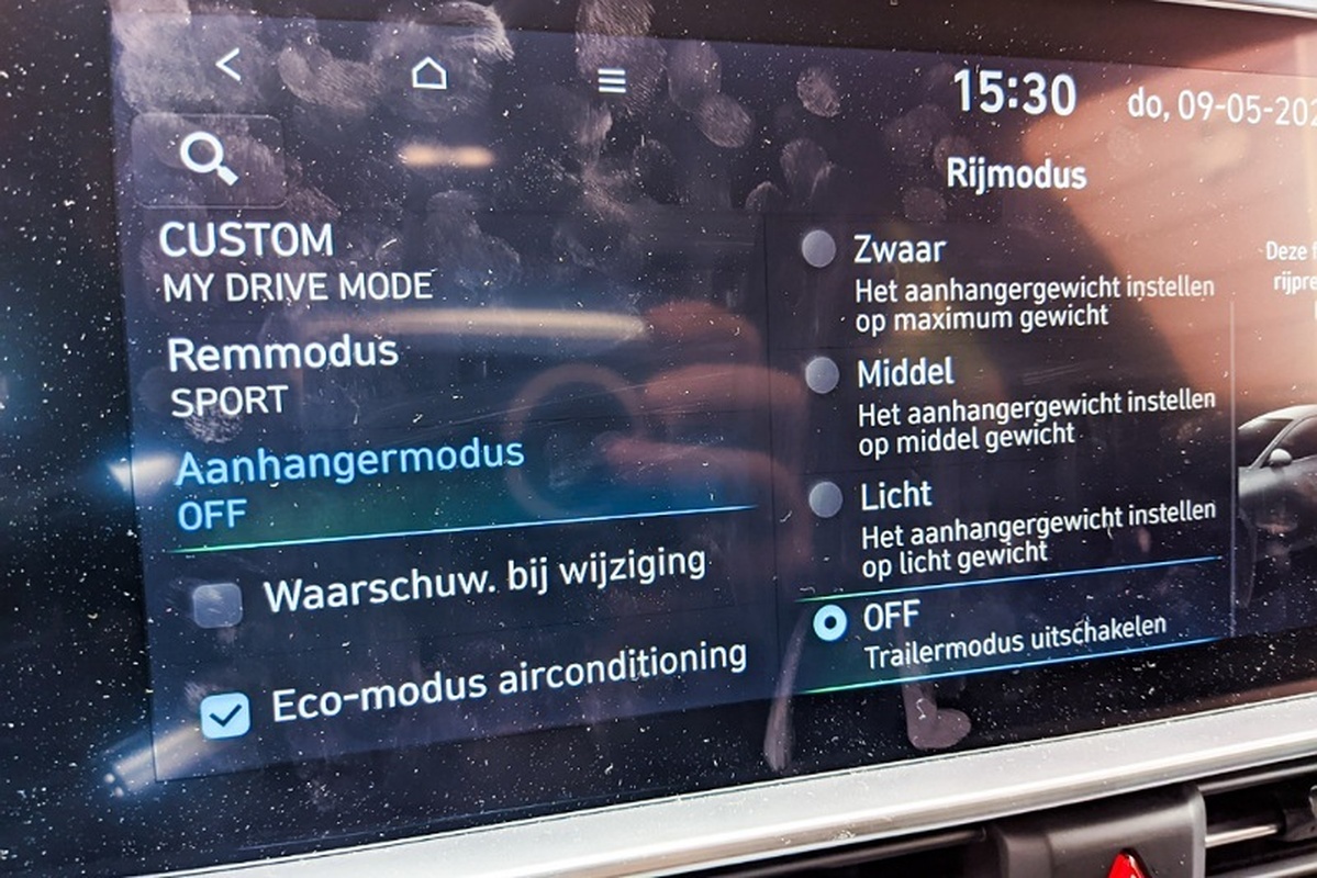

Nog iets, het is bekend dat met een aanhanger of fietsendrager alle hulpsystemen uitgezet worden. maar ik vond dit in het drive mode menu:
Afbeeldingslocatie: https://tweakers.net/i/i0w0SAXxEylgkqlwIxHH9-xZVnM=/full-fit-in/4920x3264/filters:max_bytes(3145728):no_upscale():strip_icc():fill(white):strip_exif()/f/image/VS7bnVHUsWKsu3j3PaCRvvvL.jpg?f=user_large
Maar deze lijkt niets te doen, ACC doet het nog steeds niet als ik deze setting uit zet. In de handleiding kan ik er ook niets over vinden, iemand een idee wat dit zou moeten doen?

Heb dit menu nog niet gezien, maar heb ook geen trekhaak. Ik kan me voorstellen dat het iets doet met regeneratieve remkracht die tijdens het rijden gebruikt wordt in ACC. In het ideale geval is dit iets wat verschijnt als de auto merkt dat je iets hebt aangesloten, maar het zou fijn zijn als optie trekhaakkoffer/fietsendrager er ook in zat die de ACC altijd actief houdt.

Maar ik mis nu onder de versie informatie dat de OTA-update is geactiveerd, in de app staat het wel.

Hebben jullie ook dat de bluelink app hele andere getallen laat zien dan de auto? Ik heb de auto gisteren 100% opgeladen, de app geeft aan 595 km bereik, de auto 565 km. Na een rit van 30 km geeft de auto 134Wh/km aan, de app geeft 120Wh/km.
Geen OTA update gezien trouwens. Misschien de auto eens porren :)
  • Azqi
Azqi
Failure is not an option
zonoskar schreef op maandag 13 mei 2024 @ 09:52:
Is de app wel gerefreshed? Dat is bij mij bij openen niet altijd zo. Na een refresh(pull down swipe op scherm Status) klopt hij bij mij wel.
  • AnjaT850
Volgens mij heb jij al eerder een usb update gedaan, OTA-update loopt behoorlijk achter ;)
Software versie is bij mij nu L.001.001.231102 en kaartversie is 16.48.69.024.631.5.

Kan na de update niet meer laden, al 3 verschillende palen probeert. Paal zegt GO maar auto zegt nein danke. 4 knipperende bolletjes bij de laadklep. Verder geen belangrijke meldingen in de app of in de auto behalve dat het dus niet lukt.
Iemand nog een idee wat ik kan proberen voordat ik met mijn laatste 100KM naar de garage ga?
WP: ME SUZ-SWM80VA + ERST20D-VM2D || PV: 12.000Wp || Batterij: SigenStor 12kW + 24kWh || A++++ 151m2 570m3 || Laadpaal: VoltTime One Business || Auto: Leapmotor B10 Design Pro Max 67,1 kWh
  • MooDyBLueS
Bschnitz schreef op maandag 13 mei 2024 @ 16:38:
Zowel AC als DC? Als je niet binnen zeg 10-15 km naar een DC snellader kan komen om dat te proberen én daarna alsnog zonder problemen je garage bereiken, zou ik zeggen: bel nu je garage.
Aan de andere kant: je hebt Hyundai pechhulp, dus als je echt strandt heb je die stok achter de deur. Ik snap echter heel goed dat je dat wilt voorkomen.
1 van de manieren waarop de ICCU kapot kan gaan. Als het goed is kun je nog DC laden, maar zowiezo de garage bellen.

Woendag de auto na afsluiten de OTA update laten installeren, vanochtend de hele auto dood. De 12V batterij leeg. Nu weet ik niet of dit kwam door de update, of dat de batterij sowieso kuren heeft (de auto nog niet eerder 4 dagen niet gebruikt), maar slordig is het wel. Zou niet mogen voorkomen bij een gloednieuwe auto imho.
Tomorrow is often the busiest day of the week
  • koboy
  • Laatst online: 17:45
koboy
Dunbar schreef op maandag 13 mei 2024 @ 19:49:
Tsja, lege 12V accu is probleem nummer 1 bij EV's. Vraag maar aan de pechhulp.
Reden er voor kan zijn een slechte accu (Hyundai heeft een slechte serie gehad); dealer pas de accu laten doormeten als hij een uurtje heeft stilgestaan. Hoe moeilijk de dealer doet kun je mazzel in hebben maar ook pech.
Je schrijft dat je de auto 4 dagen niet hebt gebruikt. Heb je dan de sleutel op zak? Als je te dicht in de buurt van de auto komt wordt hij elke keer "wakker".
Advies: bij de Lidl verkopen ze voor 5 tientjes een starthulp. Is ook erg handig bij een ICE (11 jaar oude Fiat met lekstroom door een kapotte bluetooth module).....
Ik zie ik zie wat jij niet ziet, en het is....... ach laat ook maar je ziet het toch niet!
  • AnjaT850
Had je de auto wel aan laten staan tijdens de update?
BlueLink app afsluiten als de auto voor langere tijd stil staat kan ook wel eens helpen.
Ook wordt geadviseerd de auto aan te zetten (op ready) als de deuren voor langere tijd open staan (bijv tijdens schoonmaken vd auto).
Onderstaande wordt door Hyundai aangegeven:
Afbeeldingslocatie: https://tweakers.net/i/YyHBEzaP0Bu8-V6lEMQOi0cH0Zw=/full-fit-in/4920x3264/filters:max_bytes(3145728):no_upscale():strip_icc():fill(white):strip_exif()/f/image/trWVK1BvrJUFosgPeiywQmLh.jpg?f=user_large

  • Bschnitz
  • Laatst online: 20:40
koboy schreef op maandag 13 mei 2024 @ 17:16:
Yup ICCU kapot. Auto blijft voorlopig bij de garage.
