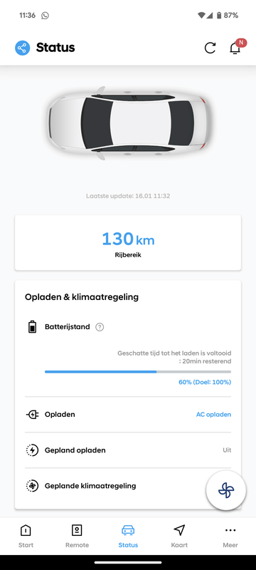

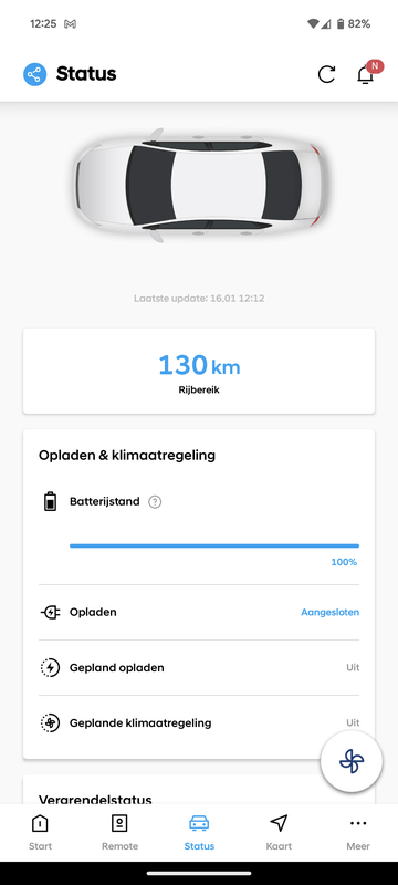

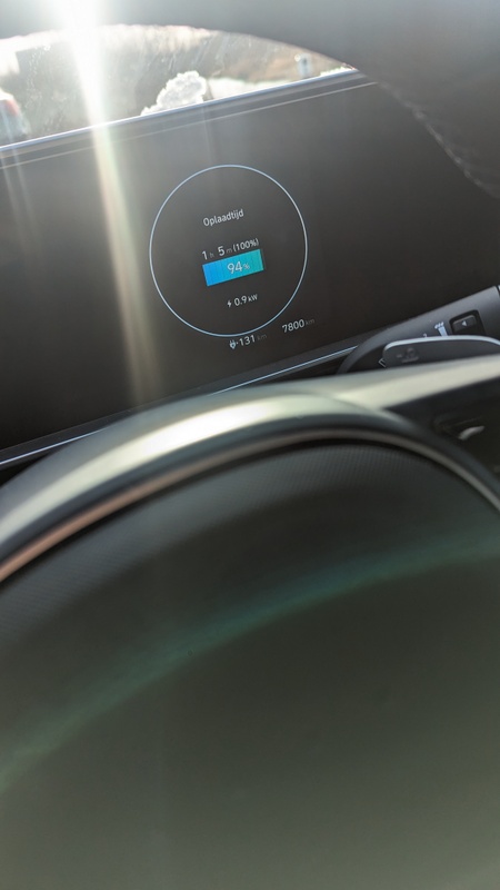

koboy schreef op dinsdag 16 januari 2024 @ 11:11:
Misschien inderdaad een stevige verslikking in de software. Maak een foto van het verbruik over langere termijn voor je naar de dealer gaat. Als ze een reset doen gaan alle verbruikstellers naar nul.
Gaan we weer zucht. Weer rond die 60%...
Afbeeldingslocatie: https://tweakers.net/i/kACO2QXEbvIpN94T5KxtQvx8Ji4=/x800/filters:strip_exif()/f/image/zSzXvl8VLGgXOizyw4lyE1s2.png?f=fotoalbum_large
Afbeeldingslocatie: https://tweakers.net/i/lDBMSNM9yvY0wvPyu5t0K6rV7sc=/x800/filters:strip_icc():strip_exif()/f/image/tlmxkFxIxGzKGFsXOk6sN8tV.jpg?f=fotoalbum_large
Afbeeldingslocatie: https://tweakers.net/i/bNxerlzS1cYs5m6_voM51lWtoAg=/x800/filters:strip_exif()/f/image/cQSMMg8OteeAn54osJdmkxAQ.png?f=fotoalbum_large
Dus na de 60% laad hij alleen nog maar met 0.9kwh en dan komt er ook niks meer echt bij.
40% van de accu onbruikbaar zo.
[ Voor 37% gewijzigd door Bschnitz op 16-01-2024 12:26 ]

Bschnitz schreef op dinsdag 16 januari 2024 @ 11:38:
Heel bijzondere "storing" waar je mee te maken hebt... Ik wou dat ik je kon helpen maar bij mij gaat het juist andersom en misschien heb ik onwetend jouw "storing" ook al ondervonden.
Bij mij laadt de auto (53kWh) gewoon 100% maar toen het in december steeds kouder werd, reduceerde het rijbereik van ca. 280km naar een kleine 210km bij 100%. Maar sinds een week met in principe nog lagere temperaturen is het rijbereik nu zo rond de 300km wanneer de auto aan de AC lader voor 100% wordt volgeladen. In rijstijl is er niets veranderd, telkens zelfde weg naar het werk met gemiddeld dezelfde snelheid.
Ben benieuwd wat de garage bij je auto gaat vinden in de software of accu. Zou je dit misschien in loop van tijd kunnen laten weten?
  • Bschnitz
  • Laatst online: 11:07
RoVi71 schreef op dinsdag 16 januari 2024 @ 13:32:
Is kapot, 1 cel is zo laag qua spanning dat die de andere deel van de accu tegenhoud. Kwam met 91% aan en volgens de tablet en uitlees programma was de accu met 42,5% gevuld.
Binnen 10 minuten hebben ze het gezien. Nu weken/maanden wachten, want er moet een nieuwe komen en dan moet heel de accu eruit om die cel of dat deel van waar die die cel in zit te vervangen.
Valt onder garantie, maar met een 6 hebben ze dit nog niet gehad, wel met 2 5jes.
8000KM maar, wat een pech ;(
Monteur zei dat dit kan gebeuren bij hoge spanning, ik laad nooit snel op, altijd max 11kwh.
Hoogste wat ik ooit zag is toen het -7 was, toen starte ik de auto op en gebruikte die mega veel stroom, echt boven de 100kwh puur om te starten. Dus zal dat wel geweest zijn wat die cel de nek omgedraaid heeft.
Dus tip: bij -5 temps of meer altijd de auto 20min voorverwarmen.

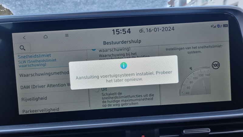

Ik heb een probleempje met de software van mijn auto. Bij menu Snelheidslimiet (SLW) krijg ik dit wanneer ik de snelheidspiepjes uit wil zetten, zie afbeelding:
Afbeeldingslocatie: https://tweakers.net/i/ZyHrRDGlprw0keyThdy3Z7djZkY=/800x/filters:strip_icc():strip_exif()/f/image/hwrrlwcdxEQTf7DDI7a3fAIz.jpg?f=fotoalbum_large
Bij een andere Ioniq 6 in de showroom geen probleem, maar daar zit denk ik nog een oudere versie in, want daar staan maar drie opties bij Snelheidslimiet (SLW), en bij mij vier:
• Hulp bij snelheidslimiet
• SLW (Snelheidslimiet waarschuwing), deze staat aan.
• Snelheidslimietinfomatie
• Uit
Geen van de andere opties werken. Reset heeft ook niet geholpen.
Iemand met deze vier opties waarbij het wel allemaal werkt?

Ik heb er ook maar drie, mis de 'snelheidslimietinfomatie'.

Misschien is de SIM kaart voor OTA updates nog niet geactiveerd, je hebt de auto pas net toch?
Toch al vanaf de zomer :).
En daarvoor heeft hij drietal maanden dient gedaan als demowagen.

Even mezelf quoten: in de instellingen stond 'OTA update toestaan' (ofzoiets) uitgevinkt. Nu aangezet, ben benieuwd of ik een van de dagen een update ga krijgen.
  • Azqi
Azqi
Failure is not an option
3_s schreef op donderdag 18 januari 2024 @ 11:20:
Deze staat bij mij iedere rit opnieuw uit. Ik heb de update van begin november 2023 nog steeds niet.
Al heel vaak weer aangezet, ook op langere ritten.

Azqi, heb jij nou bij Snelheidslimiet (SLW) vier opties staan:
• Uit
En kan je hem uit zetten? Dat werkt bij mij dus niet, melding "Aansluititng voertuigsysteem instabiel. Probeer het later opnieuw.".
Ik word echt helemaal gek van die snelheidspiepjes, maar kan het dus niet uitzetten.

beschuit schreef op donderdag 25 januari 2024 @ 12:35:
• Uit
Optie Snelheidslimietinformatie heb ik niet.
Piepje uitzetten werkt gewoon, net getest.
Software versie eindigt op 1102

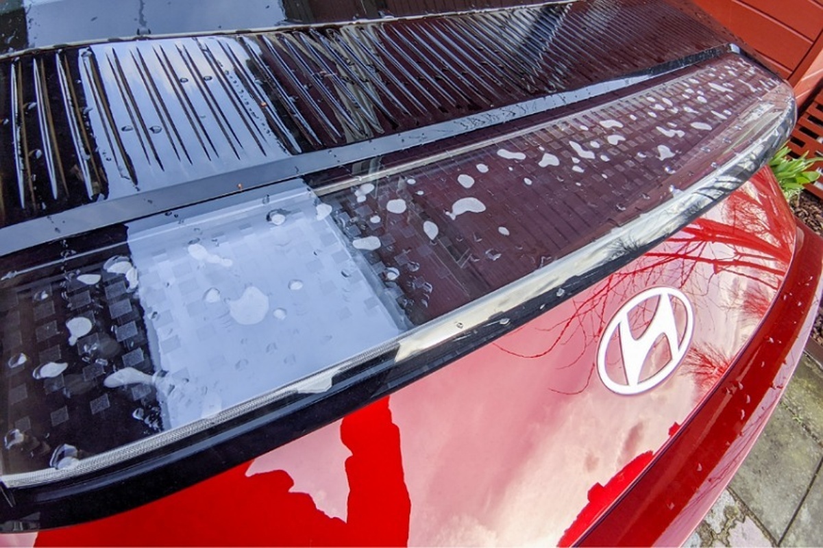

Ik heb snel even 1 wiel zwart gemaakt met wat folie die ik nog had liggen. Ik had precies genoeg voor 2 wielen, maar ik had natuurlijk het eerste wiel verprutst omdat ik de mal verkeerd om uit gesneden had, dus alles was spiegelbeeld en dat plakt dan dus aan de verkeerde kant. Helaas zijn de wielen aan de andere kant ook niet in spiegelbeeld, dus het zijin 4 identieke velgen.
Afbeeldingslocatie: https://tweakers.net/i/ekhs9IIKbVv4hs1DqRPvOu9nchE=/800x/filters:strip_icc():strip_exif()/f/image/isCo0JdnxVthtZPEqZUMasL8.jpg?f=fotoalbum_large
Ik herinner me ook iemand die de reflectoren achter zwart wou maken, blijkbaar zitten daar ook de mistlampen in, dus niet alles zwart maken :)
Afbeeldingslocatie: https://tweakers.net/i/jW9Yq6bialGD89lbZVXLslfreis=/full-fit-in/4920x3264/filters:max_bytes(3145728):no_upscale():strip_icc():fill(white):strip_exif()/f/image/rDLgJovav7DfzV9GvlpZ4SBu.jpg?f=user_large
/edit:
Helaas lijkt mijn 'tank'dop een issue te hebben. Als ik van achteren kijk lijkt hij donkerder dan de auto, als ik van voren bekijk, lichter. Alleen als ik recht er op kijk, dan is de kleur hetzelfde. Net alsof de metallic deeltjes een andere richting hebben. Maar goed, mijn vrouw ziet het niet, dus misschien heb ik een afwijking :) Op de foto is het verschil ook niet echt super duidelijk.
Afbeeldingslocatie: https://tweakers.net/i/1lHSJfh-dgawROqRWcJuy_qotlY=/full-fit-in/4920x3264/filters:max_bytes(3145728):no_upscale():strip_icc():fill(white):strip_exif()/f/image/0sqgztQcynT3hpo819jw9HcN.jpg?f=user_large
[ Voor 36% gewijzigd door zonoskar op 13-02-2024 16:10 ]

zonoskar schreef op dinsdag 13 februari 2024 @ 15:23:
Sjiek! De auto glimt zo erg dat je zelf ook op de foto staat! 8)

Nou, even een update v.w.b. het niet uit kunnen zetten van de te hard rijden piep. Hyundai heeft een update gestuurd naar de garage. Die schijnt lastig te installeren te zijn, en (nog) niet te werken. Auto 4 maart weer naar de garage, hoop dat ze het dan lukt. Ik word er knettergek van.
Volgens de garage hebben sommige auto's het wel, andere niet.
Ik vind het wel bijzonder dat hier kennelijk niemand het heeft. FYI, deze melding krijg je wanneer je hem uit wil zetten:
  • hemertje
  • Registratie: Juli 2015
  • Laatst online: 08:28
voor alle zekerheid, het uit kunnen zetten van deze piep is toch maar tijdelijk tot je de volgende keer weer instapt?
of heeft de update waar je het over hebt te maken met het continu kunnen uitzetten?
Gasloos 2019 + WP Panasonic H-serie 7kW + 300 liter boilervat + PV 12.415Wp + Home Assistant + Hyundai Ioniq 6 First Edition + Zaptec laadpaal
  • beschuit
  • Laatst online: 11:00
beschuit
Why yes, a bulletproof vest
Nee, ik kan hem helemaal niet uitzetten. De update is om die bug te fixen.
Permanent uitzetten zal nooit kunnen,,, met dank aan de EU.

Vocht? Het was iig geen water wat er op lag.
Afbeeldingslocatie: https://tweakers.net/i/7UYaTcuUUs9OaZ8OP4eDg3fwMVc=/full-fit-in/4920x3264/filters:max_bytes(3145728):no_upscale():strip_icc():fill(white):strip_exif()/f/image/NyhGLCi9gyJvgD7seMI5b00e.jpg?f=user_large
Weet iemand overigens een goede transparante bumper beschermer? Ik zat gisteren met de booschappenkrat op de bumper en daar zit nu een kras dus. Maar ik kan alleen RVS of zwarte beschermers vinden.
  • AnjaT850
  • Registratie: Juli 2023
zonoskar schreef op dinsdag 27 februari 2024 @ 14:11:
Had mijn auto eergisteren ook, ik denk vocht van binnenuit.
