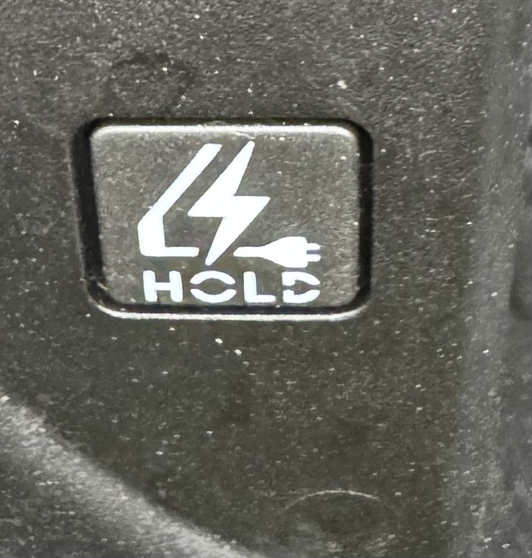

Gebruik je na insteken laadkabel, wel deze knop?
Afbeeldingslocatie: https://tweakers.net/i/3KUakc-8J0-SYWxU79sMSvBesCo=/x800/filters:strip_icc():strip_exif()/f/image/9u5hKIZ0DF6zCPjI2VqPjw43.jpg?f=fotoalbum_large

Azqi schreef op zaterdag 18 november 2023 @ 13:16:
Dat is toch de knop om de V2L te activeren?
