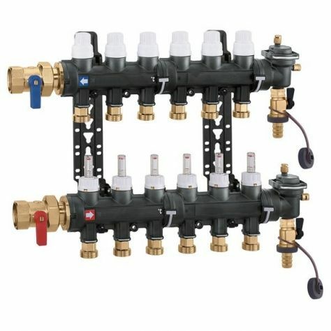

Iedereen bedankt voor alle tips en adviezen! Van de week is er iemand hier thuis wezen kijken en dit heeft geleid tot de oplossingsrichting die nu verder ga uitwerken de komende periode
Radiatoren
  • De huidige drie radiatoren vervangen voor T33 radiatoren om de afgifte te vergroten
  • Huidige leidingen vervangen voor meerlaagsbuizen van 32mm met aftakkingen naar de radiatoren van 20mm
  • Dit kan door nieuwe gaten boren door de vloer naar de kruipruimte. Vanuit naar de nieuwe vloerverdeler
Vloerverdeler
De huidige vloerverdeler (met 2 groepen, scheidingswisselaar, drukvat en pomp) volledig vervangen door deze pomploze unit met 6 groepen. De pomp van de WP zou voldoende kracht moeten hebben om het water direct door de vloer en de radiatoren te pompen.
Afbeeldingslocatie: https://tweakers.net/i/isFxVVPixxCHPw1NmWw7DI4-Ji0=/full-fit-in/4920x3264/filters:max_bytes(3145728):no_upscale():strip_icc():fill(white):strip_exif()/f/image/vmcBApOwTUw8FjrPGlt23ZZY.jpg?f=user_large
De leidingen van en naar de T33 radiatoren kunnen dan rechtstreeks op 3 van de 4 vrije groepen worden aangesloten.

Hoe ga je het nou oplossen met je niet diffusie dichte vloerverwarming?
17,5 kWp zuid Vaillant Arotherm plus 55/6, 75/6 en 125/6
  • K.123
  • Laatst online: 17-12-2024
ds23man schreef op zondag 12 juni 2022 @ 08:25:
In de huidige situatie zit er al een scheidingsfilter (met magneet) in het vloercircuit en ook een scheidingsfilter (met magneet en ontluchter) in het CV circuit.
Als ik voor nieuwe oplossingsrichting ga dan laat ik die laatst genoemde in het nieuwe WP/Vloer/Radiator circuit zetten.
  • ds23man
  • Registratie: Oktober 2021
  • Laatst online: 21-11-2023
ds23man
Eenum
Ja, maar je hebt er nu een warmtewisselaar tussen zitten.
  • K.123
ds23man schreef op zondag 12 juni 2022 @ 08:34:
Die gaat er dus uit omdat die teveel warmte blokkeert. Heb gisteren getest door de aanvoer van de CV op 40 te zetten. Na 2 uur stoken zie ik dat er maar 31 graden de vloer ingaat (de wisselaar houdt dus 9 graden tegen) en de retour van vloer zit op 20 graden.
Veel verlies in de huidige opstelling dus.
De vraag is ook wat die scheidingswisselaar voor nut heeft als je al twee vuilafscheiders met magneet hebt.
  • Proton_
  • Laatst online: 31-10 18:36
Proton_
Team Welles
Ah, ik dacht door het toevoegen van 4 groepen, dat je toch de boel in de vloer ging vervangen.
Wat ga je dan met de vier nieuwe groepen doen?
  • K.123
Proton_ schreef op zondag 12 juni 2022 @ 08:44:
Die vloer ligt er supermooi in en de leidingen liggen ook prima. Dat ga ik echt niet slopen. Een nieuwe travertin/marmeren vloer van 50m2 kost een godsvermogen. Zeker als er nieuwe leidingen in gefreesd moeten worden.
De drie T33 radiatoren laat ik aansluiten op 3 van de 4 vrije groepen. Op die manier pompt de WP direct alle water in zowel de vloer als in de radiatoren. Je kan het hele systeem dan inregelen met de vloerverdeler.
[ Voor 12% gewijzigd door K.123 op 12-06-2022 08:49 ]

  • K.123
Bedankt. Heb gisteren iemand op bezoek gehad die een offerte uit gaat brengen.
De stappen zijn nu:
Stap 1: Afgifte vervangen door:
A: De huidige drie radiatoren vervangen door Jaga Stada's
B: Nieuwe pomploze vloerverdeler met 6 groepen plaatsen
https://benem.nl/lovak-eco-kunststof.html
C: Leidingen vervangen voor meerlaagsbuizen van 20mm van de radiatoren naar de nieuwe vloerverdeler en terug. Alle nieuwe radiatoren worden dus rechtstreeks op de vloerverdeler aangesloten zodat het hele systeem daar waterzijdig ingeregeld kan worden.
