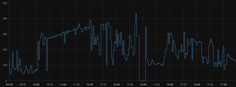

mjjveldt schreef op vrijdag 24 maart 2023 @ 14:27:
Welk IP geeft je router terug?
Het heb je al een keer de stroom uvan de DTU afgehaald?
nou dat is het dus
de dtu pro van de spannig gehaald...
heb nu info binnen dus dacht ik blij
totdat ik het volgende heb met onderstaande
de app geeft aan ~9kwh voor vandaag maar de today prodcution zegt 14,4kwh ;-)
en die kwam ineens toen de pV niet meer leverde als een piek van 12,2 over vandaag waarbij hij de uren ervoor bijelkaar op teldde op het energy dashboard van HA>

Maxwp schreef op vrijdag 24 maart 2023 @ 21:01:
nou dat is het dus
Hoymiles PV today_production
Hoymiles PV total_production
ja dat gebeurt, als de dtu geen data meer krijgt van een omvormer dan vergeet de dtu soms dat die omvormer die dag ook stroom geleverd heeft. met total production in je energy dashboard gaat alles goed verder.
edit ik bedoel een discrepantie tussen energy dashboard dagproductie (op basis van Total production, die klopt), vs de today production die geeft soms te weinig aan.
[ Voor 10% gewijzigd door mjjveldt op 24-03-2023 21:25 ]

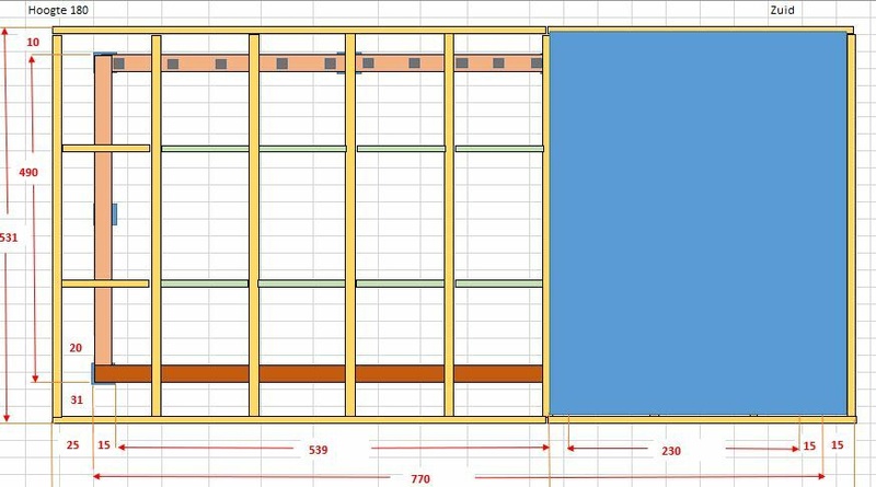

Ik heb de panelen er nog niet ingetekend, maar hier een tekening van het houtwerk.
Rechts onder het blauwe dak, komt een dicht gedeelte, daar wil ik de 4 omvormers aan de linkerwand plaatsen.
Volgens een eerder genoemde tip, ga ik op deze overkapping (er komt later nog een soort tuinhuisje bij met 12 panelen) 15 panelen leggen. helaas heb ik er 5 naast elkaar, en geen 4, dan kwam het allemaal wat beter uit.
Afbeeldingslocatie: https://tweakers.net/i/3s_0XRzy0d_aO84sp77Q-7mH0rg=/800x/filters:strip_icc():strip_exif()/f/image/JUFUxPo0cvGbnu89eBq7R2OI.jpg?f=fotoalbum_large
  • mjjveldt
  • Laatst online: 10:58
mjjveldt
waarom niet de omvormers onder de panelen?

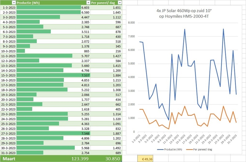

P.s. Vandaag voor Maart de >100kWh gepasseerd.
1,52 kW (1,84 max) = 83%
hoeveel panelen en wp?
hier nu voor maart 157.39 kWh gedaan d:)b
8 panelen 3400 wp

PCan
@Paterman Ja, beetje flauw van mij.
Als ik me niet vergis heb je 12 panelen, waarvan je er telkens 4 op één micro omvormer zet.
4x 405Wp = 1620 Watt.
1620W / 230VAC = 7 Ampère per ader (fase).
1620 Watt zou ik op een HMS1800-4T zetten, maar HMS2000-4T is ook prima. Qua prijs bijna zelfde.

@Paterman
Kijk je naar gemiddelde geschikte zonnepanelen dan zou;
HMS-1600-4T gemiddeld paneel 430Wp
HMS-1800-4T gemiddeld paneel 480Wp
HMS-2000-4T gemiddeld paneel 535Wp
De 1800 was niet verkrijgbaar toen ik mijn panelen kocht.
Mijn panelen zijn 460Wp at NOCT 348W. (4x = 1392W) mijn piek tot nu is 1520W (83%).
Ik zou nu gaan voor de 550Wp panelen at NOCT 416W. (83% = 456,5W)
Dus prijs en beschikbaarheid tellen ook mee.
Voor jouw panelen is de 1600 ws toch prima.

JWT schreef op donderdag 30 maart 2023 @ 16:49:
Halen jullie nu per ingang ook substantieel meer dan 350w, voor langere tijd?
Nog niet, maar dat is meer een kwestie van orientatie voor mij nog (13 graden hoek)
Afbeeldingslocatie: https://tweakers.net/i/-c5JwMRgX0B9PV4xxv09NyC3BCU=/800x/filters:strip_exif()/f/image/4ZpQns30b8wRh4wERwvOyNQb.png?f=fotoalbum_large

Maart was een grillige maand, maar leverde bijna €50,- op.
Kijken wat April gaat doen.
(Gegevens geïmporteerd vanuit Hoymiles installer app als CSV bestand en omgezet naar Excel).
Afbeeldingslocatie: https://tweakers.net/i/9T4HoOPfS2XfTNC6Q8gDx5hNzqo=/800x/filters:strip_icc():strip_exif()/f/image/I1wc3FUNSDigQ911NmB1Twy5.jpg?f=fotoalbum_large

1 maart hier 9,5 maar dan 8 panelen wat dus 40 % beter zou zijn ik heb 425 en jij 460 wp
ligging is natuurlijk belangrijk maar tocg groot verschil vind ik

PCan schreef op zaterdag 1 april 2023 @ 11:22:
28 maart had ik dan weer 13,77 en jij 4.8.... vreemd zo groot is NL toch niet dat het zoveel verschilt?
