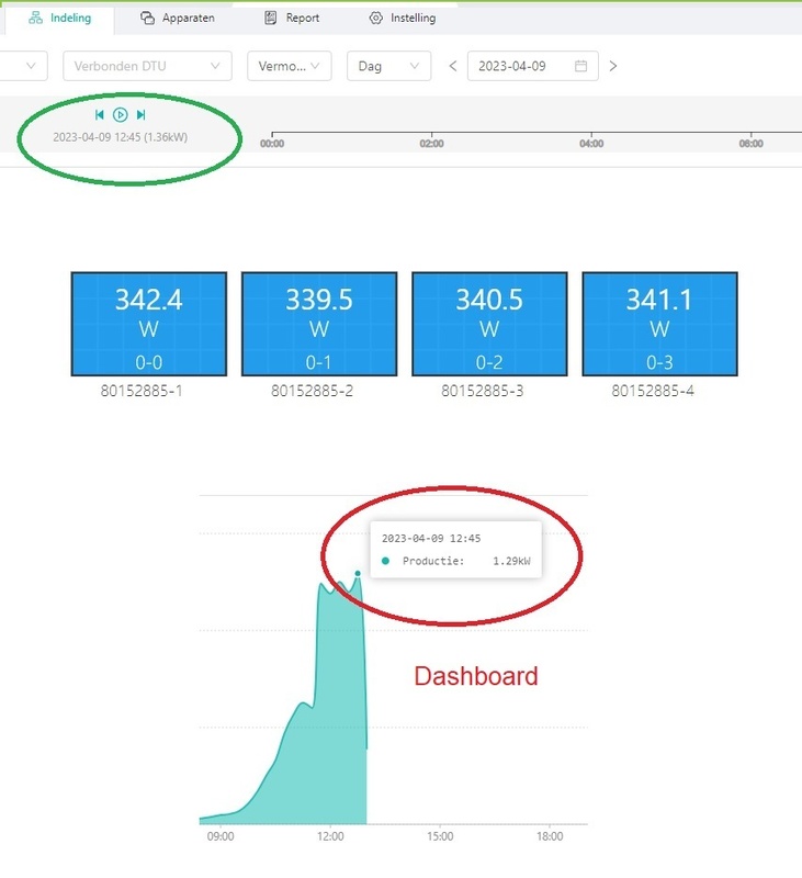

Ja, website was er even uit. Maar doet het weer hoor.
13:44u verwacht ik de maximum opbrengst vandaag. Blijft nu nog rond de 1,3kW hangen.
Kom nog niet verder dan eerdere (13:00u) 1420 kW (355 pp 77%).
Op hoogste zonstand 1320w (330 pp 72%). Ik heb al eens 1520 (83%) gehaald.
Helaas de website van Hoymiles ligt er weer even uit. De App op de smartphone doet het wel.
Ik vermoed dat teveel mensen na al die regen willen weten wat hun panelen doen vandaag. :)
@Maxwp Ik heb 2 hoge gebouwen a/d overkant (9m = 6,5m hoger dan mijn panelen).
Daar heb ik rond 11u en 15u meeste last van in voor en najaar.
Maar denk dat de dikte van het wolkendek en waar die op welk moment vd dag blijven hangen het meeste problemen geeft.
Ik zie dat als er een gat in de wolken valt, de opbrengst piekt. Gelijkmatige zon als vandaag piekt niet. Dus denk dat bij plotselinge zon de omvormer en panelen ff doorschieten.
Daarbij registreert de DTU om het kwartier. Dat is heel lang. Of je hebt geluk dat er op dat moment veel zon staat, of je zit toevallig net onder een wolk.
Zie ook dat de temperatuur omvormer en netspanning flink oploopt. Dat zal ook effect hebben.
Afbeeldingslocatie: https://tweakers.net/i/qCBQYuq0tZC-_W6mxrvC4TvwELw=/800x/filters:strip_icc():strip_exif()/f/image/JivtRrS3pEUwRnCRJnh38cHH.jpg?f=fotoalbum_large

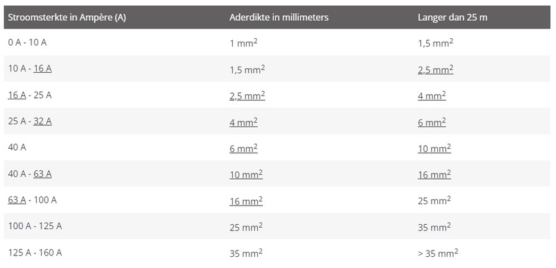

Hoeveel vermogen Hoymiles micro omvormers kan je aansluiten op een 1 fase 40A aansluiting? En over hoeveel groepen in de meterkast moet je dit verdelen?
Mag je voor het vermogen gewoon gaan tot 40Ampere? En zou je dan weg komen met 5 x een HMS-1800C? Afbeeldingslocatie: https://tweakers.net/i/oXwRgvV8ShkxE258BXu_HUOsLKM=/800x/filters:strip_exif()/f/image/U8AeWq5tJUXLmgaVxXv4w6Xe.png?f=fotoalbum_large
En over hoeveel groepen zou je dit moeten aansluiten volgens de Nederlandse normen?
Neem aan dat 1 keer 40A niet zomaar mag? Maar groepen van bijvoorbeeld 40/1.6 = 25A wel? (als je kabels dik genoeg zijn).
11.635 Wp Solar edge. 7kW Lucht-water, 5kW Daikin Lucht-Lucht, lucht WTW, Volvo V60 T6 plugin, Home Assistant
  • PCan
  • Laatst online: 17-09 00:14
PCan
In theorie zou je 80A (40A van de omvormer plus 40A van het net) in je groepenkast kunnen krijgen.
Dat is op het moment dat je panelen de maximale opbrengst leveren en je in huis 80A aan stroom gebruikt.
Aangezien de standaard groepenkast aders heeft van 6mm2 (max. 40A) is dat niet slim. Kans op brand is dan groot. Dus als je dan vóór je afgaande groepen een extra installatie automaat zet van 40A voorkom je dit.
Vanaf je omvormers mag max 40A komen als de kabeladers 6mm2 zijn.
Per omvormer bij 230VAC of meer, HMS-2000-4T 8,7A. Je zou er dus 40/8,7= 4 op kunnen zetten.
Echter, van Hoymiles mag je op 10AWG (6mm2) Trunkkabel maximaal 3 HMS-2000 omvormers aansluiten.
Dus maximaal 3x4 =12 Panelen per 6mm2 ader.
Pas op 12AWG is 4mm2
Hou dit maar aan, zit je wel goed.
Afbeeldingslocatie: https://tweakers.net/i/XSQRmIpkjbsVoi9YVbG6mS1CreI=/800x/filters:strip_icc():strip_exif()/f/image/6HnznKbVwFBalE41tx0sfga5.jpg?f=fotoalbum_large

ik merk een 180 watt verschil tussen wat de dtu pro ( toen hij nog werkte een dag geledden ) en de p1 meter op fase 2 waar ik nu alleen 2 hsm 2000 op heb aangesloten
weet iemand of de waarde die de micro omvormers doorgeven heel preceies is of dat hun ervaren dat de p1 ook wat afwijkt?
dat zou dan 180 watt aan warmte verlies zijn anders
de afstand is ongeveer 20 meter van 2 x hsm 2000 naar de meterkast. op 2,5mm2 heb nog niet meer dan 4000 watt op piek moment gezien en 2,5mm kan dat op deze korte afstand makkelijk aan.
9 watt per meter
moet zeggen de kabels voelen meer lauw aan nauwelijks warm

DTU meld pure opbrengst, P1 saldeert verbruik intern eerst.
180 watt kan je huisverbruik zijn.
Afbeeldingslocatie: https://tweakers.net/i/9ui-0BwOEjE4HD9dLhuzL15PLko=/full-fit-in/4000x4000/filters:no_upscale():fill(white):strip_exif()/f/image/9HxUUu6PbjSs9XvEGykuezz2.png?f=user_large
En als ik de opbrengst van de dtu vergelijk met de fase.
Afbeeldingslocatie: https://tweakers.net/i/cXTzL_svV6PcA0bjELJzVFkA9Bs=/800x/filters:strip_exif()/f/image/svNrz8ZIKbXMShtzvTyUVJom.png?f=fotoalbum_large
[ Voor 41% gewijzigd door mjjveldt op 05-04-2023 13:47 ]

mjjveldt schreef op woensdag 5 april 2023 @ 13:40:
nee ik heb de hms op fase 2 van 2 fase aangesloten en daar zit niks andersop dus p1 geeft weer de wat op fase 2 word terug geleverd en dat is dan in dat geval ook meteen wat de hoymiles dus levert op fase 2 zonder dat er andere gebruikers zijn.
vandaar vind ik het verschil op merkelijk

PCan
Volgens de layout/ indeling (met je panelen in beeld, zou ik om 14:45u 1400W opbrengst hebben en via het Dashbord om 14:45u 1330W. #raar. Valt op dat bij hele dag zon, de opbrengst nooit tot de pieken komt die ik voorheen had met bewolking en de gaten daarin. Blijkbaar als het niet geleidelijk gaat, schiet de omvormer ff door.
  • Maxwp
  • Laatst online: 15-11 03:06
Maxwp
PCan schreef op zaterdag 8 april 2023 @ 20:31:
ik had eigenlijk ook verwacht met compleet helderen hemel en de zon al aardig boven zonder verdere bomen of wat dan ook dat hij zijn wp wel zou halen maar ik zit tot nog toe op de helft steeds van mijn wp
  • PCan
PCan
Neem maar aan dat het verschil tussen de aangegeven waarde van het Dashbord en bij de indeling het verschil is tussen in en uittrede van de omvormer.
1360W - 1290W = 70W verlies in de HMS-2000-4T.
1500W - 1430W = 70W verlies om 14:00u
1590W - 1510W = 80W verlies 11/04 13:33u
1680W - 1600W = 80W verlies 13/04 15:00u (in/uit omvormer 91%/87% van max. 1.84 kWp)
1760W - 1670W = 90W verlies 14/04/13:00u
Afbeeldingslocatie: https://tweakers.net/i/J_p1AYT1R-d_Ja_saJQLV9GXW-Y=/x800/filters:strip_icc():strip_exif()/f/image/YiGxZ48AduXp22n4Ay0nC8cz.jpg?f=fotoalbum_large
[ Voor 14% gewijzigd door PCan op 14-04-2023 13:33 . Reden: Voortschrijdend inzicht ]
