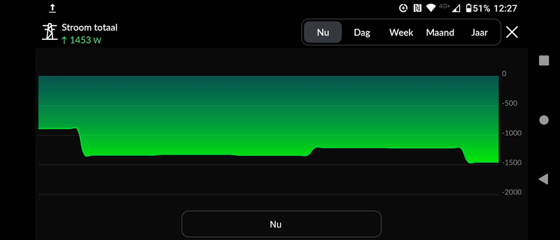

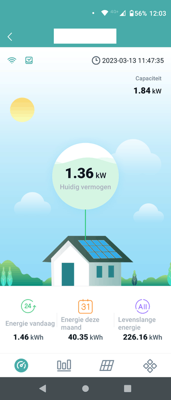

Vanmiddag ineens een hoge piek van 1,28 kW. Hoogste tot nu toe. (1,84 kWp is theoretisch maximum).
[ Voor 66% gewijzigd door PCan op 24-02-2023 18:40 ]
heb al een 1,53 gehad dagen geleden

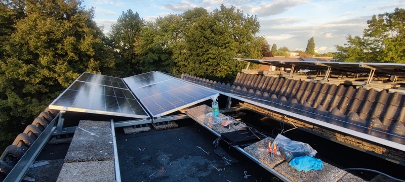

hoe liggen zen 10graden? geheel zuiden of op dak?PCan schreef op zaterdag 25 februari 2023 @ 13:51:
@Maxwp Yep baby, eat your heart out :-) #SolarPower. (vandaag!)

@Maxwp Ze liggen op 10 graden vrijwel pal op het zuiden op een overkapping.
10 graden was mij aangeraden door Esdec advies.
Optimaal is 35 graden, maar dat is voor een overkapping te lelijk om naar te kijken.
Bovendien heb je dan smorgens en savonds minder opbrengst.
Heb alleen last van overburen die in de winter bij laagstaande zon schaduw geven.

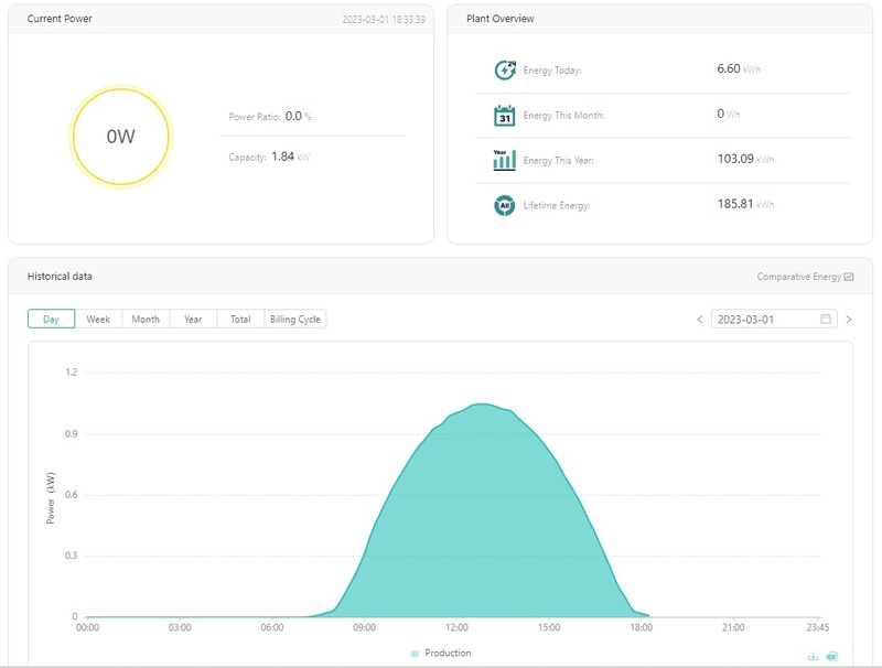

och dan doe ik het nog goed met rond de 260 watt dan.
mijn piek ligt we ook rond 12:30 eigenlijk wat je zou toch verwachten bij pal zouden jou piek momnet ook zou moeten zijn niet?

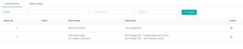

is er in de admin van hoymiles een mogelijkheid om bij een alarm een email te krijgen? Ik kom er net achter dat ik vorige week nadat ik met elektra in de schuur bezig was vergeten ben de omvormers weer in te schakelen....
Tot nu toe kan ik die optie niet vinden. Of is er een andere automatiseringsoplossing?
@mjjveldt zo ziet het alarm er uit:
[ Voor 40% gewijzigd door bazzzzzz op 01-03-2023 13:23 ]
@bazzzzzz Heb ik ook nog niet kunnen ontdekken. Stom hè?
ik heb in Home Assistant een notificatie op de alarm code en alarm count staan.
Maar ik vraag mij wel af of het probleem wat je beschrijft @bazzzzzz wel een alarm code zou krijgen. Zal na de lunch eens testen.
ik krijg als ik de stroom van de omvormers haal geen alarm in home assistant binnen (nu heb ik dat slechts 2 minuutjes getest).

Ik ben bezig een aantal nieuwe PV-panelen en 2 stuks HM-1500's op ons garagedak te installeren.
Nu blijft bij één van de HM-1500's een setje MC4 connectoren onbenut.
Laat ik die zo open en bloot erbij bungelen of is het verstandiger om die af te dichten?
Nu was ik al op zoek geweest naar MC afdek kappen/doppen; maar kan niet echt iets vinden voor een schappelijk bedrag.
of verkeerd gezocht
Ik zie wel voor een paar euro MC4 caps op b.v. AliExpress; heeft iemand daar ervaring mee? Zijn die überhaupt een beetje weerbestendig?
Of tape ik ze gewoon dicht met een stuk isolatietape?
Ideetjes?

Afdoppen met echte MC4 einddoppen (bijv deze). Je wilt niet dat er vocht bij kan komen, dan kunnen er 'spannende' situaties ontstaan.ehtweak schreef op zondag 5 maart 2023 @ 02:58:

De PV-panelen zelf hebben alleen maar een alu-frame, wat verder nergens aan zit. Behalve aan die stukjes rail.
Dus ik heb ieder paneel voorzien van een aardklem, in de buurt van de paneel-klem, en die zijn onderling doorgelust. En uiteindelijk gaat dat naar de onderverdeler, waar ook de 230V AC voedingsleidingen samenkomen, in de garage. En dan via een hoofdschakelaar (zodat ik alle HM-1500's in één keer zou kunnen loskoppelen, voor het geval dat) en vanaf die hoofdschakelaar naar de PV-onderverdeler, die op zijn beurt weer richting de hoofd-groepenkast gaat.
Omdat volgens de instructies van Hoymiles zelf (!) de glimmende zijde naar boven zou moeten, richting de panelen...enig idee eigenlijk waasrom die omvormers op de kop worden gemonteerd?
citaat uit de manual:
"The silver cover side
of the microinverter should be facing the
panel."
Kwestie van een spiegeltje er onder houden.ik heb ze anders om zodat ik het led lampje kan zien
panel."

@ehtweak Mooie opstelling, heel erg bedankt voor de gedetailleerde foto's!ehtweak schreef op zondag 12 maart 2023 @ 14:29:
panel."
ik denk dat de instructies ervan uitgaan dat je de omvormers rechtstreeks op de paneelframes monteert. Dan moet de zwarte kant met de koelvinnen naar buiten wijzen (luchtstroom) en de zilveren kant naar de panelen. Dus als je ze in plaats daarvan op de steunen plaatst, denk ik dat dezelfde logica van toepassing is. Dus de mijne op de ballast / steunen zijn met de zwarte zijde naar boven, om ze koel te houden.

M'n panelen liggen op het dak:
ehtweak in "Zelf (beton)schans maken voor zonnepanelen"
Zo te zien doen de twee HM-1500's die ik gebruikt heb hun werk. Ik zie in ieder geval al forse teruglevering (zeker gisterenmiddag met de zonnige momenten) op het eenvoudige display van onze slimme meter.
