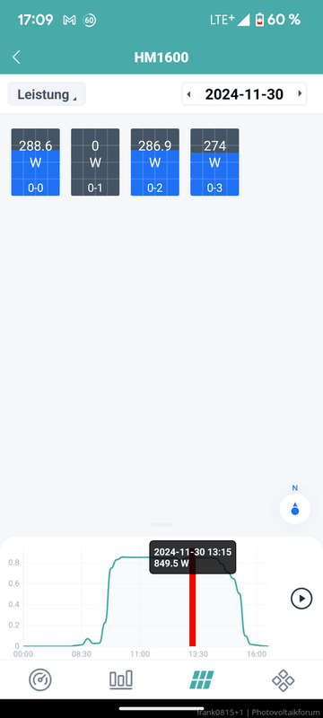

Nieuwe installatie sinds gisteren met 12 445wp panelen op 3 hoymiles quatro’s (Hoymiles HMS-
1600-4T). Op 1 quatro zien we vandaag duidelijk dat de 4 panelen minder opbrengen en op bepaald moment zelfs uitgevallen. Stroom even vd installatie, daarna geeft die quatro duidelijk meer dan de andere panelen en even erna weer duidelijk minder…iemand dit ook al ad hand gehad? Buiten de twee panelen uiterst rechts liggen ze allemaal in dezelfde richting. Geen schaduw, bewolkt weer.

@vtrke Heb je de omvormers verdeeld over drie fasen? Kijk eens naar de spanningen op de drie fases. Te hoge spnning op één fase kan leiden tot stoppen van de inverter op die fase.
Er zit een time-out op de uitschakeling bij een te hoge spanning. Pas na deze timeout zal de omvormer stoppen met produceren. Vandaar dat het even werkt na inschakelen. Dat de panelen meer leveren dan de anderen kan veroorzaakt worden doordat die panelen afgekoeld zijn door de uitschakeling.

Nee, alles zit op 1 en dezelfde fase. Heb zelfs geen 3 fase aansluiting.

@vtrke Hmm, dan zou ik de kabels controleren. Omdat alle vier panelen op dezelfde manier reageren zou mijn aandacht eerst naar de netaansluiting van de omvormer gaan.

Ik heb zoiets ook gehad (wel andere omvormer) en hij maakte toen zoals hierboven gesuggereerd geen goed contact in mijn zelf aangelegde pv buitengroep.
  • straat
  • Laatst online: 18-11 08:56
Met OpenDTU kan je in de eventlog goed zien wat de reden van een shutdown is.
Overigens zal je ook bij wisselvallig weer zien dat de panelen voor korte tijd een veel hoger piekvermogen hebben dan tijdens een volledig zonnige dag, het is dus normaal dat een paneel dat al een tijd continu heeft geproduceerd een lager vermogen haalt dan een paneel wat je pas net hebt ingeschakeld.

Even gekeken en toch een tiental overspanning meldingen (meer dan 253V) waardoor ie uitschakeld. Is dat normaal voor wisselvallig weer (zon, geen zon wisselen vandaag heel snel af)? En hoe oplossen? Kan je uitschakellimiet verhogen bij de hoymiles?

@vtrke Als je de afschakelgrens verhoogt in het grid-profile, dan loop je de kans dat de spanning in je meterkast te hoog oploopt en schade aan apparatuur gaat opleveren. Een beter alternatief is om de verliezen in de kabels tussen meterkast en omvormers te verminderen met een dikkere kabel.

Volgens mij moet de firmware van de micro omvormer geupdate worden, om gebruik te maken van de "Power Distribution Logic"? Volgens deze post van Hoymiles werkt het vanaf versie 01.01.12. You need the inverter firmware 01.01.12 (for HMS-1600/1800/2000-4T ) https://www.photovoltaikf...00-1800-2000-4t/?pageNo=1
Het zou wel mooi zijn als het ook werkt bij mijn HMS 1600 4-T, want ik sluit 3 panelen aan die meer produceren dan 450 Wp. Als ik het goed begrijp wordt dan gekeken naar de uitgangs VA en wordt het DC limiet dynamisch verhoogd bij schaduw of als er een paneel minder is aangesloten.
Voorbeeld van iemand anders die 3 panelen heeft aangesloten en throttled naar 800W:
Afbeeldingslocatie: https://tweakers.net/i/Yl-RYuvKVBFawhkl-26CHztbjH4=/x800/filters:strip_exif()/f/image/MItscJIWGKsgJ0N1vKVYBWjq.png?f=fotoalbum_large
[ Voor 24% gewijzigd door TwiSteD1 op 09-09-2025 10:54 ]

TwiSteD1 schreef op dinsdag 9 september 2025 @ 10:50:
De firmware van de modules kun je naar mijn idee niet zelf updaten.
Ik heb destijds via de chat in hoymiles S-Cloud contact opgenomen, hierop heeft hoymiles op afstand al mijn modules naar de laatste firmware versie gebracht.
Ik heb de volgende firmware versies:
HMS-1000-2T zitten nu op FW: V01.03.09
HMS-2000-4T zitten nu op FW: V02.00.04
Na de firmware update van de modules merkte ik wel echt verschil.
Ik heb hier last van een te hoge grid voltage, dat resulteerde vaak dat er een volledige HMS-2000-4T werd uitgeschakeld voor +/- 15 min.
Nu worden op de HMS-2000-4T eerst geprobeerd een aantal panelen minder terug te laten leveren alvorens ze alle 4 uit te schakelen. Daarnaast kijkt de HMS-2000-4T nu vaker of het grid voltage is gezakt om weer terug te gaan leveren. Met name met bewolkt weer staat de HMS-2000-4T hier een stuk minder vaak uit.

Ik heb een tweedehands HMS 1600-4T en DTU-WLiteS overgenomen en met een Duits DIY account de DTU kunnen koppelen en een plant kunnen aanmaken. De firmware van de DTU zelf kun je makkelijk via de app updaten (nu V01.01.02).

Ik ben geen expert, maar volgens mij is dat de optimale MPPT-range waarin de tracker de optimale efficientie behaalt inderdaad. Zit je er iets onder dan is dat niet erg, het verlies tov een iets hogere Vmp is maginaal denk ik.
Maximum Power Voltage (Vmp) [V] van de Risen Titan ~400 Wp zit boven de 34 V, dus prima.
Ik kwam er wel achter dat de nieuwe DTU's met Sub-1G alleen werken met de nieuwere HMS/HMT micro omvormers. Ik heb zelf geen OpenDTU, maar het is volgens mij wel compatible met de HM-700 icm de juiste RF module.
