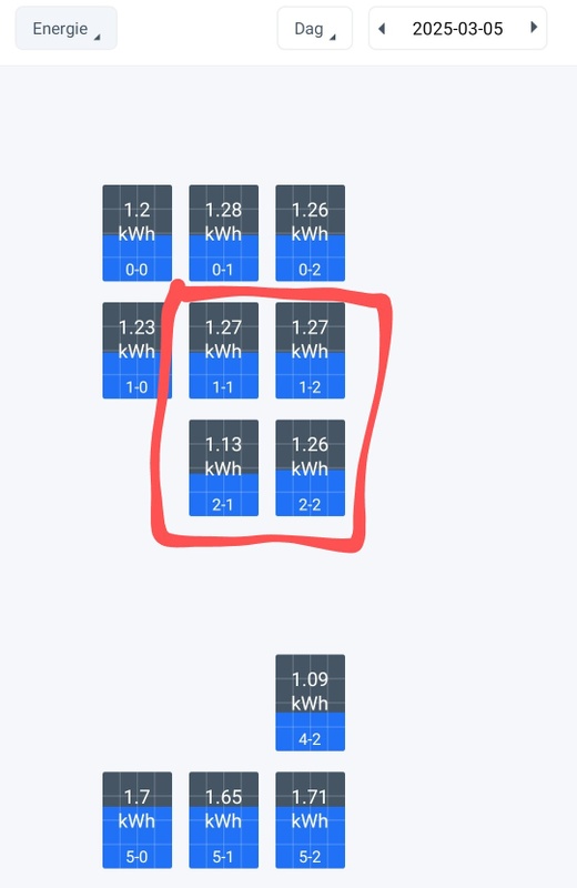

Bedankt voor de reacties tot nu toe! De app heeft voor zover ik zie helaas geen functie om per omvormer de totale opbrengst per dag inzichtelijk te maken. Dit kan alleen voor het totaal van de 3 omvormers samen.
Edit. Je kan kennelijk wel.per zonnepaneel de dagopbrengst inzien. Wat dan weer tot een vreemd resultaat leidt die niet in lijn ligt met de figuren van 2/3/4/5 maart die ik hierboven stuurde. Op 4 maart is de opbrengst van de panelen die in groep van de omvormer in kwestie zitten (groep rood omcirkeld) een stuk lager. De opbrengst van 2, 3 en 5 maart is echter soortgelijk voor alle panelen. Op 2 maart zou ik juist een beeld hebben verwacht zoals op 4 maart, aangezien op beide dagen sprake was van offline gaan van de omvormer midden op de dag... Vreemd?

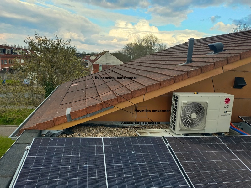

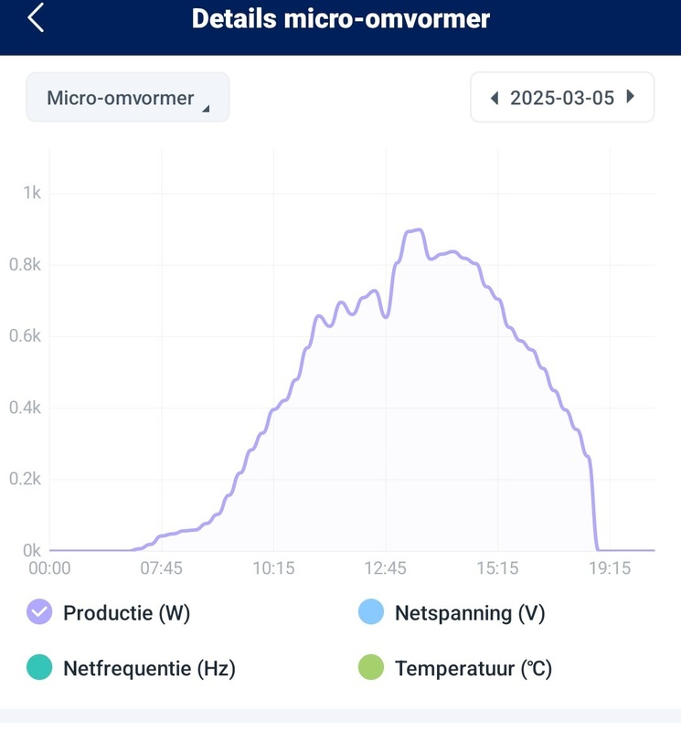

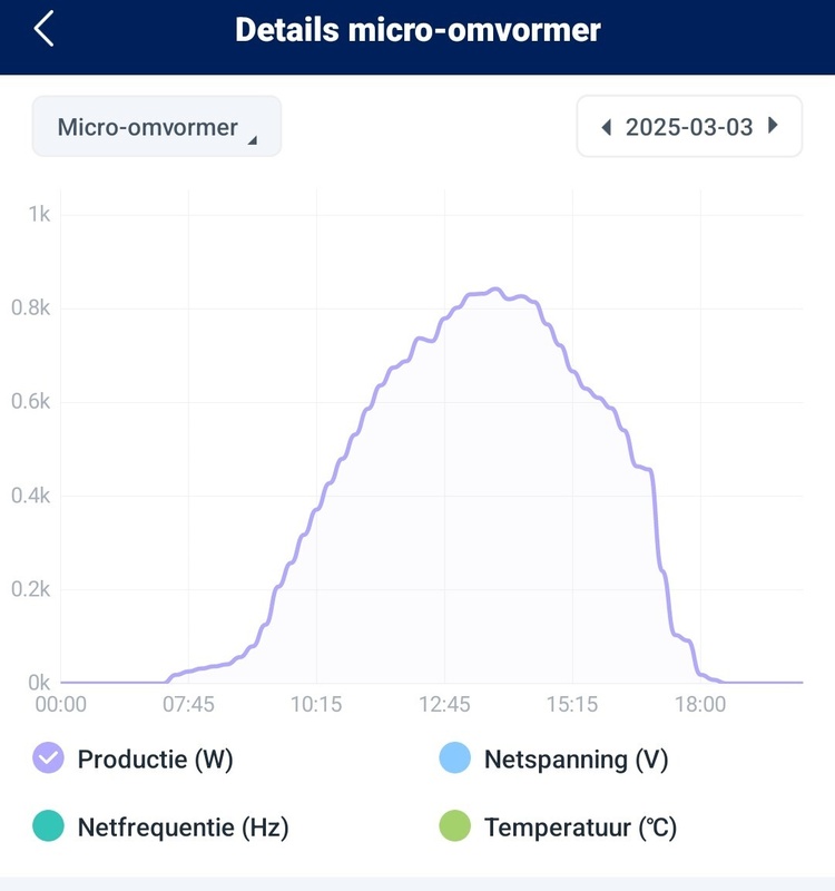

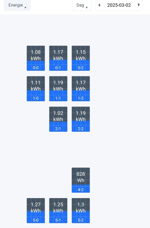

Hallo allen, ik ben sinds kort eigenaar van 12 zonnepanelen (8x AEG 370 en 4 x Hyundai 490) na aankoop van een huis. De panelen zijn in groepjes van 4 verdeeld over 3 omvormers van het type Hoymiles HM-1500 Micro. Over het algemeen draait het prima. Ik heb wat door dit topic gezocht naar informatie maar nog geen duidelijke reden gevonden voor de situatie die zich soms bij mijn panelen soms voordoet. Vandaar mijn eerste post op het tweakers forum.
Gister draaide alles soepel tot 10:15: alle 12 zonnepanelen waren aan het produceren op logisch niveau, totdat om 10:15 één van de drie micro omvormers offline gaat voor de hele dag. Vier zonnepanelen produceren dus vervolgens na 10:15 geen energie meer, tot net voor zonsondergang. Toen ging de omvormer nog kort online, zie onderstaande screenshots uit de app.
Ik lees in dit topic wat over oververhitting van de omvormers, waardoor ze er dan mee stoppen, maar dat lijkt mij hier niet het geval. Het is een ochtend in maart (buiten ca. 5 graden?). Volgens de app is de omvormer 18.8 graden toen hij offline ging (zie screenshots)
Deze ochtend direct hetzelfde verhaal: de 3 micro omvormers staan weer online en de zonnepanelen beginnen om 07:00 de eerste watts te produceren. Om 07:30 gaat 1 van de 3 micro omvormers weer offline (dezelfde als gister) en produceren 4 van de 12 panelen weer 0 Watt. Wel zonde op deze zonnige dag.
Wat zou het probleem kunnen zijn? Ik krijg de micro omvormer die offline is vanuit de app niet handmatig ingeschakeld.

silverball schreef op vrijdag 21 maart 2025 @ 09:31:
Ik heb een micro omvormer, 1000 2t, waarop geen statistieken te zien zijn. Ik ben even gaan kijken in de hoymiles app omdat het rendement mij de afgelopen dagen tegen valt.
De panelen staan offline, de omvormer staat online. Er is echter geen data; ook niet van de tijd waarop de set zeker correct heeft gewerkt.
Iemand een gouden tip of moet ik toch echt het dak op ?
Wat heb je zoal gedaan om de panelen online te krijgen?
10kWp zon - 30kWh accu - 64kWh auto - 3,5kW L/L - HAOS
  • silverball
  • Laatst online: 17-11 11:25
silverball
De wagen voor moderne mensen
peter123 schreef op vrijdag 21 maart 2025 @ 10:23:
Niet zo heel veel vanaf beneden.
Automaatje uit-en-aan gezet
Omvormer vanuit de app gedeactiveerd en weer geactiveerd
3640 Wp ZO pvoutput | FOSS | aroTHERM plus | Trabant 601 (kubel + kombi) | BMW r1100rs | Ford nugget '89
  • peter123
silverball schreef op vrijdag 21 maart 2025 @ 10:25:
Zie je verschil op je E-meter als je ze uit en aan zet? De omvormers van Hoymiles doen het normalieter ook als ze niet met een DTU zijn verbonden.
  • silverball
silverball
peter123 schreef op vrijdag 21 maart 2025 @ 11:53:
Nee helaas, dus ik moet echt het dak op vermoed ik.
  • peter123
silverball schreef op vrijdag 21 maart 2025 @ 11:54:
Los contact aan AC zijde, kapotte omvormer, of los contact aan DC zijde, maar dan zou je 2 slechte DC aansluitingen hebben. Ik zou beginnen met de AC zijde nalopen.
  • silverball
silverball
peter123 schreef op vrijdag 21 maart 2025 @ 12:08:
Ja, zou hij nog wel babbelen met de DTU als de AC zijde niet goed is?
Tnx voor het meedenken iig :)

Hoe hebben de DIY mensen de hoymiles HMS-2000 opgehangen? Dat ding is vijf kg.1
Ik ben ook nog aan het zoeken naar ideeen. Vrijdag komen er 6 panelen bij en ik heb de DC kabels (6mm2) besteld, maar vrij lang zodat ik vanaf het schuine dak per zonnepaneel naar de microomvormer op het platte dak kan gaan. Als er dan iets stuk gaat kan ik er zelf bij. Maar aan de gevelpanelen kan ik de omvormers ook niet ophangen. Misschien dat ik ze in het hoekje naarleg, maar echt netjes is het niet.
Afbeeldingslocatie: https://tweakers.net/i/avWr-lWxBnbUwzwu7jmdws1MPB8=/800x/filters:strip_icc():strip_exif()/f/image/fZllYHQoGcueME3b0uTS01L3.jpg?f=fotoalbum_large

Waarom maak je dan niet 1 rail wat langer en hang je m daarop? Desnoods ondersteun je m met iets.
Jurist in zijn vrije tijd, IT'er van beroep.

SkiFan schreef op woensdag 30 april 2025 @ 21:07:
Het zou misschien kunnen zijn dat het op het montage materiaal past, maar dat zie ik vrijdag pas. De installateur komt met montagemateriaal, maar als het zichtbaar is vanaf de openbare weg (als het naast de panelen komt) is het wel een no voor mij.
WP: LG Therma V 9kW - 14 Zonnepanelen - 2x Voltdeer SR5000 - WTW: Orcon HRC400 Ecomax - EV
Volgens mij staat er in de handleiding dat hij bedekt moet zijn door een zonnepaneel voor regen (en wat ik zie van warmte ook de zon). Ik heb hem uiteindelijk gewoon op een steen gelegd onder het laatste paneel.

Antonl91 schreef op woensdag 30 april 2025 @ 21:43:
Dan zou ik m gewoon onder het laatste paneel hangen. Zie je m niet, maar kun je er toch vrij gemakkelijk bij. Dak is vrij plat, dus indien nodig kun je m gewoon met een steen of zo ondersteunen.

Over de perioden van anderhalve maand varieert het. Het is soms ook om 10 uur, of om 15:00 uur middags. Ik heb er nog geen logica in kunnen ontdekken. Bij de 27 Volt werkt het systeem dus ook veel beter dan bij de 47 Volt. Het zonnepaneel is een Trina Solar Vertex S+.
Zie onderstaande voorbeelden.
Afbeeldingslocatie: https://tweakers.net/i/wybY0gca179jImpjoJiGTLJBWD4=/800x/filters:strip_exif()/f/image/n7OXxsXRrHb0CiGekChRKhMg.png?f=fotoalbum_large
Afbeeldingslocatie: https://tweakers.net/i/KnlVfMXPvNXRi4a_dOgS7Me1kN0=/800x/filters:strip_exif()/f/image/wvfqyiISkdZGYJj7Tyg2yWKC.png?f=fotoalbum_large

Het is 1 paneel van 440W op een omvormer die 500W aan zou moeten kunnen. Is ook zo als 1 deel verkocht.
Heb toevallig net als test een Enphase micro omvormer IQ8MC gekocht om te testen of dat nog een verschil maakt.
Vanmiddag nog wat getest met het omdraaien van de phase draad op de AC uitgang, dat maakte niks uit.
Maar vanmiddag dus ineens dropt het Voltage weer en direct schiet de levering omhoog. (Einde dag dus dat levert weinig op, maar als je de grafiek zou doortrekken vanwaar hij kwam dan scheelt dat bijna 50% levering op 1 dag)
