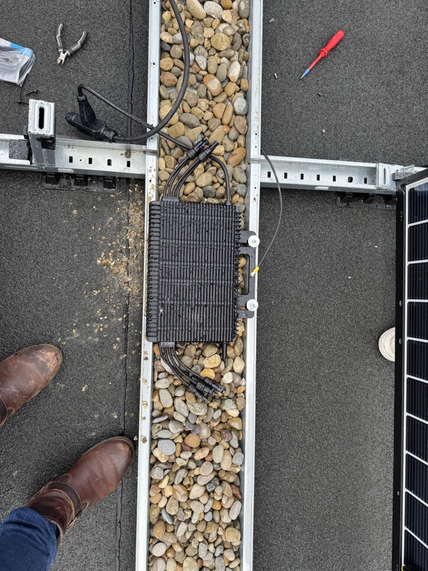

Ik heb het onlangs zo gedaan
Afbeeldingslocatie: https://tweakers.net/i/LOGcyumBsCAWQQt7JxtsC4hBiDE=/x800/filters:strip_icc():strip_exif()/f/image/1O0Tq8il1WgLuHLSU48bwmTh.jpg?f=fotoalbum_large

Niet om vervelend te doen, maar hangt de hoymiles hier niet op de kop?
Volgens mij maken ze daar best een dingetje van dat die andersom moet hangen, met de metalen kant naar boven en de geribbelde kant aan de onderkant.
Die van mij is zo bevestigd:
Afbeeldingslocatie: https://tweakers.net/i/gOgS3Cthca9za86Yoj3igmYpWuI=/x800/filters:strip_icc():strip_exif()/f/image/OYQatHppjkszRHuuahqAfbwp.jpg?f=fotoalbum_large
[ Voor 25% gewijzigd door eltweako op 27-12-2024 18:21 ]

  • petermdevries
  • Laatst online: 08:46
eltweako schreef op vrijdag 27 december 2024 @ 18:19:
Ja, maar ik dacht als hij inderdaad direct onder een paneel bevestigd wordt dan lijkt me logisch dat de platte kant boven zit en koelribben onder maar aangezien hij bij mij ruim onder de panelen op de ballast bak ligt leek dit mij eigenlijk logischer voor wat betreft warmte afvoer?

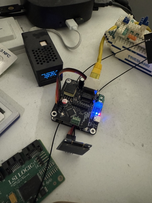

Vandaag mijn DTU Pro vervangen door een OpenDTU (lekker voorgesoldeerd via BlinkyParts).
MQTT ingesteld, gekoppeld aan HomeAssistant (voorheen middels Modbus) 👍
Voordelen:
  • Energiezuiniger
  • Display met actueel/dag/totaalopbrengst
  • Data niet meer naar China
  • Stabieler
  • Regelmatig geupdate firmware
  • Elke 5 sec update (in plaats van elke 30)

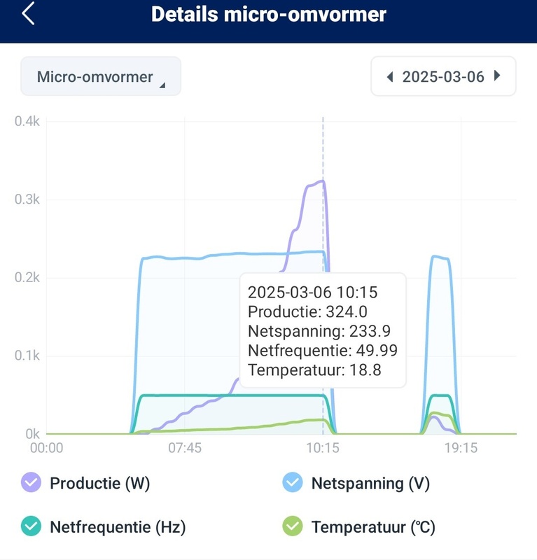

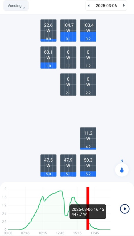

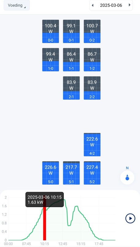

Hallo allen, ik ben sinds kort eigenaar van 12 zonnepanelen (8x AEG 370 en 4 x Hyundai 490) na aankoop van een huis. De panelen zijn in groepjes van 4 verdeeld over 3 omvormers van het type Hoymiles HM-1500 Micro. Over het algemeen draait het prima. Ik heb wat door dit topic gezocht naar informatie maar nog geen duidelijke reden gevonden voor de situatie die zich soms bij mijn panelen soms voordoet. Vandaar mijn eerste post op het tweakers forum.
Gister draaide alles soepel tot 10:15: alle 12 zonnepanelen waren aan het produceren op logisch niveau, totdat om 10:15 één van de drie micro omvormers offline gaat voor de hele dag. Vier zonnepanelen produceren dus vervolgens na 10:15 geen energie meer, tot net voor zonsondergang. Toen ging de omvormer nog kort online, zie onderstaande screenshots uit de app.
Ik lees in dit topic wat over oververhitting van de omvormers, waardoor ze er dan mee stoppen, maar dat lijkt mij hier niet het geval. Het is een ochtend in maart (buiten ca. 5 graden?). Volgens de app is de omvormer 18.8 graden toen hij offline ging (zie screenshots)
Deze ochtend direct hetzelfde verhaal: de 3 micro omvormers staan weer online en de zonnepanelen beginnen om 07:00 de eerste watts te produceren. Om 07:30 gaat 1 van de 3 micro omvormers weer offline (dezelfde als gister) en produceren 4 van de 12 panelen weer 0 Watt. Wel zonde op deze zonnige dag.
Wat zou het probleem kunnen zijn? Ik krijg de micro omvormer die offline is vanuit de app niet handmatig ingeschakeld.

Laatste figuur is een microomvormer die wel online is gebleven die dag tervergelijking.

Kan zijn dat ie de verbinding kwijt is met de DTU. Hij blijft dan wel gewoon werken, maar geeft geen data door.
Ik heb dat af en toe ook met de omvormers. Als ik dan naar de energiemonitoring kijk los van Hoymiles dan zie ik wel dat ze gewoon blijven produceren, maar niet registeren. Je kan proberen om de DTU wellicht wat dichterbij de de omvormers te zetten.
