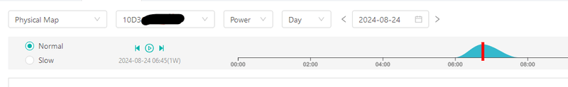

Ik heb sinds gister geen data in de Hoymiles app, meer mensen last van? Zo ver kan zien geen geen blokkade door Adguard.
  • mhoogendam
  • Laatst online: 20-11 13:31
Heb gewoon data, heb je je DTU al eens herstart?
  • Stollie
  • Laatst online: 15:29
Afbeeldingslocatie: https://tweakers.net/i/Bww0py95ApF0BHEx9X98lHlrOuY=/x800/filters:strip_icc():strip_exif()/f/image/VaHZEXRpnPNfVLAqZoqIYPeW.jpg?f=fotoalbum_large
Ja van het stroom gehaald. Toen een keer piek data. Straks maar eens op de DTU inloggen.
Even een restart gedaan vanuit de DTU.
AdGuard DNS logs laat ook gewoon requests zien.
Afbeeldingslocatie: https://tweakers.net/i/_Fvdg7F0RzTXTbDPOJkDYGRH8IQ=/800x/filters:strip_exif()/f/image/ryYJudusdZZ8xf6OpvaYcF13.png?f=fotoalbum_large
Vanochtend wel wat data aangekomen.
Afbeeldingslocatie: https://tweakers.net/i/syl66oJKH9CXgpDIWMzX-YtM16w=/800x/filters:strip_exif()/f/image/Vk9rIZSSSKlSQFGpAEEnwQep.png?f=fotoalbum_large
Wordt dus even zoeken. ;(

Stollie schreef op zaterdag 24 augustus 2024 @ 15:42:
Nee ik heb daar totaal geen last van.

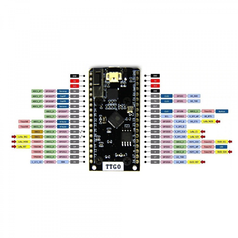

Hallo ik ben nu al weer een paar uur bezig maar ik snap er niks van. Heb dit esp32 bordje:
Afbeeldingslocatie: https://tweakers.net/i/CS9z7jyJnciolLUD6wuoSdc5AzI=/800x/filters:strip_icc():strip_exif()/f/image/hYyBAGh1VdDWhH6aGFI5ZVen.jpg?f=fotoalbum_large
Maken de pinnen iets uit? Ik heb geprobeerd met de pin layout zoals hier:
27 CS
26 FCS
14 SDIO
12 CLK
Maar dat werkte niet interface gaf aan: CMT2300A Chip Status disconnected.
Omdat 26, 27 en 14 met de LoRa chip verbonden zijn dacht ik dat het daarmee te maken had. Dus aangesloten op:

De pinnen zitten goed, welk CMT2300A bordje heb je en hoe heb je daar stroom op gezet?

Nee die pinnen had ik eerst gebruikt inderdaad maar die zitten bij mij dus op de LoRa chip. Maar als er CMT2300A Chip Status connected staat is het dus goed? Want hier beschrijven ze dat je de HSPI moet gebruiken. https://github.com/tbnobody/OpenDTU/discussions/902
De pinnen die ik nu gebruik waar ik chip status conected krijg zijn random pinnen gekozen door mij waar niks anders op zit. {

Maar met mijn console log is dus niks mis? Ik ben nu al een paar uur bezig dacht dat ik om 13:00 al klaar was...

Heb hier de CMT op 865 en de power op 19dBm is mij wel gebleken dat de afstand zendvermogen en zelfs de stand van de antenne van belang kunnen zijn.
Ook is de tijd kalibratie van belang anders doen ze het niet,
Heb de pennen 1+2 op de CMT verbonden en deze krijgt via pen 3 de 3,3 voeding van de ESP (dus geen usb aansluiting pen 5 is aarde
ESP gewoon via USB aangesloten.
Aangesloten via schema: (vooral omdat dan de pennen aan 1 kant zitten makkelijker in kastje)
clk 12
cs 27
fcs 26
sdio 14
Bij belang wil ik wel een aansluit foto er op zetten.
Aan je log te zien zit je te ver weg van de omvormers of is je frequentie niet goed.
Had hier soms verbinding problemen (heb 4 omvormers) met 1 stuks op ca 10 meter met 1 muur.
Ook de Wifi met de ESP moet goed zijn anders wel eens wat langere tijd tussen de uitlezingen.
Nu de CMT+ESP op ca 5 meter van de omvormers en geen probleem meer.

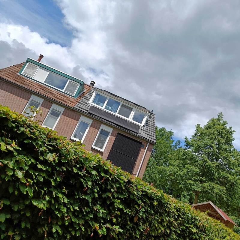

Dankzij deze set, die ik begin maart heb geplaatst, heb ik dit jaar al meer opgewekt dan heel 2023.
Ondanks veel schaduw van de buren.Afbeeldingslocatie: https://tweakers.net/i/wIwxqFw_Rs3F2OzT3u5_tZX9py8=/800x/filters:strip_icc():strip_exif()/f/image/ZYnldRhsgfn2E5IDG9QgtSxk.jpg?f=fotoalbum_large

Na een tijdje heen en weer mailen met de support van Hoymiles is het uiteindelijke gelukt om de firmware van de DTU te updaten.
Deze ochtend werkt het weer als een zonnetje :) Hopen dat het zo blijft.

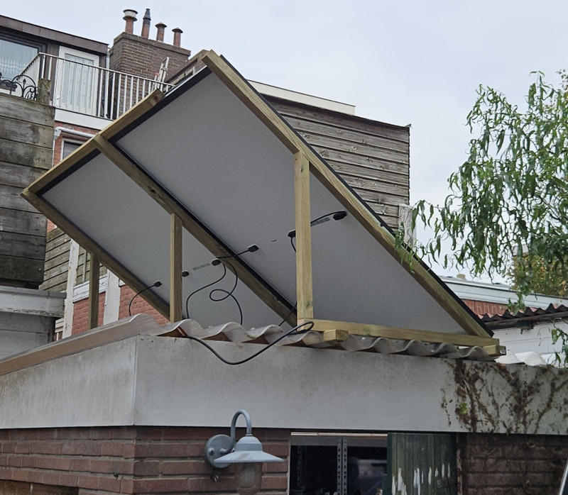

Ik vraag me af en toe ook wel eens af, heeft het zin om 2 of 4 panelen op mijn schuurtje van 3 bij 3 te leggen. Misschien dus wel.

Bedankt voor de reacties trouwens, het lag aan mijn bordje, de pinnen de nodig waren voor de snelle dataverbinding werden door de ingebouwde LoRa chip van het bordje intern gebruikt, dat zal het zijn geweest.
Een nieuwe ESP32 volgens de normale pins werkte meteen!
Dus als je deze melding in de log krijgt:
16:25:52.762 > TX SPI Timeout
Dan weet je dat er iets niet goed is!

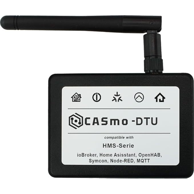

Iemand ervaring met deze module?
Afbeeldingslocatie: https://tweakers.net/i/YvjbXZCIwk7sTuRbVc-bnsSbPDU=/fit-in/4920x3264/filters:max_bytes(3145728):no_upscale():strip_icc():fill(white):strip_exif()/f/image/UJuIJaZmNHM3DahcVSR43lhR.jpg?f=user_large
Ik heb het probleem dat zodra ik connect via wifi met OpenDTU_XXX, en via wifi de gegevens van mijn thuisnetwerk invoer, de wifi-verbinding via OpenDTU_XXX wegvalt. Hier en daar lees ik dat zo'n ESP-boardje twee wifi verbindingen tegelijk moet kunnen ondersteunen, maar dat lukt niet.
De handleiding meldt dat ik na het configureren van wifi middels PC en webbrowser de verdere instelling zou moeten kunnen doen. Welk IP-adres of hostnaam ik moet invullen om verbinding te krijgen kan ik in de zwarte handleiding niet vinden.
Afbeeldingslocatie: https://tweakers.net/i/MhnfLUoqYiv7IT4GX5KhXJiLbaI=/800x/filters:strip_icc():strip_exif()/f/image/I5inbeHvDq7Q9Ct9zHegAewi.jpg?f=fotoalbum_large
Inmiddels enkele malen de router in de kelder uitgezet, dan kan ik met mijn smartphone weer mer wifinetwerk OpenDTU_XXX verbinden. Op die manier heb ik de basis-instellingen als enable HA autodetect aangevinkt, maar ik geloof dat ik een MQTT server moet inrichten e.d. om de verbinding compleet te maken.
Maar.. dat gaat lastig als ik geen verbinding kan maken met een configuratie-scherm. Iedere keer router uitzetten, settings wijzigen, router opstarten en doortesten is niet ideaal, en de verbinding van de CASmo met het wifinetwerk kan ik ook niet echt controleren. Ik kan ook geen IP-adres uitlezen, want zodra ik wifi configureer, valt de OpenDTU verbinding weg en kan ik IP-adres niet uitlezen. Best lastig...

Het ip wordt toch uitgegeven door de router dus daar zal je het ook moeten kunnen vinden..?

Ik hoopte te voorkomen dat ik admin, passwrd ed van die doos zou moeten achterhalen. Vervolgens zijn daar 30 IP adressen actief, waaronder meerdere ESP boards…

Staat het ip adres niet op het scherm? Als ie geen scherm heeft de lijst met ip adressen zonder de dtu printen/bewaren.

Nope... geen scherm

Het is normaal dat de wifi van de casmodtu verdwijnt na het invoeren van je wifi router gegevens. Als het goed is verbind de casmodtu zich dan met de router. Het is dan de bedoeling dat je inlogt op je router en daar het IP adres achterhaalt. Weet je niet welke? Even allemaal intypen in je browser tot je de goede hebt. 192.168.1.xxx

Je kunt op de heise.de een portscan programmaatje vinden. Die kan je lokale subnet scannen. Dan vind je vast wel iets met een naam die daarop wijst.

Thanks! Dit werkt! Nu op naar het opzetten van MQTT...
@peter123 ook een goede suggestie, het was poort 192.168.2.62, dus dat had wel even geduurd
@JWT @grlk Zoeken op de router, eventueel met en zonder de OpenDTU is een optie, maar het Admin password stond achterop de doos van de router, ergens in 2019 weggegooid, ik wilde factory reset voorkomen.

Het lijkt niet mogelijk een plek te vinden waar de CASmo-DTU met deze antenne alle HMS inverters tegelijk vindt. De Hoymiles had hier geen problemen mee. Dus... de Hoymiles DTU antenne op de CASmo-DTU gezet. Dit werkt, kan helaas de HM DTU nu net verkopen, dus laat deze maar in de kast liggen tot ik een update of zo nodig heb. Op naar MQTT om verbinding met Home Assistant te maken... Of kan dat ook zonder MQTT?

Die antennes kun je op Ebay voor een paar Euro ook los kopen.

Stond het niet onderop of achterop de router? Of merk en type ff googlen. Veilige wachtwoorden doen ze pas net..
P.s. 192.168.2.62 is het ip, poort is dan bijvoorbeeld 443 voor ssl of 80 voor http.

Sinds vrijdagavond eindelijk m'n twee Jinko 435Wp met HMS-800-2T op het schuurdak liggen. Ze staan in een verkeerde hoek, aflopend naar het zuiden en ik moet mn boom snoeien want die hangt er de helft van de dag voor. In de zomer slechts zon van 0800 tm 1500, nu is dat van 1030 tot 1500. Ondanks dit allemaal wel een geweldige opbrengst gisteren van 0.6kWh 8)
Afbeeldingslocatie: https://tweakers.net/i/f8aPXfm_BOrR8AOY0Y_qL6sb3Fw=/800x/filters:strip_icc():strip_exif()/f/image/sp3nbdkkIco1KE1zDqCwvdCG.jpg?f=fotoalbum_large
Van de week de constructie op maat maken van hout wat bij het grof vuil lag om de panelen in de juiste hoek te leggen en de boom snoeien. Kijken of er nog meer uit te halen is. Volgend jaar nieuwe schuur (tuinkantoor) en dan heb ik langer de zon erop en kan ik er vier kwijt. Piek had ik wel 200W opbrengst gisteren wat ik netjes vond met bovenstaande beperkingen.
Edit: gisteren even met een hoek van 35 graden en dat ze recht staan en had een opbrengst van 735W. Van de week maar even die stellage klussen op de schuur dus want ik kwam zoals ze nu liggen niet boven de 235W uit gisteren.

Beste Tweakers misschien kunnen jullie mij een duwtje in de goede richting geven:
Bij m'n buurman willen graag 2 zonnepanelen aan onze gevel hangen (verticaal dus) (orientatie Z-ZW)
We hebben ruimte voor bijv. 2 x Aiko 455Wp modules boven elkaar. We hebben ook al andere zonnepaneel systemen (1 solar edge op oostkant) en nog een SMA SB 2.0 omvormer voor platdak.
Deze systemen zitten aan de andere kant van het huis en zitten ook vol, dus twee panelen daarop aansluiting lijkt me geen goed idee.
Zodoende kwam ik uit bij Micro-omvormers.
Als ik nou naar de datasheet kijk van de HMS 800W-2T dan snap ik niet helemaal of ik daar nu 1 of twee panelen op kan zetten.
Er is een 1 fase meterkast. Kunnen jullie adviseren welke Hoymiles ik het best kan pakken? 2 trackers is natuurlijk ook niet nodig.

Op een HM800-2T kun je twee panelen aansluiten. Gezien de foto zijn twee trackers wel degelijk een verbetering, het bovenste paneel hangt in de schaduw terwijl het onderste paneel nog voluit zon pakt. Het MPPT algoritme van HM is niet heel fantastisch in dit soort situaties met meerdere panelen op 1 MPPT.
De panelen hebben een Lsc van 14,22 A (volgens jouw opgave), strikt genomen is dit te hoog voor de 14A die de HM 800 kan verwerken. Hoe groot de kans is dat de spanning daadwerkelijk boven de 14A uitkomt zou je kunnen meewegen in de keuze van een omvormer.
Is het een optie om andere panelen te nemen met een lagere kortsluitspanning?

Zeker, we zouden ook bijv een Aiko 440 of 445 kunnen pakken (max 13,91 resp. 14,02 Lmc). Of iets totaal anders maar Solar bouwmarkt zit om de hoek en die Aiko's hebben een hele goede effecientie.
Goede tip van die twee mppt's, want het is vooral leuk als de panelen in de winter als de zon laag staat wat meepakt, en schaduw is er dan al snel.

De schaduw komt van de dakgoot/oversteek aan de bovenkant, daar heb je vooral last van als de zon hoog in de hemel staat. En dat is in de zomer, in de winter heb je juist minder last van deze schaduwrand.

Onlangs heb ik mijn OpenDTU welke op een https://www.lilygo.cc/products/t-internet-poe draait voorzien van een nieuwere versie.(24.10.15)
Nu las ik in de discussions sectie op de github van OpenDTU de volgende aankondiging:
"We expect to release a new microinverter firmware around September, the encryption feature of the new firmware will make it impossible for Open DTU to manipulate our microinverters in any way."
https://github.com/tbnobody/OpenDTU/discussions/2153
Let dus goed op indien je graag je inverters van nieuwe firmware wilt voorzien, anderzijds if it aint broke don't fix it !

Ik heb vandaag (eindelijk) mijn HMS-800-2T kunnen verbinden en updaten. Bleek ook geen DTU nodig te hebben want zit gewoon WiFi in... 8)7 RTFM gevalletje...
Met de app lukte het maar niet om de firmware te updaten (bleef hangen op dit punt) en kwam via een Duits artikel terecht dat je 'm gewoon moet verbinden met je netwerk en dan via de S-Miles Cloud upgraden. Dat heb ik gedaan en zag mijn opbrengst van mijn set van 30 naar 47 Watt gaan NA de firmware upgrade. Het is bewolkt en het aantal Lux is niet veranderd op het zelfde moment dat ik de update deed. Zit dus iets van verbetering in na een firmware update. :)
Twee weken geleden m'n sloophout project vorm gegeven en de panelen in precies 35 graden gelegd en op het zuiden gericht. Inmiddels zit het bouwwerk vast aan het dak en gaat geen kant op. Bovenste balk heb ik nog liggen voor vervanging om stevigheid van de contructie te verbeteren.
Omdat ik waarschijnlijk de investering er nooit uit zou halen (laag aantal zonuren) heb ik vooral B-keuze en Marktplaats in de gaten gehouden. Helaas pas na de zomer alles bijelkaar weten te sprokkelen maar alsnog dagen met >1kWh opbrengst. Bij mijn vriendin liggen er 13x 375Wp op het dak (vrij zicht) met 7.5kWh opbrengst vs 1.6kWh hier (beperkte zonuren) twee weken terug op een zonnige dag.
1x HMS-800-2T + 5 Meter Plug en Play-kabel = 100 euro
2x Jinko 435WP Full Black met "schade" = 50 euro
Montagemateriaal (zoals schroeven en klemmen) = 20 euro
Huur aanhanger = 15 euro
Homewizard Energy Socket = 25 euro (maar had ik nog 2 van liggen ongebruikt dus reken ik niet mee).
Totaal: 185 euro
Afbeeldingslocatie: https://tweakers.net/i/LA4ypIRIRtgHPL6FCTc6-tsu09s=/800x/filters:strip_icc():strip_exif()/f/image/2Z69JcGhlbvbjlkPqRarOOLF.jpg?f=fotoalbum_large
Nu nog een set op het dak laten zetten van 6 - 8 panelen (VvE dus meerdere installaties die met installateur moeten), alleen werken deze vooral met Enphase of string. Ik wil zelf geen Enphase (of string) vanwege mijn ervaringen met de set van mijn vriendin en alle extra meuk die erbij komt tov een meervoudige Hoymiles, zoals een HMS-2000-4T. Hang ik er liever een Homewizard kWh Meter tussen om real-time de teruglevering te zien.
[ Voor 15% gewijzigd door Uberprutser op 16-11-2024 12:36 ]

Dank voor de info kan je zien welke firmware je hebt gekregen?
Vraag me wel af of de panelen wel niet loskomen maar hele dak mee gaab nemen haha
  • Uberprutser
  • Laatst online: 14:58
Maxwp schreef op zaterdag 16 november 2024 @ 12:42:
Model          : HMS-800W-2T
Hardware Ver.  : H00.01.00 (DTU)
Software Ver.  : V00.01.13 (DTU)
Hardware Ver   : H00.04.00 (Micro)
Software Ver   : V01.00.08 (Micro)
Grid Profile   : Ver.2.0.0 (NL_NEN-EN50549-1_2019)
Layout Pattern : Vertical, Azimuth: 180°, Inclination: 35°
Schuurtje lijkt misschien wat oud en gaar maar constructie heeft een extra opbergruimte gedragen waar je met 3 man op kon staan. Vanwege ge-eikel met de toenmalige buren heb ik die bovenste laag eraf gesloopt, en liggen er nu doorzichtige dubbelwandige platen op. Opwaardse kracht iets anders dan last maar we gaan het meemaken. Begin volgend jaar komt er een kant en klare unit te staan van 6x3 meter met speciale montagepunten om PV vast te kunnen zetten.
