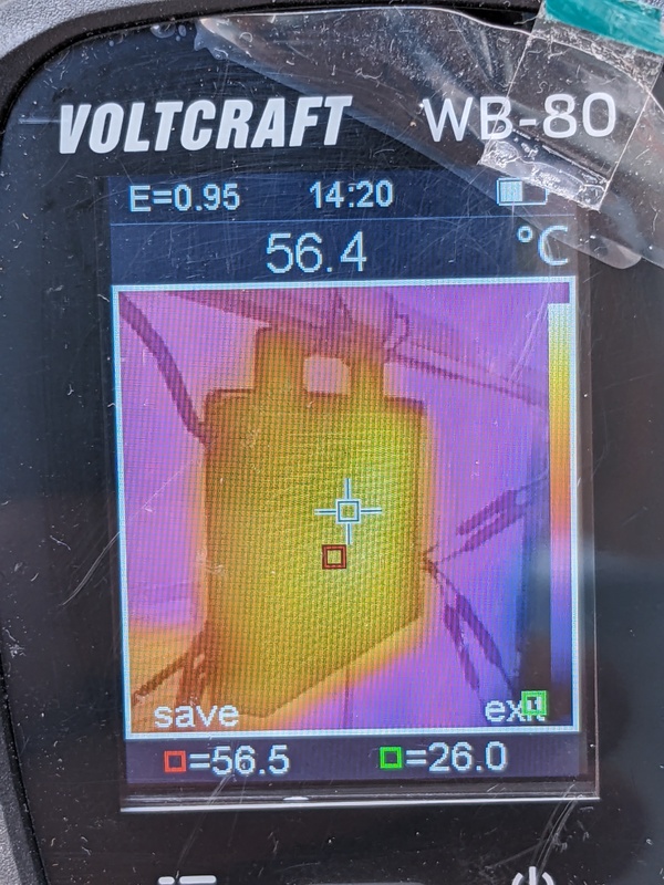

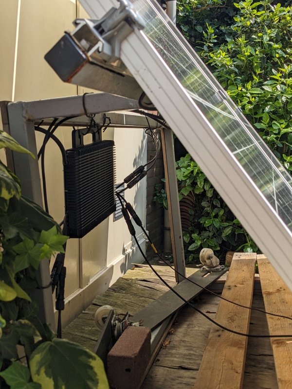

Vrijhangende hms-2000 vandaag bij 29graden buitentemp Afbeeldingslocatie: https://tweakers.net/i/N4RJPEDqW2J7uM3L3-fNN1B8vmc=/x800/filters:strip_icc():strip_exif()/f/image/HQLTQckwDlyLUcm0ESH1DbcK.jpg?f=fotoalbum_large
Afbeeldingslocatie: https://tweakers.net/i/dYRKTDIHkVLrCbHEgQpdbUIW4ig=/x800/filters:strip_icc():strip_exif()/f/image/1f02BQ2Y2UeLxL5Pbtr1PNlX.jpg?f=fotoalbum_large

Temperatuur is dik in orde, weet alleen niet hoe het met de waterdichtheid zit, Hoymiles hamert er volgens mij op dat hij horizontaal moet hangen met de zilveren kant boven.
Mijn hoymiles is vandaag tot 2 keer toe in load reduction modus gegaan vanwege oververhitting. Ga de ventilator de komende dagen plaatsen want dit loopt anders denk ik niet goed af.

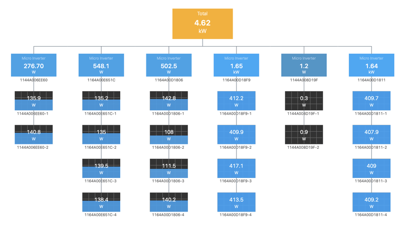

Ik heb 3 hoymiles HMS 1800 4T op 2 zijn 3 panelen aangesloten en op 1 zijn 4 panelen aangesloten. Die met 4 panelen ligt op uitbouw onder een hoek van 35 graden op zuid/west de temperatuur van de omvormer is maximaal 73 graden geweest. De andere 2 liggen onder 45 graden ook op zuid/west. Deze zijn maximaal 63 en 65 graden geweest.
Kunnen jullie mij vertellen of deze temperaturen van de Hoymiles normaal zijn. En wat ze maximaal mogen hebben. Zijn nog nooit in load reduction modus geweest.
Bedankt alvast voor jullie antwoorden.
ReneAfbeeldingslocatie: https://tweakers.net/i/0pHrnvEk8T3esvF4bTQIEPxk2po=/800x/filters:strip_icc():strip_exif()/f/image/D7P2O8ZYMhoXlXly88G09Qg3.jpg?f=fotoalbum_large
[ Voor 25% gewijzigd door RenePetty op 18-07-2024 18:54 ]
  • peter123
eltweako schreef op donderdag 18 juli 2024 @ 18:35:
Ik heb het vermoeden dat jou metalen dak ook niet mee helpt. Die wordt door de zon aardig warm neem ik aan? Misschien kun je de PV kabels verlengen en de omvormer op een andere plek monteren? Binnen bijvoorbeeld?

  • eltweako
  • Laatst online: 21-11 22:41
peter123 schreef op donderdag 18 juli 2024 @ 18:53:
Niet echt een optie, tenzij ik er weer alles vanaf wil halen en gaten ga boren, gaat er ook niet echt mooi uitzien ben ik bang.
Overigens ben ik net het dak op geweest, omvormer is nog zo'n 68 graden op dit moment maar het dak zelf is "warm" gok, puur op gevoel, zo'n 25 graden. Denk gewoon dat het probleem is dat er geen wind onder de panelen door waait.
Ga nu eerst even aan de slag om een koelventilator te plaatsen. Wel even gemeten, onder het paneel is zo'n 10cm ruimte, te weinig voor een 120mm fan, maar daar heb ik wel een idee voor.

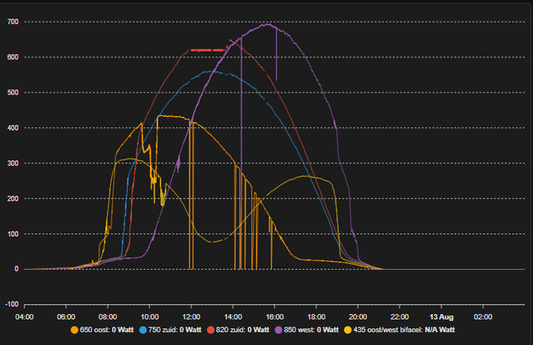

  • SkiFan
  • Laatst online: 23:22

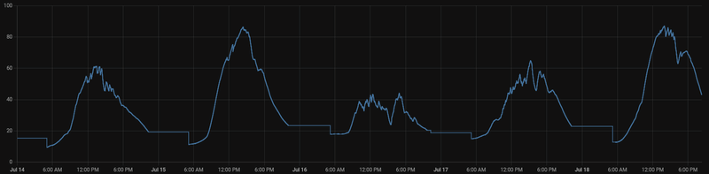

Hier even een grafiekje van mijn HM1500 van de afgelopen dagen. Daar hangt 2 x 250Wp onder 20 graden op ZO en 2 x 400 Wp onder 3 graden op NO liggend aan. Die hangen vrij aan de panelen steun boven een verzinkt damwand-platen dak. Steunen zijn naar het NW open, dus zeker met een westenwindje komt daar voldoende koeling onderdoor. Vermoed idd dat het te weinig luchtstroom is.
Afbeeldingslocatie: https://tweakers.net/i/eCtFZ8g619BtP8BpcVww-3v_KHM=/800x/filters:strip_exif()/f/image/XQ7zq9FH5EnIkETFxQlU0KVT.png?f=fotoalbum_large
[ Voor 18% gewijzigd door SkiFan op 18-07-2024 20:18 ]
Jurist in zijn vrije tijd, IT'er van beroep.
  • eltweako
@SkiFan Mooie temperaturen, daar deed ik het voor.

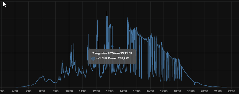

Plaatje van mij ziet er iets anders uit:
Afbeeldingslocatie: https://tweakers.net/i/9H3JwRavFy1s2olt3iTjsyac4ts=/800x/filters:strip_exif()/f/image/L7CRKjaflJ7tX8B0eegJwAhm.png?f=fotoalbum_large
  • SkiFan
Oei, dan te bedenken dat het interieur van het ding dan nog wat warmer is. Da's echt niet goed.
Hele jaar door bij mij ziet er zo uit:
Afbeeldingslocatie: https://tweakers.net/i/5jzBEiPmIsi8edLqIKHSYFWvpQ8=/800x/filters:strip_exif()/f/image/y6JPkXqzZvVFhVPMlMqHRI8M.png?f=fotoalbum_large

  • eltweako
Je kunt geen 2 dtu's gelijktijdig gebruiken.
Wat @peter123 beschrijft is een prima oplossing.
Mocht je de Hoymiles app behouden om de omvormer te configureren maar toch de openDTU willen gebruiken, dan kun je altijd van de openDTU naar de officiële DTU gaan.
De dtu's storen op elkaar, maar je kunt altijd de openDTU uitzetten en de officiële DTU aanzetten als je instellingen wilt wijzigen.
[ Voor 5% gewijzigd door eltweako op 20-07-2024 19:19 ]
  • schjjaap
  • Laatst online: 22-11 13:57
Ik was ook wel benieuwd hoe warm mijn hoymiles (2000-4T en 1000-2T) zouden worden. Viel me echt mee op de erg warme dag gisteren:
Afbeeldingslocatie: https://tweakers.net/i/qhBOxDVmUV76vZPLxG_Ai_tp0PE=/800x/filters:strip_exif()/f/image/wgLBV0T2cwAVPCx1AHstoTbf.png?f=fotoalbum_large

  • schjjaap
RenePetty schreef op zondag 21 juli 2024 @ 18:16:
Hoeveel wat leverde de 2000 4T en de 1000 2T bij die maximale temperatuur in de grafiek.
Groet Rene
800 en 1650 respectievelijk. Veel minder dan de pieken die je ziet op koudere dage.

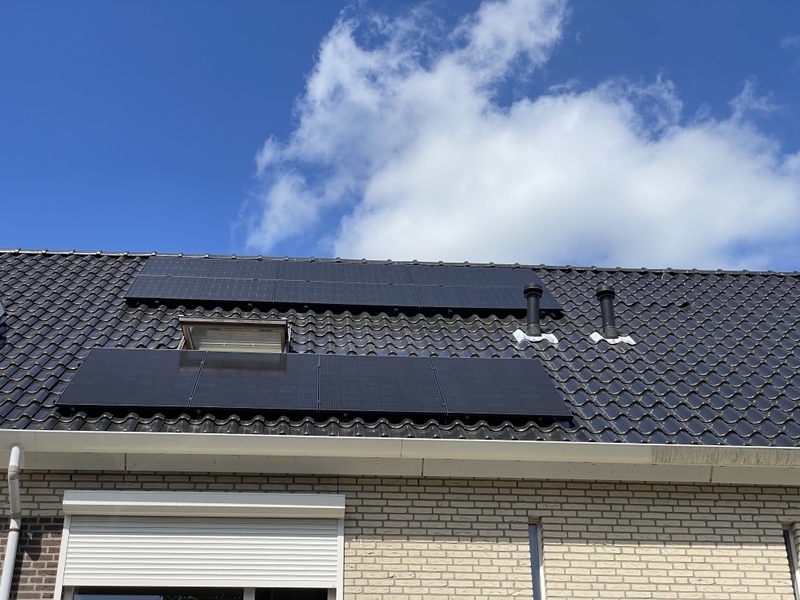

Wij hebben sinds gisteren een installatie met Hoymiles omvormers.
Maar nu merk ik dat 1 omvormer er af en toe mee lijkt te stoppen.
Afbeeldingslocatie: https://tweakers.net/i/B0lt8bQ93Ifq2IeR6obms4h-Y4k=/x800/filters:strip_exif()/f/image/8mEHKycLhLhvROxND7gJGiwk.png?f=fotoalbum_large
Als ik het goed heb, gaat het om de 6 panelen boven het dakraam en dan aan de rechterkant.
Afbeeldingslocatie: https://tweakers.net/i/nE-argiCmeJQOB39KlbqBn9DA38=/800x/filters:strip_icc():strip_exif()/f/image/6DNxeqqs4J7tQEZAMTQ3JU52.jpg?f=fotoalbum_large
Geen schaduw...
De desbetreffende micro geeft ook gewoon:
Afbeeldingslocatie: https://tweakers.net/i/JNbCs36MdlfyhU6swdqTuX4nZqI=/full-fit-in/4000x4000/filters:no_upscale():fill(white):strip_exif()/f/image/cFIU43VPmnab0iZZAbKFW5lc.png?f=user_large
Hier zien we het in een andere view:
Afbeeldingslocatie: https://tweakers.net/i/IRi5UbW5dOWHHZ3SzTwXGynsNPs=/800x/filters:strip_exif()/f/image/susUHlHda6JZvaDiAlt0LAGs.png?f=fotoalbum_large
En nu stoppen ze er alle 6 mee :|
Afbeeldingslocatie: https://tweakers.net/i/2PZvxABlS6SHKAl_uwfG0NgSGd0=/x800/filters:strip_exif()/f/image/GbPyYaNLr7cB7K7ZxIsL8aqf.png?f=fotoalbum_large
Dit schiet niet echt op...
Ik ga SolarNRG maar eens bellen.
We zijn gisteren tijdens installatie van GroWatt centrale omvormer naar Micros van Hoymiles overgestapt, omdat de monteurs te veel schaduw zagen, maar hier word ik niet heel vrolijk van tot nu toe :'(
[ Voor 40% gewijzigd door Tweak_ers op 08-08-2024 13:14 ]
  • tonwes99
  • Registratie: Januari 2016
  • Laatst online: 22:34
Schakelen ze zich 1 voor 1 uit omdat de netspanning te hoog wordt?

  • eltweako
Ik heb me goed ingelezen van te voren en ben dit nog nooit tegen gekomen. Een te hoge netspanning lijkt me een mogelijk oorzaak.
@Tweak_ers Enig idee welk type Hoymiles omvormer je hebt liggen?
  • Tweak_ers
  • Registratie: Oktober 2021
  • Laatst online: 21-11 20:52
eltweako schreef op donderdag 8 augustus 2024 @ 14:29:
HMS-1600-4T
HMS-800-2T
Ze doen nu allemaal weer mee overigens :?
Als ik netspanning op de slimme meter uitlees:
Afbeeldingslocatie: https://tweakers.net/i/OjGo3WbhhgbkE6Fil_gdUkNlHMI=/800x/filters:strip_exif()/f/image/RjoMtlhheLAaNINyE9hOXYuN.png?f=fotoalbum_large
Wel vreemd dat dan maar 2 omvormers uitvallen toch? Ze gaan per kant (voorkant/achterkant) met een aparte 4m2 kabel naar de meterkast.
Maakt daarbij 4m2 of 6m2 abel nog uit?
Ik weet dat ik ooit ergens iets gelezen had daarover en ik specifiek om 6m2 kabels heb gevraagd. Deze hadden ze echter niet bij zich en ze verzekerden mij dat dit echt overkill was in onze situatie. Van dak naar beneden en meter of 12 naar de groep in de meterkast.
  • FreakNL
  • Laatst online: 22:10
FreakNL
Well do ya punk?
Mijn oost-west setup vertoont aardig wat pieken en dalen..
Afbeeldingslocatie: https://tweakers.net/i/bkMrwR0hSWWHV8r1E4Tp9aoX1JU=/800x/filters:strip_icc():strip_exif()/f/image/RdT9ZlrWXMp71Fyyn3YuCi9z.jpg?f=fotoalbum_large
Is dat een temperatuur ding?
Gisteren (waarvan de grafiek van boven is) was deze max 54 graden..
Of is dit gewoon bewolking? :)
Oh wacht, mijn set op het dak doet hetzelfde qua pieken:
Afbeeldingslocatie: https://tweakers.net/i/QNnbAGHNHd1GCjiqlhRC5An-huE=/800x/filters:strip_icc():strip_exif()/f/image/fkOAotQ5RdGQDEi9kHfU7u3O.jpg?f=fotoalbum_large
Dus zal bewolking zijn..
[ Voor 33% gewijzigd door FreakNL op 08-08-2024 15:25 ]

FreakNL schreef op donderdag 8 augustus 2024 @ 15:19:
Gewoon wolken, hier een vergelijkbaar tabel.
Zo te zien heb je wel wat last van uitschakelende omvormer. ;)
Afbeeldingslocatie: https://tweakers.net/i/b0rN4LN6542GmuSrbT-CGG6-njk=/800x/filters:strip_exif()/f/image/OiANosU2mPzvOMEih7nbbHgp.png?f=fotoalbum_large

  • Ross11
  • Laatst online: 22:35
Afbeeldingslocatie: https://tweakers.net/i/kcsBx7BwY7JxNuD-IrCv3z5YLbk=/full-fit-in/4000x4000/filters:no_upscale():fill(white):strip_exif()/f/image/IQM8qDl5DhMBfQSlKqp5xFpV.png?f=user_large
Gisteren een prima dagje met helaas wel wat hoge spanning op de omvormers, het beperken van de opbrengst met openDTU werkt prima. In de rode grafiek is dit te zien.
De opbrengst van de 2x2x 425watt panelen is nu op 325 beperkt dit om de spanningspiekken bij bewolkt /helder weer af te vlakken.
Ook is de invloed van opstelling goed zichtbaar,
De oranje lijn is de "opoffer" oost opstelling en gaat er uit bij 251 volt dit om de andere omvormers te beschermen, spanning zakt net genoeg.
2x HMS 1000 2t (4x 425 watt zuid opstelling)
1x HMS 500 1t (1x 435 bifacel oost/west verticale opstelling, vandaar de 🐫 bulten)
1x APsystems 600 ( 2x 325 watt oost opstelling opofferen bij hoge spanning doordat deze snel weer
opstarten)
1x Apsystem DS3 (2x 425 watt west opstelling)
Het wat later opstarten en eerder ophouden is schaduw werking, niks aan te doen.
Ross
