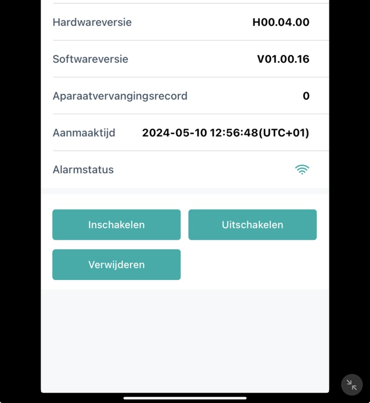

Ik wil graag de ontvormers kunnen uitschakelen bij een negatieve stroomprijs.
Ik heb een automatisering gemaakt in HA die gebruikt maakt van Opendtu.
Kan iemand mij vertellen of de ontvormers aan/uit zetten via een verzoek veilig is?
Afbeeldingslocatie: https://tweakers.net/i/x51d8CXGRb6ORPH3ANkjRUB9KQ8=/800x/filters:strip_icc():strip_exif()/f/image/iYAV3IxEdI5hchFd0haoxGUh.jpg?f=fotoalbum_large

Het plotseling geheel afschakelen van je omvormer schijnt niet goed te zijn voor je omvormer en panelen, maar het is wel veilig.

@peter123 gaat dat niet over het plotseling afschakelen van de zekering? Softwarematig met een OpenDTU de omvormer uitschakelen is vgm een heel ander verhaal.
  • peter123
@ikke26 Volgens mij is er geen verschil tussen het afschakelen via de zekering of via een andere schakelaar. Er staat in HA dat de schakelaar van de omvormer wordt getriggerd. Met de DTU en de app van Hoymiles kun je 2-100% instellen. Dat lijkt mij beter.

@Manupc Als je de inverters uitschakelt via een commando aan de omvormer dan is dat een software-shutdown. Met OpenDTU doe je zo'n shutdown. Met een Hoymiles DTU kan dat trouwens ook (via app/website).
Een software shutdown is safe: De omvormer blijft onder spanning staan maar er wordt niet méér geproduceerd dan de omvormer zelf nodig heeft.
Omdat ik aan het wachten ben op een grid-verzwaring heb ik, via de DTU, een aantal inverters uitgeschakeld. Een voorbeeld van 1 uit- en 1 aan-inverter zie je hier (zwaar bewolkt weer):
Afbeeldingslocatie: https://tweakers.net/i/LOMTWVIimOtoIBgltJ_Hmzium6U=/x800/filters:strip_icc():strip_exif()/f/image/Xm9jUf8YgsoF9YuV9gRQx1BJ.jpg?f=fotoalbum_large
De LED op de omvormer knippert rood als de omvormer uit is.

@Manupc Trouwens, de inverters gaan weer aan na de nacht. Misschien iets om rekening mee te houden in je code.

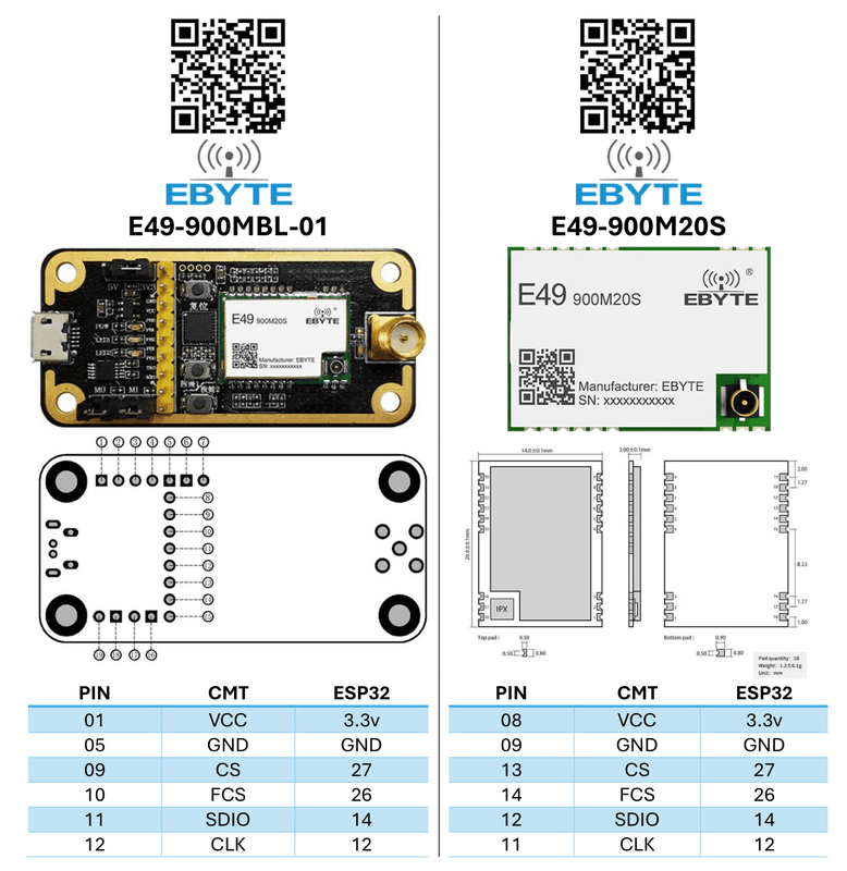

Ik heb niks gesoldeerd. Je kan het allemaal oplossen met een development ESP32 board (of 3):
https://www.amazon.nl/dp/...dt_b_product_details&th=1
Een CMT2300A antenne module (momenteel niet leverbaar, antenne was inclusief):
https://www.aliexpress.com/item/1005005314938876.html
Een USB Power Supply en een doosje (zelf gaten / sleuven maken):
https://www.amazon.nl/dp/...o2ov_dt_b_product_details
En met deze jumper kabels verbind je de boards aan elkaar (6 pins verbonden):
Solderen kan natuurlijk ook maar dat is best een precisiewerkje (ga ik binnenkort een keer proberen).
Hier een foto: links de Hoymiles DTU Pro-S en rechts (met zwarte antenne) mijn OpenDTU (staan niet tegelijk aan):

Ik wilde de OpenDTU alvast in elkaar zeggen en had een CMT2300A besteld. Ik heb een goede dosis ervaring met solderen, ook smd componenten, maar de CMT2300A was mij de baas.
Misschien lag het aan mijn exemplaar, maar de pads zijn zo klein en kwetsbaar. Was onder de microscoop bezig, maar een pad liet los en brak van de trace af, nog gepoogd te repareren, maar het is echt klein.
Dus tenzij je dergelijke modules vaker gesoldeerd hebt raad ik je aan het advies van @jeroenvanderl op te volgen en een prototype bordje te bestellen, dat zal je leven een stuk eenvoudiger maken.
Ik heb onderstaand bordje besteld zodat ik straks snel aan de slag kan.
Je hebt hierbij nog gewoon een ESP32 nodig natuurlijk, maar dan kun je deze 2 gewoon met wat jumper cables verbinden.
Afbeeldingslocatie: https://tweakers.net/i/50wGTIzsf0AKGBn2Xfh3l6XJpRQ=/full-fit-in/4000x4000/filters:no_upscale():strip_exif()/f/image/LnnAa4VoxFDVCwKbXgE5GXPz.png?f=user_large
https://nl.aliexpress.com/item/1005005315798207.html

Kan dit ook mijn probleem zijn?
Lijkt me sterk maargoed..
Heb net alles aangesloten:
Hoymiles HMS-800W-2T icm Jinko 435wp panelen.
De Hoymiles knippert rood en wil niet..
De app zegt:
Afbeeldingslocatie: https://tweakers.net/i/hwo3TwJOqaLa78xYqh3jPsAXTuo=/x800/filters:strip_exif()/f/image/AnTEMuD3Ow6yDspFWkxuYyGR.png?f=fotoalbum_large
/edit
Ze doen het nu wel. Ook aan de hand van deze post:
https://www.photovoltaikf...icht-in-betrieb/?pageNo=2
Even waiting 1-2 hours with a 230V mains connection did not improve things.
I then disconnected both panels on the DC side and reconnected them with an existing AC mains connection and after 10 seconds it immediately started producing power and the LED flashed green, the relay clicked briefly when it started.

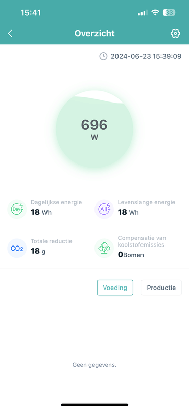

Ik heb de MC4 connectors losgehaald en weer aangesloten en meteen werkt het.
Afbeeldingslocatie: https://tweakers.net/i/uOsgf4Nt9ZVaQbskA_OJlOhTNTA=/x800/filters:strip_exif()/f/image/TjXTYGsEIJINbAUs3X6lDEq8.png?f=fotoalbum_large
Betekend dus wel dat als ik de isntallatie tijdelijk even uitzet (zit een werkschakelaar tussen) deze die dag dus niet meer in de lucht komen.. Dat zegt iemand hier ook:
https://www.photovoltaikf...icht-in-betrieb/?pageNo=3
I have exactly the same behavior. As soon as I briefly unplug the inverter from the mains during operation and then plug it back in, that's it for the day, or it "pulls itself together" at some point and then produces electricity again.
Daar moet ik dus nog wel even mee puzzelen.
Als ik dat topic goed begrijp moet er nog een stroom-netwerkprofiel ingesteld worden. Ik heb tot nu toe alleen nog maar met directe connectie gewerkt, moet de omvormer ook nog aan de cloud knopen..
Eerst mijn bekabeling maar eens op orde brengen, alles ligt nog los.

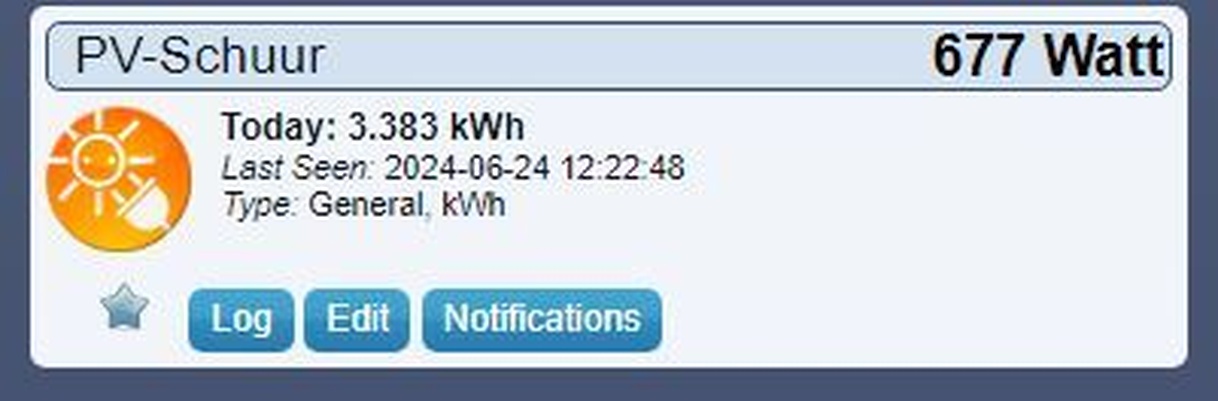

Stroomnetwerkprofiel ingesteld op https://global.hoymiles.com/platform/station/view
Ik ga van de week even de omvormer even uitzetten en weer aanzetten, kijken of de boel nu wel meteen weer in de lucht komt.
Verder met behulp van dit script:
https://github.com/suaveolent/hoymiles-wifi
inmiddels de boel ook aan Domoticz geknoopt (scriptje gemaakt die elke 5 minuten runned: hoymiles-wifi.exe aanroepen met app-get-hist-power als argument , uitkomst in txt-bestand laten zetten en daarna met een python script de relevante waardes uitlezen en dmv een json call de betreffende IDX updaten).
Afbeeldingslocatie: https://tweakers.net/i/DAXDjnYwYyE7jG0Tfz8H_uwsBc8=/full-fit-in/4920x3264/filters:max_bytes(3145728):no_upscale():strip_icc():fill(white):strip_exif()/f/image/N1xDpH9LTCEZpItUZZ6sUa3g.jpg?f=user_large
(today KWH klopt niet, het is de totale waarde van vandaag, gisteren en de +-1kwh die er (blijkbaar) ooit al mee opgewekt is (uit doos gaf hij al een total van +-1kwh). Maar dit is hoe domoticz werkt, je voedt hem de totale waarde en hij maakt er dan zelf een "today" van.. Omdat hij vandaag pas de complete waarde heeft gekregen klopt het dus vandaag niet, vanaf morgen wel).

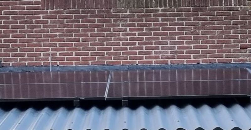

Ze liggen er mooi op iig:
FreakNL in "Elektriciteit opwekken met zonnepanelen (PV) Deel 12"

@FreakNL Ik weet niet welke PV-panelen je precies hebt gebruikt.
Maar zijn dit van die 2m lange joekels of toch een wat beschaafdere maat?
Want... ik zie dat ze aan de korte kant geklemd zijn. Is dit conform de instructies van de PV-fabrikant? En/of dienen ze aan de lange zijde ingeklemd te worden?
Dit i.v.m. het flexen van de panelen wat je gaat krijgen bij heftige stormvlagen...
   Mooie Plaatjes
  • FreakNL
  • Laatst online: 22:10
FreakNL
Well do ya punk?
Ze zitten aan de kopse kant inderdaad. De onderdelen die ik erbij kreeg hadden ook geen andere optie.
Panelen zijn geen 2 meter, ze zijn 176x110. Maakt dat nog een verschil?
Ik heb dit zo geleverd gekregen van JB solar. De man leek te weten waar hij over praatte.
Het is conform deze handleiding geplaatst:
https://sunstruction.nl/d...andleiding-beugelflex.pdf
[ Voor 10% gewijzigd door FreakNL op 24-06-2024 13:03 ]

Maar check de PV-paneel specificaties eens.
Daar staat meestal keurig bij hoe/wat/waar ze geschroefd/geklemd moeten/kunnen worden en met welk aanhaalmoment ze vastgezet dienen te worden.

Ga ik doen.
Het zijn overigens deze:
https://www.solarchamp.eu...fH2ihx1yVjZkaAhXUEALw_wcB
Ze worden door Solarchamp en Cedel met een blubase systeem geleverd wat ook aan de kopse kanten geklemd wordt.
/edit
volgens de handleiding mag het volgens mij:
https://jinkosolar.com.au...r-Installation-Manual.pdf
[ Voor 38% gewijzigd door FreakNL op 24-06-2024 13:14 ]

FYI:
https://www.jinkosolar.co...20IEC%202016(2020.12).pdf
Ik ben wel heel benieuwd wat jouw panelen doen (flexen wel of/niet) bij de eerstvolgende storm... ;)

Ik ook.
Wat zou het risico zijn? Het frame is volgens mij vrij stevig dus ik verwacht niet dat ze uit de bevestiging waaien.. Maar dat ze in het midden breken?
Ik ga overigens nog zijplaten en "voor"platen monteren

@FreakNL Ik wil je niet bang maken, maar ik heb eerder gezien dat panelen flexen en dan onder de klemmen uit kwamen bij een flinke storm.
Resultata was dat zo'n 34 panelen van het dak gewaaid zijn, gelukkig niet bij mij, maar de ravage was enorm.
Echter, en dat scheelt denk ik enorm, zat er geen windkap bij die installatie en lagen de panelen op een loods.
Ik denk dat als jij de winkap er op hebt zitten het risco erg klein is.

Niet zo zeer dat ze loskomen. Mits correct aangedraaid met het juiste aanhaalmoment en met klemmen die van die scherpe zaagtandrandjes hebben.
Maar dat door het flexen, door de windstoten, je eerder micro-cracks in je PV-panelen krijgt. Want ze bewegen dan daadwerkelijk, vanuit het midden, op en neer.

OpenDTU
Waarom een OpenDTU?
Een OpenDTU maakt het voor je mogelijk om op een goedkope manier volledige controle over je Hoymiles omvormer te krijgen. De kosten liggen rond de €15, je hoeft niets te solderen, en je hebt beperkte technische kennis nodig.
Voordelen van de OpenDTU
  • Goedkoop (ongeveer €15)
  • Volledige lokale integratie met HomeAssistant
  • Lokale webinterface
  • Geen cloud
Nadelen van de OpenDTU t.o.v. officiële DTU:
  • Geen mogelijkheid tot upgraden firmware
  • Geen support van Hoymiles op afstand
Wat heb ik nodig?
  • Een ESP32 naar keuze (ESP32 WROOM-32 met ingebouwde WiFi aanbevolen)
  • Een CMT2300A module 868/915Mhz versie. (E49-900MBL-01 aanbevolen)
  • Dupont female jumper kabels.
De CMT2300A is als losse module (E49-900M20S) of als prototype board (E49-900MBL-01) verkrijgbaar. Het Prototypeboard is duurder, maar sterk aanbevolen. De losse module is erg klein en vergt goede soldeer ervaring.
Het prototypeboard is de beste keuze, het is eenvoudiger en komt compleet met antenne.
Hoe sluit ik de boel aan?
Module
Soldeer draadjes aan de volgende pinnetjes:
PINCMT
08VCC
09GND
13CS
14FCS
12SDIO
11CLK
Prototype board:
Verwijder de jumper tussen Pin 1 en 2 en sluit de kabels als volgt aan:
PINCMT
01VCC
05GND
09CS
10FCS
11SDIO
12CLK
ESP32
Sluit nu de kabels als volgt aan op de ESP32, kijk hiervoor op de ESP32 module of online voor de pin-out van jouw module:
ESP32CMT
3.3vVCC
GNDGND
27CS
26FCS
14SDIO
12CLK
Installatie
Vervolgens sluit je de ESP32 aan op je computer en ga je met een Chromium gebaseerde browser zoals Edge (Windows), Brave of Safari (Mac) naar onderstaande URL, kies je voor ESP32 en klik je op de blauwe “INSTALL” knop.
https://www.opendtu.solar/firmware/webinstall/
Er komt nu een popup waarin je een seriele poort moet kiezen, kies hier je ES32.
Is deze niet zichtbaar? Wacht 5 minuten en probeer het opnieuw. Nog steeds niet? Probeer een andere usb-poort of een andere computer.
Als het goed is start nu de installatie van de firmware.
Zodra de installatie voltooit is koppel je de ESP32 los van je computer en sluit je deze aan op een USB Adapter.
De OpenDTU is nu klaar voor configuratie.
Configuratie
Zodra de OpenDTU opgestart is zal deze een WiFi signaal uitzenden met de naam “OpenDTU-*” Het standaard wachtwoord is “openDTU42” (zonder de haakjes).
Zodra je verbonden bent met je telefoon/computer ga je naar http://192.168.4.1. Je komt nu op OpenDTU webinterface.
Ga naar Settings > Network Settings en vul je WiFi gegevens in. De standaard inloggegevens zijn:
  • Username: admin
  • Password: openDTU42
Zodra je de gegevens hebt ingesteld zal de openDTU verbinding maken met je WiFi netwerk. Het accesspoint blijft nog even on-line, je kunt het nieuwe IP adres zien via info > Network. Het accesspoint gaat vanzelf na 3 minuten uit.
Om de CMT2300A werkend te krijgen on OpenDTU moet je nog het volgende doen:
Open kladblok/notepad of een andere teksteditor (geen word of vergelijkbaar) en plak deze configuratie er in:
        "name": "ESP32 met CMT2300A",
        "cmt": {
        "clk": 12,
        "cs": 27,
        "fcs": 26,
        "sdio": 14,
        "gpio2": -1,
        "gpio3": -1
Sla deze op als pin_mapping.json
Ga nu in de OpenDTU naar settings > config management.
Kies onder restore voor “Pin Mapping (pin_mapping.json)” en klik op Browse. Kies nu het bestand dat je zojuist aangemaakt hebt en klik op restore.
Het systeem herstart nu, na enkele seconden krijg je de web interface weer te zien en zou de CM3200A on-line moeten zijn.
Inverters toevoegen
De laatste stap is het toevoegen van je omvormer. Dit kan via settings > inverter.
Je vult hier simpelweg het serienummer van je inverter in (staat op de sticker op de omvormer zelf) en een toepasselijke naam. Door op Add te klikken is de inverter toegevoegd en start OpenDTU met zijn werk.
En nu?
Nu bouw je het geheel in een leuk doosje dat je nog hebt liggen, dat je koopt bij de bouwmarkt of via internet. Of je legt het op een plank en denkt er niet meer aan. De OpenDTU verzameld netjes gegevens, en wat je er verder mee doet, is aan jou.
En nog een extra plaatje voor de mensen die het graag visueel zien of iets bij willen houden tijdens het aansluiten:
Afbeeldingslocatie: https://tweakers.net/i/TS8lUojyLYOa2JLsrFOJTEmm6DU=/x800/filters:strip_exif()/f/image/ThGO96NyDuvuxHD1uSYHrdgp.png?f=fotoalbum_large

Bedankt, ik heb hem aan de eerste post toegevoegd.

eltweako schreef op maandag 1 juli 2024 @ 21:31:
Nog een nadeel: Geen support van Hoymiles op afstand :| .
Ik heb 2 maanden zonder omvormer gezeten, waarvan 2 weken is besteed door Hoymiles om erachter te komen dat mijn omvormer niet online te onderzoeken is (had ik al aangegeven, maar ze wilden het toch proberen |:( ), en dan moet de omvormer terug naar de leverancier voor onderzoek (waar er wel een DTU aanwezig is).
Verder een hele mooie guide om je data lokaal te houden!

Goeden avond.
Ik heb 3 hoymiles hms 1800 4T met 10 Jinko 435 piekwatt. Bij 1 omvormer zijn 2 plaatsen afgedopt. Nu zie ik in de S-miles enduser app het onderstaande plaatje. Kan ik hiermee de omvormers mee in en uitschakelen, zonder nare gevolgen .?.
Afbeeldingslocatie: https://tweakers.net/i/K2YaKKKiZS50by93TipbEm_VbDQ=/x800/filters:strip_icc():strip_exif()/f/image/chzbts3zdqrMan5KG5FS6liW.jpg?f=fotoalbum_large

RenePetty schreef op zondag 14 juli 2024 @ 20:47:
Goeden avond.
Zo ver als mijn kennis van Hoymiles rijkt kun je ze wel uitschakelen, maar eenmaal uit gaan ze niet meer aan omdat de hoymiles zijn verbinding verliest.
Beter is terugschakelen naar minimale opbrengst.
Onjuist, zie reactie @Hermarcel hieronder.
  • RenePetty
  • Registratie: Februari 2016
  • Laatst online: 05-08-2025
eltweako schreef op zondag 14 juli 2024 @ 20:53:
Hoe kan je terugschakelen naar minimale opbrengst ???

RenePetty schreef op zondag 14 juli 2024 @ 21:28:
l
Ik denk dat ik het heb gevonden, dit doe je denk ik met vermogen aanpassing.

Onjuist. Je kan ze prima uit- en weer aanschakelen. De omvormers gaan niet uit, ze stoppen met produceren. De omvormer verliest de power-off setting gedurende de nacht. 's morgens staat hij dus weer aan.
Dankje, ik had op een paar duitstalige fora gelezen dat je de hms nooit moest uitschakelen omdat hij dan ook stopte met zenden naar de DTU.
Heb het zelf niet getest.
Fijn dat je mij even corrigeert.

En hier een overzichtsfoto, helaas een slechte foto, is een crop van verderaf.
Er zit eigenlijk voldoende ruimte onder de panelen voor luchtstroom en de omvormer hangt vrij, zeker met rondingen van het golfdak er onder.
Het probleem lijkt me vooral de muur achter de panelen te zijn, tussen de panelen en de muur zit zo'n 90cm, het lijkt minder dan het is op deze foto.
Afbeeldingslocatie: https://tweakers.net/i/ESv0BoW3DJ9cjQ0LFzm4x0lq6rg=/800x/filters:strip_icc():strip_exif()/f/image/sWK8W3rBHZKAHvjzGst5kROK.jpg?f=fotoalbum_large
(Het paneel rechtsonder is na deze foto nog recht gelegd en zit nu gelijk met het linker paneel)

Genoeg ruimte zo te zien ja. Misschien dat de golfplaten ook warm worden door de zon?

@eltweako Op zich heb je met de twee rails al een soort schoorsteen waar de warme lucht doorheen zou moeten trekken.
Misschien de ruimte rechts naast de omvormer blokkeren zodat de lucht onder de omvormer langs de koelribben geforceerd wordt?
