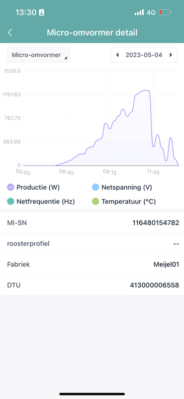

Vraag. Ik heb zelf hoymiles liggen geen problemen. Een tijdje geleden bij mijn vader geïnstalleerd op eenzelfde manier. Nu heeft hij als het de zon flink schijnt dat 1 van de 4 kanaals hms2000 omvormers een soort van uit gaat langzaam. Eerst wordt de geleverde stroom minder en dan vervolgens is het 0. Dan wordt het weer wat meer en dan weer minder. Heel vaag. Er zitten 2x 4 kanaals achter elkaar gekoppeld met in totaal 8 panelen. De ene heeft nergens last van en de andere dipt dus elke keer. Geen alarm geen andere spanning of frequentie. Enige wat ik zie is de temp die oploopt tot ongeveer 39 en dan afneemt op het moment dat de geleverde stroom omlaag gaat maar dat is logisch.
Afbeeldingslocatie: https://tweakers.net/i/BDbYXiWHnaqaMKSiER6rvpDe38k=/x800/filters:strip_exif()/f/image/IrZ76qk0RrNK2jPHIft0T84y.png?f=fotoalbum_large
Afbeeldingslocatie: https://tweakers.net/i/MC9vgz8PoZBVGvOUZ3azANAzh2I=/x800/filters:strip_exif()/f/image/j8DlSUyEm31XhOygTkxeS99I.png?f=fotoalbum_large
Afbeeldingslocatie: https://tweakers.net/i/okJHdsj171NeNeK5MPp4LjvCytU=/x800/filters:strip_exif()/f/image/EgoVbgWCK6h3gJobXQ0OYjdI.png?f=fotoalbum_large

Oef dat is vervelend,
heb je wat meer informatie, de grafieken gaan nu over de hele omvormer, maar wat doet het betreffende paneel? niet toevallig een slechte verbinding met de mc4 stekker? schaduw?
kan ook nog het gridprofiel zijn van die ene omvormer, dat daar een niet Nederlandse op staat.
9x 455 wp (op 3x Hoymiles HMS-2000) op 13 graden 6 ozo, 3 nwn

mjjveldt schreef op donderdag 4 mei 2023 @ 19:43:
Het is niet 1 specifiek paneel dat er last van heeft daarom vind ik het ook zo vreemd. Het is de hele omvormer die dipt. Alle kanalen. Spanning is wel iets boven de 250 volt maar dat geldt hetzelfde voor die andere die geen probleem geeft.
Waar kan ik dat grid profiel vinden? Ik heb een installer account.
Thanks.

inloggen met installer account op
https://global.hoymiles.com/platform/operations/device/micro
dan het sleuteltje en view grid profile.
op de website kan je meer dan in de App.

Master-T schreef op donderdag 4 mei 2023 @ 18:25:
ik zag deze grafieken ook toen de zon wat lager stond omdat een boom van de acchterburen er dan even in de weg stond
Hier ook iets vergelijkbaars. Het vreemde is dat wanner je de rapportage op "Energie" instelt in plaats van "Vermogen" dat het de energie dan wel vergelijkbaar en in lijn is met de overige panelen. Heb het gehad in een installatie met een aantal HMS2000T waarbij 1 paneel dit gedrag vertoonde. Na een update door Hoymiles van de DTU Pro-S naar versie V00.02.15 was dit probleem verholpen.
Een andere installatie van een kennis heeft ook het gedrag zoals je omschrijft: een hele inverter rapporteert ineens afwijkend vermogen, terwijl de totale opbrengst (energie) wel klopt. Het lijkt er op dat dit komt door een slechte ontvangst tussen DTU en inverter maar dit is nog niet helemaal duidelijk. Lijkt dat er dan afwijkende stroom en vermogen waardes worden doorgegeven (of niks), en dat de totaalopbrengst bij een volgend bericht daarna wel weer correct wordt doorgegeven.

@RikHa Je bent niet alleen afhankelijk van je eigen omvormers, maar ook die van je buren.
Voordat ik zonnepanelen had, liep de spanning ook op bij zonnig weer.
Omdat de spanning in huis hoger is dan 230V, moet je ook oppassen met je magnetron en kookplaat.
Die zullen dus net iets heter worden waardoor je vlees kan verbranden.
Voordeel is wel dat als je meer verbruikers inschakelt, de spanning ook zal dalen.
Doe de was en de vaat als de zon schijnt :)
@Maxwp Mijn omvormer zit onder het paneel, maar boven een witte polycarbonaat plaat.
Wanneer de ondergrond donker is wordt er meer warmte in opgeslagen.
Zou zelfs kunnen dat full-black panelen iets warmer worden.
Ga je de omvormer op zijn kop monteren, dus met de zwarte ribben naar boven, dan wordt deze ook warmer. Hou je aan de onderstaande regels van Hoymiles;

hencou schreef op donderdag 4 mei 2023 @ 22:05:
Bedankt voor de reacties. Er staat niets in de weg dat zorgt voor schaduwval. Als ik kijk naar de totale dag opbrengst van de panelen staat bij de ene omvormer 2,4kW per paneel en bij de omvormer die het niet goed doet staat er per paneel ongeveer 800 watt. Dit is ook in lijn met wat de homewizzard energy aangeeft.
Ik snap er niks van. Zeker omdat het de hele omvormer betreft en niet maar 1 kanaal.

@Master-T Verzamel zoveel mogelijk gegevens en stuur een mailtje naar support@hoymiles.zohodesk.com
Het kan zijn dat ze jou vragen om je inloggegevens. Dat gebruiken ze alleen om in jouw plant te kijken of ze iets kunnen vinden.
Anders kan je ook de omvormer omwisselen met een van de anderen zonder iets aan de MC4 bekabeling te wijzigen. Verplaats je daarmee het probleem, dan weet je zeker dat het in die ene omvormer zit.
Verplaats je het probleem niet en gaat nu die andere omvormer moeilijk doen, dan zit het in je bekabeling of (een van de) panelen.
Met deze kan je ook nog kijken of er ergens een stekker heet wordt, wat kan duiden op een slechte verbinding (overgangsweerstand) of sluiting.
https://www.bol.com/nl/nl...xM0Q.2_18.22.ProductTitle
Je hebt 12 jaar garantie op je omvormer, dus als je zelf niets kapot gemaakt hebt, kan je hem gewoon omruilen of laten repareren bij je leverancier.

Hey allemaal,
Ik heb hier eerder iets gepost over een mogelijk defecte MI van Hoymiles maar het lijkt toch iets met netcongestie te maken te hebben. Het voltage loopt op tot 252,7 en dan valt 1 van de omvormers uit wat denk ik zorgt voor een drop in het voltage van 0,2V en hierdoor blijft de andere aan. Het is ook logisch dat degene die het dichts bij de meterkast zit als eerste uitvalt lijkt mij want die merkt als eerste de te hoge spanning op. Navraag in de buurt waar mijn vader woont leert dat er meer mensen met panelen zijn die last hebben van dropouts.
Nu is mijn vraag eigenlijk. Ik dacht dat de Hoymiles bij oplopende spanning langzaam af kon bouwen naar een lager vermogen. Dit zou volgens mij gedaan worden met de "Active Power Control (APC)" die in het Grid Profile zit. Echter (zie afbeelding) lijkt deze setting op 100 te staan wat inhoud dat hij niet langzaam afbouwt maar gelijk 100% afschakelt. Iemand hier nog ideeën over.
Ik weet dat je het voltage niet hoger dan 253 mag zetten in het Grid Profile maar volgens mij zou dit ook nog een oplossing kunnen zijn om deze op 253.5V te zetten. Dan schakelt de rest van de buurt af en kun jij mooi nog terugleveren ;-).
En dan nog een vraag:
Gezien dit al vrij rap gebeurd dat de spanning oploopt tot 253V, is er nog een mogelijkheid om contact met de netbeheerder hierover op te nemen of zegt die gewoon dikke pech?
Het gaat over Limburg en Enexis. En de situatie doet zich vaak vanaf 11 uur tot 3 uur voor.

Master-T schreef op maandag 15 mei 2023 @ 16:22:
Hey allemaal,
groeten
kun je zelf dit grid profiel aanpassen? dat zou wel leuk zijn zet je hem op 254 ;-) jij lekker draaien de rest van de straat uit

@BarryH (Earing fan?), bij mij staan ze ook op zijn kop. Gewoon je telefoon omkeren. Komt omdat ik per se de omvormer aan de Noord (hoogste-) kant wilde monteren. De panelen zitten dus op 4, 3, 2 en 1 van links naar rechts. Had je langere kabels en dan omgewisseld dan had je waarschijnlijk geen probleem.
@Master-T Had begrepen dat er 1 van de 4 moeilijk deed, had je die nog geprobeerd om te ruilen?
Een paardenmiddel is een ohmse belasting (apparaat dat stroom gebruikt), aan te zetten zodat de spanning daalt. Bijvoorbeeld een terrasverwarmer.

Maxwp schreef op maandag 15 mei 2023 @ 23:12:
oef slecht advies, 253 is de max wat mag?

PCan schreef op maandag 15 mei 2023 @ 23:32:
Ik was inderdaad aan het zoeken naar oplossingen hiervoor. Maar het gekke is dat met een constante stroomvraag in huis van ongeveer 2,2kW hij nog steeds afschakelt.
Het klopt ook dat 1 omvormer problemen geeft maar ik heb nu een aantal keren gezien dat er ook een andere uitgaat. Het is wel telkens maar 1 omvormer wat mij doet vermoeden dat de netbelastingen dan voldoende zakt zodat de andere aan blijft.
Ik dacht al aan een Thuisaccu maar dat is wel een prijzige oplossing voor dit probleem haha.
Je kunt hem deels aanpassen. Maar volgens mij is een deel wel gelocked en kun je niet alles aanpassen. Vandaar dat ik vroeg naar die APC setting want die kun je wel aanpassen. Dacht misschien schakelt hij dan geen 100% maar minder af.

Even over het Grid profiel.
Hoymiles omvormers voldoen aan de Netcode RfG
De regels voor overspanning worden aangepast;
https://www.acm.nl/nl/pub...-overspanningsbeveiliging
Ik heb het nog niet doorgenomen, maar komt er op neer dat de omvormer moet afschakelen als de nominale spanning voor een bepaalde tijd wordt overschreden.
Iets meer over de Netcode in deze video YouTube: APsystems DS3 probleem

PCan schreef op woensdag 17 mei 2023 @ 09:30:
Ik heb het nog niet doorgenomen, maar komt er op neer dat de omvormer moet afschakelen als de nominale stroom voor een bepaalde tijd wordt overschreden.
ik hoop dathoymiles de klanten dan kan helpen aan een nieuwe gridpo profiel laden
anders is straks iedereen in de straat lekker aan het doordraaien ligt de hoymiles er steeds uit.
