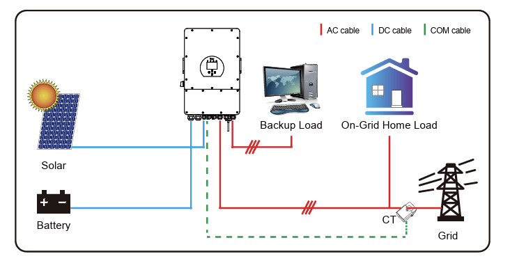

Ik ben geen specialist, deze accu mist ook nog een omvormer oid? Alleen de 48v poort wordt aangegeven als aansluiting.
Klopt, je hebt een hybride omvormer nodig die geschikt is voor laag voltage. Als je ook de zonnepanelen er direct op aan wil sluiten, anders zijn er ook wel andere omvormers die AC naar DC kunnen zetten.

zalkc schreef op dinsdag 22 juli 2025 @ 10:41:
Maar verlies je dan geen totale output?
Stel zonnepanelen leveren 4kwh en omvormer doet max 10kwh, kun je dan niet max 6kwh terugleveren?

Basweij schreef op dinsdag 22 juli 2025 @ 12:16:
Ik begrijp je vraag niet, lijkt wat onlogisch opgesteld.
Maar ik gok dat je vermogen bedoeld in kW (zonder de h). Ja als je een hybride omvormer hebt kun je maximaal x exporteren, dat kan in een mix zijn PV + accu of alleen PV of accu of zelfs helemaal niks en alles gaat de accu in. Dat stel je in op de omvormer of welke aansturing je daar ook voor gebruikt.
Als de omvormer 10 kW moet leveren zal hij eerst de PV pakken en dat aanvullen met de accu (aanname dat de accu dat amperage aankan). Moet hij minder leveren dan gaat eerst van de accu af, en als dat onder de PV komt kun je er voor kiezen of hij die extra opwekking gaat verkopen aan het net of opslaat in de accu.

zalkc schreef op dinsdag 22 juli 2025 @ 12:29:
Check, je hebt mijn vraag wel beantwoordt ;)
Zit namelijk te dubben tussen panelen rechtstreeks op de omvormer van de batterij aan te laten sluiten of niet..

Basweij schreef op dinsdag 22 juli 2025 @ 12:36:
waarom zou je dat niet doen? scheelt ook weer een nutteloze dubbele omzetting, en je hebt minder hardware nodig, kost minder en er kan dus minder kapot

Ik heb een ESS wat zelfstandig kan draaien.
Ik heb een DEYE hybride omvormer van 12kw hiermee laad ik met mijn 7.5kW PV een 7kW accu op met een opslag van 16,1kWh (ik kan dit systeem uitbreiden naar het dubbele met de 12kW beperking van de omvormer, en dan moet ik echt eerst nieuwe kabels gaan trekken)
De omvormer kan in eilandbedrijf werken en kent een grid en een load uitgang, hiermee kun je alles op het loadnetwerk van stroom voorzien als de grid een keer uitvalt (mits accu en PV stroom leveren). Ik heb momenteel alleen wat stopcontacten en een krachtstroom aansluiting op een verdeeldoos gezet, voor nood.
zo ongeveer:
Afbeeldingslocatie: https://tweakers.net/i/KqhTJhb9KuOJi6nwC8AZhISfS4s=/fit-in/4000x4000/filters:no_upscale():strip_exif()/f/image/JMrjEWK0KQWUirELOvMAIlmo.png?f=user_large
Als je zoiets zelf zou willen
https://www.nkon.nl/nkon-...-32kwh-thuisbatterij.html (of de 16 kWh voor 1800)
Omvormer is rond de 1800-2000
Kabels en installatie 500-1500 (maar vind maar eens iemand)
Maar er zijn veel meer setups denkbaar.
7.650Wp ZZW | 1.600Wp O | DEYE SUN12K-SG04LP3-EU | 32.2kWh Accu - 2 x Yixiang v2 + met EVE MB31 | Kona MY2026 64,8kWh

@Oilman Als je alles achter de omvormers plaatst en die zijn bijv. 4 kW/stuk, dan kan je dus nooit meer dan 12 kW van het net afnemen, ook al is het incidenteel. Dus dan zal je alleen kritische loads achter de omvormers moeten plaatsen en de rest ervoor, dan kan je wel prima onder dimensioneren.

@Taro Hoezo? Als ik de 12kW Deye van @zalkc neem als voorbeeld kan deze 3x45A doorvoeren van het net. Je bent dus niet beperkt als je omvormer er tussen hangt zolang de bekabeling maar dik genoeg is.
