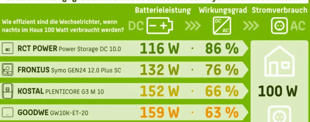

Ook die stekker-accu's kunnen nog aanzienlijk efficienter, als consument maar kritisch is en wat concurrentie.
Alleen al als je kijkt naar de efficientie van 10-12kW hybrides, wat die nog doen bij 100W huishoudelijke verbruikers, die ook in staat zijn om noodstroom te verzorgen als het nodig isAfbeeldingslocatie: https://tweakers.net/i/Jjincdn2pySHmLfIfhvF26atrIo=/fit-in/4000x4000/filters:no_upscale():strip_exif()/f/image/7C8Ad9LrZsgjK5fDu1aVvndc.png?f=user_large
Alleen al als je kijkt naar de efficientie van 10-12kW hybrides, wat die nog doen bij 100W huishoudelijke verbruikers, die ook in staat zijn om noodstroom te verzorgen als het nodig is[Afbeelding]
Ik zie dat je dezelfde omvormer hebt als die ik heb, hoe presteren die op deze schaal? Als je ze op zou laden vanaf het net.
Slechter in het heel lage gebied dan de Goodwe onder de 900-1000W onttrekt die 67-77W meer aan de accu dan die aan AC levert. Geen verdere differentiatie met nog een extra stap 0-300W/300-1000W
De DEYE SG04LP3 is ontwerp van 2020/21, er is al een jaar een nieuwere versie SG05LP3, maar officieel is die nog niet goedgekeurd/ toegelaten voor gebruik in NL.
Daarvoor moet iemand moeite insteken, maar met de dozenschuivers is het lang niet zeker dat er ook weer uitgehaald wordt.
RCT Power is al 5-6 jaar in de top van de HTW tests, toen in 2022 bij testen ook naar 100W gingen kijken was die het jaar erop 2023 ook ineens efficienter en was overal prestatie ook van model bj2022 op model bj 2023 1,3% beter.
