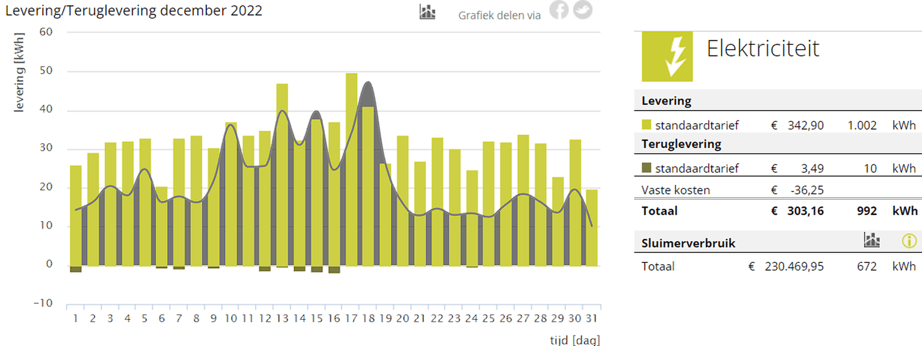

In heel december heb ik 10kWh terug geleverd:
Afbeeldingslocatie: https://tweakers.net/i/vPBMJnxMR-jLZXZF7zbDxzgogXU=/full-fit-in/4000x4000/filters:no_upscale():fill(white):strip_exif()/f/image/HGq3xXGi4ugrkMcB9nByjAf9.png?f=user_large
Mijn gok is dat dat niet rendabel is.
"Slechts" 6000Wp op het dak, fulll-electric huis, PHEV en 2 mensen die veel thuis werken.
[ Voor 3% gewijzigd door TFHfony op 19-01-2023 20:34 ]

Ik zit de hele december op net geen 40kwh wat terug geleverd is. Van 90 kwh opwek is dat toch al richting de 50% van de opwek dat je dan zelf via de sessy zou verbruiken.
Minus dan de verliezen...
Nee dat schiet niet op, maar als hij er toch staat is het dan nuttiger om hem uit te laten zoals iemand voorstelde of toch gebruiken voor dat kleine beetje.
Tijdens gewone schooldagen is de boel hier vaak tot een uur of 2 half drie in de middag verlaten.
Dus dan is er alleen sluipverbruik en af en aan de warmtepomp.
