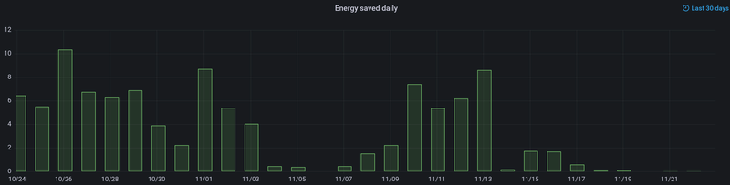

In Home Assistant simuleer ik sinds 2 september 3 verschillende batterij/accu's. Een 5,1 & 7,7 en 11,0 kWh.
De accu's worden in de simulatie alleen geladen wanneer er aan het net wordt terug geleverd door mijn zonnepanelen. Ik heb 10x360Wp aan zonnepanelen op 165gr Zuid met een 42gr hoek.
Als eerste een overzicht van de nu tot het begin op 2 september:
Afbeeldingslocatie: https://tweakers.net/i/DoahGNVa0_HUTUhFYD6nnNlykeA=/800x/filters:strip_exif()/f/image/40kOgBS2sap14U029zgGyfxk.png?f=fotoalbum_large
Met de 5,1 kWh batterij heb ik 237kWh aan energie bespaard, 264 kWh met de 7,7 en 260 kWh met 11,0 (die is er ietsjes later pas bijgekomen).
In Euro's is dat: 88,69, 98,78 en 97,52 (mijn tarief is Euro 0,37448 per kWh).
Zoom ik iets verder in:
Afbeeldingslocatie: https://tweakers.net/i/4twHpy8HrfCGJ2u2QmTuKENj4kE=/800x/filters:strip_exif()/f/image/UepSQhJRVaCAmg0pZF2J84Og.png?f=fotoalbum_large
Deze is van de laatste 2 weken.
De 5,1 accu is 6x geheel opgeladen. De 7,7 accu 3x en de 11,0 accu is in deze 2 weken nooit maximaal geladen.
Ik zal tzt een nieuwe update plaatsen.

  • Slonzo
Slonzo
Taarsidath-an Halsaam
Afbeeldingslocatie: https://tweakers.net/i/PiT2h_xX9X-HsmJkgCjiroDcsLA=/800x/filters:strip_exif()/f/image/MalwhGHnehNiEwXhglPkDB0H.png?f=fotoalbum_large
Mijn vermoeden lijkt bevestigd te worden door mijn batterijsimulatie; november tot februari wordt hier helemaal niks met een thuisbatterij :) Quasi 4 maanden constant 'diep' ontladen zijn, dat kan toch ook niet goed zijn voor de cellen? Zelfs al wordt er een ondergrens van 20% lading aangehouden.
Een dynamisch tarief is hier (BE) nog geen optie, anders wordt het misschien weer wat interessanter. Al zou het injectietarief dan ook een veelvoud van het afnametarief moeten zijn wegens de taksen en netkosten...
Afbeeldingslocatie: https://tweakers.net/i/3AWsjbNNtifjmrxIGmqzBPrF6t0=/800x/filters:strip_exif()/f/image/kN7U2avC6bqvYOQiWfgZHXxq.png?f=fotoalbum_large
Maart tot oktober is dan wel weer interessant :) Het was dit jaar natuurlijk wel erg droog en zonnig, maar toch...
[ Voor 39% gewijzigd door Slonzo op 22-11-2022 23:26 ]
  • IceTeaGX
  • Laatst online: 03-11 14:11
@Slonzo Je kan er nog steeds het capaciteitstarief mee beperken, ook in de minder zonnige maanden. Desnoods trek je een deel van het net on de batterij op te laden. Vraagt wat extra configuratie, maar die automatische systemen zullen ook nog wel komen.
Eigenlijk is dat al een besparingsmogelijkheid zelfs als je geen zonnepanelen hebt (je hebt wel een digitale teller nodig)
Dynamische prijzen komen er ook aan: https://www.energie-verge...h-elektriciteitscontract/
De enige leverancier is engie: https://www.engie.be/nl/dynamic-tarief/#
  • Slonzo
Slonzo
IceTeaGX schreef op woensdag 23 november 2022 @ 09:25:
True, dat had ik even over het hoofd gezien. Onder normale operatie is het voor mij niet interessant, want ik verbruik op een gemiddelde winterdag tussen de 30 a 40 kWh. Dan is een ~15kWh batterij te snel leeg om interessant te zijn. Maar als je 'm in een configuratie zet waarbij de batterij enkel meehelpt indien het verbruik hoger is dan X kW kan je idd wel de piekenbelasting op het net terugdrukken (y)

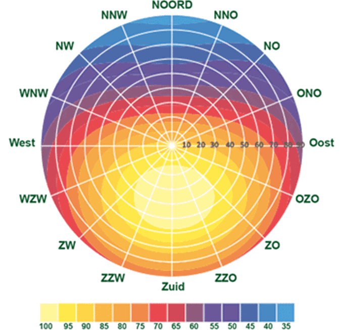

  • leuk_he
  • Laatst online: 13:01
leuk_he
1. Controleer de kabel!
[b]Slonzo in "Thuisaccu: al interessant (voor mij)?"Slonzo schreef op dinsdag 22 november 2022 @ 23:22[/message
Ah, zeer zinvolle analyse. Het is dus wellicht economischer eerst wat panelen toe te voegen, zodat je het hele jaar een overschot hebt, maar mijn panelen leverden in jan maar 1/6 van juli eh....
Zonder batterij zou je een opstelling doen die maximaal gebruik koppelt aan productie, dus oost-west, maar met accu zou je wellicht toch gewoon optimaliseren op top opbrengst per dag (zuid)
Need more data. We want your specs. Ik ben ook maar dom. anders: forum, ff reggen, ff topic maken
En als je een oplossing hebt gevonden laat het ook ujb ff in dit topic horen.

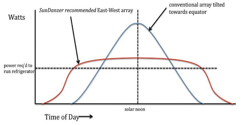

bbbrumbrum schreef op woensdag 23 november 2022 @ 14:38:
Wat panelen? Ik denk dat de meeste mensen daarvoor dakruimte tekort komen. En in de zomer wellicht aansluitwaarde.
Als ik rondkijk, dan legt iedereen panelen op het zuiden. En dat heeft NU met saldering ook de snelste terugverdientijd.
maar ook aan de andere kant van het huis is er ruimte . op het noordoosten or het noordwesten. Aangezien die juist stroom leveren als je panelen op het zuidoosten/zuidwesten weinig leveren kost dat ook nauwelijks een aansluitwaarde.
Dit idee:
Afbeeldingslocatie: https://tweakers.net/i/JNdZ137-VivJUs9o1D1J_ROHRx0=/800x/filters:strip_icc():strip_exif()/f/image/EGRI831FO88iQTuK0nZCZ0PE.jpg?f=fotoalbum_large
In combinatie met deze gedachte.
Afbeeldingslocatie: https://tweakers.net/i/rPOYfA_MYIEjEAcemZg-jWgQwQI=/full-fit-in/4000x4000/filters:no_upscale():fill(white):strip_exif()/f/image/wxv9zt5SgAs23yutVQY0EA9C.png?f=user_large

  • bbbrumbrum
leuk_he schreef op woensdag 23 november 2022 @ 15:15:
Dit idee:
Uh ja maar dat werkt in de winter nog slechter dan op zuid. En wanneer heb je het meeste elektravraag? Juist…
En als je de energie toch op kan slaan, wil je zoveel mogelijk energie op een winterdag binnenharken, niet zo láng mogelijk.

bbbrumbrum schreef op woensdag 23 november 2022 @ 15:46:
Je zult met panelen op zuid onder een redelijke hoek (>30 graden) inderdaad bij een zonnetje een betere opbrengst hebben. Op een bewolkte dag zijn panelen die vlakker liggen weer in het voordeel door de diffuse straling.
Ga je voor de zon op een winterdag, of voor een beetje opbrengst als er weinig zon is?
