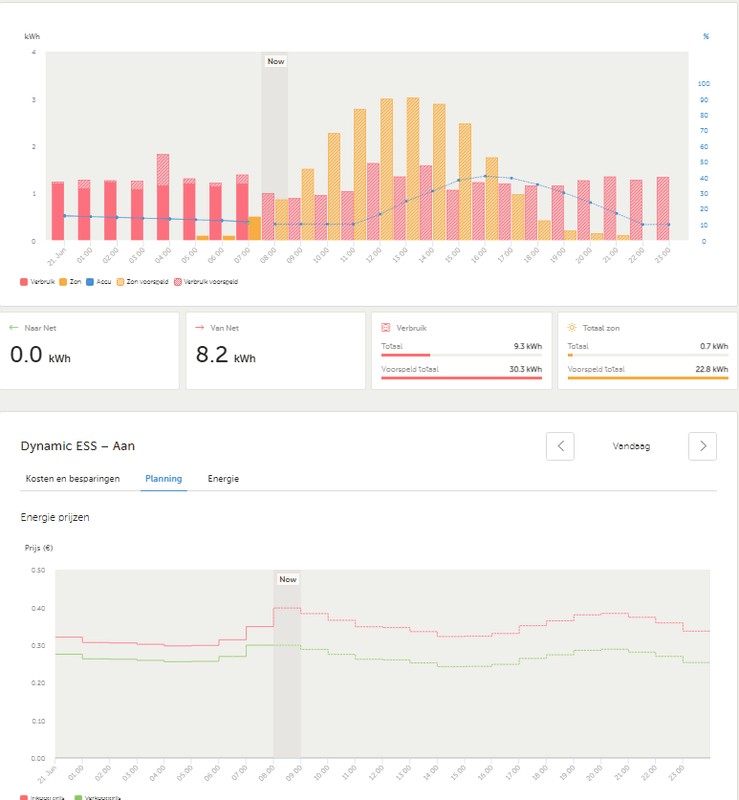

Victron multiplus 48/5000, 3 maal Pylontech 15 kWh, Venus E V1.52, CT003 V1.07

Een opmerking: 2 lijnen lopen nagenoeg evenwijdig. Ik zie een duidelijk een sprong rond 08:00. Waarschijnlijk heb je een nieuwe formule toegepast?
Welke formule voor Tibber gebruik je voor elke lijn?
4900/4920 Wp ZW + 2520/2100 Wp ZO : SMA STP10.0-3AV-40/STP4.0-3AV-40 : 3xMP2-5000VA : 3xSeplos Mason 280L+42,9kWh : Arotherm VWL125/6+MEH97/6+VIH-RW300/3 : 100 m2 vvw als bijverwarming : Bouwjaar 2008
  • John245
  • Registratie: Januari 2020
(overleden)
Eriko schreef op donderdag 27 juni 2024 @ 15:04:
Dat klopt had de formule gewijzigd.
Het was:
inkoop: (P Netto Prijs + 0.0175 + 0.10880) x 1.41
verkoop: (P Netto Prijs + 0.0175 + 0.10880) x 1.21
Gewijzigd in:
inkoop: (P Netto Prijs + 0.0175 + 0.10880) x 1.61
Maar nu besloten om onderstaand te draaien:
inkoop: (P Netto Prijs + 0.0175 + 0.10880) x 1.21

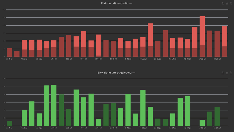

  • MacD007
  • Laatst online: 06-06-2025
iMars schreef op donderdag 27 juni 2024 @ 16:12:
Fluctueert best wel, dit is juli 2023:
En dit is juni 2024:
Verbruik is omhoog gegaan door het aantal 3D printers wat is toegenomen :+ (vrouwlief heeft nu zelf ook printers, 4 stuks) en we printen veel.
De grote uitschieters zullen ongetwijfeld de dagen zijn dat de wasmachine en droger een aantal keren aan gaan voor de was.
je ziet mn in juni 24 behoorlijk veel fluctuatie, gezien het slechte weer is mogelijk mei 24 een betere maand om naar te kijken.
de grafiek van verbruik is dat de netto verbruik vanuit het net? is wel de verwachting. maar hoe zit je verbruik tijdens de dag uit ?
daar bedoel ik meer dit soort info mee. mn pijl 1 en 4 zijn de gebieden waar een batterij zijn energie kwijt kan, en als de batterij voldoende levercapaciteit heeft mogelijk ook de pieken van pijl 2 en 3.
doe is eigenlijk da na pijl 1 de baaterij leeg is, zodat deze door de teruglevering weer gevuld kan worden.en dan voor pijl 2,3 en 4 en pijl 1 op de volgende dag.
Afbeeldingslocatie: https://tweakers.net/i/9FCNWjadrLzxoSbWTixAq2CAln0=/800x/filters:strip_icc():strip_exif()/f/image/4bD1ELV10Dgohx86ZOptGi3C.jpg?f=fotoalbum_large
Bij een batterij is het belangrijk dat je dus weet wat kun vullen ( via de teurglevering ) en twee wat kun je in de donkere tijden dan weer verbruiken.
dus als je dan naar je teruglevering kijkt juni 24, kijk dan mn naar het gebied russen de twee pijlen.
Afbeeldingslocatie: https://tweakers.net/i/OshMzkJ0Bq3x6L6oVxM_YXTM00s=/800x/filters:strip_icc():strip_exif()/f/image/BH7CEB1PJxm5GKAvSlyK4Dra.jpg?f=fotoalbum_large
[ Voor 10% gewijzigd door MacD007 op 27-06-2024 16:56 ]

Hoe houd je rekening mee met de RTE (round trip efficiency)? In Victron Gerbo Gx - node red, het is ingesteld op 0.9.
Dynamic ESS on VRM takes battery losses into account. The system looks at the dbus service com.victronenergy.settings, path Settings/DynamicEss/SystemEfficiency.
  • John245
(overleden)
Eriko schreef op vrijdag 28 juni 2024 @ 08:07:
Die heb ik nu op 0.8. Jammer dat je dat niet in het menu kan instellen.

Ikke_Niels schreef op vrijdag 28 juni 2024 @ 08:25:
Ik had eerder over de duim gerekend en opnieuw met de inzichten van het topic hier nogmaals gekeken.
Per maand heb ik gekeken hoeveel dagen ik de accu zou kunnen vullen (obv homewizard grafiekjes van afgelopen jaar).
De hoogtijmaanden: juli en augustus elke dag, maar de laagste maanden, november t/m februari toch ook nog 13-15 dagen per maand.
In totaal kom ik op 262 dagen per jaar dag ik per dag minimaal 2,7kw overcapaciteit heb en het ook weer gebruik (bv in de nacht).
Neemt niet weg dat de business case nog steeds lastig is.
Bij een winst per kwh van 25 cent is de tvt 7,9 jaar.
30 cent - 6,6 jaar.
35 cent - 5,6 jaar.
40 cent - 4,9 jaar.
50 cent - 3,9 jaar.
(Voor het gemak heb ik accu efficienty even buiten beschouwing gelaten, daardoor zou de tvt iets hoger worden)
De vraag is dan, hoeveel is de besparing, in de vorm van eigen saldering (verschil inkoopprijs en terugleverprijs) en dan nog eventuele terugleverkosten die je ook nog bespaart.
Het is een complexe berekening, ik hou het ook in de gaten want met het wapperende beleid van de overheid rondom saldering (zullen ze het nog een keer aanpassen?) maar daarnaast ook hoe energieleveranciers omgaan met extra kosten (blijven de terugleverkosten of verdwijnt dat op het moment dat het salderen er af gaat?) is het nog even afwachten wat er gaat gebeuren.
Dat het binnen een paar jaar wél intressant wordt twijfel ik niet aan, zeker als de prijs van de accu misschien ook nog lichtjes daalt (over het algemeen gebeurd dat wel als de markt meer mature wordt).
Uiteindelijk zit het allemaal in de tarieven die je in de berekening meeneemt. Mijn huidige kale energietarief is 7 cent, met btw en energiebelasting is dat nu 21,5 cent. De energiebelasting wordt in iedergeval t/m 2026 jaarlijks verlaagd waarmee mijn energietarief zakt naar 19,4 cent in 2025 en 17,9 cent in 2026. Wat er na 2027 gaat gebeuren is een groot vraagteken.
Ik ben in mijn berekeningen uitgegaan van 25 cent energietarief wat hoger is dan de actuele die je nu kan afsluiten terwijl EB nog gaat zakken. de winst per kWh kan daar nooit boven komen en ik zie bij verschillende aanbieders nu dat ondanks terugleverkosten (die na salderen moeten zakken) dat elke kWh die je het net op gooit toch 3 tot 5 cent oplevert. daarmee is de winst per kWh met een accu niet hoger dan 20 cent
In jouw case kom ik dan op een TVT van 9,9 jaar. en dan is er nog geen rekening gehouden met accudegradatie, de 2,7 kWh zal in de loop van de tijd minder worden en laadverliezen zorgen er ook voor dat je meer de batterij in stopt dan je eruit haalt. Stel dat laadverlies slechts 10% is dan is dat direct een verlenging ven het TVT van 10% en zit je niet op 9,9 jaar maar op 10,9 jaar. Financieel een puzzzel, zeker als je het geld nu van je spaarrekening trekt en daarmee over 10 jaar ook € 306 rente mis loopt (bij 2% rente op deposito van 3% zelfs € 481). Tel je dat op bij je investering kost die batterij dik € 1700 en loopt je TVT op naar minimaal 13,2 jaar.....
...dit is enkel ratio, voor nu lijkt mij emotie het beste argument voor een eigen thuisbatterij.

Leuke berekeningen over terugverdientijd...maar er hangt ook veel af van de factoren zoals:
- Van gas af? Je bespaart al wat energie kosten. Gaat de energie belasting omhoog komende jaren?
- Is full-electrical warmtepomp vooral overdag aanzetten of niet
- Gebruik van een dynamic ESS. Is het in green mode of trade mode?
- In bezit van een EV of niet?
- EV opladen overdag of 's nachts?
Je wordt dan gek van... Ik doe vooral om wat bijdrage te leveren aan het millieu (CO2) en netcognitie. Daarnaast moet het een beetje hobby zijn.

ArjoK schreef op woensdag 26 juni 2024 @ 12:34:
van november t/m februari lukt het me nu om 99% van mijn minimale opwek (panelen op noord) in die periode al direct te gebruiken (gaat zo de WP in) die maanden doet de accu werkelijk niets en moet de stekker van de accu er uit om standby-verbruik te besparen :)
In de winter kan je accu zicht 's nachts volladen met goedkope windenergie, en die overdag gebruiken voor de WP om het huis te verwarmen.
Natuurlijk niet elke dag, maar heeft zeker nut
