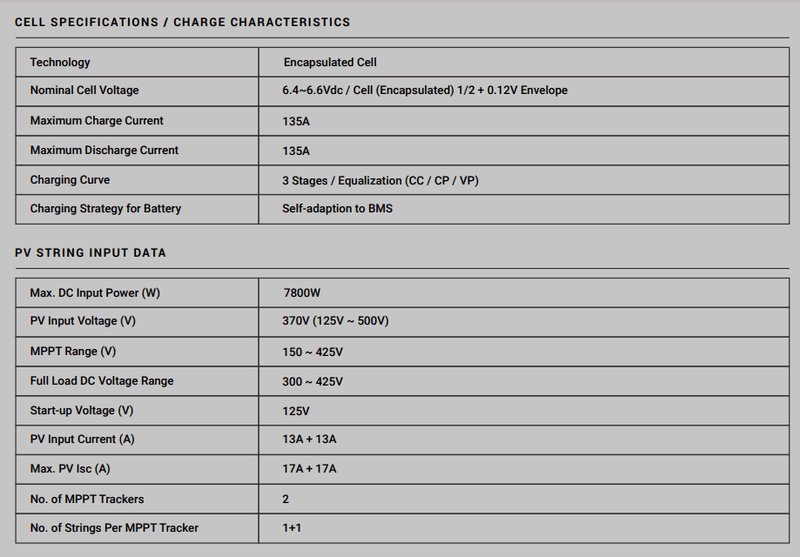

wel heel summier die info, 1 of 3 fase etc heb je technische datasheet, want de 8 &16kWh zijn wel afwijkend van encap zelf
Dit is uit datasheet van een eerdere versie het 1fase 10kWh model van jaar geleden ENW-10k-48-1C-X-5K-X-X_1V0_GEN1
Afbeeldingslocatie: https://tweakers.net/i/TT3RLuCYErFbo8aGXuAJNa8x8Tw=/800x/filters:strip_exif()/f/image/3qxAsph5ASCRiCGOsqMpC7iu.png?f=fotoalbum_large mid 2023

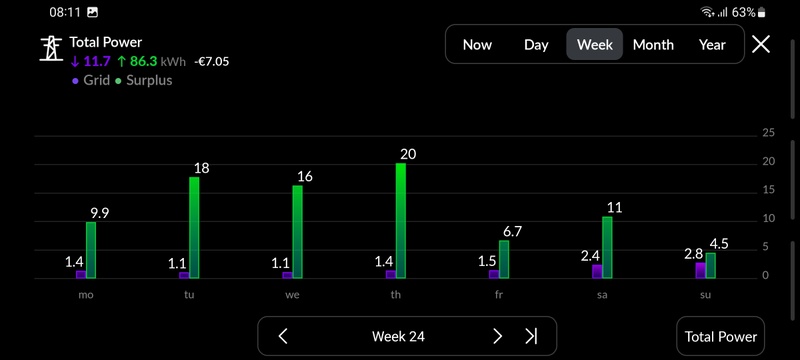

Hier is een printscreen van ons verbruik in week 4, vorige week en de week ervoor. Die geven denk ik een goed beeld waarom wij vrij weinig nut zouden hebben van een veel grotere batterij.
In de winter (wk 4), hebben we zelden voldoende opwek om meer dan deze hoeveelheid te vullen.

Ok dus het is totaal niet interessant om een batterij te nemen, want je verbruik is dermate hoger wat je nooit aangevuld krijgt via de panelen. jammer.

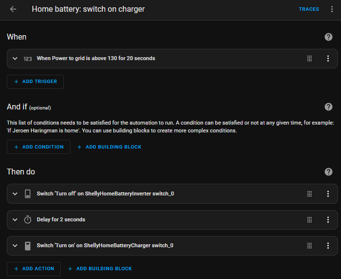

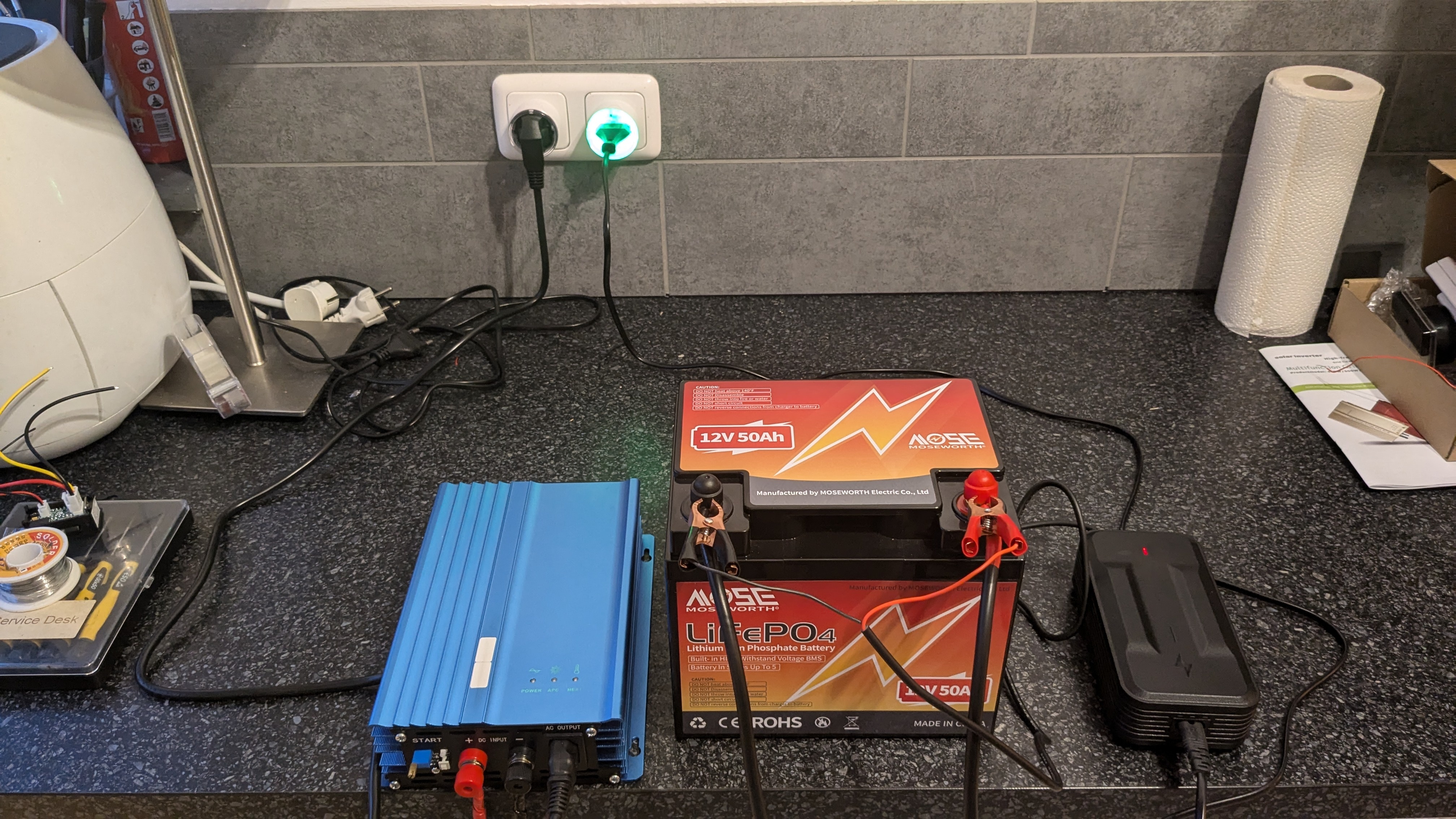

OK, na en paar dagen wat druk geweest te zijn met andere zaken (o.a. werk ;) ) ben ik wat verder gekomen met mijn rudimentaire zelfbouw huis-accu. Deze week kwamen twee Shelly pluggen binnen waarmee ik Home Assistant de accu kan laten aansturen qua opladen / ontladen:
Afbeeldingslocatie: https://tweakers.net/fotoalbum/image/duhpDbG8cdepas4yVDVSHFmk.jpg
Ik ben het automatiseren stap voor stap aan het bouwen, eerst het opladen:
Als er 20 seconden meer dan 130 watt aan zonnestroom naar het net verdwijnt, schakelt het systeem eerst de omvormer uit, wacht 2 seconden, en schakelt dan de oplader in:
Afbeeldingslocatie: https://tweakers.net/fotoalbum/image/Xs6jzSxfP8pPBDjUgstNsox5.png

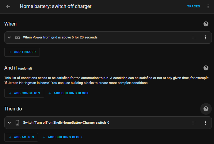

Als er meer dan 20 seconden meer dan 5 watt uit het net wordt opgenomen schakelt het systeem de oplader uit:
Afbeeldingslocatie: https://tweakers.net/fotoalbum/image/uMrGnjj5JQDfSfXAmOPEpZJV.png
Ik verwacht dat ik nog zal moeten tweaken met de vermogen- en tijdwaarden, maar morgen gaan we zien hoe het systeem reageert.

Waarom zet je de omvormer eerst uit als je gaat laden? Gewoon een vraag uit nieuwsgierigheid.
12946Wp aan PV van Oost naar West.. Atlantic Explorer V4 WPB, Gree duo split en 2x Mitsubitshi single L/L airco's. Pelletkachel 7 kW als backup verwarming. SF2400pro 13.9 kWh PIB.
  • JeroenH
  • Laatst online: 09:46
Doggieman schreef op vrijdag 21 juni 2024 @ 22:35:
Twee redenen:
1. Tegelijk laden en ontladen is natuurlijk niet zinvol.
2. Wat ik nog niet weet (en ik zal het een keer daadwerkelijk moeten testen voordat ik de accu met een gerust hart in gebruik durf te nemen) is hoe het systeem reageert als de oplader en omvormer tegelijk aan het net hangen. Misschien levert het wel een vette kortsluiting op die iets verwoest, of loopt er een hoge stroom en ontstaat er brand.
Dus daarom bouw ik in de logica in dat slechts één van de shellies op "aan" mag staan. Maar omdat dat kan falen moet ik het een keer testen :S
