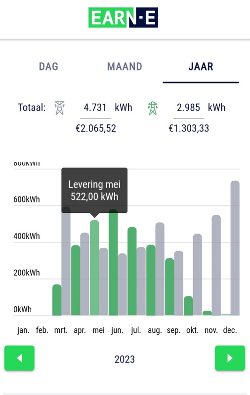

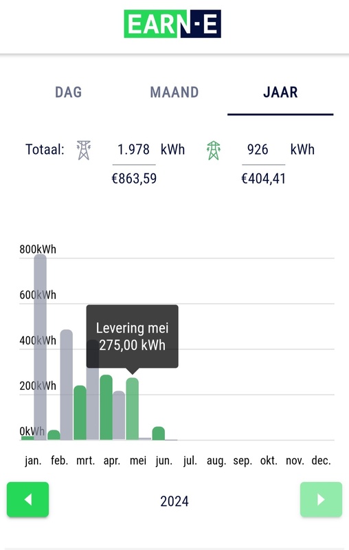

@Stefannn sinds eind vorig jaar heb ik een thuisbatterij in combinatie met een SMA hybride omvormer (en de Home Manager 2.0). Financieel totaal niet interessant, maar ik heb het gedaan om nu al zoveel mogelijk onafhankelijk te kunnen zijn van derden (overheid, energieleverancier etc). En om een noodstroomvoorziening te hebben dat ik met name in de winter een prettige gedachte vind om de monoblock warmtepomp te kunnen beschermen. Maar buiten dat is een noodstroomvoorziening natuurlijk sowieso fijn.
De mate waarin zelfvoorziening door het jaar heen mogelijk is, is erg afhankelijk van het verbruiksprofiel, de opwekking en opslagcapaciteiten. Ik ben zelf nog het e.e.a. aan het optimaliseren hierin voor mijn full electric huishouden met 2 EVs (1x prive, 1x zakelijk). Met name de EVs maken het lastig om zelfvoorzienend te kunnen zijn. In het huidige seizoen is dat prima te doen: in mei was ik 100% zelfvoorzienend voor de woning én de 2 EVs samen. Maar in de donkere maanden is dat onhaalbaar: afgelopen januari bijvoorbeeld 39% voor alleen de woning en dus exclusief EVs.
Met b.v. verbeterde isolatie van de woning (project is gaande) en slimmer laden van de auto (ik wil nog graag een lader die ik beter kan aansturen a.d.h.v. PV opwek) hoop ik mijn zelfvoorzieningsgraad verder te verbeteren.
Off grid is nu nog niet haalbaar. Wellicht in de toekomst wel. Maar financieel is het ook nog niet interessant: doordat ik op jaarbasis nog kan salderen (ik woon in Nederland) en voorlopig nog een aardige TLV heb, levert on grid mij geld op. Wat ik dan weer kan steken in de verbetering van mijn zelfvoorzieningsgraad :)

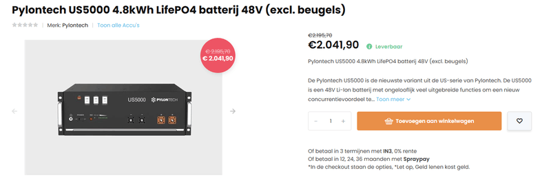

Ik heb nu sinds eind April mijn systeem actief.
2 Pylontech US5000 voor totaal 10KWh accu's gekoppeld aan een Victron multiplus 2 48/5000 GX enkel fase.
Dit alles voor +- 4000 euro zelf geinstalleerd. Niet gekocht om er rijk van te worden of dit terug te verdienen maar om er mee bezig te zijn als hobby en er in de toekomst meer onafhankelijk te zijn van de grillige netbeheerders. Tevens al enkele jaren 2 Solar-edge systemen totaal 6 KWp gekoppeld d.m.v. 2 Shelly's op de Victron om deze zichtbaar te krijgen.
Ik gebruik op dit moment nog het ESS voor 0 op de meter. en heb tot eind Augustus 2025 nog een vast contract waarbij de KWh prijs 0,46 cent is. Ik heb nu een volledig maand kunnen kijken en als ik dit vergelijk met vorig jaar is het leuk om te zien dat er enige besparingen mogelijk zijn. Vorig jaar Mei 522 KWh opgewekt en daar 370 KWh van verbruikt. Nu afgelopen Mei 275 KWh opgewekt en 11 KWh verbruikt. Als eerste valt op dat de zonuren aanmerkelijk minder waren dit jaar! Maar ondanks dat nog wat kunnen verdienen. Vorig jaar 522 - 370 is over 152 KWH maal 0,46 cent is 69,92. Nu 275 - 11 KWh is 264 maal 0,46 cent is 121,44 euro.
Alle kleine beetjes helpen..

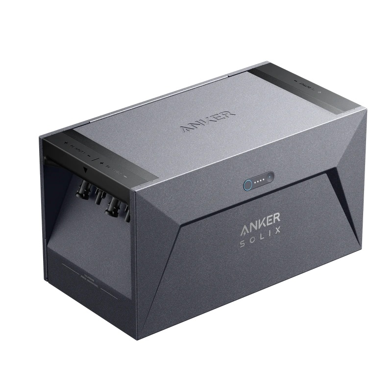

Anker komt met een nieuw batterij systeem: de Anker SOLIX X1
helaas prijzen kon ik nog niet zien. Dus of het qua prijs interessant is kun je op dit moment nog niet zeggen.
Het is wel moulair opgezet en werkt met LiFePO4 batterijen.
kun je zelfs buiten opstellen en de unit is met 15cm super smal. Dus zou ook makelijk in je garage kunnen passen, juist daar waar elke cm telt.
site: Anker SOLIX X1
Afbeeldingslocatie: https://tweakers.net/i/hPaYVqEZaShKdcEtUENALtS9sQ0=/800x/filters:strip_exif()/f/image/tMXNZfWsfwMMHnGpxN5kj6tK.png?f=fotoalbum_large

MacD007 schreef op dinsdag 11 juni 2024 @ 13:08:
overigens hebben ze ook een mogelijk interessant systeem voor een mini PV systeem wat je zo in een stopcontact kunt pluggen incl opslag (modulair).
dat is de Anker SOLIX Solarbank E1600, dat is een omvormer (die je dus direct via een stekker in je WCD kunt aansluiten) en eeen opslag van 1.6kWh (is uitbreidbaar in stappen van die 1,6 kWh). kost circa 1100 euro. uitbreiding batterij kost circa 600 euro per unit.
is ook zonder omvormer te krijgen, als je bv al een omvormer hebt.
vooral die laatste zonder omvormer zou met een opgrade een aardige concurent kunnen zijn voor bv de sessy, hoewel ik denk dat het pas met de nieuwe Na-ion batterijen echt interessant gaat worden (tenminste als deze op circa 1.000 euro per 5 kWh gaan zitten).
Deze?
https://thuisbatterijnederland.nl/product/anker-solix-x1/
(1e hit op google, geen ervaring mee)

John245 schreef op woensdag 12 juni 2024 @ 11:30:
Overdrijven is ook een vak. Ze kosten 1349,95 exclusief verzendkosten.
@spattex ik ben wel benieuwd waar jij Euro 900,- heb betaald voor een US5000. Voor die prijs wil ik er ook wel een aantal.
Afbeeldingslocatie: https://tweakers.net/i/1Qo4t5o7eCDwSgJZuwhEId97pOY=/800x/filters:strip_exif()/f/image/8VOqAULCyk7FmCW5H7b0GKX5.png?f=fotoalbum_large
en deze, is dan wel weer een stuk goedkoper, maar nog steeds niet de prijs die jij noemd, dus mijn prijs indcatie, lager kan altijd, is zo gek niet.
Afbeeldingslocatie: https://tweakers.net/i/1yzpHd4K1_Mdx4pnX085tvtg-1k=/800x/filters:strip_exif()/f/image/tzUl3O1SennfaYJBNBLjEgUy.png?f=fotoalbum_large

MacD007 schreef op woensdag 12 juni 2024 @ 12:07:
Dure uitzoeken is geen kunst.
Kijk eens hier
  • MacD007
  • Laatst online: 06-06-2025
John245 schreef op woensdag 12 juni 2024 @ 12:13:
Kijk eens hier
nee, dat waren de eerste die opkwamen, even goed lezen wat ik zij, goedkoper kan altijd.

spattex schreef op woensdag 12 juni 2024 @ 11:05:
Dat staat er toch 4000 euro zelf geinstalleerd, de TVT is voor mij niet het belangrijkste dat schreef ik ook.
Waarom niet on topic? MIJN thuisaccu IS AL interessant voor mij. Waarom omdat het niet altijd in geld uitgedrukt hoeft te worden. Voor mij is elke kWh die niet over mijn meter naar buiten gaat dikke winst..
Trouwens we zitten nu op 15kWh, Afgelopen weekend nog een Pylontech US5000 bijgeplaatst voor 900 eurotjes., nog niet in bedrijf geweest. Was een toevallig een kans die voorbij kwam...
Plaats je zo'n thuisbatterij buiten het huis of accepteer je gewoon het extra risico dat je loopt bij brand met een lithium ion batterij?

Sjamo schreef op woensdag 12 juni 2024 @ 13:39:
Als ik zoek, en ook als ik kijk bij de eerdere afbeeldingen, zie ik zowel dat, als lithium ion. Blijkbaar op hetzelfde typenr?
Zie bijgevoegd plaatje, dit komt van Pylontech zelf wat betreft de samenstelling van de US5000.
Tevens kan je het aan de cel voltages zien 15S maximaal laden tot 53V is 3,53V per cel. Li-Ion gaat tot 4,2V per cel.
Afbeeldingslocatie: https://tweakers.net/i/LuapItorKCvnwPMRh4PS41I4K-c=/800x/filters:strip_exif()/f/image/0ktTbJx55GVDPLPD52EQA0FM.png?f=fotoalbum_large
[ Voor 7% gewijzigd door spattex op 12-06-2024 14:19 ]

spattex schreef op woensdag 12 juni 2024 @ 14:15:
Het eerste op de lijst geeft het al aan; Lithium (Li) Iron (Fe) Phosphate (PO4) dus LiFePO4 of ookwel LFP batterijen genoemd (LFP is een afkorting van de eerste letter van de drie hoofdcomponenten van dit batterij type).

Dat kan, de vraag is echter of die locatie nog wel brijkbaar is om daar dan het water op aan te kunnen sluiten, of je moet al een aansluiting naar buiten hiervoor gaan leggen, op voorhand. Nee, allemaal leuk maar zie ik niet gebeuren, dat zou namelijk de kosten nog verder omhoog drijven en dus de kans dat aan batterijen begint nog meer verkleinen.
Nee, ik zie meer in oplossingen zoals ik pas heb gepost waar de unit gewoon IP 65 is en je die gewoon buiten kunt gaan opstellen.
tijd is hierbij ook niet echt belangrijk, vermoedelijk zit er door de bluswerkzaamheden de kelder al redelijk vol met water. Blijkbaar loopt het water namelijk naar het laagste punt, en wat blijkt, zou dat de kelder niet kunnen zijn?
