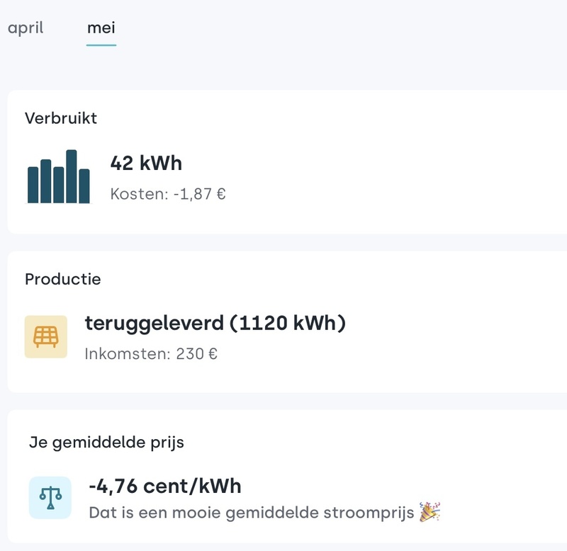

-> update van mijn kant (maar ik ben ietsje meer actief in mijn eigen Deye topic hier) ik ga in nov kijken wat de jaar data doet. Gezien er nog te salderen valt kan ik bij opwek=verbruik nog prime weer een 1jr contract pakken. Geeft wat rust.
Tzt of tond 2027 dan komt Tibber + accu weer om te hoek kijken. Dan bestel ik 1 of 2 stuks Seplos/Apexium/EEL/Gobelpower diy boxen met 200A bms, en dan gerelateerd aantal 280 of 304 Ah cellen. Dan kan ik met 12kw laden en lossen en op HA draait tegen die tijd wel wat software dat de Deye kan instrueren. Het hele verhaal moet rekening houden met mijn verbruikspatroon, de verwarming/sww gebruik van de wp, de opwek, de weersvoorspelling en natuurlijk de uurtarieven. Gaat vrij complex worden :)

Tja, stel dat je zo 14 kWh * 0,20 euro verschil * 2x (ochtend/avond) = 5,60 euro per dag ~ 2000 euro verdienen. Dat is aanzienlijk. Maar vaak zal het verschil minder dan 0,20 euro zijn tussen de dure en goedkope uren :?
Daarnaast is de stroom in de winter duurder dan in de zomer, net wanneer je méér stroom verbruikt (warmtepomp verwarming) en de zonnepanelen minder opleveren.
Iemand op een rijtje wat gemiddeld het verschil is over een jaar tussen de dure en goedkope uren bij een dynamisch contract?
En zijn er hier mensen met véél Wp zonnepanelen, maar toch een dynamisch contract hebben?

ZuinigeRijder schreef op maandag 27 mei 2024 @ 15:01:
Zeker. Tibber, 14kWp en 26kWh accu. Was geen geweldige maand voor zon:
Afbeeldingslocatie: https://tweakers.net/i/nBCYTpqn4g_Xen_mJiPsXYKqs8Y=/800x/filters:strip_icc():strip_exif()/f/image/G8LAktGxD7UPvjlranb6REBt.jpg?f=fotoalbum_large
Ik moet mn algoritme nog beetje bijschaven, maar het begin is er.
[ Voor 4% gewijzigd door HermanGast op 27-05-2024 19:01 ]

HermanGast schreef op maandag 27 mei 2024 @ 18:58:
Wow dat is best een aardige winst zo. Ik heb een iets kleinere PV maar wel een flink verbruik met warmtepomp en een EV + Hybride. Welke thuis batterij gebruik je?
  • HermanGast
  • Registratie: November 2021
  • Laatst online: 18-10 17:10
HermanGast
Exige GT3
Noxa schreef op maandag 27 mei 2024 @ 21:06:
Victron MPII 48/3000, 3 fase met 26,2kWh Pylontech accu’s. Wel WP, maar (voorlopig nog) geen EV.
Tarieven ophalen bij enever.nl en de Victrons met M5stack aansturen via de MQTT server die er in zit.
Klinkt ingewikkeld als ik het zo opschrijf, maar dat valt reuze mee.
Dit wordt mn eerste volle maand met dynamisch tarief. Vooralsnog ben ik hoopvol voor een redelijke return on investment. Over een jaar weet ik meer.
A390GTS EV, PV 14,99kWp, Ekrano, 70kWh Pylontech, 3xVictron MP8000, M5stack, MQTT
als ik het goed begrijp met die grote accu is je dag en nacht geheel via de accu die je op via zonnepanelen oplaad op op negatieve prijzen momenten?
op die manier houd je dus geld over
  • HermanGast
HermanGast
Exige GT3
Maxwp schreef op maandag 27 mei 2024 @ 23:38:
Dat klopt.
De zon vult gedurende de dag de accu. Mijn Victron omvormers zijn niet zo groot in verhouding tot PV, dus ik lever overdag ook vaak terug aan het net. Bij relatief hoge prijs gaat er iets meer naar het net en bij lage prijs iets meer de accu in. Eind van de dag is de accu niet altijd 100% vol. Wat ik uit de accu kan missen lever ik aan het net op een gunstig moment, meestal begin vd avond. Ik hou 25 tot 30% vast om nachtverbruik te dekken en minimaal 10% in de accu te laten als bodem.
Bij negatieve prijs gaat PV uit en laadt ik met maximaal vermogen. (Dat was deze maand slechts 2x)
In de 4 wintermaanden moet het algoritme anders, dan vooral de accu laden vanuit het net als het gunstig is, waarschijnlijk zijn de tarieven laag tijdens de nachten met veel windenergie.
WP (verwarming en warmwater) draagt ook steentje bij door wat harder te werken bij zon en/of laag tarief.
Ik handel niet (kopen en verkopen op zelfde dag), maar dat zou een optie zijn voor beter rendement.
Het aardige van dynamisch in combinatie met thuisbatterij, je algoritme bepaalt iedere dag opnieuw wat het meest voordelig is. Je kunt dat ook laten doen als je thuisbatterij daar voorzieningen voor heeft. (Bij Victron is dat de software module Dynamisch-ESS.)
De verdienste deze maand komt voor grootste deel uit de PV productie. In hoeverre de thuisbatterij het rendement verbeterd heeft is lastig te bepalen. Ik denk dat met een levensduur van ruim 16 jaar (6000 cycli) de investering in thuisbatterij zich terugbetaald. De toekomst ziet er in ieder geval rooskleurig uit met dalende accuprijzen en het einde van het salderingstijdperk.

John245 schreef op maandag 27 mei 2024 @ 18:53:
Hoeveel Wp? 340 Wp per stuk
Oost-West of andere oriëntatie? 14x Zuid ; 12x west
Verbruik? ca 13 kWh
Opwek? ca 7,5 kWh
Heeft het wat opgeleverd t.o.v. vast/variabel contract? zeker maar ik heb er ook nog een SAP en batterij bij.
Ok, bijna duidelijk, (7,5 kWh ?? bedoel je 7.500kWh / jaar opwek??)
maar hoeveel heeft Tibber nu méér opgebracht (€) tov bv een 3 jaar vast contract met bv TLV van 11 ct??
Waar/welk algoritme? laatmaar

Hansieo schreef op dinsdag 28 mei 2024 @ 11:42:
Ja en ook 13k verbruik
Vergeleken met Essent in 2023 Euro 1886 bespaard.
