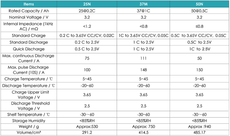

  • Domba
  • Laatst online: 00:40
KC27 schreef op maandag 12 februari 2024 @ 22:24:
De 10 kWh accu van ZP kan in een uur leeg getrokken worden. Ik dacht dat dat 100 V accu's zijn (32 cellen van 100 Ah in serie?). Om 10 kW te halen wordt er ca 100 A uitgetrokken: 1C. Bij dergelijke vermogens gaat de warmteontwikkeling en degradatie in de accu wel degelijk een rol spelen: warmteontwikkeling is evenredig met het kwadraat van de stroom (I^2 x R).
Het is een HV accu, modules staan in serie, 10kwh is 2 modules 204,8V, 20kWh zijn 4 modules 409,6V
De 10kWh = 50A = 1C en de 20kWh= 0,5C.
Het is onbekend welk type LFP 50Ah cellen er inzitten om met de interne weerstand te rekenen, voor de warmteproductie.
Het is wachten op tot een paar bij een tweaker zijn geinstalleerd voor meer detail.

  • Laatst online: 19:10
Domba schreef op dinsdag 13 februari 2024 @ 03:50:
Die demo waar je mee kan kijken, dat is afwachten wanneer Zonneplan daarmee komt.
In deze op 5'10'' heeft die in kleine 2 weken 7,84 euro opgeleverd voor een 15kwh, (resultaten uit het verleden zijn geen garantie, ook andere BSP's zitten niet stil om hun onbalans zo klein mogelijk te houden)
Maar als ik goed zie is het eigenverbruik 210Watt in die gebruiksmode (solis vermeldt in specs enkel de nacht mode <25W eigenverbruik) , dat is vreselijk onzuining (=1840kWh/j) voor systeem zonder gebruikers of PV, maar het blijft wachten op de echte systeem details van een bezitter

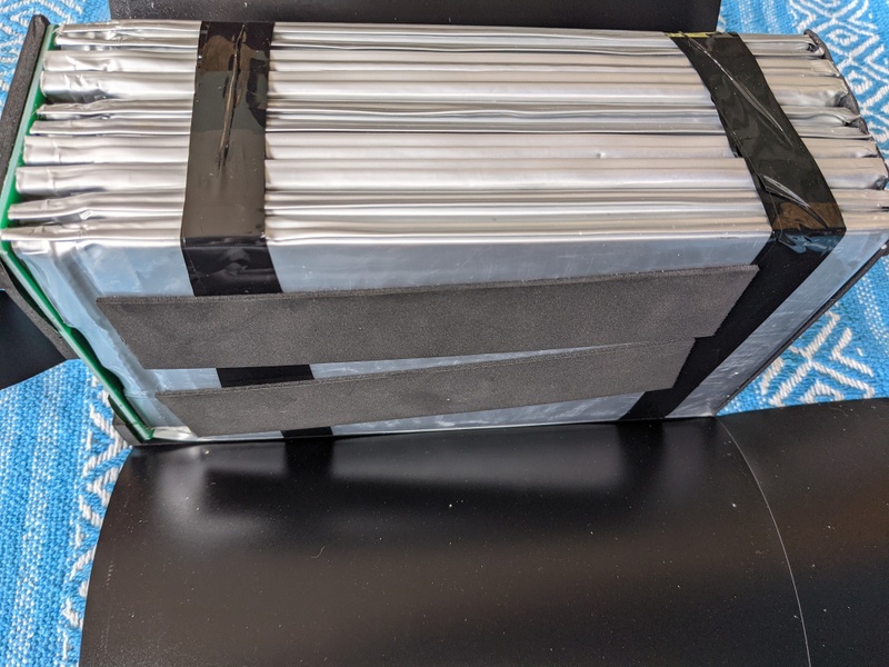

Wat ik tot dusver heb gezien, gebruikt Pylontech zelfontwikkelde pouch cellen. In deze teardown is dat goed te zien, zie foto daarvan hieronder.
Op de site van Pylontech kun je wat specificaties vinden van de cellen die ze gebruiken (< 0.8 mOhm per cell, nieuw(?))
Wat betreft standby gebruik geeft Zonneplan/Kiki op dat het minder dan 40 Watt is (uit de documentaties: <16W Pylontech BMS, Solis omvormer <25W). Hoeveel uur de thuisbatterij op standby zal staan is weer een andere vraag.
Afbeeldingslocatie: https://tweakers.net/i/AVw4Nx3ufcURUlWE83mnz8VBR2E=/800x/filters:strip_exif()/f/image/J7kpSGxe2LP4ll3UYC91x13w.png?f=fotoalbum_large
Afbeeldingslocatie: https://tweakers.net/i/9RYQQTNFeT8xpG71VEZ4yycgV8E=/800x/filters:strip_icc():strip_exif()/f/image/QA5BxN22Vvy8odRpimzp0lzt.jpg?f=fotoalbum_large
