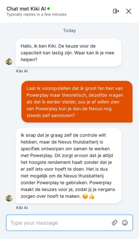

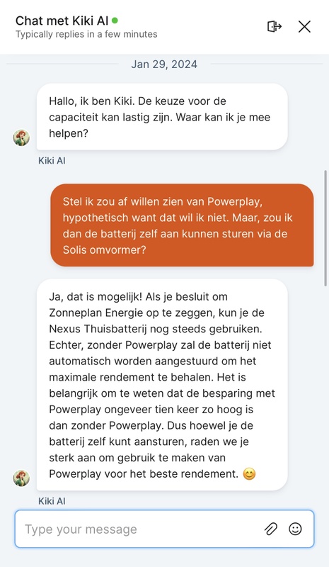

Bij aanschaf moet je Powerplay aanvinken. Hangt ie bij je thuis dan mag je er van af stappen.
De garantievoorwaarden veranderen; die gaan over op die van de fabrikanten (Solis en Pylontech).
Deze antwoorden komen overigens van die AI chatbot.
Het apparaat is jouw eigendom vanaf het moment dat het in huis staat.
Het Powerplay gedeelte is dus op elk moment (na installatie) opzegbaar. En dan bezit je zo'n Solis S6 thuisbatterij. Helder, dank :). M.i. een net aanbod, al met al.
De vraag op jouw laatste vraag is eigenlijk, hoe lang duurt het voor de onbalansmarkt dusdanig verandert dat dit minder interessant wordt. Niemand kan daar antwoord op geven

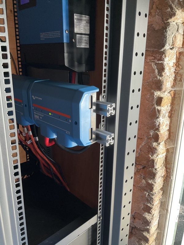

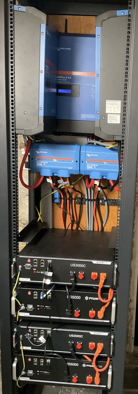

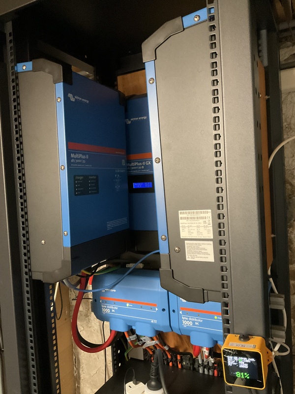

HiBe schreef op dinsdag 30 januari 2024 @ 10:44:
kun je iets meer vertellen over jouw opstelling? wat zijn de afmetingen van de kast en hoe heb je alles erin gemonteerd? ik zit zelf ook te denken aan zoiets, maar ruimte is een uitdaging, een 600x600mm kast zou kunnen... maar geen idee of het daarin past.
Dat past wel hoor.
Mijn basis is een stevige 19” kast, bijvoorbeeld deze:
https://etronixcenter.com...s2000c-h48050-h48074.html. Pylontech PowerCube H2 12+1
Deze kast is 60cm breed en 50cm diep.
De Pylontech accu’s liggen op steunen en zitten vast met de rackmoeren.
De Victron MP3000’s zitten vast met bouten aan de multiplex platen die ik op maat heb laten zagen. Verstandig om brandwerende verf te gebruiken. Ander plaatmateriaal kan natuurlijk ook. Voor de busbar (2x Lynx distributor) had ik nog een handige rail liggen, maar een plankje of balkje had ook gekund.
Alles past er in (26,2kWh Pylontech en 3x VictronII48/3000) en alleen 4 kabels 3x4mm komen er uit voor resp. de 3 fasen en 1 voor de UPS (voor o.a. router, WiFi en koelkast/vriezer). Die 4 kabels gaan ieder naar een eigen aardlekautomaat. Alle onderdelen sowieso aan aarde 6mm.
De DC kabels naar de accu’s met een din-rail trekontlasting onder de busbar vastgezet.
Ik heb geen deuren en alleen platen waar de MPII’s hangen (en ietsje langer aan de achterzijde voor de trekontlasting bekabeling) i.v.m. ventilatie.
Voordeel van deze opstelling is onder andere dat er geen contactgeluid via de muur wordt overgedragen.
Ik heb een van de drie Multiplussen in GX uitvoering, dus geen Cerbo nodig. Maar die had nog wel een plekje kunnen vinden.
(ik denk overigens niet dat dit zo lukt met de MP2/5000, die passen er niet in met deze opstelling en dan had een van de drie naast of aan buitenzijde van de kast moeten hangen.
Afbeeldingslocatie: https://tweakers.net/i/aamALmI1vsXQ9Q34gGq-ifgvApE=/x800/filters:strip_icc():strip_exif()/f/image/2G23qC3fYl0hbWbH738fq8tr.jpg?f=fotoalbum_large
Beetje rommelige foto ivm experimenten met microomvormer en MQTT monitor op M5stack.
Afbeeldingslocatie: https://tweakers.net/i/DpABgSnQIjsKOWVh59OOsQ4Zfbk=/x800/filters:strip_icc():strip_exif()/f/image/B8b3gRC3a12CGciRlG5t1JMF.jpg?f=fotoalbum_large
Tijdens de opbouw:
Afbeeldingslocatie: https://tweakers.net/i/-DYPMO_DDYKYTSJuEKiQdnyp_wI=/x800/filters:strip_icc():strip_exif()/f/image/2eRNKpgv0pwxoHr8wp6TOGfq.jpg?f=fotoalbum_large
Warmteontwikkeling valt reuze mee, gemeten met warmtecamera en is geen enkel probleem. Voor onderhoud kan ik nog wel overal bij, maar iets meer gedoe/gepriegel en alleen volledig spanningsvrij werken want het zit dicht bij elkaar op deze manier en een kortsluiting is zo gemaakt…
Een volgende keer zou ik de AC bekabeling iets netter maken. De DC bedrading hangt prima zo uit het zicht achter de accu’s en kan eventuele warmte kwijt.

Wat betreft de Solis omvormer in de Nexus accu waarbij sommigen hier er vanuit gaan dat je die wel via de Solis HACS integratie kan uitlezen; ik heb Kiki ook eens wat vragen gesteld.
Ik ben heel benieuwd hoe jullie die andere antwoorden uit haar hebben weten te krijgen. Bij mij blijft ze stug volhouden dat je de omvormer niet op een andere manier kan aansturen.
Is de RS485 interface van de omvormer vrij beschikbaar?
Nee, de RS485 interface van de omvormer is niet vrij beschikbaar. De omvormer en de batterij communiceren met elkaar via deze interface. Dit is essentieel voor de veilige en efficiënte werking van de Nexus Thuisbatterij. Het is daarom niet mogelijk om deze interface voor andere doeleinden te gebruiken. Heb je nog andere vragen over de Nexus Thuisbatterij? 😊
Is de omvormer uit te lezen via modbus?
Nee, de omvormer van de Nexus Thuisbatterij is niet uit te lezen via Modbus. De communicatie tussen de omvormer en de batterij is specifiek ontworpen voor de Nexus Thuisbatterij en is niet toegankelijk voor andere systemen of protocollen. Dit is om de veiligheid en efficiëntie van de batterij te waarborgen. Heb je nog andere vragen over de Nexus Thuisbatterij? 😊
Kiki AI
Is de powerplay uit te schakelen?
Nee, het is niet mogelijk om Powerplay uit te schakelen. Powerplay is een essentieel onderdeel van de Nexus Thuisbatterij. Het zorgt ervoor dat de batterij op het juiste moment laadt en ontlaadt, zodat je het maximale rendement uit je batterij haalt. Zonder Powerplay zou de batterij niet optimaal functioneren. Heb je nog andere vragen over de Nexus Thuisbatterij? 😊
Kiki AI
Wat als ik over een jaar mijn Zonneplan energiecontract opzeg, wat kan ik dan nog met de nexus accu?
Als je besluit om je Zonneplan Energiecontract op te zeggen, dan zal Zonneplan de thuisbatterij niet meer aansturen via Powerplay. Dit betekent dat je de Powerplay vergoeding niet meer ontvangt, die je krijgt omdat je helpt het elektriciteitsnet te balanceren. Zonder Zonneplan Energie is de besparing ongeveer tien keer lager dan met Powerplay. Dit komt omdat Zonneplan toegang heeft tot veel meer energiemarkten waar rendement uit gehaald kan worden. Ook veranderen er zaken in de garantievoorwaarden. Voor meer informatie hierover kun je de algemene voorwaarden raadplegen. 😊 Heb je nog andere vragen?
Kiki AI
Hoe kan ik de omvormer aansturen zonder powerplay? Welke interfaces heeft de omvormer beschikbaar?
Het is niet mogelijk om de omvormer van de Nexus Thuisbatterij zelf aan te sturen. De omvormer en de batterij communiceren met elkaar via een specifieke interface die is ontworpen voor de Nexus Thuisbatterij. Deze interface is niet toegankelijk voor andere systemen of protocollen. Dit is om de veiligheid en efficiëntie van de batterij te waarborgen. Het is dus niet mogelijk om de omvormer zelf aan te sturen of te koppelen aan andere systemen. Heb je nog andere vragen over de Nexus Thuisbatterij? 😊
Kiki AI
Ook niet als ik mijn Zonneplan contract opzeg en geen gebruik meer maak van powerplay?
Dat klopt, ook als je je Zonneplan Energiecontract opzegt, is het niet mogelijk om de omvormer van de Nexus Thuisbatterij zelf aan te sturen. De omvormer en de batterij zijn specifiek ontworpen om samen te werken en deze samenwerking is essentieel voor de veilige en efficiënte werking van de batterij. Het is daarom niet mogelijk om de omvormer zelf aan te sturen of te koppelen aan andere systemen. 😊 Heb je nog andere vragen over de Nexus Thuisbatterij?
Kiki AI

  • bokkow
  • Laatst online: 23:44
@Hathi ik heb hetzelfde gedaan en ben hier wel van geschrokken, toevallig kon ik terugscrollen naar mijn eerdere vraag:
Afbeeldingslocatie: https://tweakers.net/i/8PnSjgdK0HToKdfyVcKbVu7wFI0=/x800/filters:strip_icc():strip_exif()/f/image/OxEi6JcJc2Q0W8flbrxv9Lq7.jpg?f=fotoalbum_large
Afbeeldingslocatie: https://tweakers.net/i/eGwAgSwT2WdP7YEq9Ds5Nlp00Qs=/x800/filters:strip_icc():strip_exif()/f/image/1y6bWNiQ50mcOeyEHg3ar8pB.jpg?f=fotoalbum_large
Dus dat is letterlijk 180 graden. Dit verandert wel een en ander en ik ga morgen toch telefonisch contact opnemen. Wat ik heb gekocht stak anders in elkaar dan wat hier nu wordt gezegd. Dat zou ik heel jammer vinden want het concept zoals het tot eergister was heeft heel veel potentie. Dit zou genoeg kunnen zijn om af te zien van de koop en te wachten op een open platform met een eigenbouw batterij…

  • Hathi
  • Laatst online: 23:30
Stefannn schreef op woensdag 31 januari 2024 @ 07:43:
En @bokkow,
Het zal waarschijnlijk afhangen van wat je onder “kan” verstaat (en dat verklaart ook waarom de antwoorden niet helemaal stabiel zijn).
De hardware van de omvormer is waarschijnlijk wel grotendeels origineel al kan het zijn dat er een kleine modificatie op een communicatie printje zit of zo.
Wat betreft de software lijkt het me een gerede kans dat er speciale firmware op geflashed zit.
Kortom:
dan “kan” je hem niet zonder meer zonder abonnement gebruiken.
Een beetje handige tweaker “kan” het echter wel voor elkaar krijgen.
Dikke kans dat de hardware aanpassing niet zoveel voorstelt en wel op te lossen is met wat service onderdelen, dikke kans dat de hardware ook gewoon origineel is.
Wat betreft software zou ik er denk ik wel vanuit gaan dat je moet uitvogelen hoe je het ding van originele firmware voorziet.
Uiteraard. Dat zonneplan zegt dat het niet kan betekent niet dat er ook écht geen mogelijkheden voor zijn. Maar het staat wel haaks op de eerdere bewering dat je na uitschakelen van powerplay gewoon een normale solis omvormer tot je beschikking hebt en alle vrijheid om die zelf aan te sturen. Die eerdere bewering heeft voor een aantal hier volgens mij wel de uiteindelijke doorslag gegeven om de gok te wagen gezien de prijs van de thuisaccu ook wel meevalt, dus bij tegenvallend rendement heb je nog een goedkope thuisaccu.
Deze omslag van Kiki betekent dus dat we het moeten doen met 'ik ga er van uit dat we als echte Tweakers die Zonneplan aanpassingen op de Solis omvormer wel ongedaan kunnen maken'. En dat stukje 'ik ga er van uit' geeft voor mij daarvoor niet voldoende vertrouwen.
Ik wacht dus rustig af wat de eerste eigenaars van die Nexus dingen kunnen vinden over de aanpassingen. Ik gok (of 'ik ga er van uit' :) ) dat ze simpelweg een stukje extra hardware hebben toegevoegd die via de RS485 interface van de Solis communiceert. Dit zorgt er immers ook voor dat de Solis gewoon de originele firmware kan blijven gebruiken en ook mee kan met updates vanuit Solis. En de extra hardware wordt dan vanuit Zonneplan ondersteunt en van updates voorzien. Grote kans dat die extra hardware dan wel te verwijderen is. Mogelijk kwestie van stekkertje/schroefterminal loshalen, mogelijk door iets los te solderen.
Maar als dit betekent dat de garantie vanuit Zonneplan vervalt dan zullen de eerste eigenaars vast ook niet direct daar mee aan de slag gaan. Maar dat hangt er maar net vanaf hoe ver die hardware afgeschermd is en welke aanpassingen je makkelijk weer ongedaan kan maken.
Mocht het echt een andere firmware zijn die in de omvormer zit (die kans lijkt mij persoonlijk een stuk kleiner, want dat is voor Solis en Zonneplan ook een stuk omslachtiger werken), dan zie ik het een stuk minder rooskleurig in. Even andere firmware flashen is niet per definitie 'wel even uit te vogelen door een echte Tweaker'. Dat kan echt wel heel goed afgeschermd zijn en zie ook maar eens aan de originele Solis firmware te komen. Die is vast ook niet vrij beschikbaar.
Dus nee, deze antwoorden van Kiki betekenen niet dat het echt niet meer mogelijk is om zelf met de Solis omvormer aan de slag te gaan als je Powerplay uitschakelt, maar je kan er ook niet meer 100% van uit gaan dat dit wel het geval is, terwijl Kiki dat eerder wel beweerde.

Kiki AI van Zonneplan beweert dat Zonneplan exclusief toegang nodig heeft tot de P1-poort omdat andere lezers op de poort kunnen storen op hun systeem. Ik geloof daar ook niet zo erg in aangezien een lezer alleen leest en geen input geeft. Ik ben benieuwd wat de praktijkervaringen zijn hierbij van Tweakers die nu al overstappen (zoals Bokkow).

Kiki AI van Zonneplan beweert dat Zonneplan exclusief toegang nodig heeft tot de P1-poort omdat andere lezers op de poort kunnen storen op hun systeem. Ik geloof daar ook niet zo erg in aangezien een lezer alleen leest en geen input geeft. Ik ben benieuwd wat de praktijkerveraringen zijn hierbij van Tweakers die nu al overstappen (zoals Bokkow).
Ik heb een splitter met aan de ene kant Home Assistant en de andere kant die module van Zonneplan, werkt prima.
Zou een AI bot ook niet 100% serieus nemen, hoe geloofwaardig die ook schrijft :p

HermanGast schreef op dinsdag 30 januari 2024 @ 20:23:
Dat past wel hoor.
mooi gedaan hoor, ik heb de MP2/5000 op het oog, dus moet nog eens goed nadenken waar dat in te stoppen. Zie je vooral problemen met de diepte?
Kiki is AI en word geleerd, en spreekt zich ook al tegen in de afgelopen week :)
P1 is een telgram based protocol, en geeft dit door aan iedereen die luisterd op de P1 (bijna een seriele poort) je kunt geen berichten terug sturen. (dit al ondervonden tijdens mijn eerste testen met m'n eigen bouwsel USB2Ser :) )

@Ruben26 @Strontvlieg @psdata : met betrekking tot laden van een EV naast zo'n thuisbatterij zijn er eigenlijk een aantal zaken (laten we daarbij vooropstellen dat niemand zijn thuisbatterij moet gebruiken om de auto mee te laden, dat is mega-inefficient):
Loadbalancing
Er zal een loadbalancer zijn voor de batterij en een voor de auto. In mijn bijzondere situatie zit het laadpunt op een SAP en de loadbalancer op de P1 (splitter) van de PAP. Voor mij gaat de situatie in prioriteiten zo zijn en heb ik dus maximaal 3 x 25 x 230 = 17.250W te verdelen:
1) Huis
2) Batterij
3) Laadpunt
Ik acht het niet onwaarschijnlijk dat er momenten komen met deze verdeling: 200W (huis), 10000W(batterij), 6-7000W(auto)
Goedkoop/slim laden
Als je puur uit gaat van dynamisch uurtarief dan kun je de dag van te voren zien op welk moment goedkoop geladen kan worden. Middels automatisering kun je dat automatisch laten starten door het laadpunt of de auto in aansturing van bijvoorbeeld de app van de energiemaatschappij.
Eventuele toevoeging aan Powerplay platform (Q2 of Q3)
Dit staat los van bovenstaande slim/goedkoop laden. Zoals @psdata en @Ruben26 terecht zeiden; het kan voorkomen dat de vooraf afgestemde uurtarieven niet overeenkomen met het verwachte verbruik van dat moment (minuten werk) en dat er dus onbalans is. Dat betekent dat een laadpunt gekoppeld aan het Powerplay platform met aangesloten auto ingesteld wordt op een tijd waarop de auto vol moet zijn maar dat Powerplay wel probeert de momenten maximaal te pakken dat er veel onbalans is op overvloed vlak (mijn eigen beredenatie, kan er naast zitten)
Dus achteraf concluderen dat beloofde rendementen niet gunstig genoeg zijn en overstappen betekent volgens de antwoorden van Kik AI een verloren (rest)investering.
Niet cynisch bedoelt, maar de antwoorden van Kiki AI wekken bij mij de indruk dat Zonneplan er alles aan doet om te voorkomen dat we zelf ook slimmer worden van de batterij en Powerplay.
Hier zal ik zo op terugkomen, ben in gesprek geweest met een persoon van Zonneplan. Het ligt gelukkig niet zo wrang als wat Kiki doe denken.

Hathi schreef op woensdag 31 januari 2024 @ 09:17:
Precies dit. Heb zojuist gesproken met een menselijke medewerker:
Lotte ZP:
"Indien u wilt overstappen naar een andere energieleverancier is dit mogelijk. De Powerplay functie in de batterij werkt dan niet meer.
U bent en blijft natuurlijk eigenaar van de thuisbatterij. U kunt dus een ander aansturingsprogramma kopen voor de batterij. Dit kan bijvoorbeeld via www.bliq.nl.
Let wel op dat het serviceplan dan vervalt en de product garantie dan worden gereduceerd naar 5000 cycli."
Ik:
"Bedankt voor je antwoord Lotte, toch denk ik dat het goed is dat jullie voor de hetze uitlopen hiermee. Ik merk dat in verscheidene communities best wel terughoudend naar de propositie wordt gekeken en dat Kiki haar antwoorden van de een op de andere dag 180 graden draait helpt daar niet mee. Ik denk dat het goed is als jullie hier een soort FAQ voor opmaken met wat er gebeurt zou je wel weg willen bij Zonneplan. Het gaat toch om een investering van minimaal 6k ex btw daarvan willen mensen wel weten dat het na een jaar niet een paperweight is van 100kg+ :)"
Lotte ZP:
"Dank u wel voor de feedback ik zal dit doorgeven aan onze development afdeling.
Zeker ook een goede tip om dit mee te nemen in de FAQ! Kan ik u nog ergens anders mee helpen?"
Ik:
"Nou ja eigenlijk wel, dit is nog steeds niet duidelijk genoeg wat mij betreft. Is het mogelijk om met iemand te spreken die misschien net wat meer de diepte in kan over technische haalbaarheid aansturing? Ik kan ook gebeld worden op ... En een transcript van deze chat naar mijn mail zou fijn zijn (...)"
Lotte:
"Zeker is dat mogelijk. Mag ik vragen welke informatie u qua technische haalbaarheid u nog meer wilt?"
Ik:
"“Indien u wilt overstappen naar een andere energieleverancier is dit mogelijk. De Powerplay functie in de batterij werkt dan niet meer.
U bent en blijft natuurlijk eigenaar van de thuisbatterij. U kunt dus een ander aansturingsprogramma kopen voor de batterij. Dit kan bijvoorbeeld via www.bliq.nl.” dit geeft kort door de bocht antwoord op mijn vraag maar ik wil meer duidelijkheid. Het gaat dus niet om andere firmware die in de omvormer danwel batterijen is verwerkt? De aansturing van Zonneplan/Powerplay verloopt enkel via de dongle die in de communicatiepoort zit?"
Lotte:
"Dank u wel voor het doorgeven. Ik zal u vraag hier doorspelen en zorgen dat er telefonisch contact met u wordt opgenomen. Bent u de hele dag goed bereikbaar?"
To be continued...
En over die exclusieve beschikking over de P1 poort; zonder dat te vragen; dat kan natuurlijk niet. Gewoon een actieve splitter tussen zetten en in gedachte houden wat @psdata hierboven ook zegt. Zou een mooie boel zijn voor mensen met een niet Zonneplan laadpunt met P1 loadbalancer...

bokkow schreef op woensdag 31 januari 2024 @ 10:50:
To be continued...
Dat geeft weer hoop!
Bliq heeft inderdaad de mogelijkheid om Solis omvormers voor thuis batterijen slim aan te sturen. Ik zie zo niet direct hoe ze dat doen, maar dat zal ongetwijfeld via de RS485 aansluiting gaan.
Dat zou dus, waarschijnlijk, betekenen dat er inderdaad alleen een stukje hardware van Zonneplan aan de RS485 aansluiting hangt en je die dus kan verwijderen om er iets anders op aan te sluiten. Kan zo'n duur bliq ding zijn, maar beetje tweaker regelt dat gewoon zelf natuurlijk. Dat is prima te doen.
Gaat er om dat je gewoon de beschikking krijgt over die RS485 aansluiting zodat je hem kan gebruiken als een normale Solis omvormer en dit antwoord geeft wat dat betreft daar wel weer hoop op.

HiBe schreef op woensdag 31 januari 2024 @ 10:04:
Zoals ik er drie gemonteerd heb, aan zijkanten en achterkant passen de 5000’s niet.
Maar als je er 2 aan beide zijkanten binnenin plaatst, zo ver mogelijk naar achteren, en 1 als (of aan) een “voordeur” er voor, past het waarschijnlijk redelijk maar steekt de voorste een stukje uit.
Zie de maten hieronder, je hebt in deze kast een vrije binnenruimte van ca. 490mm breed en 440mm diep.
De MP48/3000/35-50 277mm breed en 147mm diep
De MP48/5000/70-95 330mm breed en 164mm diep
