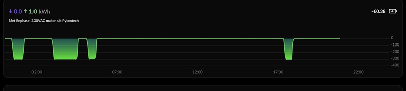

HermanGast schreef op zondag 28 januari 2024 @ 16:42:
Goed plan, zo ben ik ook ooit begonnen, en dat werkt nog steeds.
Met een Enphase IQ7X omvormer (van 48VDC naar 230VAC) en een losse acculader.
Als de zon schijnt laden, en als je het nodig hebt ontladen. Maar blijf binnen de grenzen van wat je accu aankan.

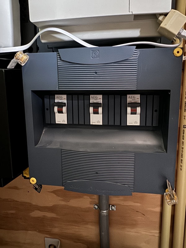

@JeroenH hoe kom je aan €1500,- voor overgaan naar 3-fase? Meterkast aanpassingen? Want anders dan dat kost het ongeveer 280,- bij Liander en hebben ze hun tekorten hier in de regio aardig weggewerkt naar 1 maand levertermijn.
M3P - M3LR - 6320Wp
  • asing
  • Laatst online: 16:01
bokkow schreef op maandag 29 januari 2024 @ 11:12:
Ik twijfel nog een beetje over de locatie waar ie bij mij komt te hangen. Rondom de omvormer is schijnbaar 50cm ruimte de wens. Dat kan binnen maar ik lever daar best wat voorraadkast ruimte mee in. Anders denk ik er over misschien in het houten schuurtje te laten hangen en daar dan met wat isolatie platen een omkasting maken... Dat laatste zie ik eigenlijk ook niet zo zitten. Maar goed heb er nog 3 maanden de tijd voor.
Persoonlijk zou ik de accu niet buiten hangen. Accus zijn een stuk minder happy als ze te koud of te warm zijn. Dat merk je goed in een Tesla, die inlevert in range en laadsnelheid tot er een beetje temperatuur in zit.
Als je van 1 naar 3 fase gaat ben je verplicht ook een 3 fase hoofdschakelaar te installeren. Daarnaast moet je maar net plek hebben voor de uitbreiding en je meterkast moet "Up to code" zijn. Je mag je kast laten voor wat die is tot je een aanpassing moet doen. Na aanpassing moet de kast voldoen aan het nu geldende bouwbesluit. Is je kast verouderd, dan zal je een nieuwe kast moeten.
1500 euro all in is dan niet zo'n heel gek bedrag.

Mja, bij mij waren deze kosten 260,- all-in, huis van 2006 van 1F 1x40A naar 3F 3 x25A. Als de meterkast volledig op de schop moet dan kan het inderdaad oplopen (smeltzekeringen, stoppen, etc), 1500,- blijf ik veel vinden maar goed misschien omdat ik dicht op het spreekwoordelijke vuur zit hiermee.
Ruimte is voor stap van 1F naar 3F niet een punt want enkel de meter en hoofdschakelaar worden vervangen. De hoofdschakelaar draag je bij vervanging ook geen extra kosten (tenzij deze echt oud is), daar moet de netbeheerder in voorzien. De rest van de groepen kunnen blijven zoals ze zijn en eventueel zou je ze kunnen verdelen over de fases die je extra krijgt natuurlijk. Zou je een batterij van Zonneplan willen dan zijn meterkast aanpassingen (op voorwaarde van 3F reeds aanwezig) inbegrepen in de prijs. Ook dat maakt dit gewoon een goede deal.

Ik heb die verzwaring moeten doen vanwege de Tesla. De kast was op dat moment al 40 jaar oud en absoluut niet up to code. Plek te weinig, te weinig aardlek etc. Het ging in 2 stappen. Eerst moet de electricien komen om de 3 fase hoofdschakelaar te plaatsen. Daarna kwam de netbeheerder voor de aansluiting van 3F en een nieuwe electriciteitsmeter. Dat laatste is overigens wel een gezicht :P . Als ik aan de stroom ga werken zet ik even de zekering om. Dat werkt niet als dat de voediingslijn is voor de hele straat. Dus dikke handschoenen, gezichtsmasker etc. Je moet geen Parkinson hebben als monteur.... :+
Dat van die meterkast wordt niet zo heet gegeten als de soep wordt opgediend. Anders zou je in een jaren 30 woning alltijd een nieuwe meterkast nodig hebben.

Makrolon schreef op maandag 29 januari 2024 @ 10:27:
Cool, hoe stuur je zon Enphase omvormer aan dan? Gewoon schakelaar tussen de accu en omvormer?
Ja, dat werkt prima. Ik gebruik HomeWizard slimme schakelaar en stop met ontladen als wattage door ondergrens gaat. Dan trek ik de accu niet helemaal leeg…. Het laden alleen als er voldoende PV is, ook met slimme schakelaar.

bokkow schreef op maandag 29 januari 2024 @ 11:41:
...De hoofdschakelaar draag je bij vervanging ook geen extra kosten (tenzij deze echt oud is), daar moet de netbeheerder in voorzien. ...
Dit is onjuist. Je moet zelf vóór het bezoek van de netbeheerder zorg dragen voor een 3-fasen hoofdschakelaar in de meterkast.
Je kunt er wel een trucje mee uithalen zodat je niet onder spanning hoeft te wisselen. Zet m gewoon naast de bestaande 1-fase hoofdschakelaar, maar sluit hem verder niet aan. De netbeheerder zal de 3-fasen meter aansluiten op de nieuwe HS, vervolgens zet je die uit en sluit je de meterkast aan op de nieuwe HS. Oude kan er dan uit want die is niet langer gevoed.
[ Voor 32% gewijzigd door hesselbeertje op 29-01-2024 12:50 ]

hesselbeertje schreef op maandag 29 januari 2024 @ 12:41:
Scusi, hoofdschakelaar, hoofdzekering.
Deze kwam inbegrepen bij ons:
Afbeeldingslocatie: https://tweakers.net/i/FtJxnD2_dFnvOD2P89Nh9Sra2xU=/x800/filters:strip_icc():strip_exif()/f/image/qrd9l3uXMqFKHYT2dzELFjZp.jpg?f=fotoalbum_large
Schakelaar, afhankelijk van wat je koopt paar tientjes. Uitgaande van dat je niet alle groepen hoeft te vervangen zijn de kosten niet zo gigantisch als hiervoor werd geschetst was mijn punt.

bokkow schreef op maandag 29 januari 2024 @ 12:51:
Deze kwam kosteloos bij ons:
Bekende en veel gemaakte vergissing. Dit zijn idd je hoofdzekeringen, in dit geval uitgevoerd als automaten. Hoofdschakelaar zit boven de meter, in je 'eigen' deel.

hesselbeertje schreef op maandag 29 januari 2024 @ 12:52:
Zoals ik al zei in de post die je quote.

Ik heb geen Nexus afgenomen van Zonneplan, maar wel zonnepanelen. Die omvormer zit in mijn schuur die aan het huis zit. Ze hebben bij mij toen een gat geboord in het beton en zo de kruipruimte in onder de meterkast.
Geen idee of dit ook een optie is bij jou.

Servowire schreef op maandag 29 januari 2024 @ 20:25:
Ja nou dat dacht ik ook. Maar mevrouw servowire zei het wel spannend te vinden als je een dikke LifePo4 via MC4 aan een paar Enphase inverters te koppelen en........ dan werkt het.
Ja hoor, dat werkt zeker. Heb aan m’n 26kWh Pylontech (48V) set een Enphase IQ7X gehangen om te zien of en hoe dit werkt. En dat doet het prima. Als extra 300W capaciteit naast de Victron omvormers. Niet regelbaar, gewoon continu zo’n 300Watt extra omvormen. Er zit wel een risico in als je een Micro neemt die minder voltage aan kan, die gaat meteen stuk. De X doet het prima op dit voltage.
Of de 46-50Volt nu van een zonnepaneel komt of uit een accu. Ik zie of meet geen verschil.
Maar de IQ7X is toch niet echt te vergelijken met de IQ8 series die in de Enphase thuisbatterij zitten, die hebben veel meer rekenkracht, worden aangestuurd en zijn volledig regelbaar.
Afbeeldingslocatie: https://tweakers.net/i/eQKg4RxpsBsOFIPr3mZBsxDFCdk=/x800/filters:strip_icc():strip_exif()/f/image/Ye142Ea2WxJ1DpVK6wf6k1JX.jpg?f=fotoalbum_large
Doet paar uur per dag mee. En heeft wel een eigen zekering.
Afbeeldingslocatie: https://tweakers.net/i/egAgVt4xmcZmQcoX7UIiOk7CSUk=/800x/filters:strip_icc():strip_exif()/f/image/cZK5LpaOPfPmy9JKegJ0rXzc.jpg?f=fotoalbum_large
Ik denk zelfs dat de efficiëntie best goed is van zo’n micro. Geen actieve koeling, betrekkelijk weinig warmteafgifte.
Afbeeldingslocatie: https://tweakers.net/i/dxlKDhcCzRso276YeJeicwxTKD8=/x800/filters:strip_icc():strip_exif()/f/image/xp1FO7kSg0MK8gMZNFpczANW.jpg?f=fotoalbum_large
(De IQ7X hangt al een paar maanden aan dit setje en levert braaf af en toe wat extra Watt)
[ Voor 48% gewijzigd door HermanGast op 29-01-2024 21:29 ]
