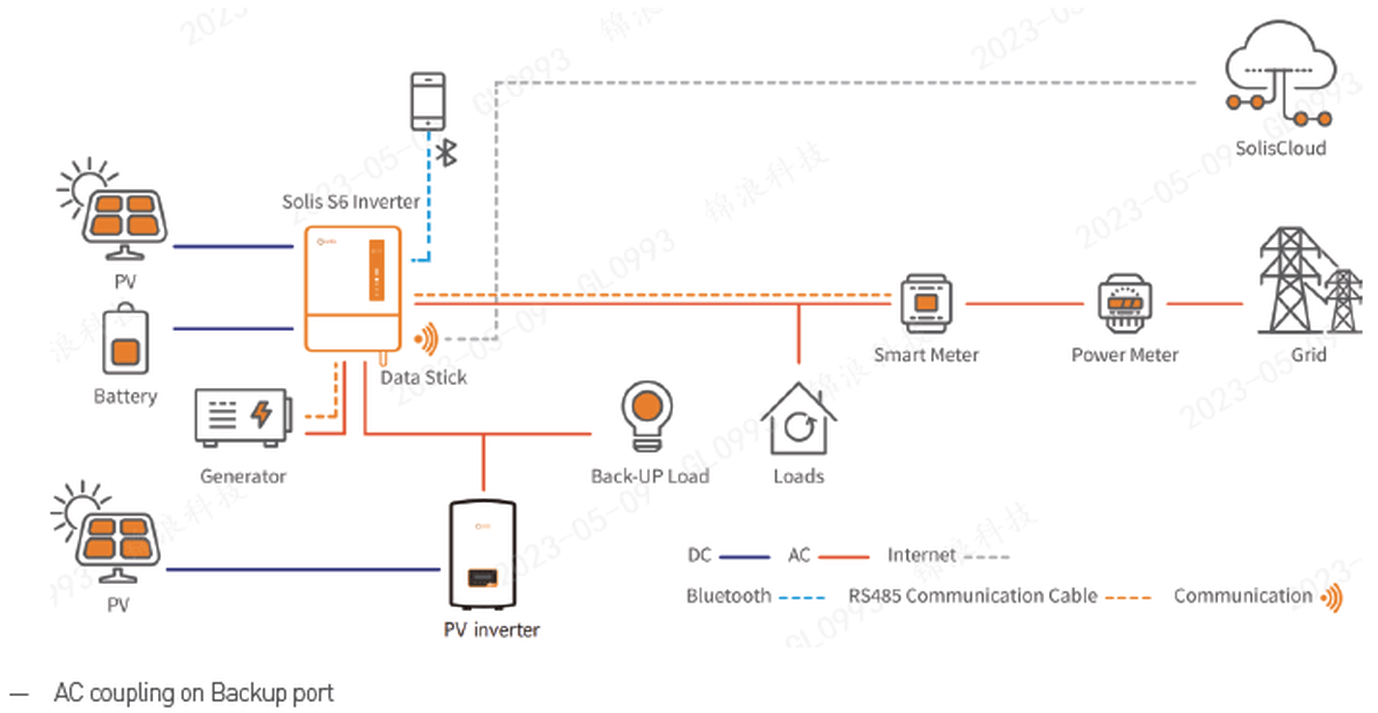

Ik kwam deze nog tegen over de Solis omvormer die bij de Zonneplan Thuisbatterij zit: https://www.solisinverter...e/Solis_Seminar_54-uk.pdf
Afbeeldingslocatie: https://tweakers.net/i/5msXaH8d4vRj4Z8UbN1cBnQLNBA=/full-fit-in/4000x4000/filters:no_upscale():fill(white):strip_exif()/f/image/x0WngmFr9EnEk2KL2iPC8nP8.png?f=user_large
Voor stroomuitval of maximaal zelfgebruik zijn er volop opties.
Zal vast niet toegestaan zijn zolang je gebruik wilt maken van de Powerplay vergoeding, maar toch goed om te weten voor toepassingen nadien.

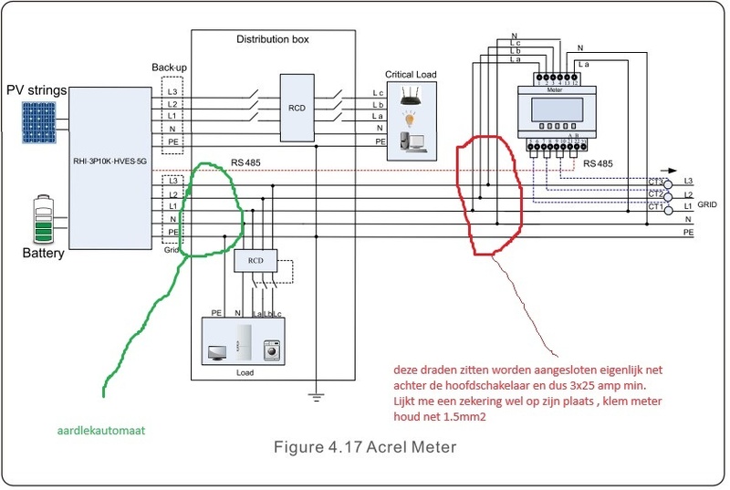

Ben dan ook benieuwd hoe ze dan ook staan tegenover de installatie van de backup uitgang naar de groepen, het was hier best wel een gedoe de documentatie die er bij zit was ook niet echt fijn. Ik had wat discussie over het afzekeren van de speciale meter die er bij zit. Volgens support hoefde dat niet...ehhh :?
Afbeeldingslocatie: https://tweakers.net/i/DWrLJl25goIlUm8IRYkhK-SxwmY=/800x/filters:strip_icc():strip_exif()/f/image/lRKvRy9m8B4slZbAxZ7Mw14A.jpg?f=fotoalbum_large
Die rode cirker daar kan je 1a zekeringen toepassing bijv. zekeringklem voor dinrail(volt meting ingang zo te zien)
Rechts zit ook nog de voeding van de meter, die zou ook nog een zekering kunnen gebruiken.

Dat heb ik ook gedaan, op de dinrail zekeringhouders geplaats en glas zekeringen er in gedaan. Voor de omvormer zit gewoon een 3 fase alamat . Ik vond het een achterlijk antwoord van support.

Cr4sH schreef op donderdag 25 januari 2024 @ 21:12:
Ik zou dan zoiets plaatsen:
Afbeeldingslocatie: https://tweakers.net/i/rdd5ItzHkklm7ZLOwqILPZCY-m8=/full-fit-in/4000x4000/filters:no_upscale():fill(white):strip_exif()/f/image/SZe6v5okHKby2Lt0LtQohuPl.png?f=user_large

Jojan265 schreef op vrijdag 26 januari 2024 @ 22:41:
Heb nu rijgklemmen met glaszekering voor de netbewaker, maar deze is ook wel erg mooi. Zoekterm?

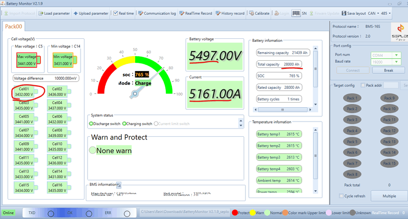

Iemand ervaring met de seplos software?
Als ik filmpjes online bekijk dan kloppen alle voltages. In mijn scherm heb ik:
cell voltage 3432 Volt (dus factor 1000 verkeerd)
pack voltage 5497V (dus factor 100 verkeerd)
Current ook factor 100 verkeerd
Amp hours ook factor 100 verkeerd
Hoe krijg ik dat goed?

Heb je wellicht bij je instellingen een komma gebruikt ipv een punt.
Ook bij de temperatuur heb je een factor 100 te veel.
Homey, HA, Sessy, Starlink, Sat_IoT, Ubiquti

Zo kwam hij uit de doos. Dus nog geen instellingen echt aangepast, behalve de capaciteit van de cellen.
Dit zijn ook uitgelezen waardes.. Dus geen idee hoe ik daar met een punt of komma iets zou kunnen veranderen. Naar de victron via can communiceert ie wel de juiste voltages etc

Kan je niet instellen hoe hij , en . leest?

Ok gevonden op een duits forum.. komt inderdaad door het lezen van . en ,
beetje jammer dat de enige manier om dat in te stellen is door hem in de windows settings aan te passen.
dus nu de , als 1000tal seperator en de . als decimaalteken in windows ingesteld en nu werkt t.

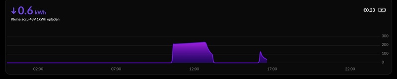

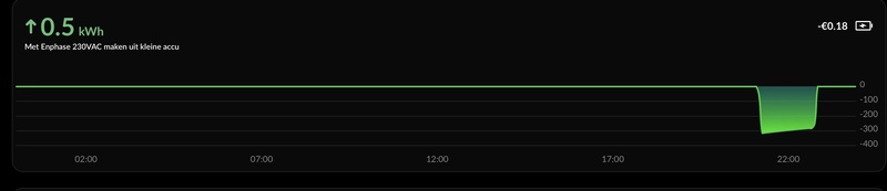

Goed plan, zo ben ik ook ooit begonnen, en dat werkt nog steeds.
Met een Enphase IQ7X omvormer (van 48VDC naar 230VAC) en een losse acculader.
Als de zon schijnt laden, en als je het nodig hebt ontladen. Maar blijf binnen de grenzen van wat je accu aankan.
Afbeeldingslocatie: https://tweakers.net/i/dovUddXbzgu4bh2tPq13zZjzjNs=/800x/filters:strip_icc():strip_exif()/f/image/qzz4GTSuUMBgEDPUeiTSTqaj.jpg?f=fotoalbum_large
Afbeeldingslocatie: https://tweakers.net/i/-2ZvlfEGLLHky9SgFHeI3C6qZFQ=/800x/filters:strip_icc():strip_exif()/f/image/feohnqnqRMJ7kWtwoXAvp7aH.jpg?f=fotoalbum_large
[ Voor 35% gewijzigd door HermanGast op 28-01-2024 16:51 ]
