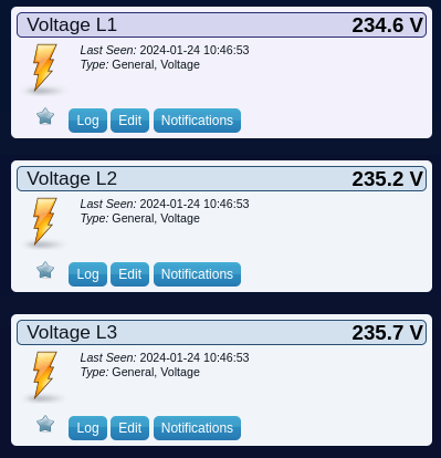

  • asing
  • Laatst online: 23:29
banaliteit schreef op woensdag 24 januari 2024 @ 09:21:
Interessant. Mag ik vragen wat de gevolgen hiervan zijn?
Technisch gezien wordt de stroom op de 3 fases door 1 generator gemaakt. Vroeger had iedereen standaard maar één fase. Koken, douchen en verwarmen ging op gas. Tegenwoordig zullen er meer 3 fase systemen aangelegd worden want electrisch koken, warmtepomp en EV komen eraan.
In principe zou iedere fase 230V moeten zijn. Echter, belasting door apparaten en teruglevering door panelen brengt onbalans. Dit is de situatie hier terwijl ik dit zit te tikken:
Afbeeldingslocatie: https://tweakers.net/i/2O3D2VT3w3bPu9hzd4GOpBhbs4M=/full-fit-in/4000x4000/filters:no_upscale():fill(white):strip_exif()/f/image/8rUCD2siTxBwfAbLkhTzV611.png?f=user_large
En de spanning op de eerste fase de afgelopen 24 uur:
Afbeeldingslocatie: https://tweakers.net/i/IVamXypMQjE-5lPSjVwmsahOxwM=/800x/filters:strip_exif()/f/image/iXanwLTyLJ5axdHUVqlKhOO3.png?f=fotoalbum_large
Het is nooit strak 230V. Het wisselt. Het is ook niet zo dat het laden van mijn Tesla ook maar enig effect heeft op dat voltage. 11kW pakken is helemaal niets ten opzichte van het totale vermogen.
Om niet teveel verschil onder de fases te krijgen dienen de verbruikers dus liefst om en om aangesloten te worden. Ook zal je installateur van je zonnepanelen meten welke van de 3 fases het laagste voltage heeft om je panelen op die fase aan te sluiten.
