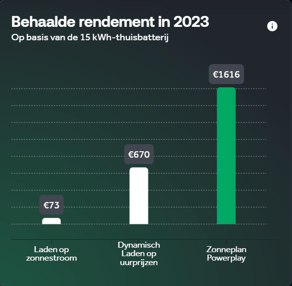

Fire71 schreef op vrijdag 19 januari 2024 @ 11:49:
Maar… zou de onbalansmarkt echt 15 jaar lang gelijk blijven?
Gokje : nee.
De reden dat dit nu interessant is, is omdat we stroom niet kunnen opslaan om problemen met vraag en aabod glad te kunnen strijken. Er is sinds kort echter een verplichting om bij nieuwe zonneparken ook een batterij te plaatsen. Ook zal Vehicle-2-Grid opkomen. De onbalansmarkt is momenteel lucratief en dat graantje wil men meepakken.
En wat je nu dus ziet, interesse in een Sessy of Bliq zal toenemen omdat de BTW teruggevraagd kan worden.
Dus er zal nog steeds sprake zijn van onbalans. Die zal echter in heftigheid en frquentie verminderen vanwege al deze maatregelen. De opbrengst uit de onbalansmarkt zal om die reden ook afnemen.

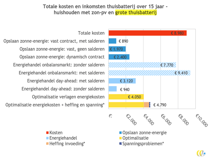

https://ce.nl/wp-content/...n_buurtbatterijen_Def.pdf
Daarin staat veel uitleg over de verschillende elektriciteitsmarkten en hoe deze in de toekomst kunnen gaan veranderen (voor zover dat nu in te schatten is).
Met name deze grafiek geeft inzicht:
Afbeeldingslocatie: https://tweakers.net/i/jZlMIsjH56PHG7bTWKASFANucCo=/800x/filters:strip_exif()/f/image/BmZLmgc4GPR28YljPHTin6nE.png?f=fotoalbum_large
Een 'grote' thuisbatterij is hier een batterij van 10kWh met een omvormer van 5kW. Hiervoor is in het rapport een inschatting gemaakt dat deze ca. 9000 zou kosten. Zonneplan heeft echt wel een prijsdoorbraak gemaakt, aangezien de dubbele capaciteit (zowel in opslag als vermogen) voor een lager bedrag (8000 euro) wordt aangeboden. De BTW-teruggave helpt hierbij natuurlijk mee.
Eigenlijk is het 10kW - 20kWh model gelijk aan 2x een grote thuisbatterij uit dit rapport. De verwachte opbrengst op alleen de onbalansmarkt is dan 18820 euro met salderen en 15540 euro zonder salderen. De inschatting van Zonneplan is wat hoger, maar naast onbalans (die zal prioriteit hebben) kan je ook nog opbrengsten realiseren uit de day-ahead markt. Dan kom je uit op 25060 euro met salderen. Zonder salderen is het aantrekkelijker om eigen zonne-energie op te slaan en die op het duurste moment te verkopen dan om te handelen op de day-ahead markt - de opbrengst daarvan is 4800 euro, dus 20340 euro over 15 jaar is de opbrengst zonder salderen. 25060 euro in 15 jaar = 1670 euro per jaar en komt redelijk overeen met de inschatting van zonneplan. Na afbouw salderen kom je echter op een lagere opbrengst van ca. 1350 euro per jaar uit.
Bij het opstellen van dit rapport is rekening gehouden met toename van de energieopslag in de komende jaren. Echter, als dit een groot succes gaat worden (niet alleen zonneplan, maar ook andere aanbieders) dan zal de batterij-capaciteit sterker toenemen dan ingeschat - en de opbrengsten uit de verschillende markten afnemen t.o.v. de verwachting.
Ook wel iets om rekening mee te houden: de invoering van een capaciteitstarief zoals dat in België bestaat gaat wel een flinke deuk in dit businessmodel slaan. De 10kW die je nodig hebt om flink van de onbalansmarkt te profiteren zou wel eens prijzig kunnen worden. Aan de andere kant hebben netbeheerders er ook wel belang bij dat (thuis)accu's een succes worden, dus misschien zal het mede hierdoor zo'n vaart niet lopen.

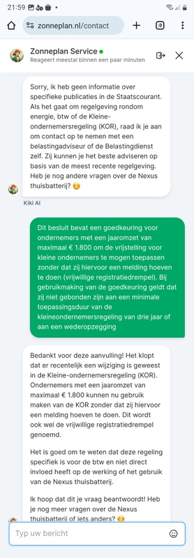

nicodier schreef op vrijdag 19 januari 2024 @ 11:13:
Kan ik tussentijds het contract opzeggen en later terugkomen? Wordt Powerplay dan kosteloos opnieuw geactiveerd?
Ja, je kunt altijd je Zonneplan Energie contract opzeggen. Maar let op, als je besluit om Zonneplan Energie op te zeggen, ontvang je geen Powerplay vergoeding meer. Als je later besluit om terug te komen, kan Powerplay weer worden geactiveerd. Echter, de besparing met Powerplay is ongeveer tien keer zo hoog dan zonder Powerplay. Dus het is financieel gezien niet voordelig om tussentijds op te zeggen.

Je moet het zo zien : de consument koopt en plaatst de accu. Zonneplan neemt deze op in een virtuele grid en regelt het laden en ontladen op de tarieven van de onbalansmarkt. Dat is zeer lucratief, dus de winst wordt verdeeld. Een beetje voor de consument en een beetje voor Zonneplan.
Je krijgt als consument die tarieven nooit als keuze. Dat is hun nieuwe kip met gouden eieren.
De Sessy werkt met de tarieven die je wel kan kiezen. Niet zo lucratief als de onbalansmarkt maar geen last van vendor lock in.

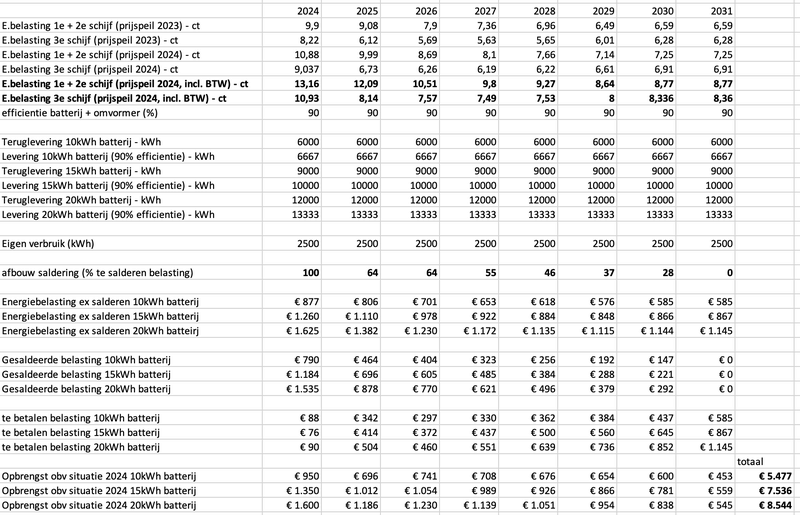

Ik heb een inschatting gemaakt van de impact van de veranderingen in de energiebelasting op elektriciteit en de afbouw van de salderingsregeling op de businesscase voor de 'zonneplan-accu' - ik denk dat het goed is om te realiseren dat met name de afbouw van de salderingsregeling best een impact heeft op de businesscase - de verlaging van de energiebelasting op elektriciteit in de komende jaren verzacht dit enigszins.
Uitgangspunten:
90% roundtrip efficientie batterij + omvormer (volgens ZP - dit is de waarde waarmee ze de potentiële opbrengst berekenen - is waarschijnlijk aan de hoge kant - 80-85% is realistischer.
Alleen thuisaccu - geen zonnepanelen (met zonnepanelen kan in de latere jaren eigen geproduceerde stroom worden opgeslagen voor gebruik - daarmee ontwijk je energiebelasting wat de businesscase wat beter zou maken, voor 2024 maakt wel of geen zonnepanelen overigens niet uit).
Eigen verbruik 2500kWh per jaar - dit is van belang omdat je met een thuisaccu die flink wordt gebruikt al vrij snel in de (lagere) 3e schijf van de energiebelasting terechtkomt.
Energiebelasting volgens huidige plannen - geïndexeerd t/m 2024.
Afbeeldingslocatie: https://tweakers.net/i/NiyQTISIOV5D2aXR1YKZpJdmtlY=/800x/filters:strip_exif()/f/image/pnPfzqOixoOpCukQSrvWvxEI.png?f=fotoalbum_large
Ik kom hiermee op een terugverdientijd van 7 jaar voor de 15kWh en 20kWh batterij, 9 jaar voor de 10kWh batterij. Maar ook afnemende opbrengst in de loop van de jaren (dus minder potentie voor winst in de jaren nadat de accu is terugverdiend). Ik zou in ieder geval zeker niet uitgaan van de opbrengstcijfers die door Zonneplan worden gegeven - deze zijn op basis van de huidige situatie - en nogal afhankelijk van 100% salderen.
De opbrengsten kunnen lager worden als er heel veel batterijen worden geplaatst - en dus concurrentie op de onbalans- en andere markten. En hoger als de prijsverschillen of onbalans toe gaat nemen de komende jaren. Er zit dus best wel wat speculatie in, en e.e.a. hangt dus erg af van de toekomst van de salderingsregeling - niet gek om in ieder geval even te wachten tot de eerste kamer hier een uitspraak over heeft gedaan (wordt de salderingsregeling niet afgeschaft dan gaat de businesscase namelijk erg vooruit).

Het zou alleen al interessant zijn hoe ze aan die 1600 euro's over 2023 voor de Nexus accu komen en hoe die zich over jaar opbouwd, zodat duidelijk van welke markt het rendement nu afhankelijk is.
Want ze handelen niet op de landelijke onbalans markten als FCR, aFRR of mFRR (anders vraag het Kiki)
Ik heb bijv in 2023 naar aFRR gekeken omdat ik mijn thuisaccu als twee onafhankelijke kan laten functioneren en of het te combineren zou zijn door bepaald vermogen deel van accu beschikbaar te stellen aan een BSP
De voorwaarde zoals bij 10.1 voor vrije biedingen, is echt een struikelblok voor mijn allocatiepunt (wat je slimme meter is), met een systeem dat handelt op basis van day a head er naast
-een vermogensverandering zichtbaar is binnen 30 seconden na een delta-setpointverandering
Welke onbalans markt die chatbot kiki wel bedoeld wordt me niet duidelijk, ik krijg steeds meer de indruk dat regelvermogen congestie wordt bedoeld maar die verdwijnt grotendeels als verzwaard is.
Lokale onbalans zou dan het aangeboden regelvermogen als CSP zijn, wat minimaal 100kW is voor 1 onbalansperiode is, zie bijlage 11 hoe dat geregeld is

Hier ook gevalletje ZZP (BTW plichtig) waarbij de zonnepanelen en energierekening op naam van mijn vrouw staan (KOR). Lijkt me ook erg interessant om zakelijk een thuisbatterij aan te schaffen en aanspraak te maken op EIA en KIA maar twijfel net als een aantal anderen in dit topic of dit zomaar kan. Voornamelijk ivm het energiecontract dat op naam van mijn vrouw staat (vereist vanwege de zonnepanelen), als ik het op mijn naam zet dan zou forfetair BTW moeten afdragen over de opgewekte stroom en wellicht ook over de 'winst' op de thuisbatterij? Lastig! kent iemand een fiscalist/partij die hierin gespecialiseerd is?
