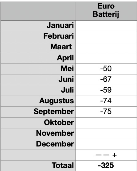

NB,... zeer zeker niet bedoeld als "goed/fout" discussie,
Maar ter vergelijk mijn 14.3kWh solar edge batterij die ik tot 100% oplaad en tot 10% ontlaad.
Ik laad/ontlaad op maximaal vermogen = 5kW dus C=0.35
Euro's zijn berekend als: laad/ontlaad_power x actuele dynamisch prijs. Daar zit RTE dus bij in.
Experimenteel heb ik eerder al bepaald dat mijn RTE 89% is. Jij hebt een iets lagere RTE maar een iets grotere batterij. Euro verdienste is vergelijkbaar.
Ik gebruik geen "Predbat" maar een eigen gemaakte controller. Die koopt op goedkoopste tijden in en verkoopt op de duurste tijden en inderdaad met een ondermarge in verband met verliezen.
Afbeeldingslocatie: https://tweakers.net/i/xTI29cWvn3A5qE5RxcCXi2j1nlw=/fit-in/4000x4000/filters:no_upscale():strip_exif()/f/image/qw0JdAk8XkF0eKlsiDisNICd.png?f=user_large
"Van scratch" zelfbouw home-automation, Solaredge 14.4kWh thuisbatterij & 57 PV panelen 9000kWh/jaar, 135heatpipes, 150L zonneboiler, 2x 3kW Vaillant water/water warmtepomp vws36/4.1, smartEVSE laadpaal, 1wire/X10/P1, Jacuzzi, Sauna, Ioniq5 EV

Zo, eindelijk tot aanschaf overgegaan. Na lang wikken, wegen en plannen van werkzaamheden voor het veilig buiten kunnen zetten van de accu's om dit vervolgens uit te stellen omdat persoonlijke omstandigheden dit niet toelaten, heb ik het oorspronkelijke plan vooruit geschoven en kies ik een tussenoplossing. In plaats van 32kwh en een externe omvormer van 10kw op 3fase, komen er nu 2 stuks Solarflow 2400AC + met elk een uitbreiding. Totaal dus 10,6kWh. Ik had eerst nog InDeVolt op het oog, vanwege semi solid, meer vermogen met de nieuwe omvormer en interoperabiliteit van de diverse uitbreidingsaccu's. Maar ik kon de Zendures nu enkele tientallen procenten goedkoper krijgen plus veel betere RTE. Volgend jaar ga ik pogen dan alsnog die plek te realiseren. Dan ligt het het meest voor de hand om uit te breiden met nog een Zendure voor 3fase. Maar wie weet is de behoefte aan 32kWh dan wel heel groot :P
Spul gaat offline draaien, aangestuurd door een nader uit te zoeken Home Assistant integratie. Ik wil enerzijds m'n eigen opgewekte stroom (heb 10kWp liggen) gebruiken daar waar het bespaart, óf verkopen op de momenten dat het meer opbrengt. Anderzijds wil ik waar het financieel interessant is ook handelen als er weinig zon is. Of bijvoorbeeld in de lente/zomer overdag laden, avond ontladen, 's nachts laden en gedurende de ochtendpiek ontladen. Uiteraard alleen als het rendabel is.
Metsubsidie schreef op vrijdag 9 oktober 2026 @ 09:57:
Het is natuurlijk afwachten maar vermoedelijk kan in de toekomst een dynamisch contract in combinatie met de hogere leveringskosten en een accu toch wel voordeel opleveren.
Je laad dan in de winter vooral op de goedkope momenten de accu vol om die opgeslagen stroom weer op dure momenten zelf te kunnen gebruiken resp verkopen. Als ik dat zo zie kan dat al interessant zijn met een 5 kwh accu die in de middag laad en rond 17.00-22.00 uur ontlaad en vervolgens weer s'nachts oplaad om te ontladen tussen 6.00 en 10.00 uur.
Alle kleine beetjes helpen immers.
Ik heb enige tijd terug eens uitgerekend wat een acch per kWh laden en ontladen kost op basis van RTE, aantal cyclussen, terugloop van accucapatiteit en dergelijke. Ik ging toen uit van een Marstek Venus E V1 of V2 van 1500 euro. Ik kwam uit op een cent of 5 of 6. Als het verschil per kWh dus groter is tussen inkoop nu of inkoop bij direct verbruik later dan is het de moeite waard. Met een dynamisch contract zijn die momenten er vaak genoeg. En accu's zijn onderhand ook nog iets goedkoper geworden.
[ Voor 4% gewijzigd door JT op 09-10-2026 15:06 ]

JT schreef op vrijdag 9 oktober 2026 @ 15:05:
Ik kom bij genoemde bedragen al op 5 a 6 cent alleen al de afschrijving per kwh.
Je moet dan ook nog 20 % RTE verliezen mee tellen.
Bijv je koopt in 5 kwh a € 0,25 = € 1,25
Afschrijving 5 * 0,05 = € 0.25
Totaal kosten € 1,50
Je moet dan 4 kwh verkopen tegen € 0,375 om quite te spelen.

Metsubsidie schreef op vrijdag 9 oktober 2026 @ 15:21:
Ik heb nog een keer gezocht want ik kon het net niet vinden maar ik heb toch mijn berekening gevonden. Ik kwam toen uit op een afschrijving van 6ct/kwh maar daar moet nog wel RTE bij gerekend worden. Vandaag kan dat dan mogelijk niet uit, maar morgenmiddag laad je voor 14ct en in de avond kun je vanaf 18:30 tot 21:00 ontladen voor >30ct met tussen 18:45 en 19:45 >34ct. Maar ik denk dat op jaarbasis mijn grootste winst gaat zijn dat mijn accu's zonne-energie pakken als het "goedkoop" is, dat wil zeggen dat de opbrengst laag tot nihil of zelfs negatief is. Om deze dan in de avond weer het net op te gooien. Als ik dan van 1ct naar 25ct opbrengst ga dan is dat natuurlijk mooi. En op de dure dagen niet de energie voor bruto 5ct terugleveren (wat volgend jaar zonder saldering vaak voor zal komen) maar opslaan voor de avonduren wanneer het me 25ct kost om af te nemen.
