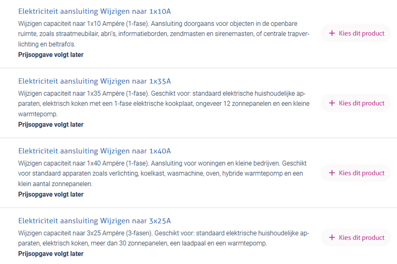

  • maarten12100
  • Laatst online: 12-10 23:28
Olaf van der Spek schreef op zaterdag 10 oktober 2026 @ 23:01:Je zit al snel met een VvE of verhuurder die het niet toestaan en met geluidsnormen.. welk model heb je zelf opgehangen?
Het is spijtig dat verduurzaming en verbetering van het comfort zo in de weg wordt gezeten. Zo'n airco regelt eigenlijk alles behalve ventilatie (verwarmen, koelen ontvochtigen) en zeer efficiënt .
De geluidsnormen zijn wel begrijpelijk maar met deze moderne units moet je bijna je gezicht tegen de buitenunit aandrukken wil je het horen boven de wind. Ook zijn die buitenunits oerlelijk, ik heb er een houten kastje overheen gezet.
De unit bij mijn ouders is een Bosch Climate 3200i het is een van de kleinere versies met 3,5 kW warmte output en elektrisch verbruik rond de 1 kW. Volgens mij is het eigenlijk Midea met een Bosch logo. Kosten voor de binnen en buitenunit waren zo'n 500 euro incl verzending van italie naar frankrijk.
1x10A was (is?) geen optie voor normale huizen.
Het was via mijnaansluiting bij Liander wel te kiezen. Er stond wel bij dat het doorgaans voor objecten in de openbare ruimte is. Kan me niet voorstellen dat de installateur het wat uitmaakt wat voor getalletje er op de hoofdzekering staat of dat hij nog een keer mag terugkomen als het te weinig blijkt.
Afbeeldingslocatie: https://tweakers.net/i/Lo2nLSxJwwM7T5obwGatKvqpeyU=/800x/filters:strip_exif()/f/image/vhiPDbnZZN20Gl9X4iDVPVXq.png?f=fotoalbum_large

@maarten12100 Een 1x10A voor een woonhuis wordt geweigerd en kon je vroeger ook alleen zakelijk aanvragen.

Voor de "liefhebber" van 1 x 10 ampère woningen een artikel van 21 oktober 2021 met een voorbeeld. (Oke, wel met 40 zonnepanelen op het dak ;)). Het kan dus gewoon...
woning met 1 x 10A aansluiting
Diablo3
  • Shoot_me507
  • Laatst online: 10-11 13:01
Tao schreef op zondag 11 oktober 2026 @ 20:29:
Dit is best interessant. Ik zie echter dat mijn piek verbruik in 1 dag enkel uit de warmtepomp al 70,5kWh was op 10 januari. Met een 100kWh accupakket om te bufferen en een mooie overcast waardoor de panelen niks opleveren wordt het met een 10A netaansluiting wel spannend :-).
Wellicht op die dagen toch weer een beetje hout verstoken om de woning op te warmen.
Ik lees daarnaast dat de ACM richtlijn ook voor de 10A aansluitingen gaat gelden. Dus als je die heel “zwaar” gebruikt zal dat ook redelijk kosten.
