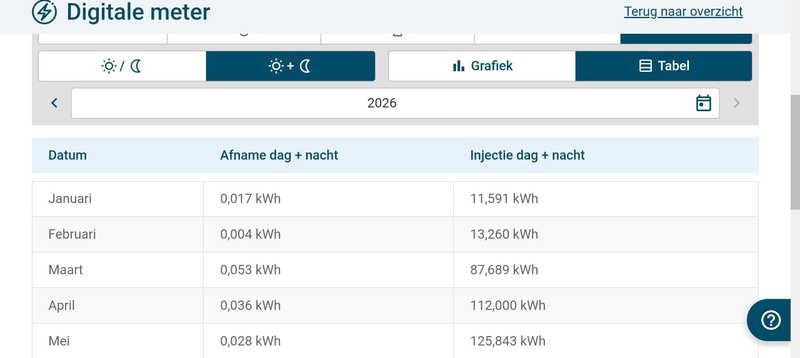

Dat is wel aan te nemen. Dan zal het nachtverbruik hoger zijn. Handig om dat ding dan overdag aan te laten staan draaiend op PV stroom.
De thuisbatterij staat in de opslagruimte…. Daikin multisplit Airconditioner verbruik voor Juni in getal en gesplitst per ruimte.
De grafiek toont het gecombineerd verbruik vanaf Januari.

Met mijn ruim 8 kWh batterij haal ik met gemak de volgende dag met vaak nog 50% restcapaciteit over. De komende manden zal dat wel wat minder worden, met een beetje geluk ga ik eind oktober wel halen.
Op het hele jaar gezien en door saldering kom ook op een negatief verbruik uit.
Zal me volgend jaar niet meer lukken. Ook niet met mijn nieuw dynamisch contract.

In tegenstelling tot netafname heb je dan een kleine netteruglevering.
Ik stel mijn gridsetpoint in op -10W. De regeling streeft dan niet letterlijk naar nul op de meter maar naar -10W op de meter. In de praktijk betreft dit nagenoeg nul netafname en een 200 tot 300Wh netteruglevering per 24 uur.
nee, ook dan kun je toch verbruik hebben, het de hele dag een setpoint van -10W (ik gebruik -30W) gebruiken betekent dat je netto aan het eind van de dag wellicht op 0 staat maar dat is doordat je dan aan het salderen bent. Maar eigenlijk ben je natuurlijk gewoon wat aan het gebruiken (de pieken) en aan het terugleveren. Als dat terugleveren niks meer oplevert betaal je natuurlijk wel voor die pieken.
Mijn Victron 3fase oplossing kan per fase maximaal 400W per seconde bijregelen (om het net te beschermen) dus een waterkoker van 2900W op een fase heeft ongeveer 2 sconde nodig voor het weer op 0 bijgeregeld is (alle 3 de omvormers doen ongeveer ⅓ ).
de weg naar de top begint met de eerste stap, en als je er bent snel weer terug. reizen is leuker dan er zijn.
  • IvoB2
  • Registratie: April 2019
Inderdaad, netafname kan altijd nog maar je kan deze wel zo klein mogelijk trachten te houden.
Het zal voor iedere situatie weer anders zijn.
Ik woon in België en heb al jaren een digitale meter. Dan is van salderen sowieso al geen sprake meer.
Het gridsetpoint (om effectief nul netafname te behouden) is eveneens een individueel gegeven en hangt van je verhouding productie, opslag en capaciteit en de beschikbare vermogens van de omvormer(s).
Wanneer ik op het einde van de dag op "nul" sta dan betekent het ook effectief dat er nul Wh netafname was gedurende die periode. Niet dat er gesaldeerd werd tussen netafname en netinjectie (dat is in Vlaanderen niet meer van toepassing bij een digitale meter met afzonderlijk telwerk voor afname en injectie).
Ik gebruik ook geen 3f netaansluiting maar een 1f netaansluiting. Intern moet er dus ook niet gesaldeerd worden.
Ik ontken niet dat -10W voor iedere situatie opgaat. Het is een individueel gegeven. Bij de een zal -10W de beste resultaten geven en voor de ander -50W en voor weer een ander iets daar tussenin.
Na geruime tijd bijregelen van mijn gridsetpoint ben ik proefondervindelijk tot de conclusie gekomen dat een gridsetpoint van -10W voor mijn situatie de beste resultaten oplevert (nauwelijks netafname en op dagbasis een 200 tot 500 Wh netinjectie.
De meeste dagen eindigt mijn etmaal dan met 0 Wh netafname met af en toe een dag met 1 tot 10 Wh netafname op basis van het gridsetpoint.
Over geheel 2025 was mijn totale netafname 15,4 kWh en dat kwam niet door de vertraging in de meetmodule maar was grotendeels netafname van één dag, nl. 24 december (om voor de hand liggende redenen :) )
Om alle twijfels bij je weg te nemen, hier de cijfers van de netbeheerder mbt netafname en netinjectie van de voorbije week. Er was op die acht dagen juist geteld één dag met netafname en dan bedroeg het totaal voor die dag 1 Wh.
Netafname is dus wel te vermijden (voor wie dat wil) en is een combinatie van de individuele situatie met het individueel ingestelde gridsetpoint.
Afbeeldingslocatie: https://tweakers.net/i/JEmoQkPwUt5xCmQ6psV2KFkglVQ=/800x/filters:strip_icc():strip_exif()/f/image/TBDPsgo99aTub6LibJOvUFXA.jpg?f=fotoalbum_largeMijn verhouding kostprijs netafname/netinjectie ligt bij mijn huidig energiecontract ongeveer 1 op tien (je betaalt dus all in tien keer meer voor netafname dan je netto krijgt voor netinjectie). Maar mijn netinjectie lag in 2025 meer dan tien keer hoger dan de netafname dus ook dat saldo was - voor mij - positief en ging van de vaste aansluitingskost af.
Maar vanaf 1 juli a.s. wijzigt deze verhouding (ik schat naar een verhouding van 1 op 5 maar dat is voorlopig nog koffiedik kijken).
Voor 2025 was mijn streefdoel een zo klein mogelijke netafname en een zo hoog mogelijke zelfvoorzienigheidsgraad.
Op dat vlak is mijn strategie voor 2026 meer een economisch model geworden en streef ik naar 400 kWh netafname.
Maar die extra netafname moet dan niet naar mijn hushoudelijke verbruikers gaan maar naar het laden van de BEV (omdat de netto laadvergoeding - ook al komt deze uit het net - zo'n 50% hoger ligt dan de all in netafname).
[ Voor 57% gewijzigd door IvoB2 op 26-06-2026 21:25 . Reden: Afbeelding toegevoegd ]

IvoB2 schreef op vrijdag 26 juni 2026 @ 18:25:
"Onvermijdelijke korte netafname?
Kan je dat nader toelichten?
Je hebt altijd wat over cq onder shot bij de vraag van een batterij met het verbruik, veroorzaakt door timing van de slimme meter met de P1 dongle en de HEMS. De regeling is toch blijkbaar niet snel genoeg om op extra vraag te reageren. Dus komt het systeem wat wattjes te kort die dan weer uit het net moeten komen.
Op een maand is dat bij mij circa 10 kWh, kan ik mee leven.

  • IvoB2
Jan-tweak schreef op vrijdag 26 juni 2026 @ 22:59:
Daar zit dan waarschijnlijk het specifieke verschil.
Ik maak niet gebruik van een PiB maar van een vaste Victron opstelling.
Dat is een open systeem met zeer veel regelmogelijkheden.
Ik maak ook gebruik van een afzonderlijke vermogensregelaar en niet van de P1 meter (die is al benomen voor de SWW-regeling en schakelt dan idd maar om de tien seconden met een min. telegram van 1 seconde).
Een Victron systeem moet binnen de 20 ms kunnen schakelen. Dan heb je veel gevoeliger meetapparatuur nodig.
Al mijn elektra hardware (digitale meter, inkomende kabel netaansluiting, batterijen, PV, batterij en aggregaat omvortmers,... staan ook in eenzelfde technische ruimte met zo kort mogelijke bekabeling
Vandaar het uiteenlopende resultaat.
Zoals je kan zien in voorgaande bijgevoegde plaatjes kan je dan wel echt op nul afname schakelen.
In de zomermaanden doet - voor mij - 10 kWh meer of minder er idd minder toe. Alhoewel ik het zelf zonde vindt om alsnog 10 kWh van het net te halen tegen de volle pot (salderen kan hier niet meer) wanneer het voorkomen kan worden. In de winter doet iedere kWh er echter wel toe. De opwek is dan sowieso gelimiteerd en iedere onnodige teruglevering (tegen een minimale vergoeding) moet je dan alsnog tegen de volle pot terug binnenhalen.
Mijn primaire doelstelling is ook een zo hoog mogelijke zelfvoorziening en onafhankelijkheid van netbeheer, energieleerancier(s) en wisselend of afwezig energiebeleid van de overheden.
Dat vraagt sowieso andere investeringskosten en voorzieningen dan streven naar louter nachtovverbrugging of bijna NoM gedurende een paar maanden per jaar.
Allemaal goede uitgangspunten waar niets mis mee is maar vraagt een andere uitrol.
Ik draai ook al enkele jaren "proef" alsof de woning off grid was.
De volledige woning staat continu in "back up" geschakeld en niet op "netvoorziening".
Zolang de batterijen voor een voldoende SoC aangevuld zijn en het vermogen van de omvormers aan de vraag kan voldoen komt alle benodigde energie uit de batterijen en staat de netaansluiting alleen klaar om als back up bij te springen indien nodig. Dat is ook nooit omdat de SoC van de batterijen te laag valt (daar heb ik de accu van de BEV als V2H voor) maar sporadisch omdat het beschikbare vermogen van de omvormers (even) overschreden wordt.
Ik heb het dus technisch niet nodig dat er stroomafname uit het net mogelijk is.
Dat de woning nog (monofasig) aan het net gekoppeld is heeft een zeer specifieke economische oorzaak te wijten aan de Vlaamse regelgeving. Ik krijg nl. op mijn eerste PV set (2011) 20 jaar lang een productievergoeding (Groene Stroom Certificaten) en kreeg op mijn eerste batterijset een aanzienlijke overheidssubsidie.
De voorwaarde voor de GSC is dat je deze alleen krijgt wanneer je netgekoppeld bent en voor de tweede moet je minstens tien jaar aan het net gekoppeld blijven. Ik heb de planning zo toegepast dat beiden gelijktijdig in 2031 aflopen (en dan is de netaansluiting niet meer nodig).
En ja dat geeft nu wat kleine "nadelen" zoals per dag een 300 Wh onnodige teruglevering (maar ik produceer toch al meer dan ik zelf verbruik en in Vlaanderen is er sowieso geen terugleverboete maar wel een vaste accijns op kWh netafname) en een vaste aansluitkost van een 160€ (wat economisch ook niet erg is want deze kost weegt niet op tegen de relatief hoge lopende productievergoeding en voor teruglevering krijg je toch een 2 tot 4 cent per geïnjecteerde kWh).
Een zeer specifieke oplossing dus voor een heel specifieke situatie (waar jullie vanaf 2027 ook deels rekening mee dienen te houden).
Ik hoop dat het nu wat duidelijker is geworden waarom ik - wat betreft mijn situatie - niet meer dan 400 kWh op jaarbasis van het net wil afnemen en terugleveren niet echt een probleem is.

  • IvoB2
Hier zit de vermogensmeter gewoon ingebouwd in de automatenkast en bekabeld rechtstreeks verbonden met de aansturing van het systeem (in deze een Cerbo GX).
Wanneer je een thuisbatterij aansluit op de P1 poort zou PV en thuisbatterij (bij uitval van net/DM) ook niet meer verder kunnen functioneren in eilandmodus (voor de volledige huisomgeving).
De P1 meter wordt hier helemaal niet gebruikt voor aansturen thuisbatterij.
De P1 meter is hier de allerlaatste stap in de keten na PV-productie, laden thuisaccu, laden BEV, verbruikers in en rond de woning. Meet deze dan nog "overproductie" die naar het net zou kunnen gaan wordt deze overproductie op basis van deze meting gestuurd naar een 300 liter SWW vat in COP1 modus (traploos van 1 tot 6500W).
En zelfs deze functie kan - indien gewenst - rechtstreeks bekabeld of draadloos op de Cerbo aangesloten worden via Modbus TCP.

  • IvoB2
Een volledig Victron systeem heb je inderdaad niet voor 2K maar kost ook geen 20K.
Mijn beginopstelling (5 kVA/15 kWh) kostte jaren terug 6500 euro (geplaatst en gekeurd).
En daar ben ik minstens 9 maanden per jaar 99% zelfvoorzienend mee (icm 5.0 kVA/5.6 kWp PV).
Daar heb je nu uiteraard al veel meer voor. Zeker wanneer je uitkijkt waar je aankoopt en grotendeels zelf kan/wil plaatsen.
Wanneer je niet zo zelfvoorzienend mogelijk wil zijn dan heb je het uiteraard niet nodig en kom je voor nachtoverbrugging met een PiB van 5 kWh ook ruimschoots toe.

  • IvoB2
Ja dat kan (maar is afhankelijk van de eigen skills die je wil ontwikkelen/bijleren) en dat mag (toch in Vlaanderen zolang je het AREI laat goedkeuren en daarna meldt bij de netbeheerder.
Mijn eerste installatie (on grid) heb ik volledig door een erkende installateur laten installeren (en daar gingen toen nog subsidies vanaf). Ogen goed open gehouden (aanwezig bij installatie van eerste tot laatste minuut). De volgende uitbreiding was ik al "maatje" (zodat één installateur volstond) en vervolgens zelf op inkoop gegaan (off grid), zelf alles opgehangen en de aansluitingen laten installeren door een van de zonen die zich als hobby in de technische materie had ingewerkt en finaal alles terug AREI laten goedkeuren (door een keurder die toen bijna kind aan huis was en de installatie inmiddels door en door kent).
Een deelkeuring heb je hier al voor 150 €.
En ik heb het uiteraard over een monofasesysteem. Wil je naar budget kijken en gelijktijdig 3f dan kies je beter niet voor Victron want dan heb je tot op heden bijna altijd drie omvormers nodig wat, mijn mening, onnodig kostenverhogend is.
Alles tezamen heb ik nu netto een 25K aan dit project besteed (maar dat is dan ook 100% off grid ready).
Maar verder volstrekt mee eens hoor, wil je maar 2K besteden dan kijk je beter naar een PiB en hou je dan ook rekening met de beperkingen (zoals niet altijd nul op de afnamemeter mogelijk).
Maar +10K voor een Victron set (niet geplaatst) is nog steeds over the top. Neem - als voorbeeld, heb er geen aandelen in, eens contact op met Toby Doorn (ex werknemer van Victron Energy) of neem eens een kijkje op zijn website om een idee van de hedendaagse prijszetting te krijgen. Tel er 500 tot 1500 € bij voor een installateur (staat op minder dan een halve dag wanneer alles goed gaat en je alleen bekabeling moet laten aansluiten) en je bent klaar voor een ESS systeem op basis van 15 kWh opslag voor veel minder dan 10K.

  • IvoB2
Jan-tweak schreef op zaterdag 27 juni 2026 @ 15:14:
dan maak je dus geen gebruik van een P1 interface maar via CT spoelen op de hoofdleiding met eigen regelapparatur, maar ook dan zul je altijd, dat is gewoon een regeltechnisch feit, iets verliezen, de dan verloren is dan natuurlijk eerder in mW dan in W meetbaar en dus op een maand opgeteld valt dat nauwelijks op en blijft afgerond mogelijk zelfs onder de 0 kWh.
kijk je echter wat een dergelijke meet en regeltechniek kost moet je wel vragen of dat nog in verhouding staat met het verlies.
Nee, ik maak helemaal geen gebruik van CT klemmen op de hoofdleiding (noch elders).
Dat er altijd "verlies" ik ontken ik ook niet.
Mijn punt is dat je - mits de juiste regelapparatuur en afhankelijk van je verbruikers - de keuze hebt tussen altijd een beetje van het net afnemen of altijd een beetje op het net terugleveren.
Ik kies er dan voor om altijd een beetje aan het net terug te leveren ipv altijd een beetje af te nemen.
De (persoonlijke) reden gaf ik hiervoor al.
Of er dan een paar mW achter de schermen alsnog van het net afgenomen worden kan me eigenlijk ook niet boeien. Mij boeit alleen wat de DM an de netbeheerder aangeeft wan op basis daarvan maakt mijn energieleverancier de afrekening op. En 0 (K)Wh maal 20 cent blijft nog altijd 0 cent. :)
Zo'n energiemeter kost minder dan 150€. Of dat de moeite van de investering waard is moet ieder inderdaad oor zichzelf bepalen. Ik vond het de moeite waard.
Uiteraard zijn er uiteenlopende uitgangspunten die tot uiteenlopende doelstellingen leiden.
Dat is net zo leuk aan een discussieplatform. Daar pikt ieder er de graantjes uit die het best bij de eigen situatie en eigen doelstelling passen.
Dit is nog altijd "Tweakers". Dus ook niet zomaar het uitgangspunt van de "doorsnee consument" (wat dat ook moge zijn).
Je bent me wel even kwijt met "die cijfers voor een paar maanden van het jaar".
Die afnamecijfers gaan hier op voor alle maanden van het jaar (waar dit mijn streefdoel was).Afbeeldingslocatie: https://tweakers.net/i/83OGtdw_iEkmbGLHKF0-prO4X-Y=/800x/filters:strip_icc():strip_exif()/f/image/x104xIGts34oQgyeNWoE0dN4.jpg?f=fotoalbum_large Mijn punt is ook helemaal niet dat wie dan ook dit moet navolgen.
Het punt dat ik aantoonbaar wil maken is dat met de juiste hard- en software 10 kWh netafname (op een relatief korte periode) niet noodzakelijk is maar gewoon te vermijden en dat je ook met een on grid aansluiting met een thuisbatterij netafname kan vermijden. Die paar Wh die ik de voorbije maanden van het net nog heb afgenomen zijn ook nog te vermijden wanneer ik het gridsetpoint lager instel. Maar dat resulteert dan weer in een iets hogere terugleering en dat was me de eerste zes maanden van het jaar niet waard (gezien andere contractvoorwaarden ingaan vanaf 1 juli weer wel en dus wordt de strategie weer aangepast).

IvoB2 schreef op zaterdag 27 juni 2026 @ 15:26:
sorry, dan heb ik dat dus verkeerd gelezen, maar gebruik je P1 dan zit je eigenlijk altijd aan die minimaal +1s en meer aan te laat reageren aan, en wat jij doet had ik dus ook al beschreven als mogelijke oplossing, en ja, dat is prima manier, die kost alleen capaciteit, bij grotere capaciten is dat veelal geen enkel probleem, bij kleinere stekker-thuis-battijen kan dit echter wel tot enig verlies leiden. Veelal hebben de gebruikte regelsoftware daarom deze functie niet.

Ja, P1 is niet zo nauwkeurig.
Ik gebruik mijn P1 dongle om PV overschot (bij 100% SoC van de thuisaccu en eventueel aanwezige EV accu) via COP1 richting de blauwe accu (SWW boilerat) te sturen wanneer netinjectie geen of weinig waarde heeft. Om een flipflopregeling van de traploze weerstand te voorkomen staat het gridsetpoint daar ingesteld op -50W en een actiemeetregeling om de 10 seconden.
Of dat opslagcapaciteit kost hangt af van de productiecapaciteit en het verbruik dat daar tegenover staat.
Mijn productiecapaciteit is 9 maanden per jaar sowieso veel hoger dan mijn opslagcapaciteit en nog veel hoger dan mijn energieverbruik. Dat er per etmaal dan een 500 Wh naar het net vloeit (1 tot 2 cent per etmaal in mijn voordeel) is economisch minder nadelig dan dat ik alsnog 10 kWh (per maand) uit het net zou moeten halen (een extra kost van 2 €).
Is de doelstelling niet het jaar rond zelfvoorzienend te zijn maar bv. tijdens de nacht de meter op nul te houden is het inderdaad weer een totaal ander verhaal.
bij 150 euro en een gemid. verlies van circa 2 kWh per maand kom ik op circa 25 jaar voordat zich een dergelijke meter qua investering heeft terugverdient, pas daarna ga je daardoor iets verdienen. ten opzichte van 5 kWh verlies is dat nog altijd ruim 10 jaar. sorry, voor mij gewoon te lang.
en ik heb voor diverse apparatuur een MID meter in de groepenkast geplaatst, niet direct om te sturen maar vooral om kennis en data te verkrijgen.
Die afnamecijfers gaan hier op voor alle maanden van het jaar (waar dit mijn streefdoel was).[Afbeelding] Mijn punt is ook helemaal niet dat wie dan ook dit moet navolgen.

Ik begrijp je uitgangspunt ivm "terug verdienen".
Maar dat is niet mijn uitgangspunt voor een thuisbatterij.
Mijn primair uitgangspunt is streven naar 100% zelfvoorzienigheidsgraad. En dan kosten de laatste percentjes inderdaad letterlijk meer dan de eerste.
Secundair uitgangspunt is dat het me - wat betreft de volledige lokale energievoorziening en daar is de thuisbatterij maar een schakel in de hele keten - niets mag kosten en ik er vooral niet iets anders voor moet laten.
Tertiair ben ik er graag mee bezig en zie ik het meer als een hobby die me zelf niets kost en dat is tegenwoordig al een luxe gegeven. :)
Gezien we totaal uiteenlopende doelstellingen hebben loopt de benadering van de problematiek dan ook totaal anders.
Een thuisaccu is dus duidelijk al interessant voor ons beiden maar om totaal andere redenen.
Het mag wel duidelijk zijn dat wanneer men voor zichzelf beslist om voor een thuisbatterij te gaan dit nog maar het prille begin van de (lange) weg is. Daarna volgen nog vele relevante vragen waarop een antwoord dient gezocht. En dan zijn er niet echt goede noch slechte antwoorden maar eerder antwoorden die meer of minder bij de eigen situatie passen.
Vergeet ook niet dat we beiden in een ander land wonen met verschillend beleid, andere energiemaatschappijen, andere kostenstructuur,..... Dat alleen is al een andere weg die doorgaans tot uiteenlopende resultaten zal leiden.
Zolang ik kostenloos de eigen opgewekte energie over de seizoenen heen kon salderen dacht ik ook niet aan een thuisbatterij hoor, zelfs niet aan een PiB.

clodders schreef op zaterdag 27 juni 2026 @ 16:46:
Waarom dit verhaal als IvoB2  het de moeite waard vindt om € 150 uit te geven Het is leven en laten leven.
juist omdat ik het voor het voorkomen van iets meer verlies gewoon niet rendabel vind, maar zoals je uit mijn daarop volgende ractie had kunnen lezen dat ik ook kWh meters gebruik (die ook geld kosten en zelfs helemaal niets opleveren)
dus als je dergelijke zaken wilt doen is dat gewoon prima en zeker geen aanval op hem geweest, gewoon jamer dat je daar dan direct zo op valt.

Jan-tweak schreef op zaterdag 27 juni 2026 @ 17:13:
Kleine nuance, de energiemeter in mijn systeem staat er niet om een beetje verlies te voorkomen maar is een essentieel onderdeel van een (mijn) ESS thuisopslagsysteem.
Zonder energiemeter heeft het systeem immers geen zicht op de hoeveelheid stroom die er in en uit het net gaat en weet ie niet hoe hij op de vraag van de gebruiker dient te reageren. Een van de gevolgen is een foute accuregeling.
In Vlaanderen mocht de P1 poort van de DM ook niet gebruikt worden voor die functie.
En dat laatste is pas onlangs aangepast voor o.a. de PiB systemen.
