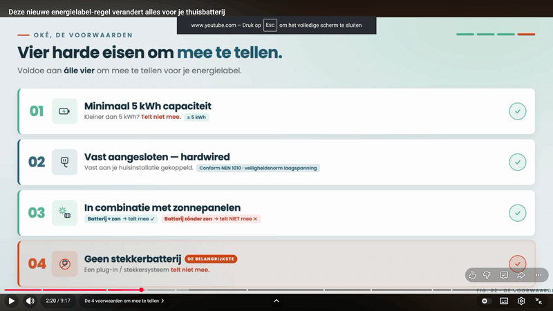

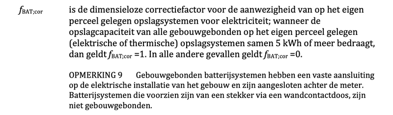

  • Tony71
  • Registratie: Februari 2021
  • Laatst online: 21-06 13:32
Afbeeldingslocatie: https://tweakers.net/i/VOJsuTTnuAw_wMaRO7nqkSRWg5w=/800x/filters:strip_exif()/f/image/lFzwEMKWJsEfx3ZP94FRDfAx.png?f=fotoalbum_large
Afbeeldingslocatie: https://tweakers.net/i/DFplaLLciyCjArbFcTxKAMUz1Fc=/800x/filters:strip_exif()/f/image/ohlkI4LbJnCgcNhrCNSAThqy.png?f=fotoalbum_large
[ Voor 33% gewijzigd door Tony71 op 01-06-2026 11:09 ]
  • Pr088
  • Laatst online: 22:50
Wat wil je hier mee zeggen? Een stekkerbatterij met een vaste aansluiting is geen stekkerbatterij meer.
Het gaat erom dat het een vast onderdeel wordt van je huis, anders is je energielabel niet meer kloppend als je de stekkerbatterij bij verkoop woning meeneemt.
  • Tony71
Pr088 schreef op maandag 1 juni 2026 @ 11:10:
Nen1010 norm is verplicht en de match met je pv is een must. Maw diy is over en uit.

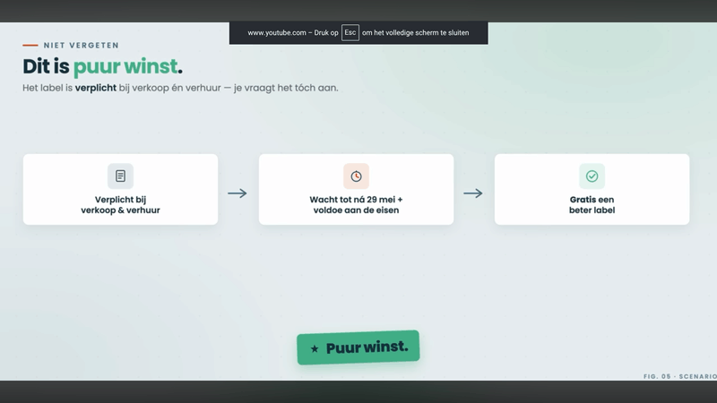

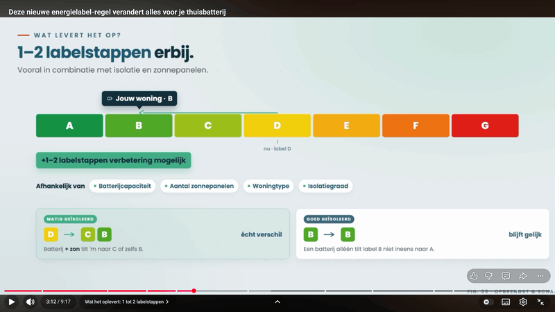

Afbeeldingslocatie: https://tweakers.net/i/CieQYsdXNa1GmMcl23NSiZOSaL8=/800x/filters:strip_exif()/f/image/KkD5sd1KVRCdaIwcb3FoRxo9.png?f=fotoalbum_large
Afbeeldingslocatie: https://tweakers.net/i/aWYb97B7oma418cw2LFjm2ryMkM=/800x/filters:strip_exif()/f/image/F5DsnMh6NhYTcpx6NqgZOzcy.png?f=fotoalbum_large
  • Jan-tweak
  • Registratie: November 2025
  • Laatst online: 22:13
Tony71 schreef op maandag 1 juni 2026 @ 11:12:
wat wil je hiermee zeggen ? NEN1010 is voor apparatuur die met een stekker aan de installatie is per defintie niet toepassbaar, de NEN1010 stopt hier bij de WCD.

Afbeeldingslocatie: https://tweakers.net/i/DCx9urEGIPBI-s0FdZOpiPC2bDg=/800x/filters:strip_exif()/f/image/ET8lzCx7uef4dA3bkbC3u0xF.png?f=fotoalbum_large
Mijn tip. Houd jezelf hier aan. Dit zijn harde eisen. PB zelf aangesloten of aliexpress rotzooi doet dus helemaal niks voor je. Laat je niet wijs maken door anderen zoals Jan-Tweak, maar trek je eigen conclusies en doe hier je voordeel mee. Het is de investering waard!

Tony71 schreef op maandag 1 juni 2026 @ 11:20:
:? ik begrijp echt niks van je posts. Ik krijg obv die screenshot van dat youtube filmpje met de onzin-titels als "dit veranderd alles mbt energielabel!" het beeld dat je gewoon continu in de rabbithole van misinformatie gezogen wordt in je algoritme op youtube/andere socials. Het is allemaal niet zo stellig als je noemt en ook veel minder zeker. op punten zoals de NEN1010 heb je de klok horen luiden maar zie je niet waar de klepel hangt. Dat is niet erg maar wel onhandig soms.
dingen als waardestijging op energielabel bijv: is super onzeker hoeveel dat waard is EN het heeft alleen waarde als je je huis binnenkort wilt verkopen. Dus je kunt er wel heel blij over posten maar het is geen geld op de rekening heh, die 16.000 euro die je zou "verdienen"
Ik zou wat meer verschillende bronnen lezen en wat minder zooi op youtube als gospel aanschouwen.

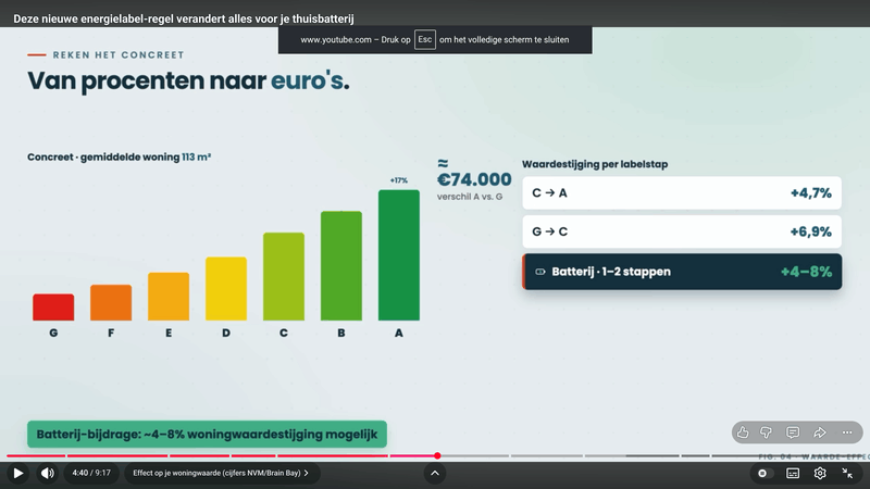

Fr33z schreef op maandag 1 juni 2026 @ 11:30:
Daarom moet iedereen zijn eigen onderzoek doen en conclusies trekken. De weg van PV, isoleren, Warmtepomp, etc heb ik allemaal voorzien en gehad. De opbrengsten van morgen en het systeem als geheel is belangrijk,,,ook voor de waarde van je woning! Alle systemen versterken elkaar in hun werking. De techniek, kwaliteit en normen waren en zijn belangrijk voor ons geweest vanaf de eerste stappen naar elektrisch in 2022. Ik wil zeker niet te veel geld uitgeven, maar ik ga geen rotzooi kopen om de kosten van vandaag te besparen. De lange termijnvisie.
Alle info neem ik mee en ja ik filter deze op waarheden en sterkte...Tweaker-info is sinds 2022 echt achteruit gegaan. De kennis is vervlogen of men heeft er geen zin meer in. Het moet snel, vulbaar en leuk zijn...mc donalds gevoel krijg ik hierbij. Geef mij maar een goede stampot met overheerlijke jus en en speklapje;)

Dan een berichtje uit de praktijk, heb nieuw energielabel, maar wel voorbereid op de batterij omdat dat nog net niet gold:
Batterij meenemen in energielabel: is splinternieuw en pas sinds dit weekend actief. Vraag er actief naar bij een energielabel partij of ze het al wel goed meenemen. Niet alle rekenmethodes zijn meteen goed bijgewerkt (aldus degene die hier kwam inventariseren).
Verwachte effect: hooguit een klein stapje. En alleen als je voldoende zonnepanelen hebt en nog niet alle verbruik daarvan (forfaitair) al inzet voor je huisverbruik (forfaitair). Dwz: met all-electric heb je er meer voordeel aan omdat dan aandeel fossiele energie omlaag gebracht kan worden dmv meer zelfverbruik van eigen productie.
Woningwaarde stijging: Calcasa doet nagenoeg NIETS met energielabel. Met hen gebeld, en ze pakken gewoon referentiewoningen en de m2 prijs en bouwjaar is leidend, ongeacht energielabel. Sta je dus in jaren 80 woonwijk met allemaal energielabel C en B, en jij met je A++++, dan zal je nog gewoon de woningwaarde krijgen van referentiewoningen met C en B als die recent verkocht zijn.
Praktijk energielabel bij mij kwam al uit op A++++ zonder batterij (energie positief forfaitair), dus hoef deze week niet te bellen om de extra + te krijgen door batterij in de rekenmethode op te nemen. Ze gaf aan dat het een paar % fossiel verbruik had gescheeld, maar afhankelijk van of je tegen een label grens zit kan dat net wel of net niet een extra stapje zijn (zie je eigen energielabel waar je op de schaal zit).
Woningwaarde en energielabel scheelde hier weer 0,2% hypotheekrente overigens.... en kon alleen omdat ik vooraf een hypotheek had afgesloten waar TIJDENS de looptijd van vaste rente de renteopslag aangepast kon worden. Er zijn veel aanbieders die dat alleen doen bij het afsluiten van de hypotheek.

Stel je hebt nu een G woning en je zorgt dat pv en batterij matchen volgens de voorwaarden denk ik dat daar procentueel de grootste stijging/winst zit. Alle plusjes bijelkaar, hoe klein ook (hypotheekrente/prijsstijging en zelfvoorzienend zijn...) moeten we niet vergeten dat een "goed" label ook weer zorgt voor snellere verkoop wanneer beide woninge gelijkwaardig geprijsd zijn!
  • Get!em
Get!em
Oh die ja!
Tony71 schreef op maandag 1 juni 2026 @ 12:16:
Uiteraard is met een G label goede winst te behalen als je gaat elektrificeren. Maar labels hebben niet gelijke stappen. Mede omdat de laatste stappen steeds lastiger zijn. Een batterij bij label G kan je dus mogelijk helemaal niet over die drempel halen, terwijl dat bij A naar A+ wel lukt.
Merk op dat de bandbreedte in C 60kWh, B 30kWh is, bij label A 55kWh en A+ 20kWh. En bij A+++ weer 50kWh.

paQ
Ik heb een F woning op papier en toch geen riciso-opslag, en de komende 21 jaar nog 1.5%. (In praktijk ws A en dan was de 48 kWh thuisaccu nog nieteens opgenomen)
Je kunt ook gewoon een makelaar laten komen. Staar je niet blind op voorgehouden wortels.
Ik heb totaal geen behoefte aan een hogere energielabel (nu) want dan verdubbelt mijn WOZ zometeen ook nog.

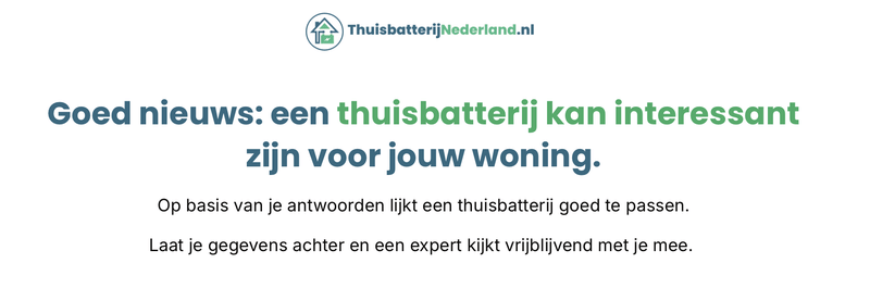

Over ThuisbatterijNederland
ThuisbatterijNederland.nl is gespecialiseerd in het installeren van thuisbatterijen in Nederland.
Echt superonafhankelijk ja
Afbeeldingslocatie: https://tweakers.net/i/rG4DlSCktf-xCEj9MPsyI1sPH0U=/800x/filters:strip_exif()/f/image/9Mny3KDYsbHdn4NXEHitEZLr.png?f=fotoalbum_large
nou dat is inderdaad goed nieuws! *O*

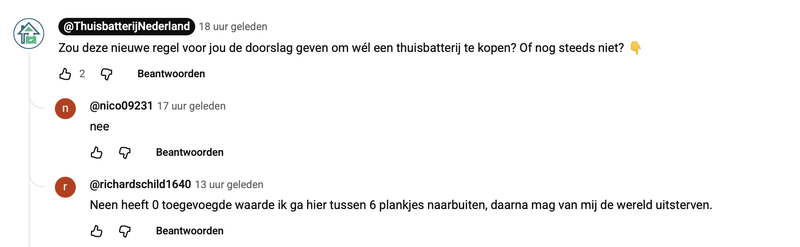

Pr088 schreef op maandag 1 juni 2026 @ 13:48:
Ik ben het helemaal eens met je stelling dat je een woning als geheel moet zien. Maar dit soort filmpjes zeggen toch helemaal niks? Thuisbatterij noemt dat er een labelsprong mogelijk is VOORAL in combinatie met isolatie en zonnepanelen (duh 8)7). Ze geven aan dat alleen een batterij mogelijk weinig toevoegt. (Hun voorbeeld is label B > blijft).
Afbeeldingslocatie: https://tweakers.net/i/3KiHPF4ZZe2AqPVirHk2LhNA1xs=/800x/filters:strip_exif()/f/image/CJ48W56Zd9MthQZgBN1Lg6z9.png?f=fotoalbum_large

Dit soort reacties krijg je altijd onder dit soort filmpjes. Wat mij betreft onterecht. Thuisbatterij probeert mensen wel te informeren, maar door e.e.a. vaag te houden, lijkt een thuisbatterij erg gunstig, terwijl in de werkelijkheid het nog maar de vraag is of je energielabel en woningwaarde omhoog gaan door de thuisbatterij.
Ik zou wel eens willen weten wat een (pak em beet) 5kW / 15 kWh thuisbatterij zou doen. Dat is op basis van de informatie die ik nu kan vinden volstrekt onhelder.

Pr088 schreef op maandag 1 juni 2026 @ 13:56:
Dat komt mede door de clickbait achtige titel.
Eigen schuld dikke bult.
Wellicht goed bedoeld, maar met een overduidelijke commerciële insteek. Het Bright kanaal begint ook om zeep te raken door betaalde 'tests'. En je moet al helemaal niet je eigen infomercials maken.
Maar goed. Ik denk dat dit best wel off topic trekt. Energielabels worden vastgesteld door een (wederom commerciële) partij die je zelf moet betalen. Ik zou er werkelijk geen moment bij stilstaan tot het moment dat je de toko wil verkopen.
Als het gaat om renteverlaging kun je ook gewoon je hypotheekverstrekker vragen naar de voorwaarden daarvoor. Die zullen vast wel meer maatstaven hebben dan alleen de lat met energielabels.
Valt je woning binnen het Calasca-stramien, dan weet je snel genoeg waar je aan toe bent. Zo niet, dan moet je een taxatie laten uitvoeren. En uiteindelijk wordt je echte woningwaarde bepaald door wat een koppel aan hypotheek kan krijgen.

Stellig verhaal, lijkt me toch voornamelijk dat het volgens NEN1010 moet zijn aangesloten.
Voor je energielabel is alleen de vaste aansluiting van belang, en een vaste aansluiting moet NEN1010 conform zijn
Uit de NTA 8800:2025+C1:2026 nl
Afbeeldingslocatie: https://tweakers.net/i/0OvgaMn4qvn-U17bNiw6Wuj_aBY=/800x/filters:strip_exif()/f/image/ir3YvCgTlrYtXEjTPqL6jeAO.png?f=fotoalbum_large
Afbeeldingslocatie: https://tweakers.net/i/1lnKCLUGYa2gfOpoTntywfGZm3s=/800x/filters:strip_exif()/f/image/hOhzLcdVMvx74clgMuBNRoPu.png?f=fotoalbum_large
Ook leuk weetje, slechts 30% van je eigen productie wordt meegenomen
[ Voor 59% gewijzigd door zalkc op 01-06-2026 22:04 ]
Ik snap deze conclusie totaal niet. Laat ik voorop stellen dat ik geen toegang tot de NTA 8800 heb, maar wat ik uit diverse bronnen kan afleiden is dat het puur om opslagcapaciteit gaat, 1 of 3-fase systeem maakt geen verschil.
Voor de NEN1010 is het geen enkel probleem als je de stekker van een PiB eraf knipt en die met 3 wago's in een lasdoos aansluit. Dan is het voor de NTA 8800 geen PiB meer. Dus puur om energie label te verbeteren lijkt er niet zoveel nodig te zijn. En wordt DIY zeker niet uitgesloten, de rest van de installatie mag ik ook gewoon zelf doen van WTW tot elektrische installatie en PV.
