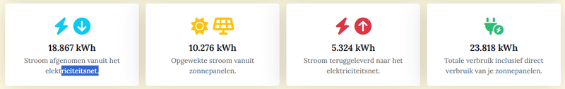

Ik heb het zelf met PowerBI berekend, ChatGPT uiteraard als hulpbron gebruikt met mijn import, export en opwek over 2025 en daarnaast de kwartierprijzen van 2025 van Tibber (en dit beeld heb ik ook over 2024). De reden dat ons eigen verbruik nog flink omhoog kan komt omdat beide elektrische auto's overdag (vaak) op kantoor staan en dat verbruik kan dan juist opgeslagen worden. Juist omdat ik uit meerdere bronnen hetzelfde beeld haal krijg ik wel het gevoel in de juiste richting te zitten.
Hieronder ook twee plaatjes van Jeroen.nl, geeft een beter beeld dan mijn excel of chatgpt chats
Afbeeldingslocatie: https://tweakers.net/i/158FgvxPwlmsuTXeEIKRbVSOa3E=/800x/filters:strip_exif()/f/image/xXlVlDvPw61m2jBtkPDCSAKj.png?f=fotoalbum_large
let op prijzen zijn van Jeroen.nl en indicatief, ging mij om het verhogen van mijn eigen verbruik %

Je vergeet hierin dat je in de zomer misschien 50kWh overschot hebt, dus na de 18kWh zit de accu vol en ga je terugleveren. En in de winter krijg je je accu niet vol op PV (tenzij je goedkoop gaat inkopen). Je kunt dus niet zomaar je jaaroverschot verdelen over het aantal dag.
Ik heb daarin meegenomen wat mijn overschot is op kwartiermomenten, en eens ik ga niet alles kunnen gebruiken omdat ik dan een grotere accu moet (twijfel ik nog wel over, mede omdat mijn Tesla bijna iedere nacht 25-30kwh pakt).
Maar eens, de 4800kwh eigen verbruik met de Sigenergy is te rooskleurig en zou wat lager moeten, 4800kwh voor ROI oftewel dagelijks 1 cycli is daarin denk ik te vermengd geraakt.

Hou hier dus rekening met onderstaande, dit is van 2025 maar 2024 toont hetzelfde beeld (eigen verbruik net iets lager dan 50%):
Import: 18867 kwh
Opwek: 10267 kwh
Export: 5324
Totaal verbruik: 23818kwh
Afbeeldingslocatie: https://tweakers.net/i/zVTNfK-MsI88-W8nEU-uLIcdxxg=/800x/filters:strip_exif()/f/image/s9n2skyzj1P3mJb4dRkTrZg8.png?f=fotoalbum_large
Afbeeldingslocatie: https://tweakers.net/i/Ffg16wGkBUjfeYwPOtsj3qw6nGc=/800x/filters:strip_exif()/f/image/n0VwptAtH0YYEq0hLlP9NDPq.png?f=fotoalbum_large

Afbeeldingslocatie: https://tweakers.net/i/QSiLSfRwyFXn8tVb7r-_zd3p8pg=/x800/filters:strip_icc():strip_exif()/f/image/DKurXrYU5GG7Q5sLqBhRgxwI.jpg?f=fotoalbum_large
