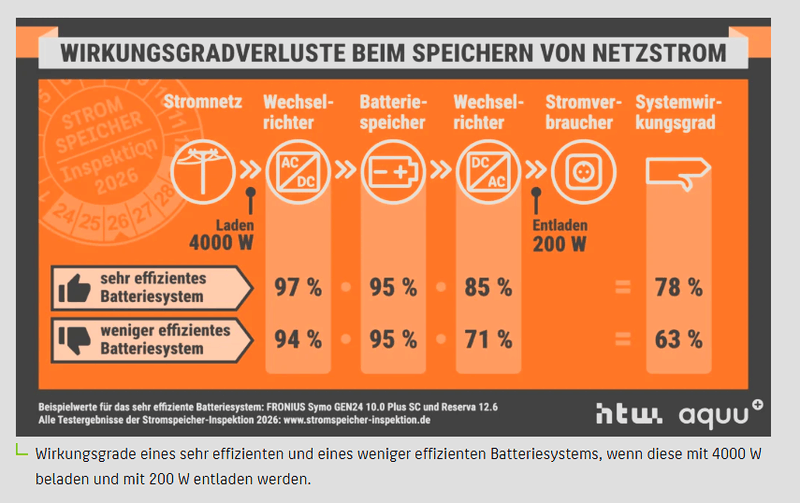

Ik denk dat je in je berekening de RTE niet hebt meegenomen, dan verwacht ik dat je wat lager uitkomt dan de 1700 kWh waar je nu mee gerekend hebt. Gezien je verbruik in de donkere maanden denk ik dat je met 1400 kWh minder afname dichter bij de waarheid zal zitten.

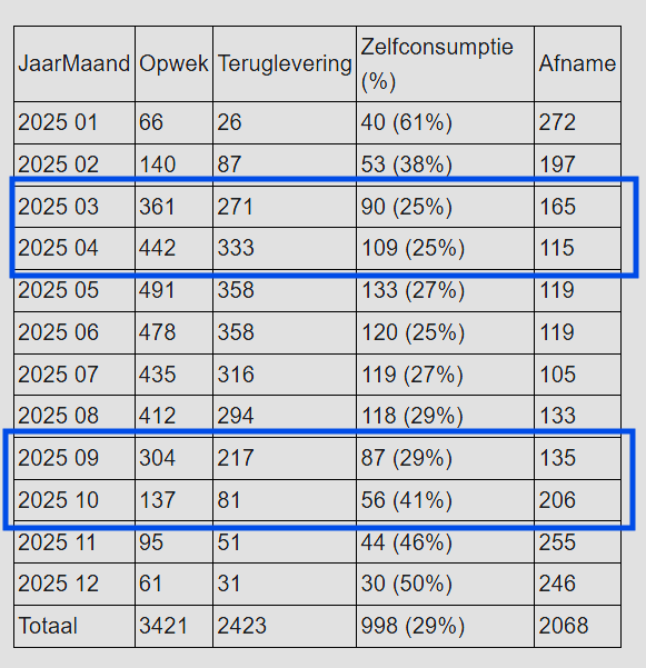

en als ik even naar je verbruiks cq opwek ga kijken mn in de maanden maart en paril en september en oktober vallen mij de volgende zaken op.
Afbeeldingslocatie: https://tweakers.net/i/E8Tg8sI1mY7CaL1AQEEHdBygED0=/fit-in/4000x4000/filters:no_upscale():strip_exif()/f/image/q8cOXDUwg3GMKNYTzEr2QhiT.png?f=user_large
gemiddeld dag teruglevering en netverbruik voor:
maart teruglevering 8,7 kWh/dag netverbruik 5,3 kWh /dag ;
april teruglevering 11,1 kWh/dag netverbruik 3,8 kWh /dag
september teruglevering 7,2 kWh/dag netverbruik 4,5 kWh /dag
oktober teruglevering 2,6 kWh/dag netverbruik 6,6 kWh /dag ; opmerking je gem. teruglevering is lager dan 50% van je benodigd net verbruik.
als ik dan primair kijk naar je verbruik dan zie je dat in maart je eigenlijk gem. al meer dan voldoende zonnestroom hebt om je volledige net verbruik te kunnen afdekken, waarbij de batterij grote met een 15% hogere marge en 20% RTE op circa 7,3 kWh batterij capaciteit zou komen.
in april wordt dat 5,2 kWh gemiddeld aan benodige batterij capaciteit .
voor september is dat 6,2 kWh gemiddeld aan benodige batterij capaciteit.
voor oktober zie je dat er al te weinig zonnestroom is om de hele maand je batterij volledig te vullen.
dus met deze cijfers zie je dat je effectieve batterij capaciteit circa 7,3 kWh bedraagd, de andere maanden zit je daar dus onder, meer ga je dus eigenlijk niet gebruiken. De offerte van die 9 kWh is dus aan de behoorlijk ruime (te grote ) kant.
in de bovenstaande berekening is namelijk al rekening gehouden met een RTE van 80% ( dus 20% verlies ) en een extra marge verhoging van 15%.
kijk ik naar de andere maanden (dus niet naar maart) zou zelfs een 6 kWh al meer dan voldoende hebben.
bedenk dat een nog grotere zonnepanelen opbrengst je daar ook niet direct meer winst gaat geven, je zou dan mn naar je opbrengstverhoging in de maand oktober moeten kijken (want daar kom je nu te kort) om deze met ruim 50% te verhogen. Kun je overigens prima met de webtool PVCALC berekenen.

Goede analyse, maar als de vraagsteller kiest voor SigEnergy, dan is 1 module van 9 kWh wel het meest verstandig.
Ik zou zeggen: kijk eerst wat je met een dynamische contract bespaart aan terugleverkosten. Daarnaast vind ik € 5300 (btw krijg je terug) heel veel geld, terwijl je de SigEnergy waarschijnlijk niet gebruikt voor zijn potentieel. Je koopt een Mercedes terwijl je een boodschappenwagentje nodig hebt.

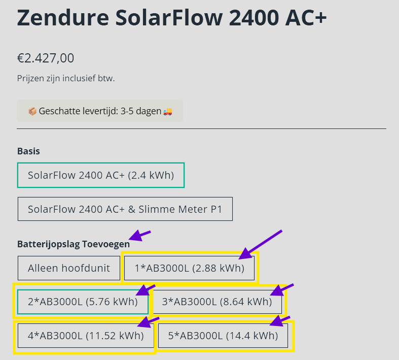

Ik zou zeggen, kijk naar bijvoorbeeld Zendure AC 1600 (of 2400AC+) met een paar modules erbij. Voor 2400AC+ + 3x AB3000L. Dan heb je 2,4 + 8,64 = 11 kWh bruto = 10kWh netto voor € 3200 piek inclusief btw. Bel een installateur voor een groepje aanleggen. Ben je voor 3500 klaar en kun je ook nog de btw terugvragen. ;)

dit plaatje zegt eigenlijk al alles die willen weten hoe door de sluwe marketing trukjes moet doorpriken.
Dus als je rekend tussen 75% en 80% efficientie zit je eigenlijk helemaal niet slecht, zie je beduidend hogere cijfers moet je daar echt wel vraagtekens bij zetten en echt kijken wat ze er mee bedoelen.
Afbeeldingslocatie: https://tweakers.net/i/ui6u4JiPgF68FPqyLUdPTMuJ-1c=/800x/filters:strip_exif()/f/image/AVGX25egclVbuPzpeBKTkMMi.png?f=fotoalbum_large
bron: Stromspeicher-Inspektion
  • RonJ
  • Laatst online: 22:20
Jan-tweak schreef op zondag 8 maart 2026 @ 10:51:
Vooral een opvallend verschil in de "wechselrichter" bij een belasting tussen 4kW en 200W. Dat is dus een groot nadeel van één grote zware 5-10kW omvormer: Deze zijn vrij efficient wanneer je ze "volgas" op- of ontlaadt. Maar wanneer je volgens een typisch verbruikspatroon deze overdag vrij snel volpompt maar deze 's-nachts met een paar honderd watt juist vrij langzaam leegtrekt met je sluipverbruik en evt. een airco die 150W extra doet zit je veel te laag in de efficiencycurve van zo'n omvormer. Dat maakt op jaarbasis een enorm verschil en is een groot en onderschat voordeel voor de wat kleinere PiB-omvormers, bijv. de Zendures.
Ook opvallend: De enorme verschillen in gemeten stand-by verbruik. Dat moet je ook niet onderschatten.

Mijn persoonlijke mening - een efficiënt thuisaccusysteem is meer dan plug&play en stekkerklaar
- en de meeste "thuisaccu"-verkopers weten vermoedelijk niet wat ze verkopen,
en bij hun klantenkring is dit waarschijnlijk ook niet nodig.
@Jan-tweak Ik kan alleen maar aanbevelen de "Stromspeicher Inspektion 2026" en die van vorig jaar
aandachtig en helemaal te bestuderen.

RonJ schreef op zondag 8 maart 2026 @ 10:59:
Vooral een opvallend verschil in de "wechselrichter" tussen 4kW en 200W. Dat is dus een groot nadeel van één grote zware 5-10kW omvormer: Deze zijn vrij efficient wanneer je ze "volgas" oplaadt. Maar wanneer je deze 's-nachts met een paar honderd watt langzaam leegtrekt met je sluipverbruik en evt. een airco die 150W extra doet zit je veel te laag in de efficiencycurve van zo'n omvormer. Dat maakt op jaarbasis een enorm verschil en is een groot en onderschat voordeel voor de wat kleinere PiB-omvormers, bijv. de Zendures.
daarom is voor heel veel (zeg maar de gemiddelde) consument (ook die met een EV) vaak helemaal niet nodig om een grote (vaste) thuis-batterij aan te schaffen, veelal is een simpele en een eenvoudige kleinere Plug in Thuis-batterij veelal al ruim voldoende.
Die werken dus met relatieve kleine omvormers van rond de 2000-2400W, wat zeker bij lage belastingen het grote voordeel heeft dat hun verliezen bij deze lage belastingen ook realatief kleiner zullen zijn.
en laten we eerlijk zijn, een thuis-batterij wordt voor circa 50% of zelfs meer juist in deze lage tijdfase gebruikt.
in het voorjaar: rond 17:30 start (dan leveren de zonnepanelen niet meer voldoende vermogen om je huis te kunnen afdekken., valt ook vaak zamen met het koken (hoger energie behoefde) maar neemt dan toch redelijk snel af richting 500 a 600 W en in de late avond/nacht gaat dit verder af meer richting 200-300W of zelfs nog lager. en dat duurt dan vaak tot een uur of 10, voordat er weer voldoende zonnestroom is die het over neemt. in de ochtend heb je dan nog kortstondig een hoger verbruik, koffie fo waterkoker ed.
Dus over het totale gebruiksduur van 17:30 tot circa een uur of 10:00 met één 1/2 uur een hoger gebruik, kom je op circa 16 uur uit, waarbij je echt laag verbruik van gemiddeld 9 uur dus bijna 60% van de totaale tijdsduur uit maakt.
Tijdens de zomer is dit een stuk korter en in het najaar kom je weer op het zelfde uit. dus ruim 2/3 van de gebruiksduur heb je eigenlijk met een relatief laag verbruik van circa 60% te maken.
In veel situaties is dus een kleinere unit gewoon in het voordeel. :)

kijk, ga eerst eens kijken wat je sluipverbruik is en dan pas naar je overhead (dat is dus wat naar het net terug gaat van je zonne-stroom).
De meest handige periode is eigenlijk de maand maart-april en september-oktober, waarom ? heel eenvoudig tijdens de maanden mei t/m augustus leveren je zonnepanelen dermate veel zonne-stroom op en je eigen sluipverbruik is (mn door de langere dagen) ook nog eens het laagste, terwijl in de winter je wel veel energiebehoefde hebt maar gewoon zonnestroom mist, dat beetje wat je PV produceert wordt vrijwel direct door je huis opgenomen, dus vrijwel geen overhead.
Je opmerking "Ik heb vanaf 2027 ongeveer 3000 KWh teruglevering, dit lijkt me ook zonde om niet te gebruiken voor dynamisch handelen", sta je wel stil wat in veruit de meeste uren de dynamische prijs doet als je PV veel gaat leveren, nee, een best groot deel daarvan is eigenlijk relatief van weinig waarde. Dus daarmee ga je dus ook niet veel verliezen.
Het grote voordeel van je capaciteit te laten bepalen op de hierboven genoemde maanden is dat je deze capaciteit ook maximaal benut, en met name juist in maanden waar de stroom toch best nog een behoorlijke waarde heeft, dus uiteindelijk je thuis-batterij ook sneller laat terugverdienen.
baseer je echter je thuis-batterij op basis van je opwek ga je een veel te hoge capaciteit krijgen die je daarna ook niet meer leeg krijgt en dat is nu juist wel de bedoeling.
dus mijn advies is maak eens de grief in juist die maanden en liefst dat per dag.
dan zie je een grafiek van hieronder, dan kun je ook je verliezen (RTE) en 10% SOC direct mee berekenen.
benodigde capaciteit (per dag) = 1,2 (1,25 mag ook) keer je sluipverbruik keer 1,1 (de laatste 10% in je batterij kun je namelijk niet benutten) en rond dat af naar boven tot de beschikbare capaciteit.

JT schreef op zondag 8 maart 2026 @ 17:22:
Mwoah, Zendure met 5,76kwh is ruim 2400 euro. Dat is net even anders dan 1500 euro voor 5kwh.
Zendure AC+ met 5.28 kWh is 1400 euro.

Ah, de website van Zendure geeft aan dat je 2 modules erbij moet hebben voor 5,76kwh, daar ging ik dus vanuit.
Ecodan warmtepomp
  • Cardinal
  • Laatst online: 01:53
JT schreef op zondag 8 maart 2026 @ 17:31:
Ik vind de website k*t, want het is niet overzichtelijk. Want wat je geselecteerd hebt is een basisunit van 2.4 + 5.76 aan extra capaciteit.
  • JT
  • Laatst online: 16-10 10:48
JT
VETAK y0
Cardinal schreef op zondag 8 maart 2026 @ 17:34:
Ik vond het ook al vreemd. Maar nu snap ik het.

  • Jan-tweak
  • Registratie: November 2025
  • Laatst online: 00:27
Edit: Cardinal in "Thuisaccu: al interessant (voor mij)?" heeft het al rechtgezet. Eens.
Volgens mij is het verschil niet meer dan dat je voor zo een stekkerbatterij aan het einde van je leiding een wcd plaatst terwijl je voor een ander systeem misschien in een lasdoos de aders aansluit. Ik vind dat niet veel uitmaken.
ja en nee, bij een vaste thuis-batterij komt nog wel wat meer bij kijken dan alleen een lasdoos.
een plug in batterij kun je redelijk makkelijk verplaatsen, desnoods tijdelijk ergens anders neerzetten waar een geschikt WCD zit, gaat met een vast echt niet lukken.
knip knip, we houden het vriendelijk, of we reageren niet
Afbeeldingslocatie: https://tweakers.net/i/8skHxwbUzoWB99lc7pIeOnoFZyY=/fit-in/4000x4000/filters:no_upscale():strip_exif()/f/image/ZMWrRAmWYznWJFrQO8GDQeQO.png?f=user_large
en vergeet niet dat in dit model t.o.v. de SF 2400 AC wel al een basis batterij van 2,4 kWh aanwezig is, de bij de modules vermelde aanvullende capaciteit komt er daar dus bij, dus bij 1 AB3000L ( die zelf dus 2,88 kWh heeft is dat 2,4 + 2,88 = 5,28 kWh totaal. voor elke extra module (max 5) komt er dus die 2,88 kWh erbij.
[ Voor 31% gewijzigd door teacher op 08-03-2026 21:27 ]

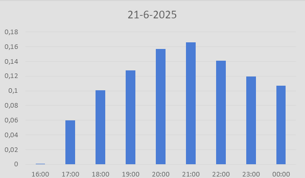

  • Jan-tweak
Ethirty schreef op zondag 8 maart 2026 @ 16:52:
De “waarde” van die goedkope stroom is juist vooral dat je die niet teruglevert maar bewaart tot een duurder (inkoop)moment die dag. Dan is die stroom misschien ineens wel 25-30ct waard.
nu nog wel, maar vanaf 2027 krijg je dus geen EB en BTW meer terug, maar alleen de kale energieprijs, daarbij verlies je ook nog snel tussen de 20% en 25%, en dan blijkt het toch niet meer zo waardevol te zijn.
het meest waardevol is de stroom die je niet moet inkopen, omdat je daar namelijk wel die energiebelasting en btw moet betalen.
Dus bij NOM moet je vooral kijken naar de hoeveelheid vermogen wat je zelf ook echt verbruikt.
om je een idee te geven op 21-6-2025 was de hoogste prijs op die dag 0,16585 euro, en dat slechts in 1 uur, het uur eerder was dit slechts 0,15674 euro en uur daarna slechts 0,14104 euro.

  • Cardinal
Jan-tweak schreef op zondag 8 maart 2026 @ 18:41:
Dat is exact het punt en hadden ze een stuk duidelijker kunnen maken. Als je het zelf moet uitrekenen is dat imho slecht webdesign. Hoe moeilijk is het een totaal neer te zetten, dit zorgt alleen maar voor verwarring.
[ Voor 3% gewijzigd door Cardinal op 08-03-2026 20:59 ]

kijk dan mn wat je sluipverbruik (per dag) doet in de maanden maart-april, september en oktober, idem met je overhead.
je kunt dan kijken mat is je maximale sluipverbruik in die maanden, en neem dat als uitgangspunt, dan weet je vrijwel zeker dat je tussen maart en oktober zo veel mogelijk op NOM kunt zitten, mits je nog voldoende overhead hebt, dat is namelijk je tweede punt waar je naar moet kijken.
of je gaat uit van meer een top gemiddelde, neem daarvoor het derde kwartiel van je data, een derde kwartiel wil zeggen dat je dan om 75% van alle data gaat zitten, je gemiddelde zit echter hierbij op circa 50%.
met deze benadering verlaag je de benodigde capaciteit maar kan het voorkomen dat je niet altijd (mits voldoende overhead) je voldoende capaciteit het, wel in 75%van de gevallen.
Maak niet de fout dat je gaat focusen op de zomer, want je overhead zal in die maanden een veelvoud zijn wat je op een dag kunt opmaken, dat is vechten tegen de bierkaai, ge je nooit winnen.

Daarnaast heeft de HW batterij een best lage RTE van slechts circa 75%, wat een redelijke score is, marstek is ook niet veel hoger. dus als je 4 kWh in je batterij stopt krijg je uiteindelijk slechts 3 kWh uit.

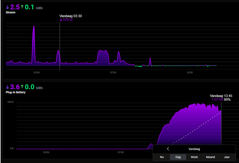

Vandaag heb ik dus de eerste dag nadat ik
- de 12 panelen heb schoongemaakt met gedem. water en voorzichtig met doekje waardoor het mos aan de onderkant weg is.
- vanaf 10 uur weg ben van huis
- de 2 dakterraspanelen aan het werk heb
- het een zonnige dag is
- en 2 accus heb
Afbeeldingslocatie: https://tweakers.net/i/yTwsZgZnOIwDBPe_5iuroa2Yt3c=/800x/filters:strip_exif()/f/image/z2pc3r8dtDCznJMuR3iqa6H0.png?f=fotoalbum_large
Het is nu half maart om 14:00 en de 2 accu's zijn om uiterlijk 15:00 wel vol.

ik weet niet welk merk omvormer je hebt, maar je kunt bij heel veel omvormers nu ook al deze zo instellen dat je geen teruglevering richting het net hebt, overigens zou ik dan ook eerder naar een ander stroomcontract gaan kijken, bv een dynamisch contract, daarmee krijg je mn tijdens de late middag nog best leuke vergoeding voor je zonnestroom.
Afbeeldingslocatie: https://tweakers.net/i/ixnZhioSF_i-b2cveWk_T4AKGuY=/fit-in/4000x4000/filters:no_upscale():strip_exif()/f/image/a8v0cmcBA8wxvnPdeT7PVs9w.png?f=user_large
is een voorbeeld van vorig jaar juni, ik heb tot 22 uur dan nog opwek.

Die efficiëntie is toch ook grotendeels afhankelijk van de duur dat je ESS draait?
Mijn systeem zit iets onder de 60 W continu gebruik om alles te meten en managen. Als ik een sluipverbruik van 200W in de nacht heb is 60W een groot deel aan inefficiëntie.
Het verlies neemt wel iets toe als je meer uit de accu gaat trekken, maar het lijkt er dan op dat 1 uur 2000W vs. 10 uur 200W een behoorlijk verschil in efficiëntie heeft 100Wh verlies vs. 600Wh verlies.
Nu kun je de ESS functie van het systeem 's nachts uitzetten door de batterij uit te zetten, maar dan verlies je wel je noodstroom functie. En ik gok dat het niet altijd even soepel gaat om dat slim in te regelen.
7.650Wp ZZW | 1.600Wp O | DEYE SUN12K-SG04LP3-EU | 32.2kWh Accu - 2 x Yixiang v2 + met EVE MB31 | Kona MY2026 64,8kWh
  • Get!em
Get!em
Oh die ja!
zalkc schreef op dinsdag 10 maart 2026 @ 11:34:
Het UPS gedeelte van de omvormer (incl standby staan en meten) kost inderdaad ook energie, nog los van de omvormer verliezen en de batterij verliezen.
Hier een Deye die met de UPS (offgrid) functie zo'n 100W continue verbruikt. Omvormer/Batterij verliezen daar bovenop lopen op tot 1000W bij 12kW import of export.
