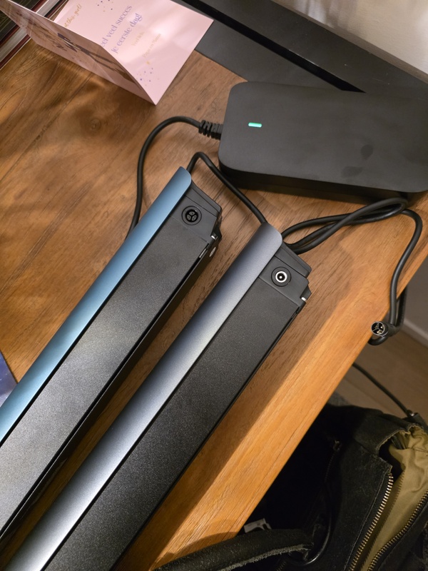

Inmiddels bijna binnen en bezig met assemblage.
Wat boeiend is: de m bleu is manufactured 2025
Mijn grijze l is 2024..
Oplader is ook een jaar ouder. Verbaast me wel, ik had verwacht dat de grijze het meeste populair was. Nou zou het qua functionaliteit en veroudering van de accu niet uit moeten maken
Ik zet alles netjes in elkaar met montagepasta. Dat ontbrak overal.
Factuur komt neem ik aan later.
De blauwe was ook veel makkelijker. Daarvan stond het stuur al recht, de grijze niet. Bandjes van de blauwe hadden lucht.
Edit: kleurverschil tussen accu en het frame. Totaal andere stekker dan de blauwe. Ik koop twee dezelfde fietsen maar krijg twee totaal andere. Vraag me af of ik deze fiets niet beter retour kan sturen..

ik zou even contact opnemen met support, kleurverschil heb ik al een keer iets over gelezen... volgens mij doet support niet zo moeilijk en zal je ongetwijfeld een beter exemplaar sturen... is het kleurverschil zo groot dan? (ik heb ook een grijze cgo600 pro (new edition) L, en zie iig geen kleurverschil)
En welke 600 heb je besteld (classic of new ).

Ik heb new edition besteld. Ik verbaas me echt over het feit dat de fiets van halverwege 2024 is. Inmiddels contact gezocht met support. Ik overweeg de boel retour te sturen en gewoon nieuw te bestellen. Heb ik met een new edition nog kans op het "probleem" dat hij na 23kmh stopt?
Het is vooral pech dat we er twee hebben besteld en er echt zo duidelijk verschil zit tussen de oude en de nieuwe.

Dat denk ik ook. Is het ergens nog te zien wb firmware of hw nummer welke de nieuwe controller is? Welk fabricage jaar heb jij? (Staat onder je onderbuis)
Het is gewoon wat zuur. Twee nieuwe fietsen, beide niet foutloos maar verbazend dat veel delen van de grijze als dik 1,5 jaar oud zijn. Ik hoop dat tenways dat regelt, had een foutloze fiets gehoopt. Verder zijn ze gelukkig wel top afgeleverd.
Zie hieronder nog het verschil in aansluiting. Bovenste is de nieuwe, onderste de oude. Nou is die onderste op het oog wel degelijker en vooral makkelijker: die kan je blind inpluggen en kan niet fout. Welke hebben jullie?

Ik heb de onderste.(grijze) Zelfde aansluiting als op de batterij van de cgo800 die we ook hebben … ik zou idd support even afwachten en ook dit aangeven.. juist makkelijk als je met 1 adapter elke batterij kan opladen (lijkt me)

Volgens mij kan dat wel degelijk uitmaken. Het frame en de rest maakt niets uit maar de productiedatum van de accu wel. Ook al koop je een 2025 model dan kan er nog een accu van 2024 mee worden geleverd. Niet erg waarschijnlijk maar kan. Weet niet of je aan een barcode of iets dergelijk kan zien wanneer de accu is geproduceerd. Maar een of twee jaar oud maakt zeker uit. Een accu veroudert chemisch ook als deze niet wordt gebruikt (range en kracht gaat los van gebruik met de tijd achteruit) en helemaal als deze meer dan halfvol wordt opgeslagen. Ik kreeg mijn vervangende accu 100% geladen binnen. Geen idee hoe lang ze die met dit te hoge voltage hebben opgeslagen maar buiten dat, ook verzenden met 100% is vreemd.

Eens. Nu kan je natuurlijk in de controller wel zien hoeveel cyclus de accu heeft gehad. Inmiddels wel goed contact met Tenways maar het blijft vreemd. Ik ben gewend dat een fiets uit 2024 als "overjarig" of outlet wordt verkocht. Niet voor de volle prijs. De controller zal ook preventief moeten worden vervangen.
Het contact loopt, en anders overweeg ik deze retour te sturen en nogmaals te bestellen. Daarnaast had ik verwacht dat de grijze een hardloper zou zijn en daarom zeker een recent model zou zijn.
Tot nu toe is tenways erg vriendelijk in het contact, dus ik verwacht dat dit wel netjes opgelost gaat worden.

pentaw1nz schreef op donderdag 8 januari 2026 @ 14:04:
Zit er een beveiliging op oid?
Ja. Temperatuurbeveiliging van de BMS. De lader blijft dan groen omdat hij geen laadstroom mag leveren en het lijkt alsof hij “niet laadt”.
Dat er problemen ontstaan bij nog redelijk milde temperaturen is imo deels een gevolg van de meer budgetgerichte opzet van Tenways. Een wat meer premium merk met Bosch kan er beter tegen is mijn idee. Zowel vocht als temperaturen zorgen doorgaans voor minder problemen door betere afdichtingen en geavanceerder accu- en systeemmanagement.
@twowheeler Enkel de opslagtijd veroudert een accu ook. Wat betreft gebruik: het aantal laadcycli wordt opgeslagen in de BMS van de accu. De fabrikant of een revisiebedrijf kan deze BMS-data resetten of herschrijven. In dat geval kan een gebruikte accu (bijvoorbeeld met 71 cycli) weer als “0 cycli” worden weergegeven, omdat de controller en het display alleen uitlezen wat de BMS rapporteert. Ik kreeg een gebruikte accu namelijk met 0 cycli. 8)7
Trouwens goed dat ze accu's refurbishen, zolang ze er maar open over zijn en dat laatste ontbreekt.

[i]
twowheeler schreef op donderdag 8 januari 2026 @ 10:14:
Update:
Heb bij een dealer gevraagd of zij iets over een productiedatum kunnen zeggen bij bestellen. Hij gaf aan dat niet kan en dat ze vaak zien dat fietsen met onderdelen uit eind 2024 zijn geassembleerd.
Het blijft echter vreemd. Twee dezelfde fietsen bestellen en toch twee verschillende krijgen. De grijze is ongeveer een half jaar ouder dan de blauwe. Er zit een ander zadel op, ander fw nummer display, andere revisie vrijloop, andere aansluiting accu etc etc. Nu zijn het verder geen echt andere onderdelen dus ik zou moeten verwachten dat de functie gelijk is. Enkele hoorbare verschil is een luidere vrijloop, maar dat kan ken ik ook van de racefietsen en mountainbikes.
Tenways is gelukkig goed bereikbaar en behulpzaam. Ze gaan een andere, nieuwe accu sturen zodat we dezelfde aansluiting hebben. Daarmee is de zorg dat mijn accu verouderd is ook weg. Nu maar hopen dat de kleur overeen komt.
Volgende keer zou ik dit wel gewoon bij de winkel bestellen. Ben wel veel internet fietsen gewend (canyon, radon) maar deze heeft het meeste tijd gekost. De blauwe was echter wel perfect.
Nog even en ik ga de weg op

Inmiddels de nieuwe controller gemonteerd. De fiets fietst nu heerlijk!
Vooral met wind mee is het opvallend hoe rap je met de cgo kan rijden. Dan is het gewoon een lekker sportieve fiets. Enige nadeel is minder bereik, maar aangezien we redelijk doorfietsen is dit te overzien. Laatste ritje gemixt 25km was gemiddeld 26kmh! Super toch.
Tenways service is tot nu toe ook prima. Ik heb gevraagd om het nieuwe type batterij zodat we hier twee dezelfde hebben (handig met opladen). Eerst kreeg ik de juiste oplader maar weer een oude batterij. Nu toch nog de nieuwe batterij met nieuwe aansluiting gehad. Ik heb ook een nieuwe grijze plaat voor op de batterij gekregen, deze is duidelijk beter gespoten en lijkt veel meer op de fiets.
Maar een vraag. De batterij is wederom gesealed, maar doet niks als op het status knopje druk. Opladen moet ik nog doen. Het is duidelijk wel een nieuwere batterij dan ik had.
Vraag is:
Hij staat in een deepsleep maar is wel netjes op +/- 50 %. Wordt wakker na laden
Hij is volledig leeg.
Zou het laatste schadelijk kunnen zijn? Moet ik hier dan nog wat mee?
Edit: accu was kapot :|
