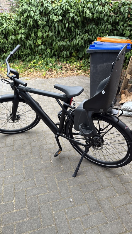

Ik heb in dit topic veel vragen hierover gezien, maar alleen 1 foto van een zitje achterop een CGO600.
Zijn er toch nog meer mensen met ervaring met een kinderzitje? Foto's zijn zeer welkom! d:)b

Richh schreef op zaterdag 12 juli 2025 @ 22:41:
Ter vervanging van mijn Cowboy 3 ben ik op zoek naar een nieuwe ebike. Iets met zithouding, support en geen app... En de modellen van Tenways lijken mij wel wat: mooie fietsen, hele nette prijzen en goeie reviews.
Toevallig vandaag bij een grote retailer een testritje kunnen maken. En dat beviel eigenlijk net een beetje te goed haha. De CGO800S heeft alles wat we zoeken en kan als unisex model wel uit de voeten :)
Maar ook de 009 beviel me beter dan verwacht en fietste comfortabeler dan mijn Cowboy.
Ik dacht dat ik graag een versnelling wou (en idealiter iets onderhoudsvrij, dus dan ik je op de AGO T uit, maar eigenlijk viel me de waarde daarvan toch tegen.
Helaas verklaarde de verkoper dat het niet mogelijk is om een kinderzitje voorop wat voor model Tenways dan ook te monteren. Onze dochter is bijna een half jaar oud, dus voorop zou toch wel erg fijn zijn.
Ik heb dezelfde vraag en ben eens rond gaan kijken en kwam uit op de Urban Iki. Installatieproces ziet er heel simpel uit en ik zie niet waarom het niet zou passen. https://www.bol.com/nl/nl...i-brown/9200000107476523/

haagsepracht schreef op zondag 13 juli 2025 @ 08:18:
Omdat de stuurpen van de CGO800 afwijkt past het mogelijk niet.

  • haagsepracht
  • Laatst online: 25-11 12:54
haagsepracht
One Man, Half Machine.
Richh schreef op zondag 13 juli 2025 @ 09:05:
Zaterdag ga ik maar eens naar de fietsenmaker om me te laten informeren en hopelijk wat zitjes te testen.

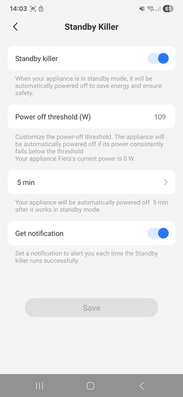

  • DC Daniel
  • Laatst online: 11-11-2025
Gizz schreef op maandag 30 juni 2025 @ 15:10:
@TMC ik draai zelf niet de logica op de slimme stekker, maar in Home Assistant. Zoals ik het heb is dus geen stand-alone oplossing. Ik gebruik een simpele zigbee tussenstekker met vermogensmeting.
Dit is mijn automation in Home Assistant, waarbij ik ook nog een override heb om juist wel tot 100% te laden en daarna de stekker uit te zetten. Die override gebruik ik in de praktijk nauwelijks. En ik hou nog wat statistieken bij hoe vaak de fiets tot 80% geladen is; dat is voor de werking ook niet noodzakelijk.

In de basis is het niets anders dan: Eerst checken dat we echt aan het laden zijn (laden we met meer dan 150W?). Zijn we vervolgens al 10 minuten met minder dan 150W aan het laden? Stekker uit.
Het kan waarschijnlijk wel, in een iets andere vorm, met stekkers waarop je direct scripts kan draaien. Zoals stekkers van Shelly of waar Tasmota op draait als firmware. Zie hier de suggesties van ChatGPT-o4-mini-high (goed in programmeren) voor zowel Shelly als Tasmota scripts.
Nog even hierop terugkomend en andere opties om de accu niet te ver op te laden (bv met tijdschakelaar). Ik heb uiteindelijk een Meross plug gekocht MSS315. Die heeft in de meross app ingebouwd een standbykiller wat chil is omdat ik geen home assistant heb. Die van mij op 109W gezet waardoor die dus automatisch stopt met opladen als de batterij rond de 83% zit.
Net iets makkelijkere oplossing dan de home assistant optie en hoef je ook niet steeds over een tijd na te denken zoals met een tijdschakelaar.
Ik schakel de stekker dan ook in via google home routines met in de routine een 1 hour delay zodat de accu ook nog af kan koelen na het fietsen. Of alternatief kan je ook een vast tijdstip in de avond kiezen dat ie aangaat zodat ie sws is afgekoeld. Mocht er dan niks aangesloten zijn gaat hij door de standby killer dan ook automatisch weer uit. Hoef je nergens meer over na te denken.
Afbeeldingslocatie: https://tweakers.net/i/lvTSGxI3Cm38bA_KeWZfL7CZUjU=/x800/filters:strip_icc():strip_exif()/f/image/qPmDD65PpAFOlQqqCb6m0l6h.jpg?f=fotoalbum_large
Afbeeldingslocatie: https://tweakers.net/i/k1a_4mZQ7YRTdixNJBSVb9q6Dwo=/x800/filters:strip_icc():strip_exif()/f/image/Xde7UtQhsdBpxvk9miQavaYK.jpg?f=fotoalbum_large

  • Richh
  • Laatst online: 24-11 01:16
Richh
haagsepracht schreef op woensdag 16 juli 2025 @ 22:33:
Ik ben erg benieuwd of je fietsenmaker nog tips had voor een kinderzitje!

  • haagsepracht
haagsepracht
Richh schreef op zondag 27 juli 2025 @ 20:52:
Er moet een Ahead compatible stuurbuis gemonteerd worden tussen de stuurpen en het frame (als ik de namen van de onderdelen goed heb onthouden). Daarna kan er een bevestigingsbeugel gemonteerd worden voor bijvoorbeeld een Urban Iki voorzitje en windscherm - daar ging de voorkeur van de fietsenmaker naar uit. Dus er moet eerst een simpele aanpassing gedaan worden. Kan in principe op elke Tenways gaf hij aan. Je stuur wordt daarmee effectief wel iets verhoogt.

Afgelopen week mijn cgo009 opgehaald, 1 van de eisen was dat ik 2 kinderen moest vervoeren, eigenwijs dat ik ben en nergens info kon vinden toch de fiets aangeschaft. Vandaag aan knutselen geweest en heb de bagagedrager zo kunnen aanpassen dat de Urban uki met adapter gewoon past. Hierdoor de bagagedrager kan 25 kilo aan kan ik mijn dochter vervoeren.
Vond vrij makkelijk een oplossing, is er dan helemaal niemand die het aandurfde of ander reden dat er hier niets op te vinden is. Ook verwacht ik op stuur ook geen probleem. Dit kan ik echter pas later testen ivm onderdelen die komen nog. Heb al wel de Urban iki adapter op stuurpen kunnen monteren dus het zitje moet ook geen probleem zijn.
Gek hier niemand is die dezelfde info had
Moet uiteraard nog de voorzijde testen maar wilde jullie dit niet ontnemen
Afbeeldingslocatie: https://tweakers.net/i/SIqhJDXN-pRSi7HfjFuVNEEa0v4=/x800/filters:strip_icc():strip_exif()/f/image/ENnoMoDoLYvCekNOM9PEEOnS.jpg?f=fotoalbum_large
