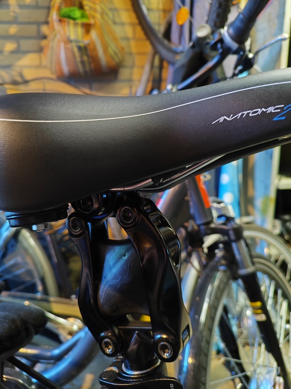

Ik ben overstag gegaan en heb een parallellogram elastomeer zadelpen gekocht, flink in de buidel getast. Het is de Thudbuster long travel geworden, ik had gemeten maar het zadel kwam toch een paar cm hoger uit in de laagste stand, de zithouding naar het stuur was daardoor niet lekker meer.
De opbouw van mijn zadel is ook nogal hoog, ik ben lekker bezig geweest en metalen stang onder het zadel aangepast en de (nauwelijks werkende) rubberen veerbolletjes onder het zadel weggehaald.
Zadel is flink lager geworden, dit was overigens niet het orginele zadel.
Veert lekker en dempt ook goed genoeg.
Ik ben alleen met rugzak te zwaar voor de standaard elastomeer, ik ga nog de stap erboven kopen, ben benieuwd.
Afbeeldingslocatie: https://tweakers.net/i/SoBhHL0_-yxyIEleZWZNlgF_R8o=/x800/filters:strip_icc():strip_exif()/f/image/9F5rtYkDwkIXeOkTIiItfY18.jpg?f=fotoalbum_large
Dit is het zadel toen hij te hoog uit kwam.
Afbeeldingslocatie: https://tweakers.net/i/ZDwaP9GvC4OSg2Td5a5ZwuHfWfc=/x800/filters:strip_icc():strip_exif()/f/image/6fqZ07NfJXxO8WQ51gFpdoj3.jpg?f=fotoalbum_large
Hier de boel getweaked.
Afbeeldingslocatie: https://tweakers.net/i/4SA6PPh22arbYrq5H7XhUkyPf6k=/x800/filters:strip_icc():strip_exif()/f/image/KoMMaXX7qih0bhBxr5xsoPkc.jpg?f=fotoalbum_large
Hier na de aanpassing, je kan hem nu ook verder naar voren schuiven.

@Roppo Je bent inderdaad goed aan het klussen geweest!
Mooie 'veerpen'! Heb je i.p.v. de LT niet de Thudbuster ST overwogen? Al is het natuurlijk ook erg persoonlijk.
ST (Short Travel) heeft 33 mm veerweg: genoeg om klinkers, putdeksels en stoepjes op te vangen zonder dat je fiets "wiegend" aanvoelt bij normaal trappen.
LT (Long Travel) heeft 76 mm veerweg: voor offroad gebruik (MTB, gravel, ruwe paden), en voelt op asfalt vaak zacht en wiebelig aan.

Ik heb idd de ST overwogen maar ik hou te veel van vering om deze te laten liggen :)
Voelde eigenlijk meteen goed, geen wiegen of wiebel gevoel ervaren.
Mijn referentie was deze:
Afbeeldingslocatie: https://tweakers.net/i/83oXVeO1Dbqs4fN3vj59q4ibV6I=/x800/filters:strip_icc():strip_exif()/f/image/tbQnmOzD5hN490Go2zOwBEMm.jpg?f=fotoalbum_large
Daar heb ik lang over gedaan om aan te wennen, die wiebeld als een gek vanwege geen demping.
Maar goed, de ST is waarschijnlijk ook prima, nooit geprobeerd.

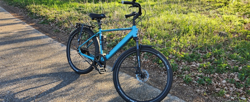

Ok, dat vind ik knap, met die ebike snelheid, zeker met het orginele zadel, spartaans..
Dan dein ik liever een beetje, zoals op dit aangepaste zadel van mijn vorige fiets.

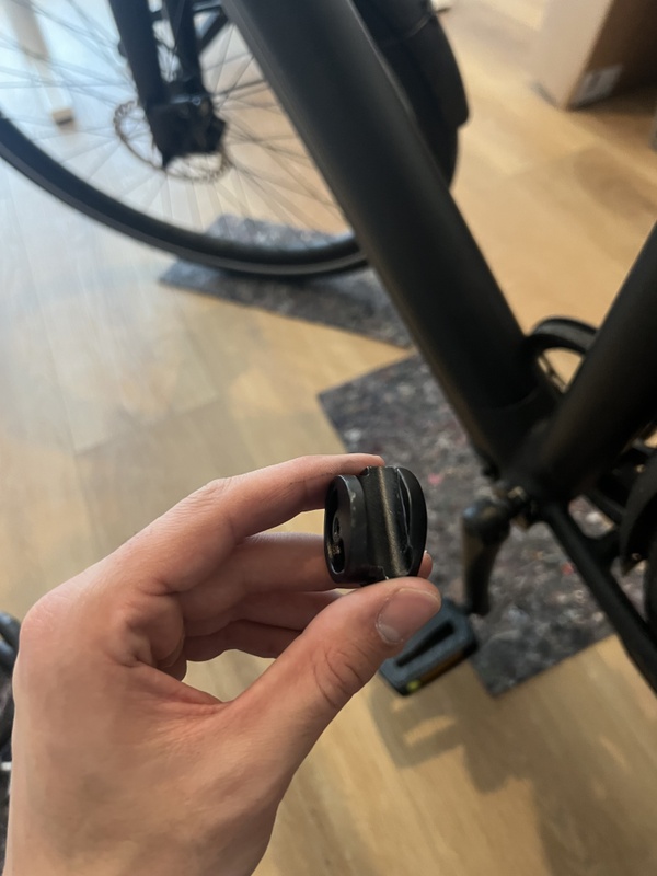

Chillko schreef op dinsdag 29 april 2025 @ 19:32:
Mijn vragen voor jullie zijn: Wat is de beste stuurpen verhoger (maximaal wat nog past zonder dingen te moeten verplaatsen).
En is het verstandig dit meteen bij de montage te doen of kan dit relatief eenvoudig achteraf? Ik ben niet bepaald een fietsenmaker en begin al lichtelijk te transpireren en hou mensen bewust uit mijn buurt als ik het afmonteren moet gaan doen :D
Je kunt de verstelbare stuurpen van de 600 Pro bestellen om op de reguliere 600 te gebruiken. Hiervoor stuur je een mail naar support@tenways.com, dan krijg je een link om te bestellen (product staat niet openbaar op de site). :)
Afbeeldingslocatie: https://tweakers.net/i/P3FDbxV3sGkwRuIu4a69v2CB_9s=/800x/filters:strip_icc():strip_exif()/f/image/E8Bpu544xp2oKwiBbS1FFQmg.jpg?f=fotoalbum_large
Afbeeldingslocatie: https://tweakers.net/i/CbgD8dPCY-6QoNFxbIXoOs8_xYU=/x800/filters:strip_icc():strip_exif()/f/image/zMyWZ6EeweY7BUHa6g7JHCyZ.jpg?f=fotoalbum_large
Oh dat is top! Dankjewel

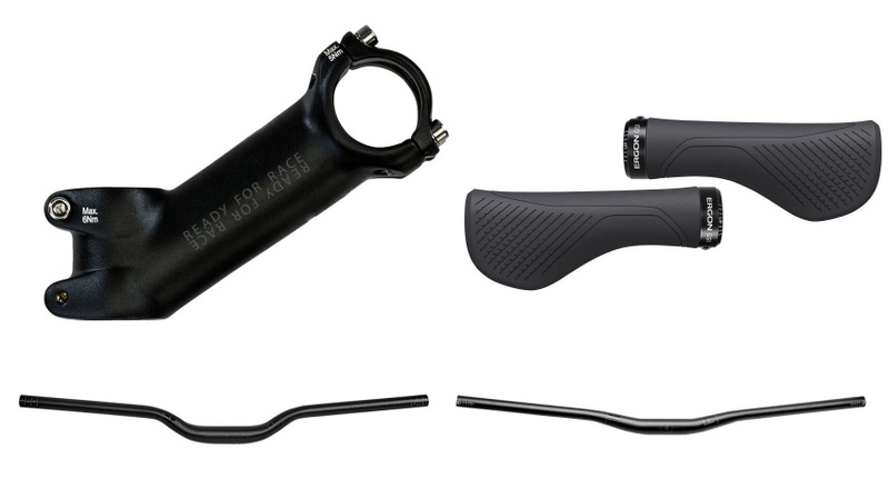

@Roppo Ik heb wel een ander zadel maar ik rijd ook een beetje actief (dus 2 mm boven het zadel hangen bij oneffenheden etc.) en heb ook geen aangepast stuur. Maar inderdaad, het leidt af en toe tot onaangename verrassingen. ;)
@Chillko Zelf zou ik eerst proberen te wennen aan een andere fietshouding. Dat kan de nodige ritten duren, soms enkele weken. Uiteraard kun je het stuur met stuurpenverhoger verhogen maar ik vind dat een beetje zonde van de fiets. Het is een licht sportief model. Daarom zou ik eerder naar een andere stuurpen met een hoek kijken, een vaste, dat is veel stabieler (en mooier). 35 graden of zo. Deze bijvoorbeeld: https://www.bike-discount.de/en/rfr-stem-cmpt-350-31.8mm en dan de 90 mm versie (eventueel de 70 mm).
Daarnaast kun je een stuur monteren met een rise en lichte backsweep, dan wordt de houding nog wat rechter maar verander je de fiets niet in een rechtop-fiets. Deze bijvoorbeeld: https://www.bike-discount.de/en/rfr-riser-trail-handlebar Kies een 20 mm of 38 mm versie. Daarna beide kanten bijvoorbeeld 6 cm afzagen op maat met ijzerzaag of pijpensnijder. 64 cm is vaak breed genoeg.
Als je dan toch bezig bent: eventueel betere grips voor handen-/polssteun. Bijvoorbeeld deze zijn heel aardig: https://www.bike-discount.de/en/ergon-gs1-evo-grips-2 Gemiddelde handen, maat S, (Erg grote handen) maat L.
Maat S: geschikt voor een handomtrek van 16,5 cm tot 21,5 cm
Maat L: geschikt voor een handomtrek van 21,5 cm tot 26,6 cm
Afbeeldingslocatie: https://tweakers.net/i/8BUfI9f5npFjinxy5gW_mvHmrlQ=/800x/filters:strip_icc():strip_exif()/f/image/8TgUxwMjMtpszKX3kNp3TbDG.jpg?f=fotoalbum_large

Goeie tip van die handvatten trouwens, zag door de bomen het bos niet meer.

Ja die handvatten zijn heel aardig en de GS is wat soepeler dan het type van Ergon (GA) dat je vaak voorbij ziet komen. Wel wat meer geschikt voor iets rechtere sturen (mountainbike-achtig), dus bij een krom 'rechtop-stuur', weet ik niet hoe het aanvoelt. Maar goed, alles is persoonlijk.

teamkarim schreef op maandag 5 mei 2025 @ 09:36:
Ik ga mijne volgende week ontvangen, kan je eens op een foto of afbeelding aanduiden wat je precies bedoelt?
Afbeeldingslocatie: https://tweakers.net/i/xle9oO-RssjJ3t3Uq07f-K8zOYY=/fit-in/4920x3264/filters:max_bytes(3145728):no_upscale():strip_icc():strip_exif()/f/image/tlEkR3s8DpjkqSEOFQ1kQyaH.jpg?f=user_large
Dit dopje zit wel op het achterspatbord, maar niet voor. Op afbeeldingen en filmpjes van Tenways zit ie de ene keer er wel op en de andere keer weer niet :P

Polyphemus schreef op maandag 5 mei 2025 @ 09:48:
Deze Nederlandse eigenaar heeft hem er zo te zien ook niet op zitten aan de voorkant. Zou me er niet druk om maken. :)
Afbeeldingslocatie: https://tweakers.net/i/1hSNruWH4fiU8S2Lmy4ubyo33rQ=/x800/filters:strip_icc():strip_exif()/f/image/p3txaFw7amPIBRFvB3hd26NC.jpg?f=fotoalbum_large

crunchytail schreef op maandag 5 mei 2025 @ 12:11:
En ik die verpakkingsmaterialen maar doorzoeken :P

Ik rij sinds een tijdje op een Tenways CGO009 en stoor me al sinds ik de fiets 4 maanden geleden heb aangeschaft aan het zadel. Het zit gewoon totaal niet comfortabel, zeker bij drempels of slecht wegdek voel je echt alles. Ik ben daarom op zoek naar een comfortabeler zadel dat beter schokken kan opvangen.
Daarnaast heb ik ook het probleem dat het zadel telkens zakt. Zowel de zadelpen zakt geleidelijk naar beneden, als het zadel zelf dat nu naar voren en achteren kantelt. Ondanks meerdere keren goed aandraaien blijft het gebeuren. Iemand tips om dit op te lossen of suggesties voor een goed vervangend zadel?Afbeeldingslocatie: https://tweakers.net/i/UIt2ITmKKOX6a_kWDa3nvQySQyk=/x800/filters:strip_icc():strip_exif()/f/image/unTchIPLWyP0YlMfYnfy7UhU.jpg?f=fotoalbum_large
Afbeeldingslocatie: https://tweakers.net/i/hT9xGBpyNLvRyOzt9-AIVv97wdA=/x800/filters:strip_icc():strip_exif()/f/image/xw3CHMPPSnF8okK9bivZuYzn.jpg?f=fotoalbum_large
Afbeeldingslocatie: https://tweakers.net/i/OF5muGzOdCjXtJI4-OS9URqnnMc=/x800/filters:strip_icc():strip_exif()/f/image/647c1g2SE5hmWEuVLCR1Xdu0.jpg?f=fotoalbum_large

Niboe schreef op donderdag 15 mei 2025 @ 20:22:
Is een bekend probleem bij de CGO009. Even contact opnemen met de klantenservice voor het vervangende onderdeel.
[ Voor 35% gewijzigd door crunchytail op 15-05-2025 20:42 ]

Ik had hetzelfde probleem, ben naar de fietsenwinkel van de verkoper gegaan, ze hebben de pen opgeschuurd, was binnen 5 minuten klaar en sindsdien nooit meer probleem mee gehad.
